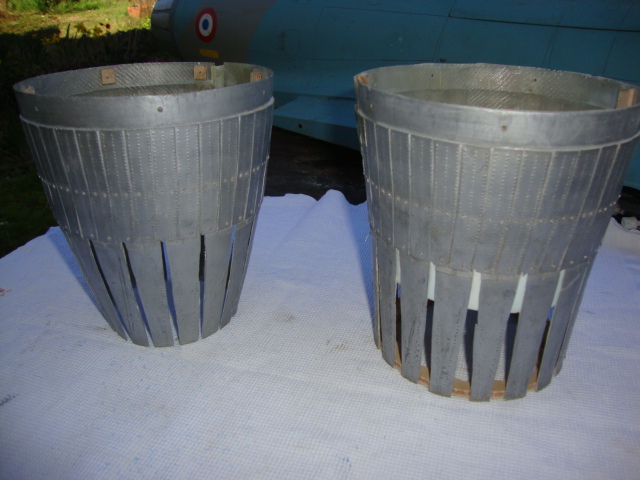

Tuyères moulées .
A gauche origine ,laisse juste passé le tube extracteur .
A droite ,transformée ,Pour le passage du tube dans un couple découpé en étoile (merci Thierry ) et laissant la place pour positionner les anneaux de leds.
Jean-Pierre
Jean-Pierre

Salut JP.
Mets des tubes double parois car sinon tes led vont cramer....
J'ai essayé avec des simples parois: ca marche pas.
Tu seras pret cette année pour un vol de patrouille avec le mien?

Bonsoir Gaëtan !
Merci du conseil ,Les anneaux de leds ne seront pas en contact avec le tube extracteur ,10mm au moins .J'ai encore moins sur le Mirage 2000 ,et elles n'ont jamais bougées,mais je contrôlerais ,un homme averti en vaut deux .
Pour le vol de patrouille ? pas pour cette année .j'ai un 2000 a finir de restaurer ,ADjets aussi ,avec M 140 K .
Et le Sukhoi ,pas simple ,monoplace ,difficile à tout caser dedans .passage du tout pneumatique au tout électrique (merci Gaspar ),et déco et décalques (tu connais ) .
Je dois le faire le plus démontable possible et remontable aussi facilement sur le terrain.Prendre du recul et voir comment faire .
On va être condamnés à te faire la chasse avec le Rafale ,pour cette année.
A+ et bon week-end!
Jean-Pierre

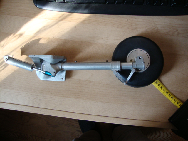

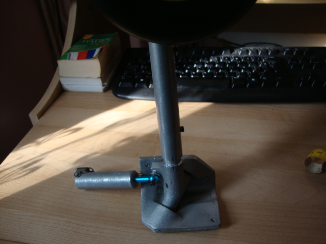

Voilà les mécanismes que j'ai sur le mien (kit ancien d'AD )
Jambes et roues assez lourdes :650 grs chaque.
Je vais remplacer le vérin qui réclame au moins 8 kg de pression pour agir par un moteur et vis sans fin,actuellement en test chez Gaspar .
Jean-Pierre
P.S. Pardon ,j'avais déjà mis les photos .L'Alzeihmer me guête.
Jean-Pierre

Merci pour les photos , ça me donne une autre idée de ce qu'il est possible d'installer dans cette cellule
Du coup , j'ai trouvé un train d'occaz qui irait sur l'avion pour vraiment pas très cher
Quand on voit que le train , pour le Feibao , chez TOP.......... vaut 880€ , ça donne a réfléchir
D'ailleurs merci a Laurent , d'A.L............. , personne très sympa , qui me vend le train
Marjust
