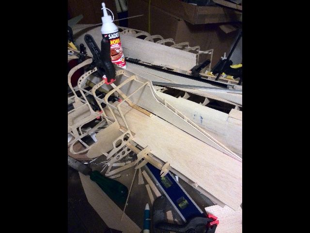

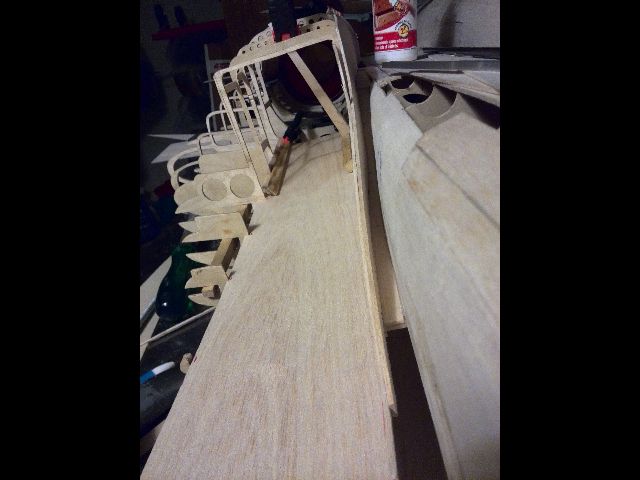

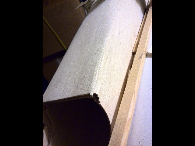

coffrage entrée tuyère
rien à voir avec le coffrage d'une coque bateau, y-a des bosses et des creux!!==> plus difficile
-- plus de coffrage d'une seule pièce= moins de colle= plus jeger
pour les constructeurs de F14, à partir de la nervure C31 jusqu'à la fin, ( la partie entre les 2 tuyères), sur le plat les plans sont plats, il faut la modifier de manière que la queue léger forme bec de canard vers le haut.
-- la scieabois!! la caravane passe
-- c'est long à ajuster, j'aurais du partir des nervures découper lazer= moins d'ajustage
question: faut-il prevoir des ferrites anti parasites?
permis chasse

hello fanch29 et au forum,
pas de photo mais le coffrage de dessous avance bien, juste besoin d'huile de coude et attendre que la colle sèche bien entre chaque lame de balsa.( j'ai du racheter du balsa!!!)
j'ai fait un test au pif en mettant le jet sur le CG, faudra pas de lest à l'avant, pourtant avancé mon réservoir et mes 2 réacteurs
question:
-- faut-il prevoir des ferrites anti parasites?
-- sur vos jet combien avez vous de lest à l'avant?
-- quel charniere mettez vous pour les trappes?
question:
-on évite de mettre du lest après y'a pas de règle.
-les ferrites, en 2.4 j'en mets plus par contre cable torsadé siliconne en 0.50mm² de bonne qualité et le minimum de prise (soudure de bonne qualité)
-je prend les charnière de chez skymaster en nylon.

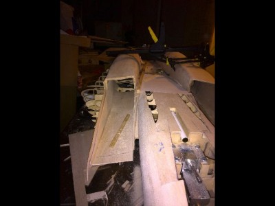

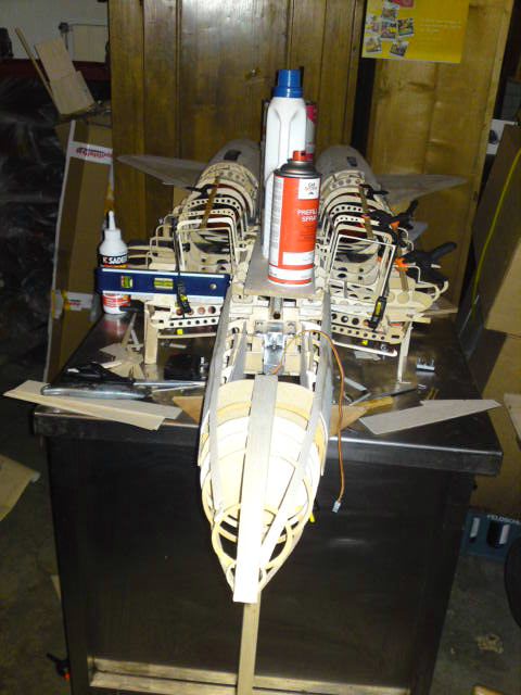

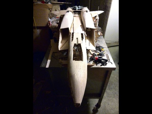

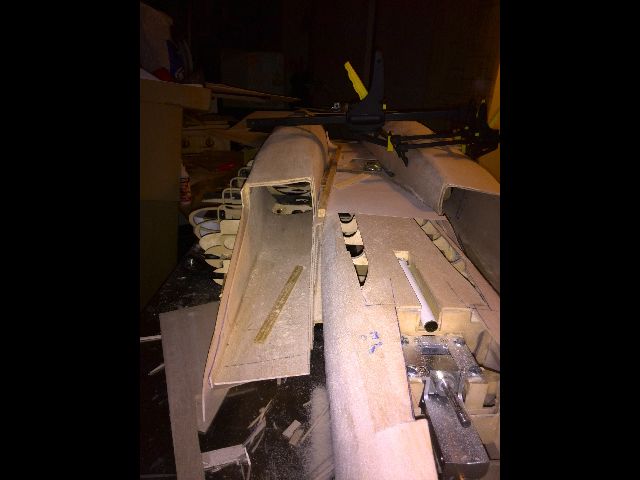

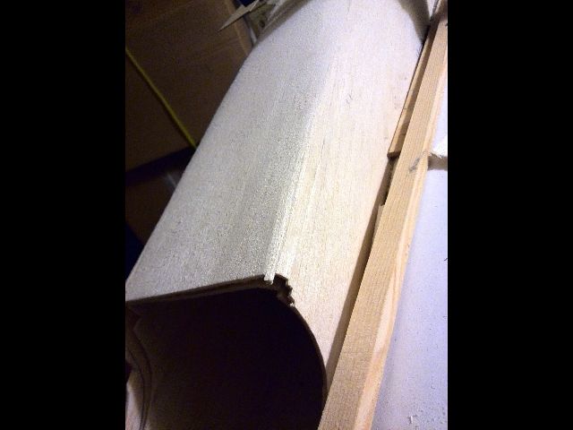

coffrage partie dessous, entrée tuyère
avant(jet squellete) aprés ( c'est coffré mais on ne vois plus le travail fait!) dans mes précédents messageS, je rectifie==>, je serais MALHEURESEMENT obligé de lester à l'avant bien que les élément ''lourds'' soient tous avancé vers l'avant( mais pas assez
donc je vais mettre mes tuyères à 1cm à l’intérieur, avancer mes 2 turbines de 1 cm Et peut être gagner 100 gr de moins de lest à l'avant( pour moi un avion doit être léger et solide)
ça prends vraiment forme , le bois c'est long( P etre le bonhomme un peu lent
prochaine etape, les trappes (et mes ailes
F14 waoouuudi
merci pour les infos
POUR UN CABLAGE OPTIMUM==> faut allez jusqu'à avoir un seul cable SANS raccord( C à D , desoudage du câble au niveau du servo et assemblage d'un connecteur à souder, ceci afin d'eviter les soudure et rajout de rallonge???????????
F14 waoouuudi
