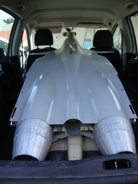

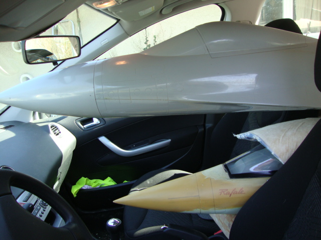

Bon je déterre le topik de Gaëtan ,avec la construction du Sukhoi 35/37 ,Aviation Design ,puisqu'à même échélle :1/8e
Pour commencer ,contôle s'il rentre bien dans la voiture avec son copain le Rafale.
Confirmé,mais attention à la vision latérale droite .
Prévu pour deux M 90 et train ,trappe ,frein tout éléctrique.
A suivre .
Jean-Pierre
P.S. Gaëtan ,si tu trouves que çà pollue ton topic ,tu me le dis .
Que le dard arrière à fixer
Sukkhoi 37 005.jpg (128.84 Kio) Consulté 4541 fois

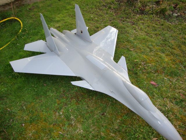

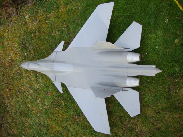

Première mise en croix .
Pas facile à manipuler le volatile !
Jean-Pierre
Sukkhoi 37 010.jpg (137.9 Kio) Consulté 4517 fois
Sukkhoi 37 007.jpg (130.48 Kio) Consulté 4517 fois
Mirage 2000 " AD" , Xicoy 132

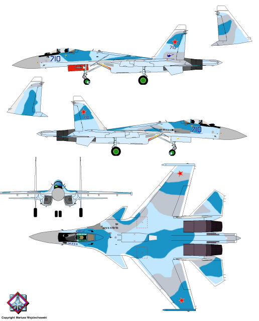

Voci la déco retenue :
Je vais avoir besoin de quelqu'un qui connaît quelqu'un pour faire le N° de série .
Tu vois de qui je veux parler .
mais ce n'est pas pressé.
A bientôt Franck !!
Jean-Pierre
Copie de 710 déco retenue.jpg (104.63 Kio) Consulté 4492 fois

Eh bien ,j'ai fait une consultation auprès de mes pilotes : Maxime ,Eric et mon fils ,c'est la déco retenue.Je reconnais aussi ,facile à faire par rapport à celle pixelisée.

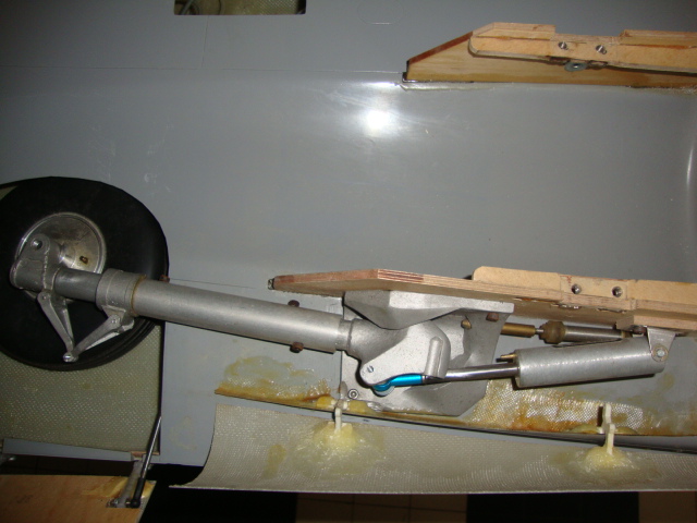

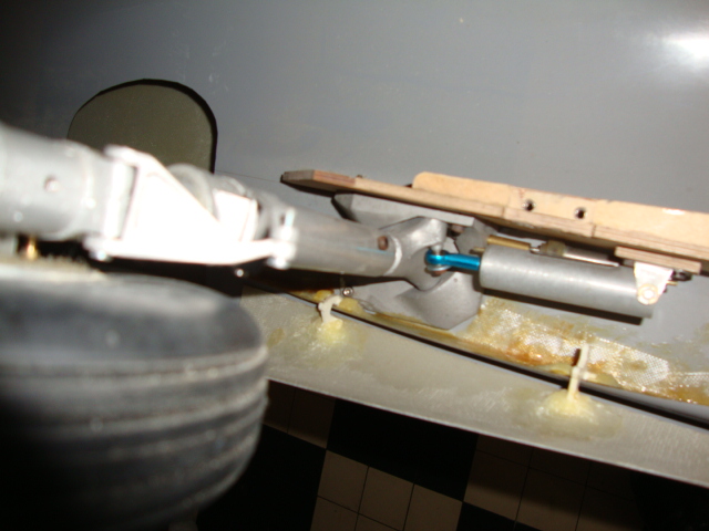

Train principal un peu lours : 650 grs : mécanisme,jambe et roue+frein /
Ca va être coton de remplacer le vérin par un moteur et vis sans fin et le vérrouillage sortie.
Gaspar a déjà pensé à la transformation.
Ce ne sera de toute façon pas plus lourd ,il y azura au moins tous les distributeurs et electrovannes en moins.
train 6.jpg (122.15 Kio) Consulté 4442 fois
train 5.jpg (144.46 Kio) Consulté 4442 fois
