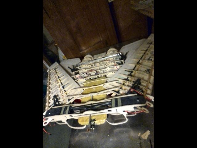

bernard1955
- Messages : 136
- Inscription : jeu. sept. 05, 2013 8:59 am
- Localisation : Annecy

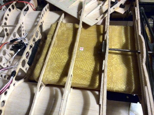

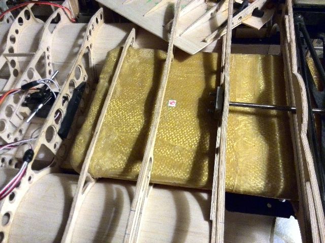

bonjour fanch39,
la construction est longue car je ne suis pas le plan est a chaque prob. il me faut une solution
-- le réservoir qui était faite en une seule pièce a était fendu sur le haut afin de mettre une plaque trouée en epoxy ceci afin d'(éviter tangage et roulis) le gyro chauffera moins
de plus celui est avancé vers le CG de 3 cm
-- fixation train arriere( pas beaucoup de place) surtout pour les faire tourner de 90°
-- bouchon de réservoir refait en A7075( celui en plastique !! poubelle
ET aprés avoir mis tout d'équerre, collage de la traverse
bon je ne suis pas au bout, mais ça prends forme
---- pour la protection des tuyères, j'ai mis de la bande céramique/echap. que j'ai trouvé sur internet=NICKEL
question:
++ j'aurais environ 10 servos, qlqu'un aurait-il une idée de la capacité de la batterie???
--- tant qu'il n'aura pas volé, je ne serais pas sur
question:

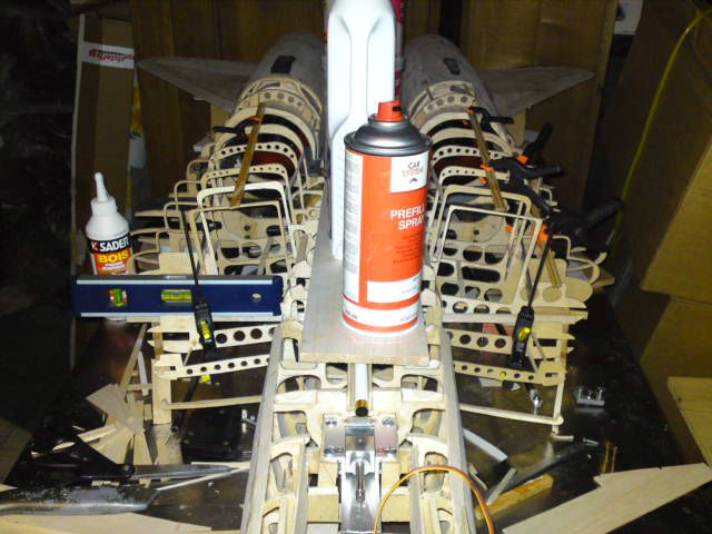

bernard1955
- Messages : 136

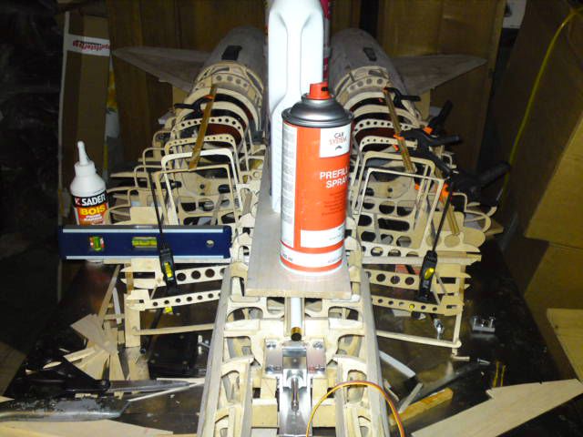

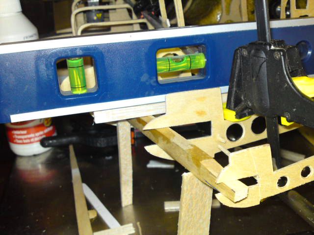

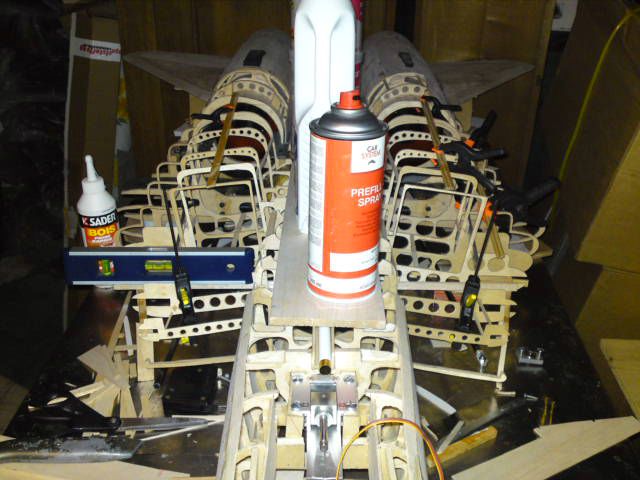

Bonjour au forum,
construction c'est long
MAIS
j'ai plus de nervures à coller.
photo de la partie arrière et central!!!!! j'arrive plus à mettre des photos (pour le moment)
donc : plus de nervures( fusel. taileron et dérives)
-- colle à bois, c'est fait pour bois sur bois, mais à mon avis attention , car cette colle n'est pas stable dans le temps, donc l'avion DOIt etre posé sur bonne ref.
servos:
-- 6 servos HV sous 7v 25kg( choix kingmax, testé sous 7v, cela '' devrait etre bon
) à l'origine c'est à dire il y a environ 20 ans j'avais deja cdé des S9201/5 kg.
-- le reste ancien servos futaba S 9201 que je dois alimenter en 5v/ancien ( quoique 4 piles de 1.5v sont chargé à 1.7v soit 6.8v!!!
à suivre===> assemblage partie arriere et avant:
-- choix de montage vertical( impossible de faire un montage tourne broche avec un reservoir qui prends toute la place du milieu)==> faire très attention à ne pas perdre l'allure du jet
-- petit à petit
servos:
-- petit à petit

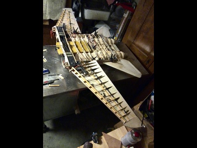

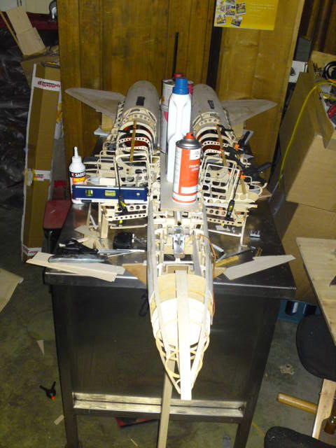

hello
-- Aout 2013
-- aujourd'hui -- mise de niveau --
un monstre pour moi , assez long !! ça commence vraiment à prendre de la place
je suis passé du coq à l'anejet, enfin j’espère car le f14 ne fait que commencer encore du boulot
-- déjà 1 an, le fait de ne pas avoir suivi le plan et essayé de mettre flap-aero-bec à pris pas mal de mois.
-- allez jusqu'au, oui MAIS volera , volera bien ou pas bien
-- Aout 2013
