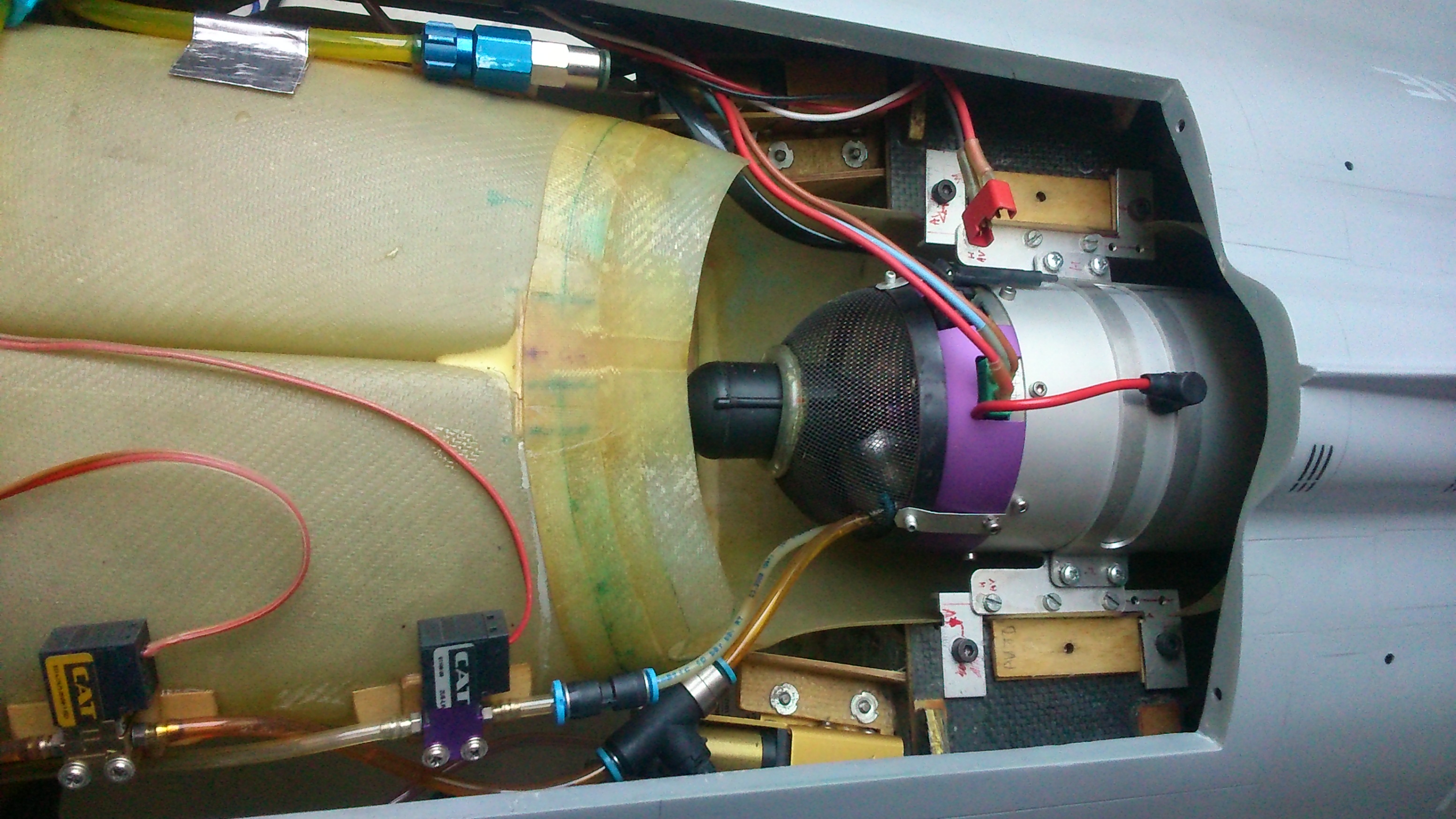

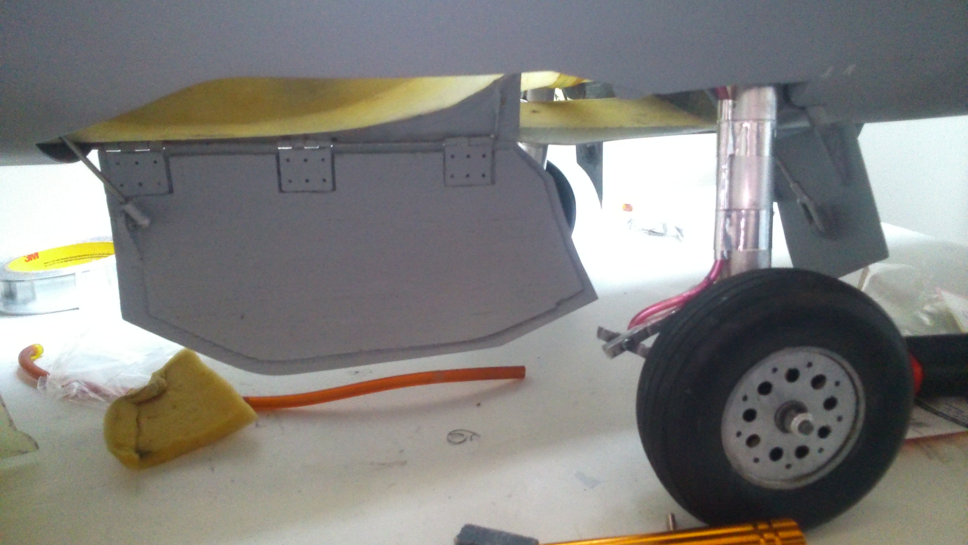

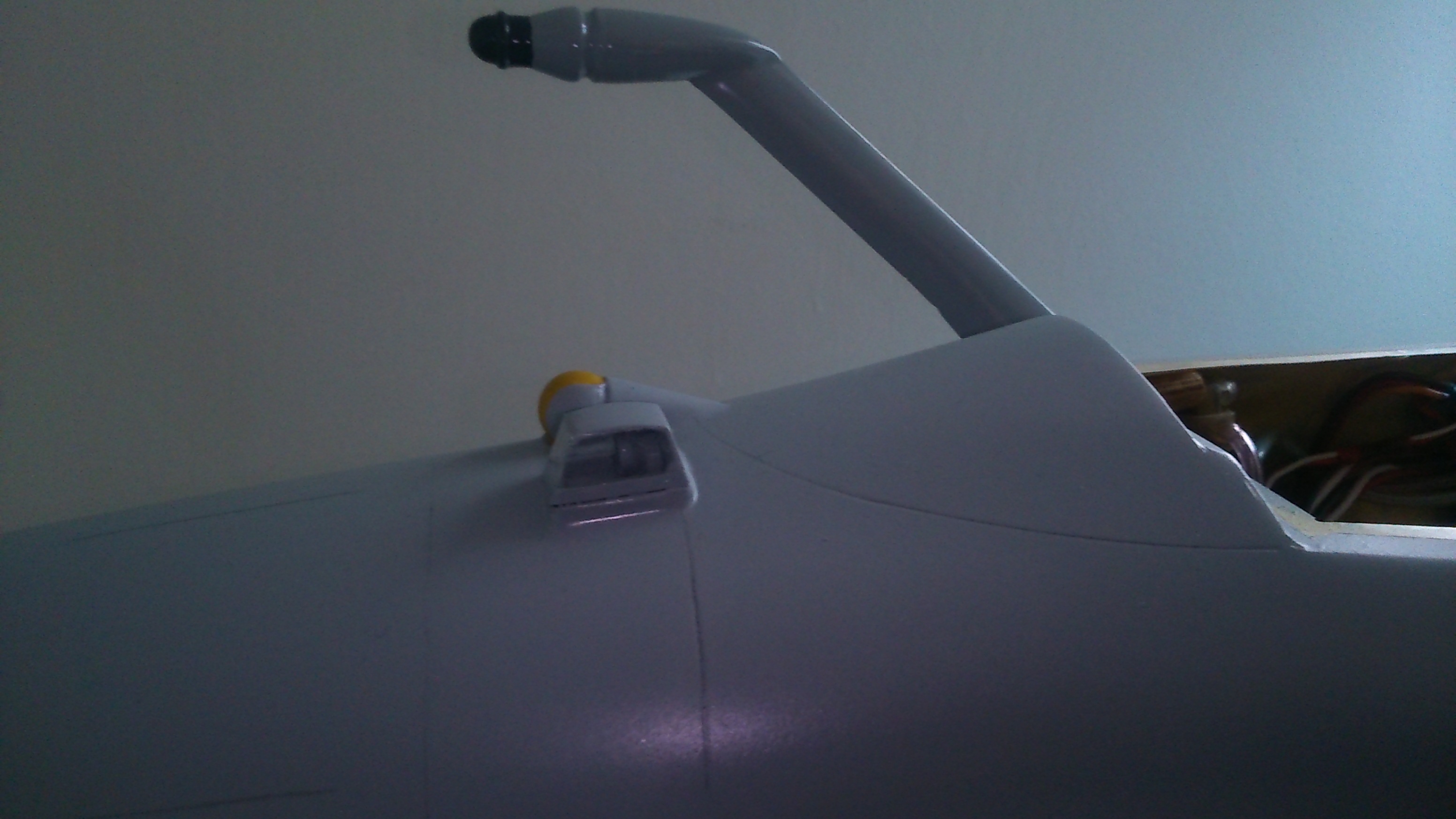

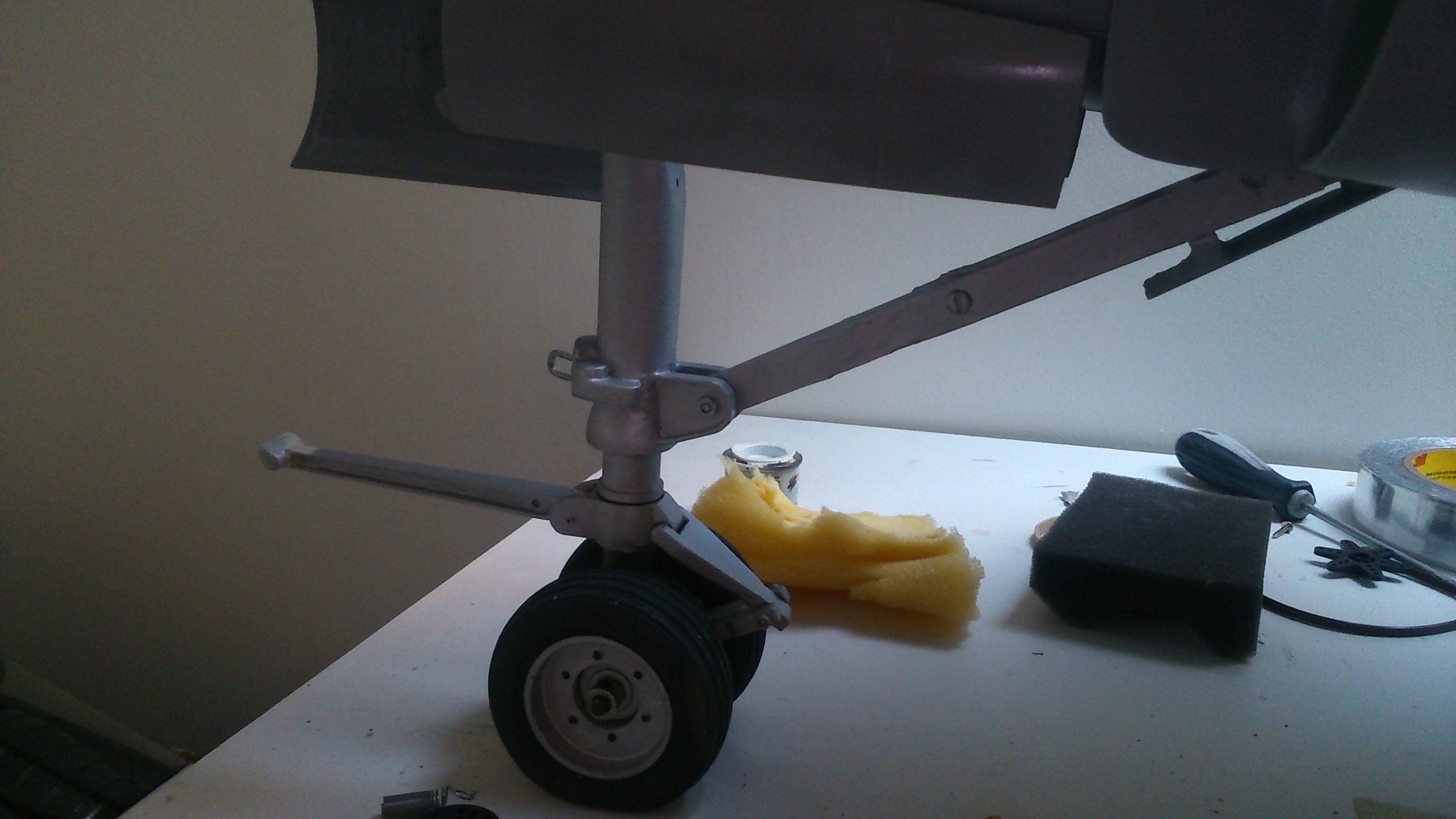

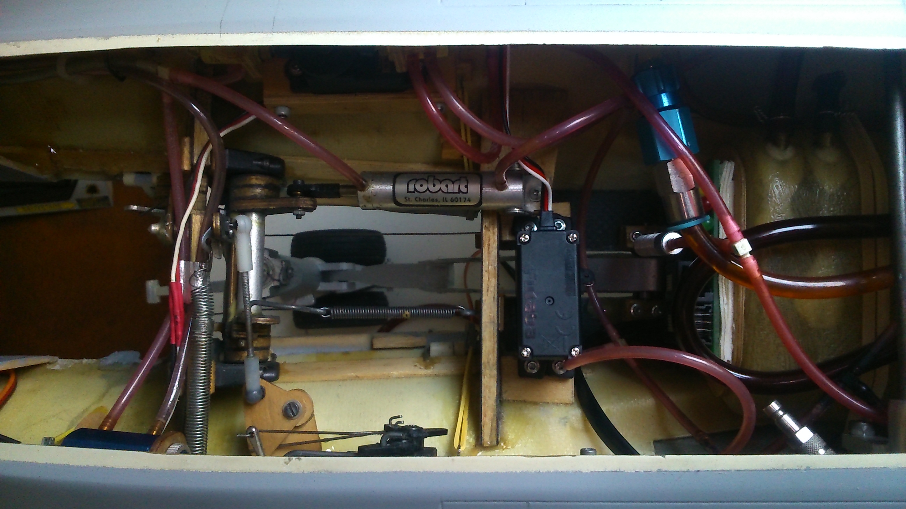

Quelques news du Rafale,
il est quasiment fini, j'ai changé le servo de direction , E/S du joint de nourrice, je comprend mieux pourquoi j'avais un suintement de kéro, la vitre de la caméra .
Il me reste à faire un bon contrôle , puis essai réacteur puis vol!!!
Quelques photos , la fin est proche!

Joli travail !
J admire les trappes sur le train principal!
C est une p60 ?
A quel poids tu le sors ?
Jm.
Joli travail !
C est une p60 ?
Jm.

Salut,
Merci, je peaufine quelques détails et normalement dans la semaine je démarre le réacteur
Oui c'est un jetcat P60 , je l'ai pesé hier pour voir si j'ai chargé l'avion et au final, il a pris 50 gr.
Il pèse 7.1 kg à vide, donc environ 8,2 kg plein fait, je reprendrais le poids pour être sur
il se termine enfin!!!!
