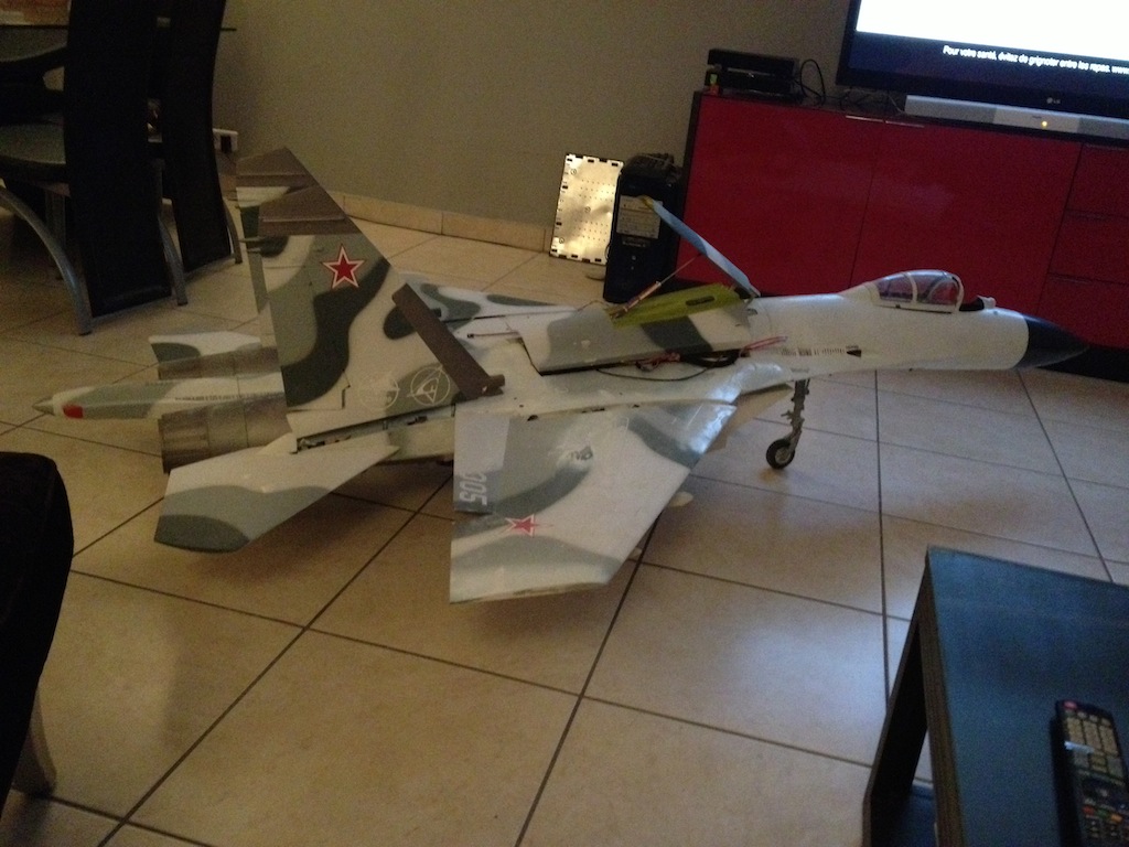

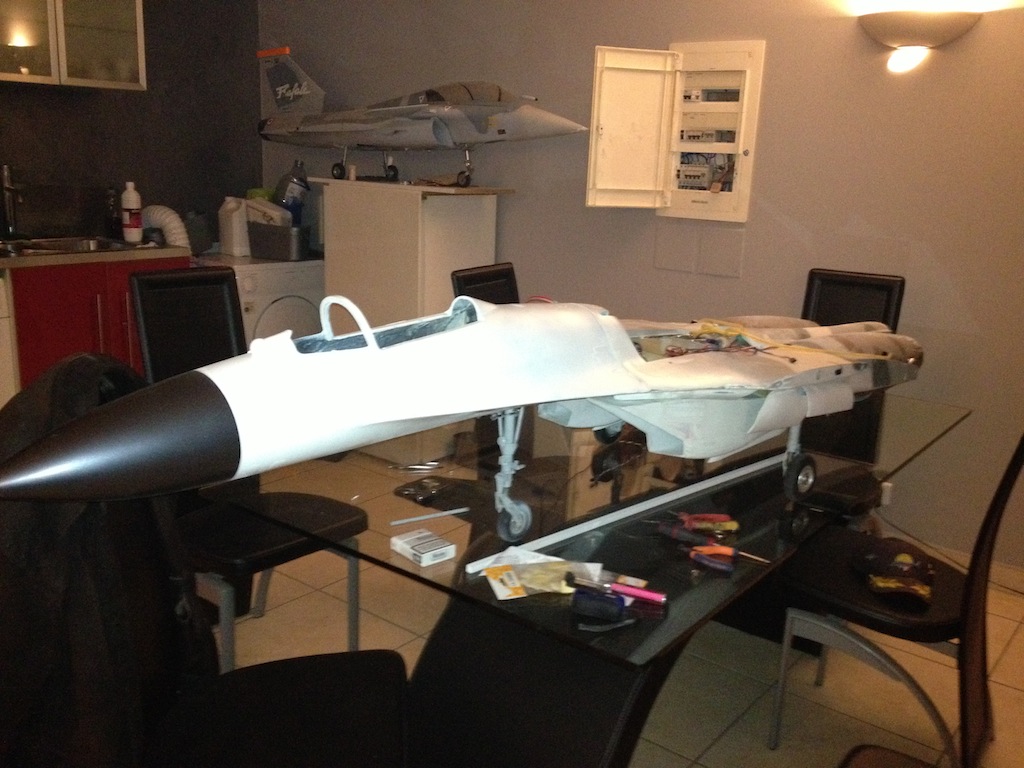

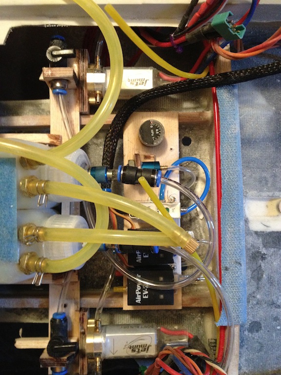

Re: SU 27 feibao
et voila on approche de la fin du gros oeuvre
le jet est prêt pour les essais au sol, les circuits d'air et de carburants ont passés tous les tests avec succès, les circuit de carburant bien purgés pour éviter toutes poussières, tout est vraiment visible et donc contrôlable, le poids total à un peu changé, on est passé de 16kg5 à 16kg8, mais comme j ai changé la capacité des réservoir avec un litre de kero en moins , cela ne devrais pas changer grand chose
si les tests réacteurs au sol se passent bien , on volera comme ça avant d attaquer la finition

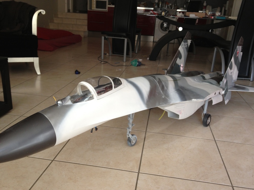

Re: SU 27 feibao
un petit coup de peinture vite fais en attendant de la refaire bien, et les tests réacteurs ont eu lieux cet après midi
deja , tous est beaucoup plus simple, on a tous sous les yeux, démarrage du réacteur gauche, à la première sollicitation, ensuite on la fait fonctionner qq minutes, de plein gaz au ralenti sans soucis, juste qq bulles dans la première minutes, ensuite on coupe , on laisse refroidir, et on test le droit qui marche très bien lui aussi , par contre aucune bulle n a était visible, puis on coupe , petite pause avant de lancer les deux réacteurs ensemble, tout fonctionne au poil
Une petite question, j ai réglé les deux réacteurs avec la mm courbe de gaz ( dans l ecu) il fonctionnent exactement pareil, mais sje trouve qu ils ont vraiment comme un coup de pied au c. vers les trois quart gaz, un peu comme les moto de cross, les chevaux arrivent d un seul coup, possible peu être d adoucir la chose
