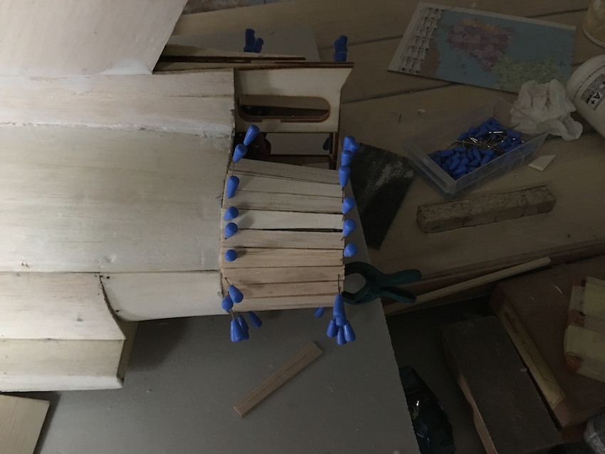

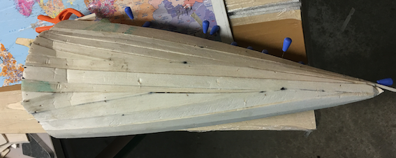

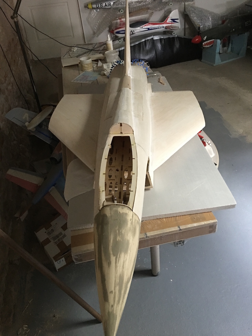

Le coffrage s'avance doucement.
Plus simple que prévu sur le fuselage pour le moment, car il est possible de poser directement les planches de balsa plume.
Pour le nez, va falloir poncer !

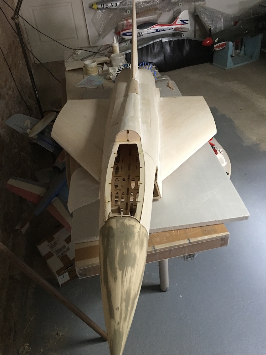

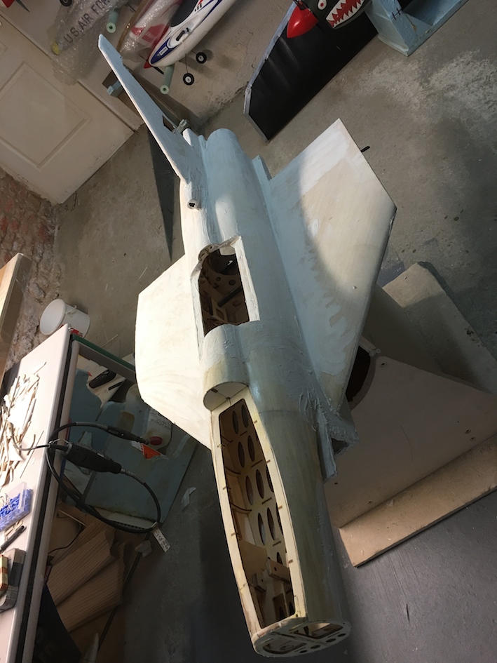

Coffrage presque terminé.
Début de masticage et ponçage .... C'est pas le plus drôle ...

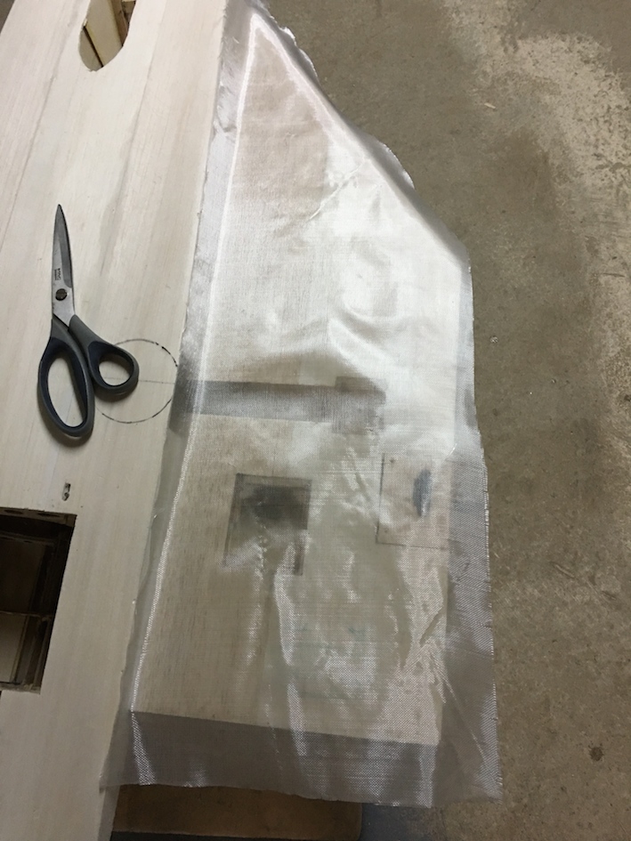

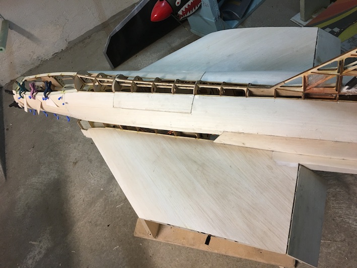

Marouflage fibre terminé.
Séquence suivante: masticage puis ponçage.....

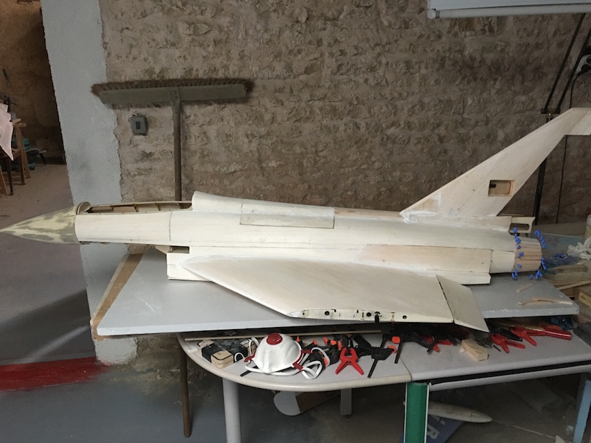

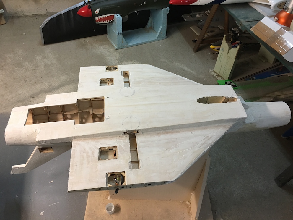

Et l'état des lieux actuel:
masticage à l'enduit placo casto, ponçage, puis apprêt cellulosique, ponçage, apprêt, ponçage, essuyage, apprêt, ponçage, etc, etc, etc ...
Mais bon, comme c'est trop monotone pour moi, fallait que je trouve autre chose.

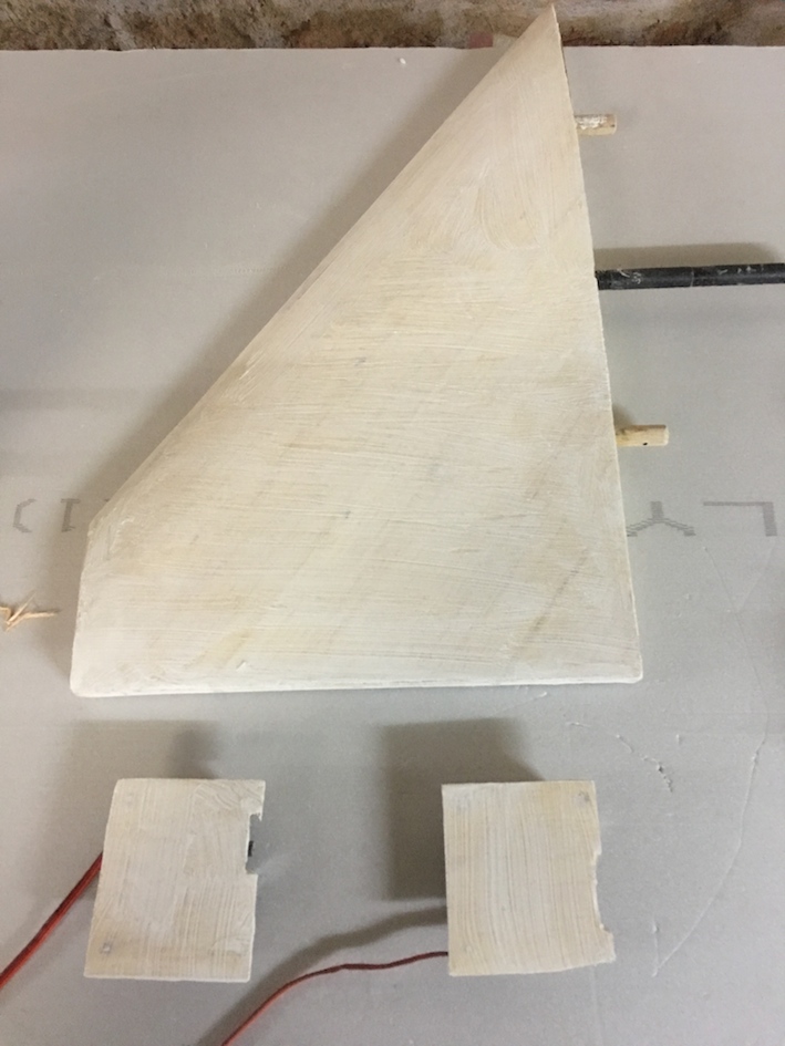

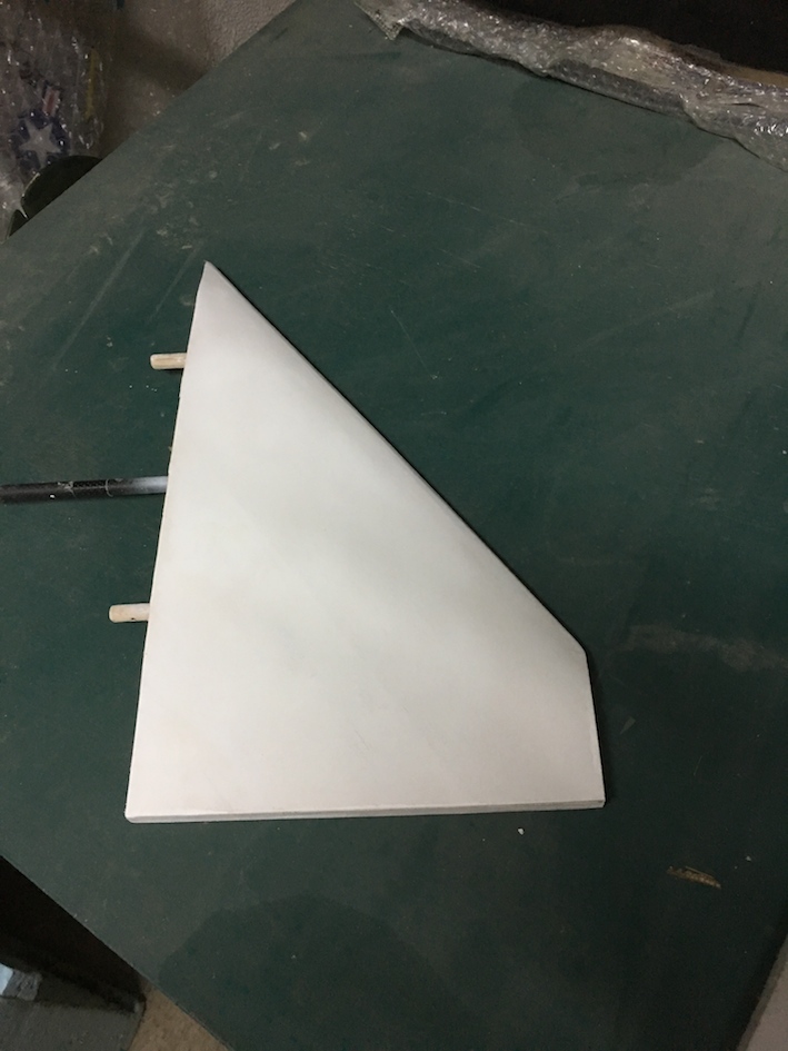

Et il restait les pods de bout d'aile à faire... comme sur le vrai:
Et une idée est venue, montrant que d'une part il ne faut jamais rien jeter en modélisme, et d'autre part que fumer le cigare peut avoir du bon ....

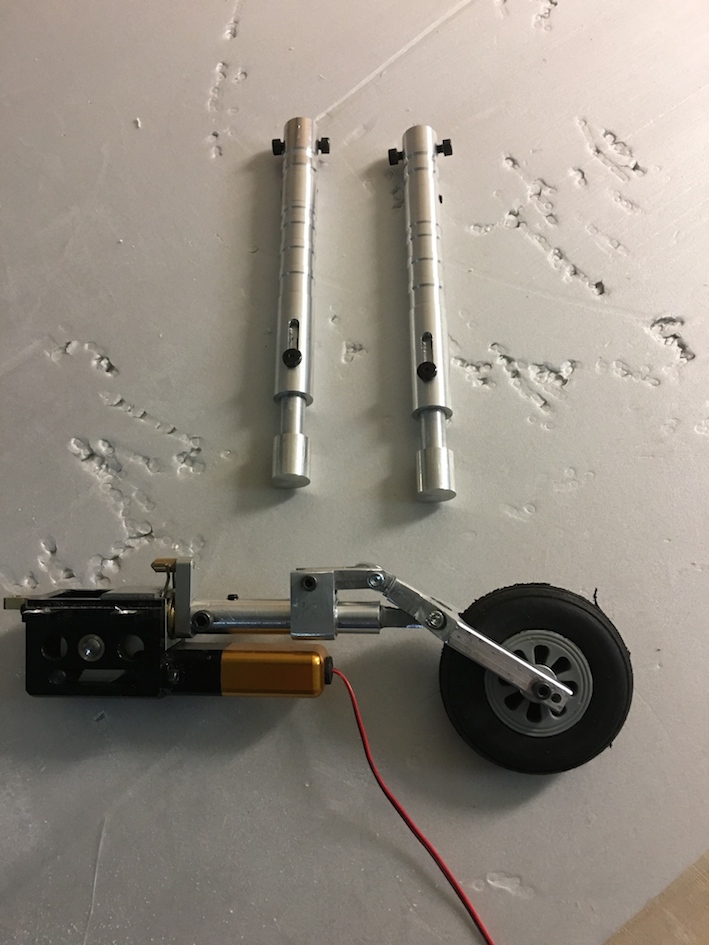

Le souci était de réaliser des cylindres de la taille voulue.
Et c'est là qu'en fouinant dans les réserves (oui, faut tout garder, on sait jamais....) que j'ai trouvé ça:
Des tubes de cigare en alu , fins, légers, et j'en avais (les blancs) d'un diamètre tout à fait adapté.
Quelques découpes, collages, et ponçages plus tard, j'ai obtenu 2 cylindres souhaités, au bout desquels j'ai collé des blocs de samba, et que j'ai poncés à la forme voulue:
Bon, ben j'y retourne pour fignoler....
