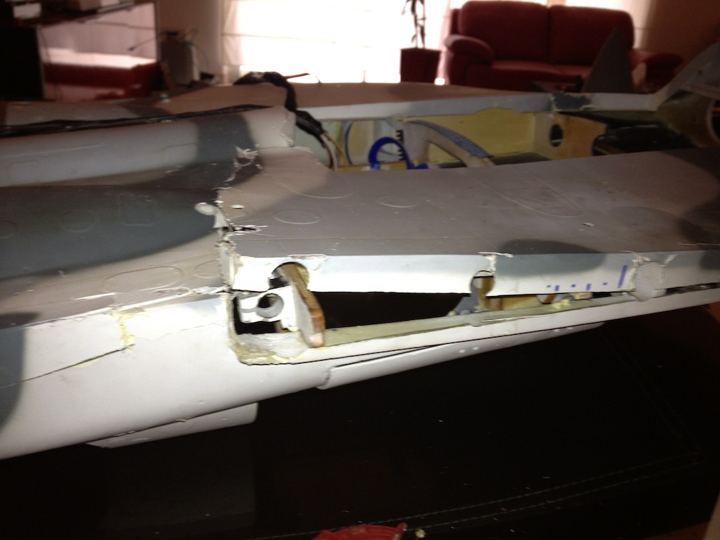

en ce qui concerne les dégâts, ils sont importants
-l avant est totalement ouvert comme une fleur, et les couples détruits
- la partie centrale, est ouverte d'un coté , et le couple de support de la clef d aile arrière cassé
les trains, et l électronique n ont rien, de mm que les réacteurs, la partie arrière n étant pas touché du tout
- les deux entrées d air sont totalement ouvertes

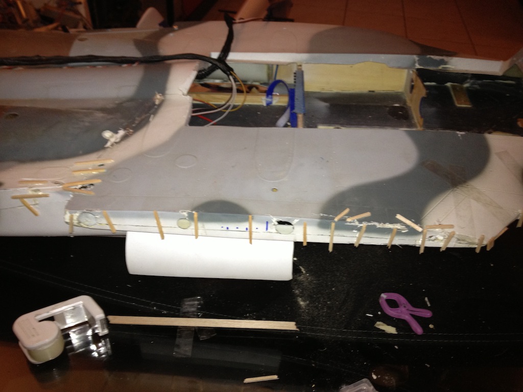

pour les réparations, petite méthode perso qui permet de restaurer sans trop prendre de poids
1-remise en forme en se servant de petit morceau de balsa ni trop moue, ni trop dur collés à la cyano, un peu comme des point de suture
2-ensuite une couche de fibre très fine, par l intérieur avec du 25 grs, pour les parties ou une résistance supérieur est nécessaire je rajoute par dessus une couche de polystyrène en 2 mm, puis une couche de tissus de carbone non tissé de 10 grs
3- refaire les couples et les remettre en place, dans le cas du SU 27, et pour la partie centrale il a fallu commencer par cet étape avant de fermer
4- il ne reste plus qu'a poncer les cales de mises en formes et reprendre l aspect extérieur, avec mastique et peinture
--- l avant est déjà en forme, fibré simple couche et en train de sécher
--- pour la partie centrale, il ne reste plus que les finitions extérieurs à faire
--- une entrée d air en forme, pour l autre un peu plus long car il faut refaire le tube intérieur

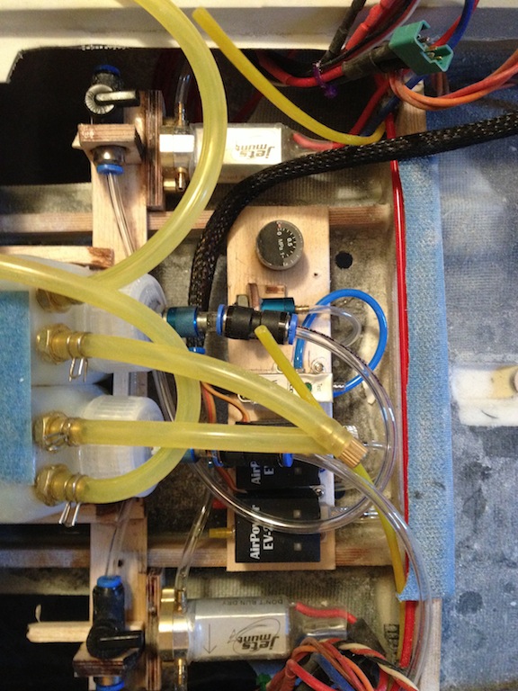

les reparations sont bientôt terminés, on en est au remontage de la bête, pour la peinture de finition , je verrais après les premiers vols
le réservoir arrière de un litre est donc supprimé, à la place j installe deux platines , une comprenant les deux anti-bulles, les pompes, et les robinets, et une autre platine avec toutes les électrovannes, comme cela tout est visible et donc contrôlable
