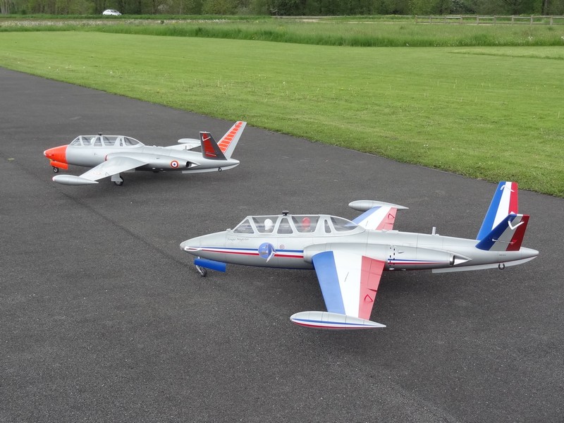

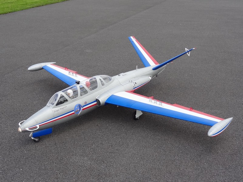

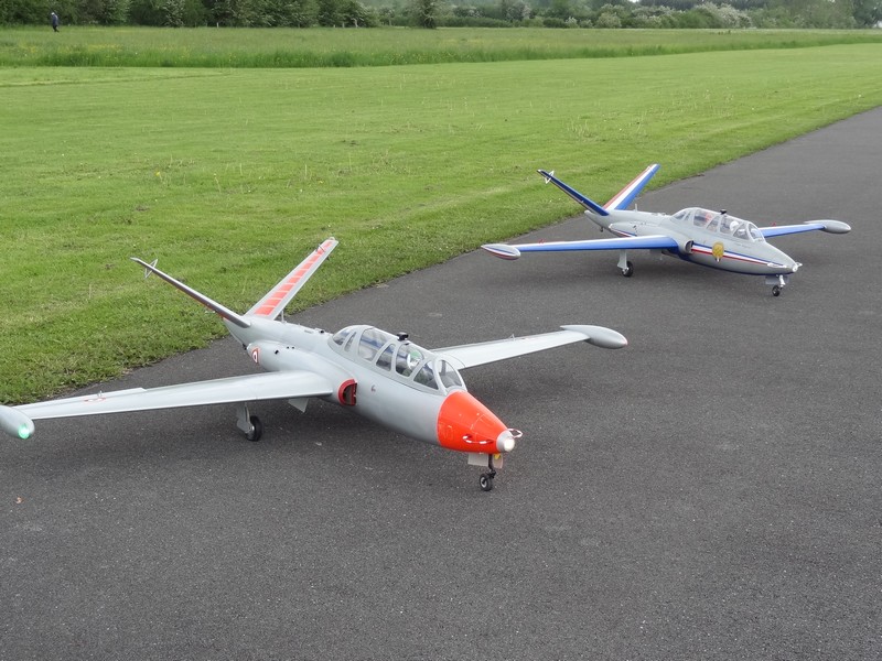

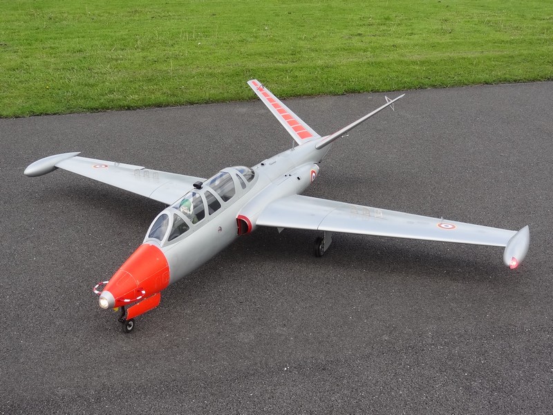

ce weekend, essai de roulage de mon Fouga et celui d'Alex sur la piste du CARS à Douzy (08) avant les premiers vols dés que possible.
FOUGA Alex.JPG (177.43 Kio) Consulté 4848 fois
FOUGA 1.JPG (158.82 Kio) Consulté 4848 fois
FOUGA .JPG (165.07 Kio) Consulté 4848 fois

Je viens d'effectuer les 1er vols du FOUGA.
Voici mon bilan apres 10 vols
Centrage: 130 mm (emplanture au niveau de l'entrée d'air), j'ai essayé à 140mm il devient chatouilleux et attention pendant vent arriere .
Les Volets et AF: AUCUN mixage avec la profondeur nécessaire.
J'utilise une piste bitume de 120m + merlin 90.
Sans volets décollage en 110 m, Avec 25° décollage en 90 m environ.
Vent arriere et etape de base Volets 25 °.
Finale: 50° freinant la machine correctement.Puis sorti des af au seuil de la piste.
C'est un zinc tres neutre en vol et doux au commandes, agréable avec une gueule d'enfer.
Concernant voltige RAS.
Il faut regler les ailerons avec 60% de différenciel et piloter 3 axes.
Le M 90 est parfait pour la cellule (nouvelle tuyere)
Amicalement
alex
