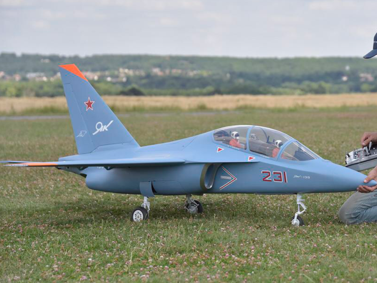

Et pour clore ce débat qui finit par être stérile, je voudrais préciser que le seul modèle Freewing reconditionné kéro, ( mais je n’ai rien contre cette marque ) et que j’ai vu voler correctement sur YouTube, c’est un Yak 130 .
Il est piloté avec grâce. Le pilote est manifestement un très bon pilote. Il connaît les limites structurelles de sa machine, et il ne fait subir aucun stress à sa machine qui soit supérieur à ce qu’il ferait avec une turbine électrique...

AH!!!! le Yak 130, mon préféré :)

Comme celui là Cabriole ? ;)

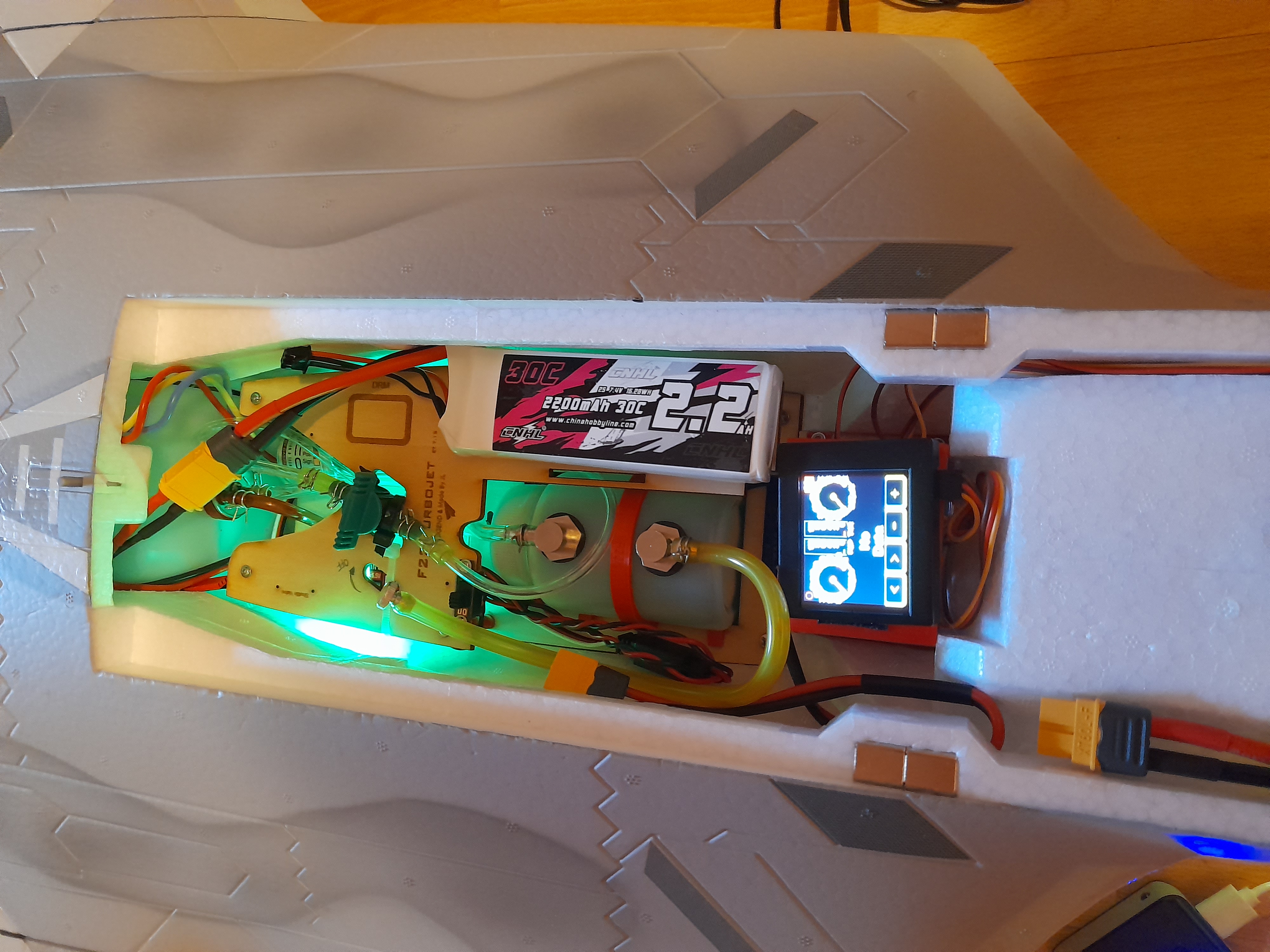

Message par oachidori »

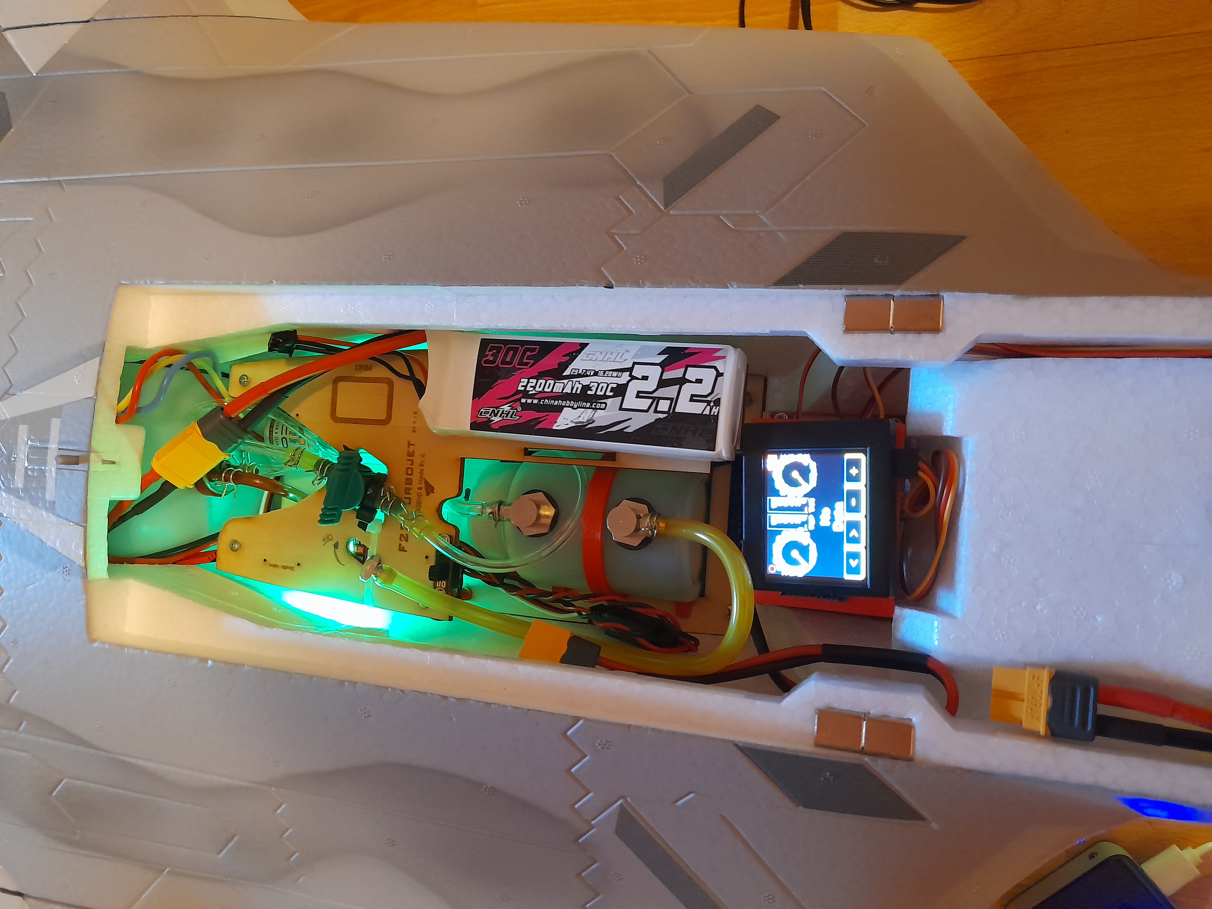

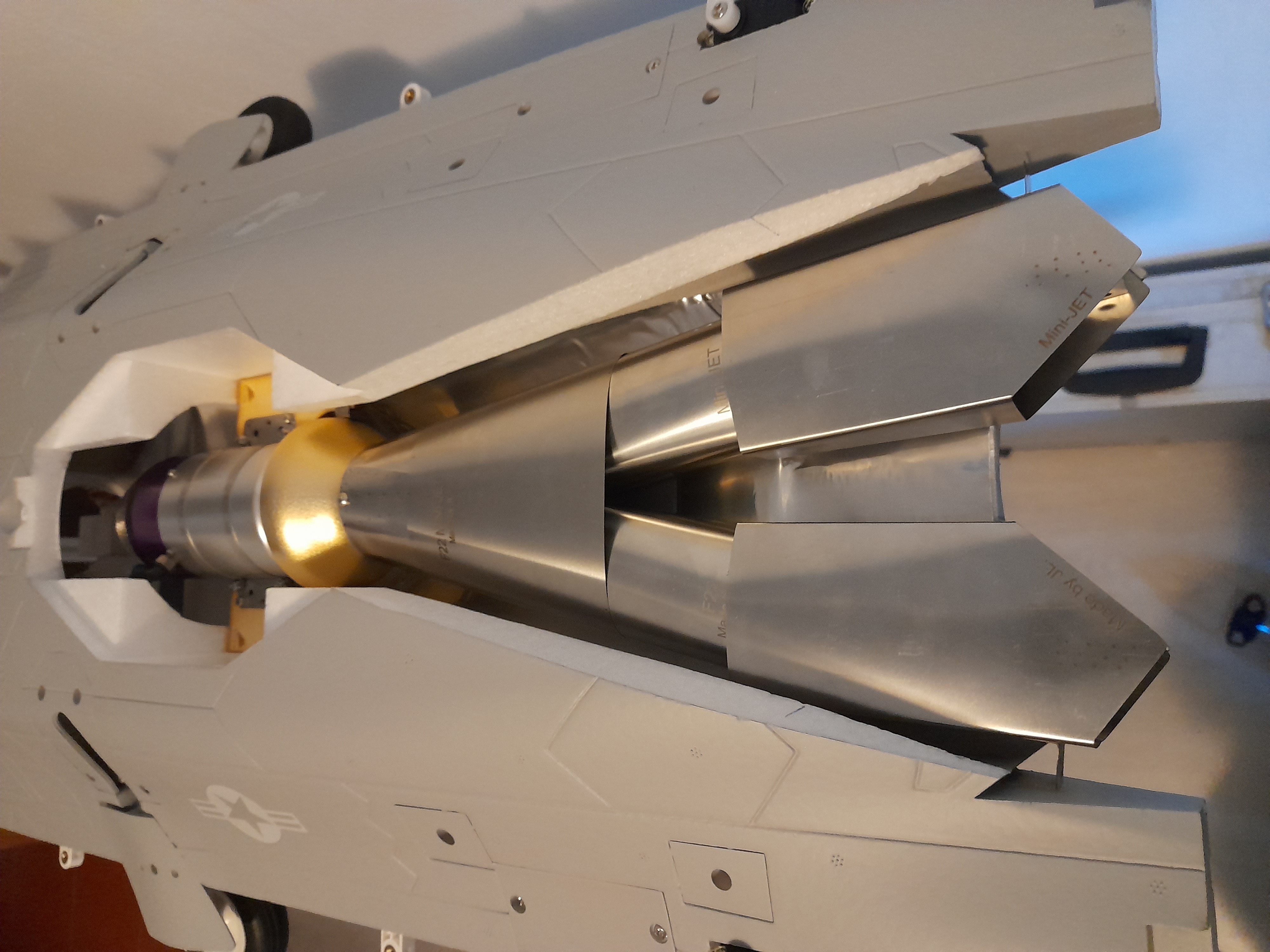

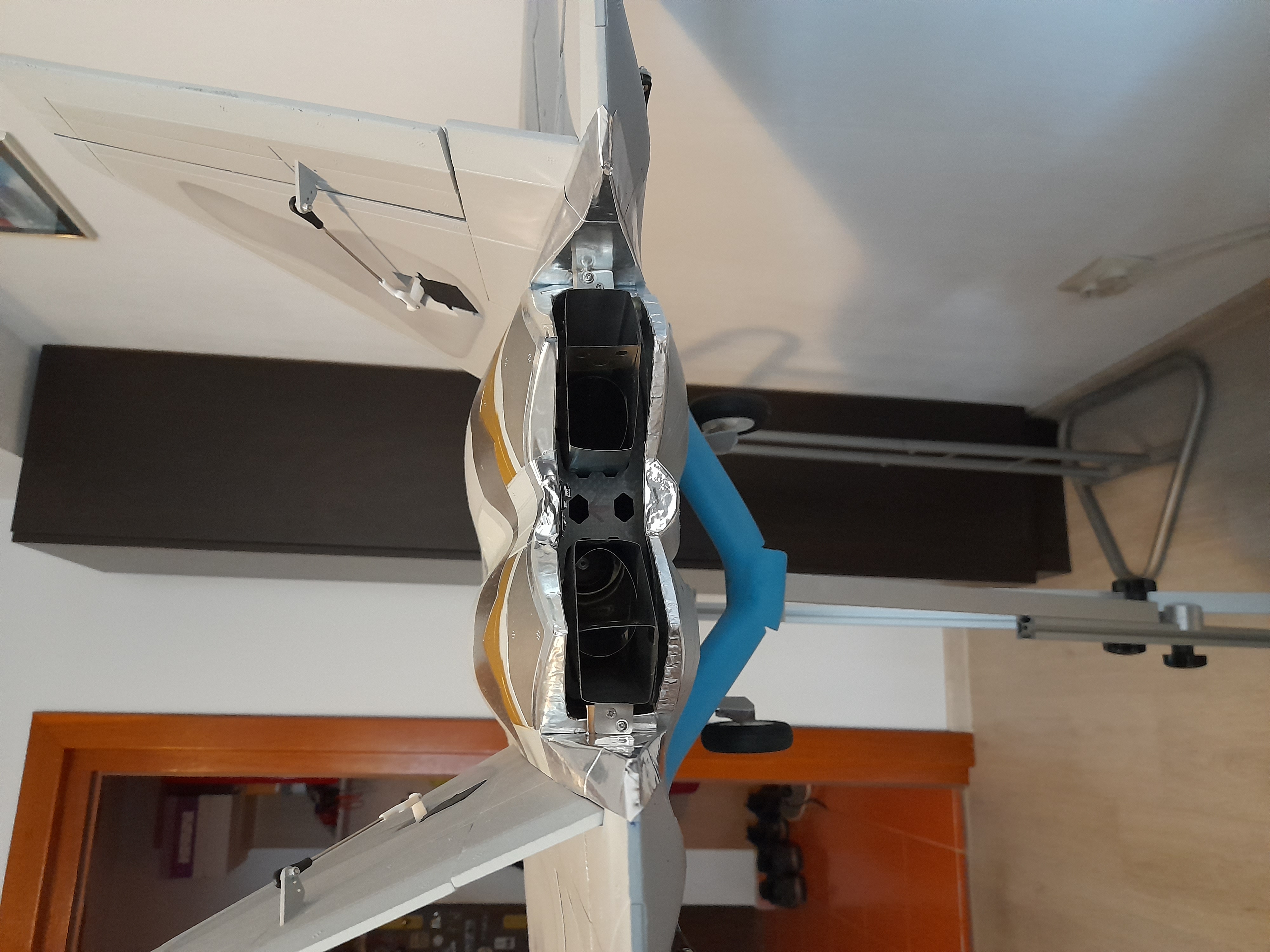

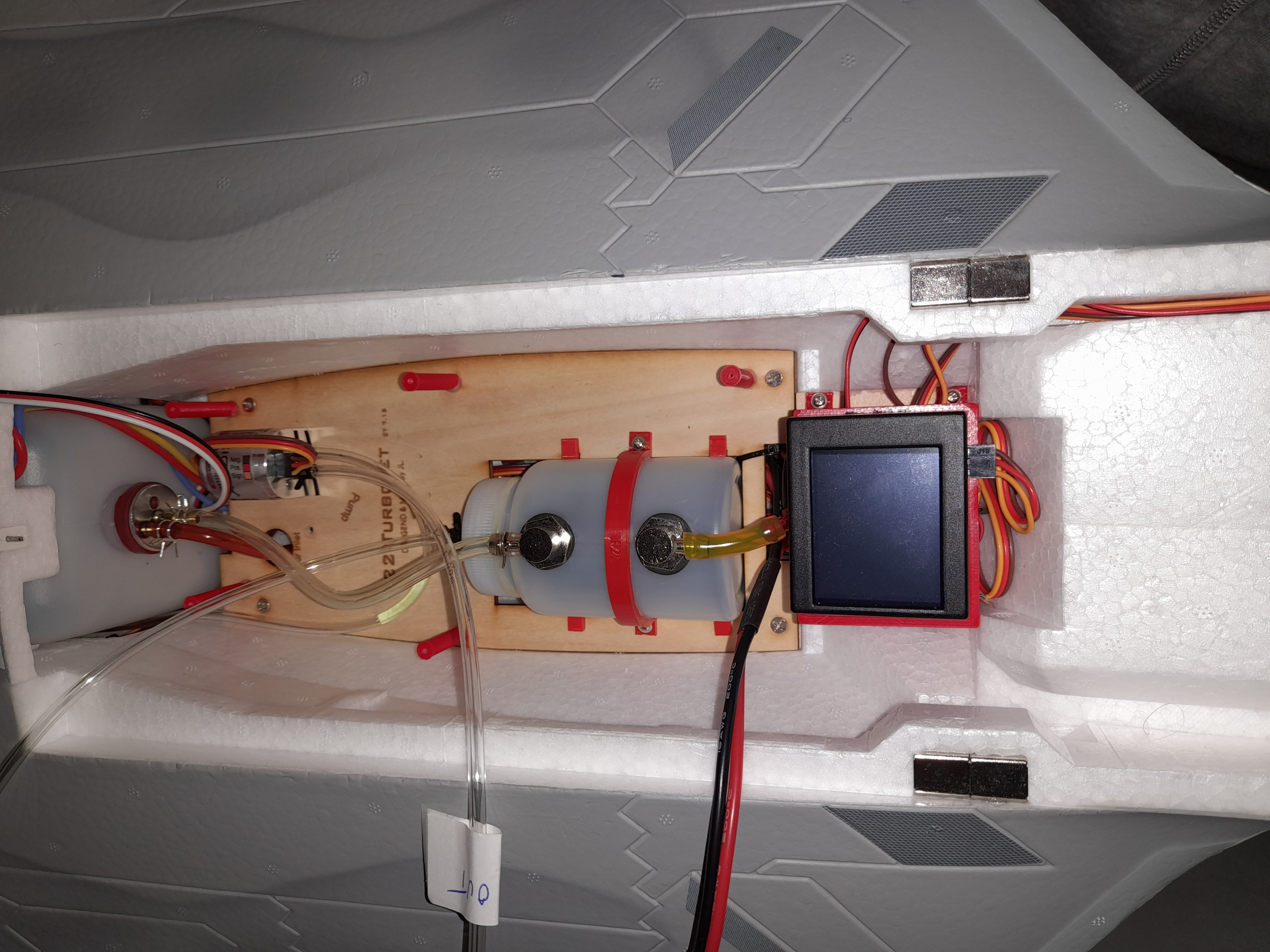

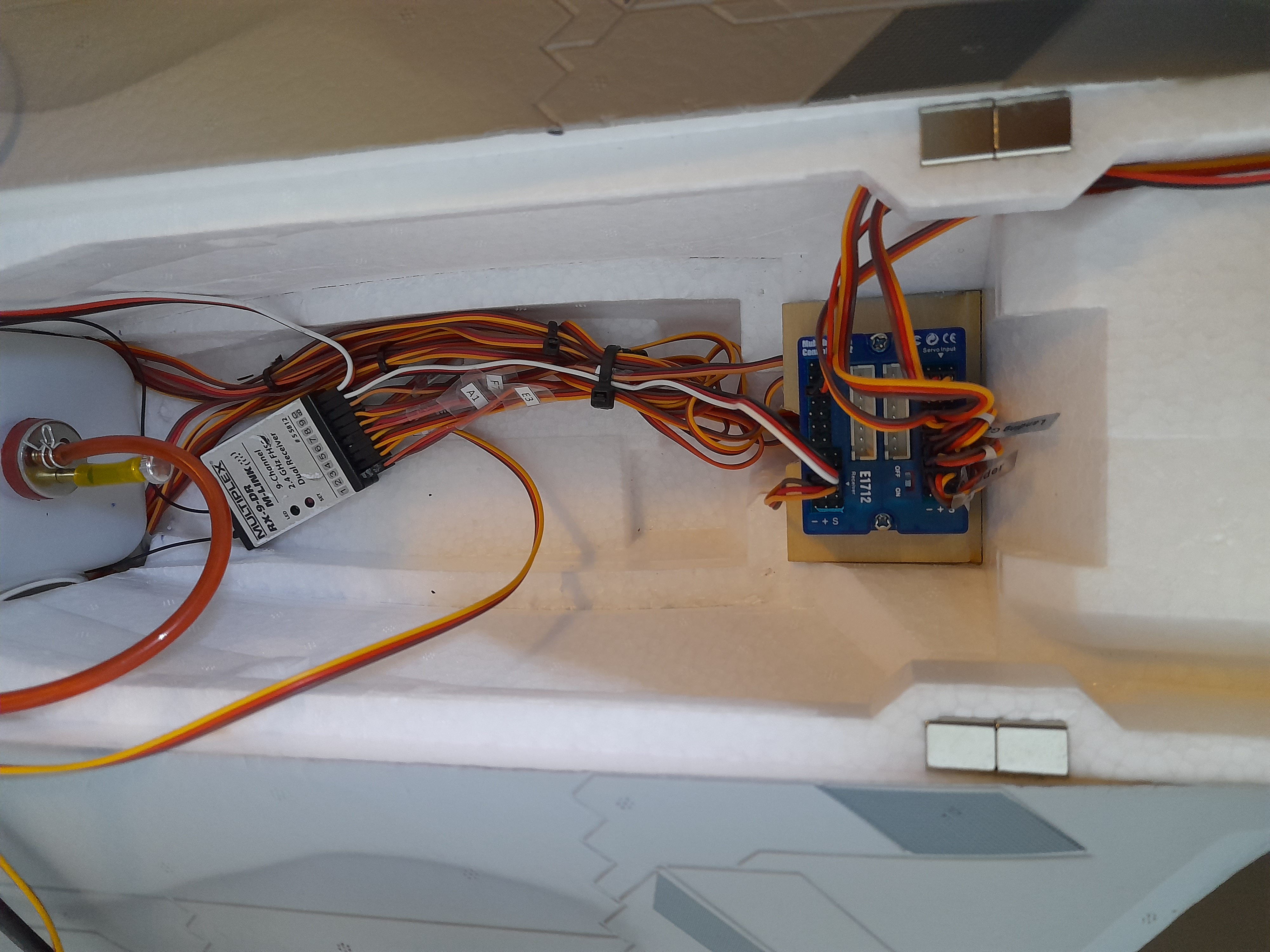

j ai just fini la conversion d un F22 FW a turbine en utilisant le X45. L avion deja a vole, c est magnifique. J ajoute qq photos. Sans carburant il a 3700 g, le reservoir en etant de 800 ml et le UAT encore 250 ml.
Salutations!
