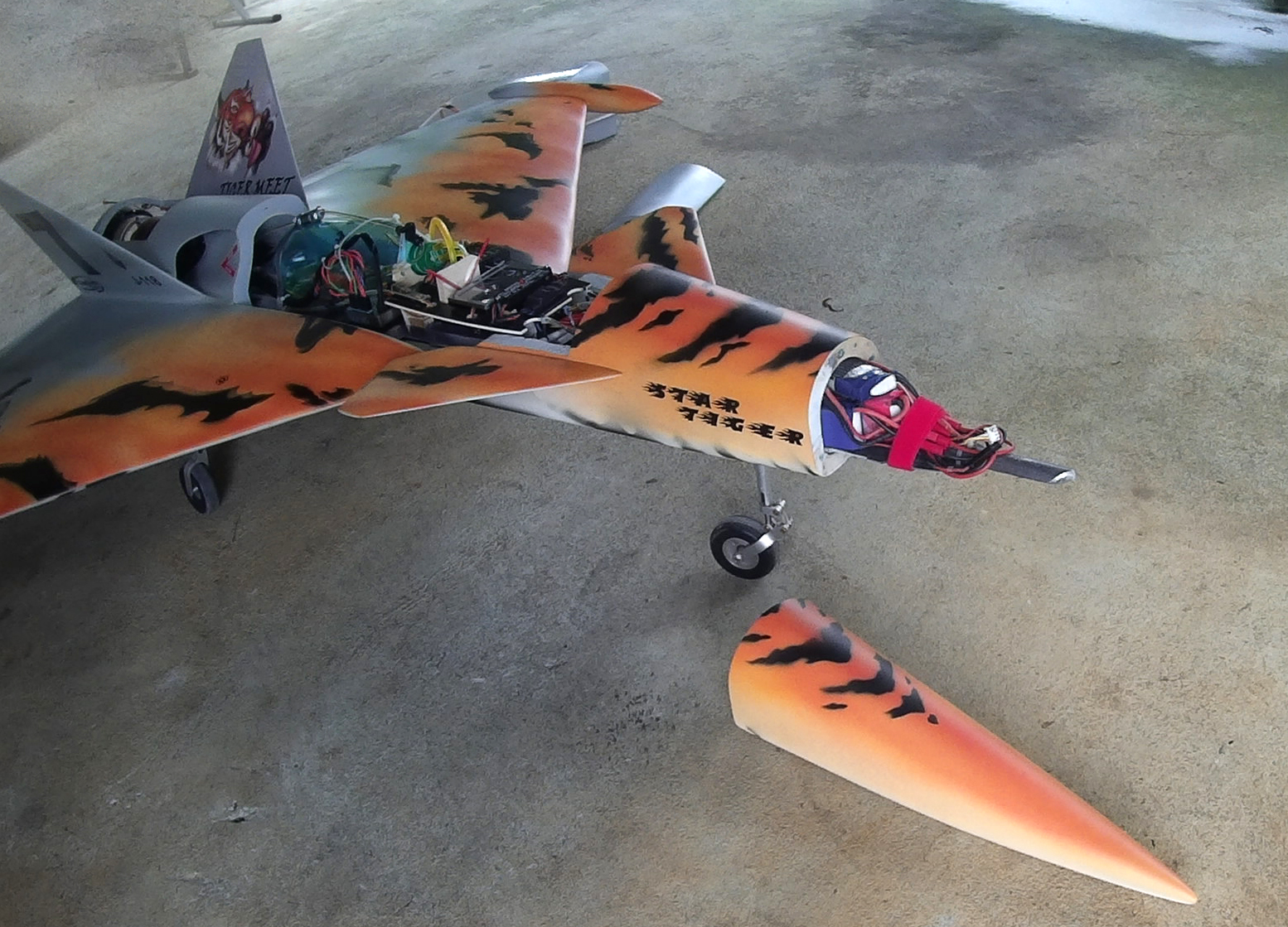

La suite de photos
Le tigre qui se mate la langue a été glané sur le web.

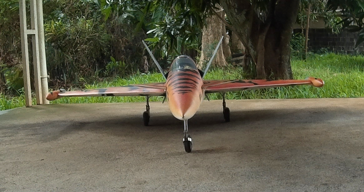

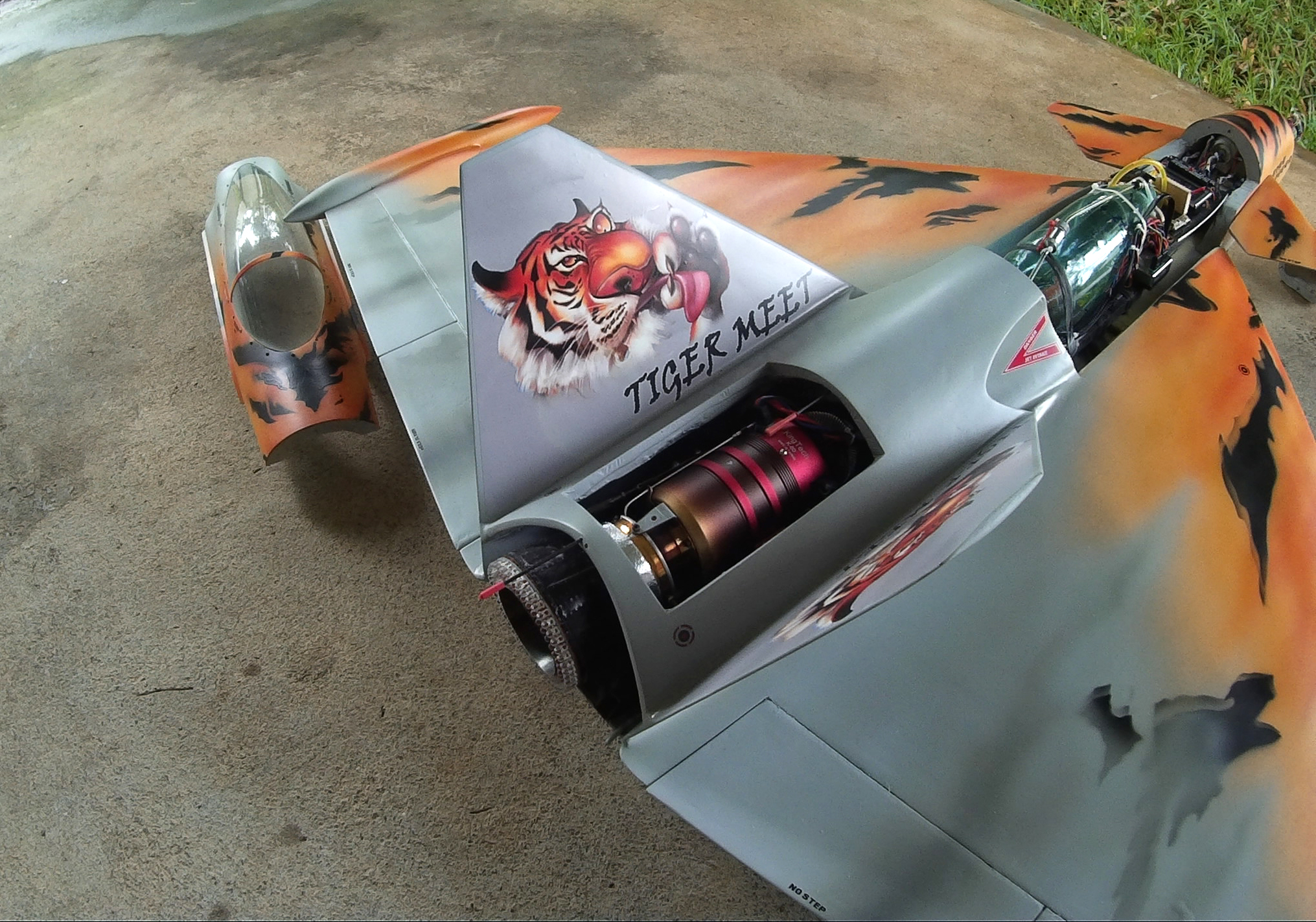

A quoi servent les derives ventrales? le poids final est maintenu?
Le système articulé de tuyère est genial de simplicité, mais il faudra peut être penser
a faire des petits paliers ou insert (bronze) pour prévenir l'usure ( temperature , efforts et les très nombreux vols évidement
Par contre j ai l impression d un important porte a faux a l arrière du train principal. Ce qui explique peut être les derives arrières? ou plutôt des "quilles" ca sent les atteros avec beaucoup d incidence
Vivement que les vents se calment pour une petite video.

Salut Stéphanegranit a écrit :MA-GNI-FI-QUE
a faire des petits paliers ou insert (bronze) pour prévenir l'usure ( temperature , efforts et les très nombreux vols évidement)
Par contre j ai l impression d un important porte a faux a l arrière du train principal. Ce qui explique peut être les derives arrières? ou plutôt des "quilles" ca sent les atteros avec beaucoup d incidence![]()
A bientôt
Stéphane
Merci pour le Feed-back, venant d´un perfectionniste comme toi c´est élogieux ...
Les quilles ventrales sont une réponse a la mauvaise tenue de l´axe lacet aux grands angles de la Déperonade orange, les dérives étant complètement occultées par l´aile. Maintenant faudra voir ce que ça donne en vol ?... Merci pour la proposition de mettre des paliers bronze sur la pipe vectoriel. J´y avais songé, mais en constatant le peu de mouvements sur l´axe (moins de 1/4 de tour a plein débattement) j´ai pris l´option la plus simple. Quand au poids du volatil, il a explosé...
Initialement sur les plans l´avant du fuselage avait 20 cm de plus, mais n´ayant pas trouvé des tubes de carbone aussi long, il a raccourci . C´est peut être ça et aussi le grand angle avec lequel j´ai pris les photos qui donne l´impression d´un porte a faux vers l´arrière. Les 20 cm de plus m´aurait aussi permit d´éviter le leste de 350 gr que j´ai ajouté dans le nez. De bonnes leçons a retenir pour le prochain.......... allons, osons le mot ( bricolage )

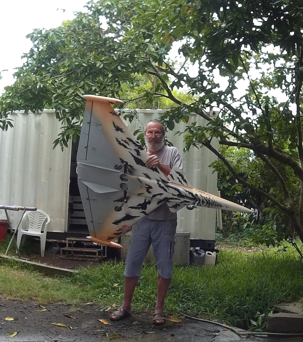

Une vidéo brut des 1er vols. https://vimeo.com/207599248" onclick="window.open(this.href);return false;
Malgré un bon vent en rafale de 25kmh, le volatil c´est montré stable. Faut juste diminuer les débattements aux ailerons. J´ai du donner 3 crans de trim a la profondeur, 2 aux ailerons et 2 a la pipe vectorielle pour que l´oiseau file droit. La présence en vol est belle. Avec ses 9kg pour une poussée de 6 kg c´est pas un foudre de guerre, cependant le vol est réaliste. La finesse est étonnante pour un Delta. Aucun flutage n´est venu ternir ces premiers vols, même a pleine puissance en palier. En virage, il a tendance a engager, un peu comme le Scorpion. J´ai pas encore vraiment eu le temps tester la poussée vectorielle mais le peu que j´en ai vu est de bonne augure. Seul gros bémol, l´autonomie
avec 1,4 lt de kéro, elle est vraiment faible. Grand maxi 5 min et je fini le vol avec les vapeurs de kero. Va falloir bricoler un réservoir plus gros, un joli casse tête en perspective, car la place est comptée.
