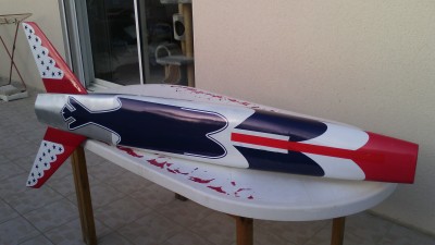

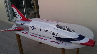

Allez ;juste pour faire baver Cyrille et Michel .....
- laser2
- Messages : 241
- Localisation : 79000 Niort
Raaahhhh!!! T'as pas monté l'Xcalibur que t'as déjà acheté un F100??

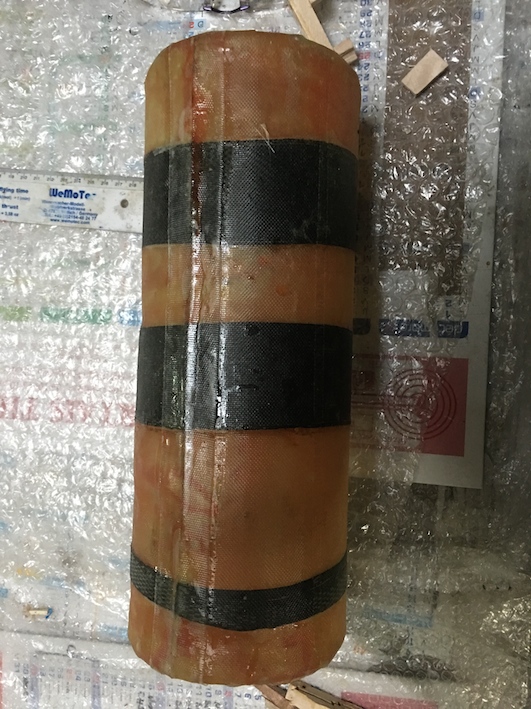

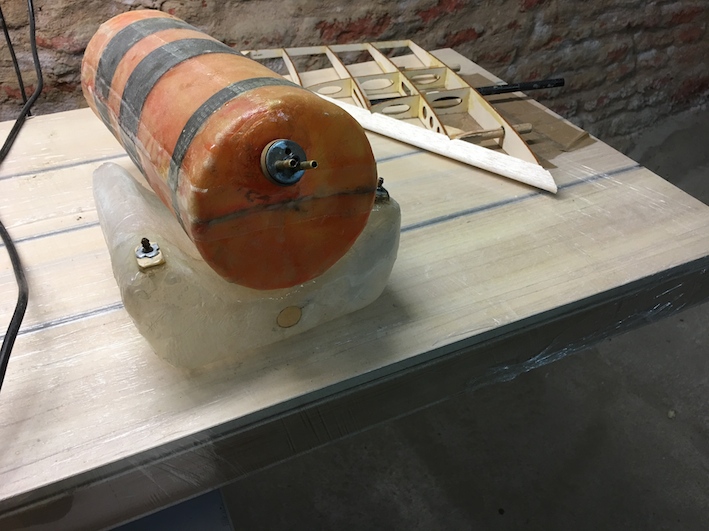

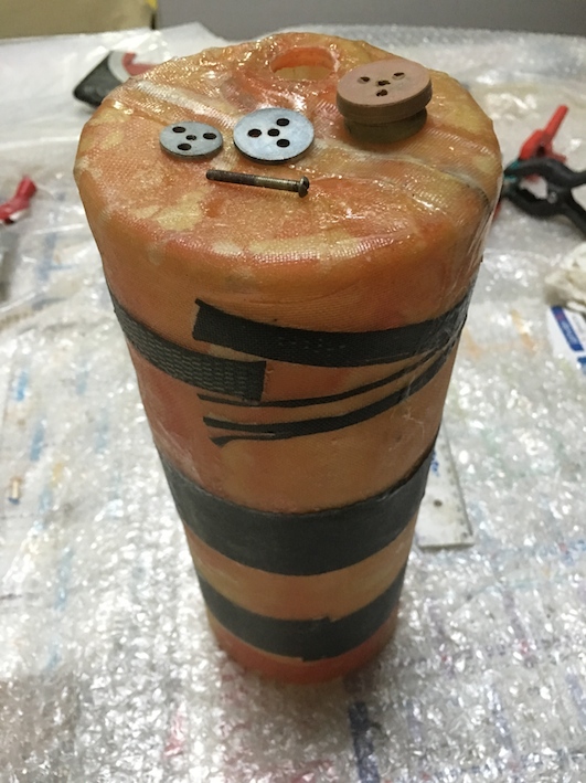

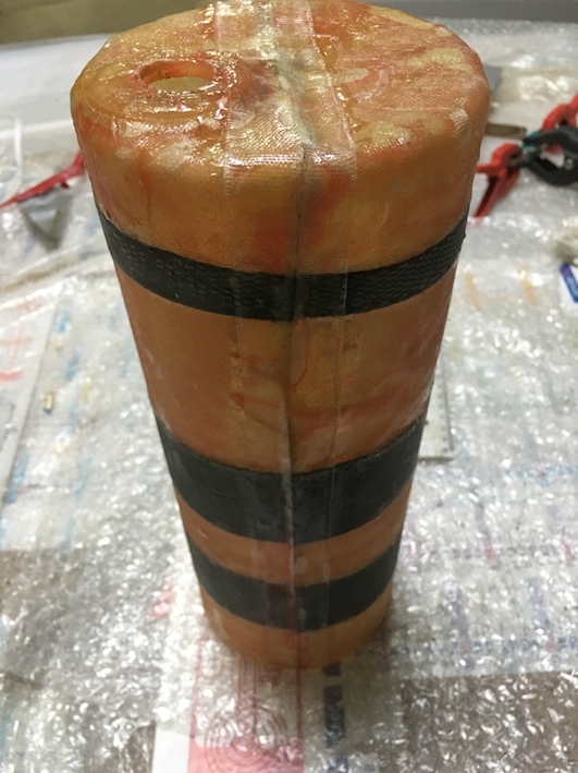

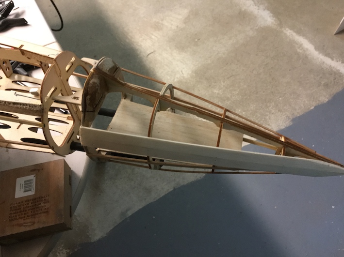

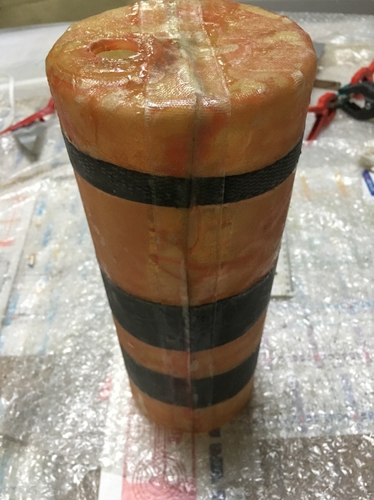

Sinon pour mon réservoir, suite des opérations:
gros souci d'étanchéité au départ!!
J'avais mis de l'alcool dedans, et ça pisse de partout ....! Alcool, pour que ça sèche vite ensuite. Mais bon c'était une idiotie, car de toute façon ça va pas servir avant plusieurs mois....
Et colle pas vraiment sèche donc fonte partielle ....!
Étanchéification par l'intérieur avec de la résine colorée pour voir si ça va bien partout. Et surprise: la résine sort de partout, preuve que c'était vraiment pas étanche.
Séchage, 2è couche par sécurité.
2è essai: nickel ça tient l'eau. Reste à confirmer avec du kéro.
Sinon, maintenant il est très rigide, ce qu'il n'était pas au début ....

Le F100 est issu d'un shortkit et commencé depuis 1 an. C'est juste histoire de te mettre le cafard pour ton fagot de bois .....laser2 a écrit :Raaahhhh!!! T'as pas monté l'Xcalibur que t'as déjà acheté un F100??

Il est bien beau ....
C'est clair que j'en suis pas là ....

Ah oui, il a vraiment de la gueule, et moi aussi j'en suis loin avec l'Alpana (je coffre la 2ème aile).yaeger a écrit :Le F100 est issu d'un shortkit et commencé depuis 1 an. C'est juste histoire de te mettre le cafard pour ton fagot de bois .....laser2 a écrit :Raaahhhh!!! T'as pas monté l'Xcalibur que t'as déjà acheté un F100??
Tu mets aussi une VT80?![]()
Et aussi, je confirme : pour Cyrille que je viens encore de voir voler aujourd'hui car il ressortait l'Xcalibur, faudra bien 4 L pour 10' de vol !

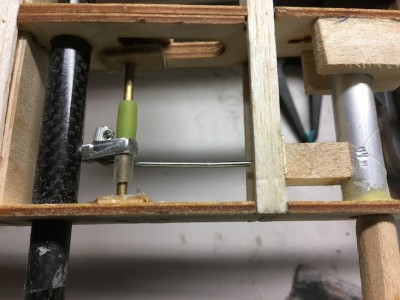

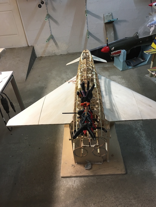

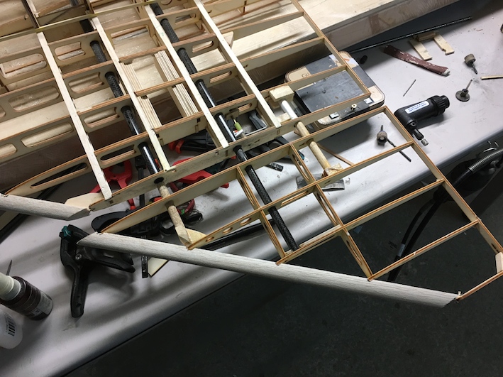

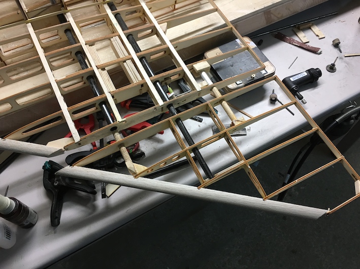

Un petit point d'avancement à ce jour...

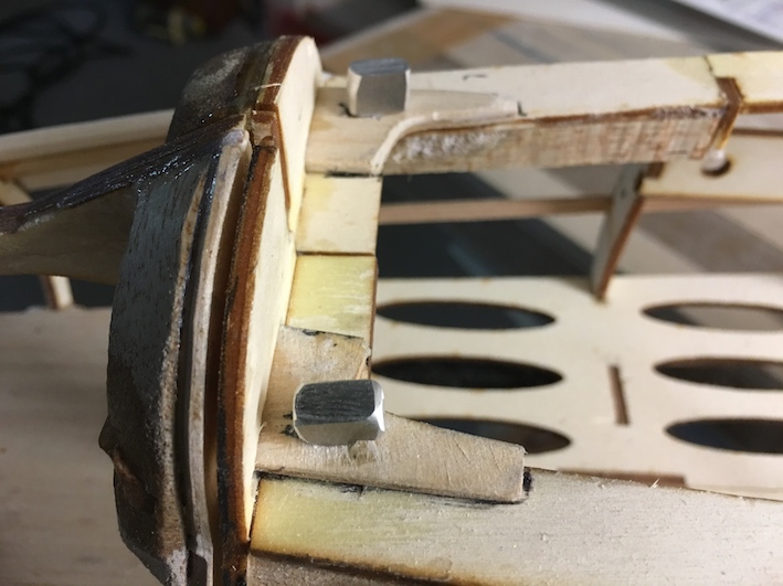

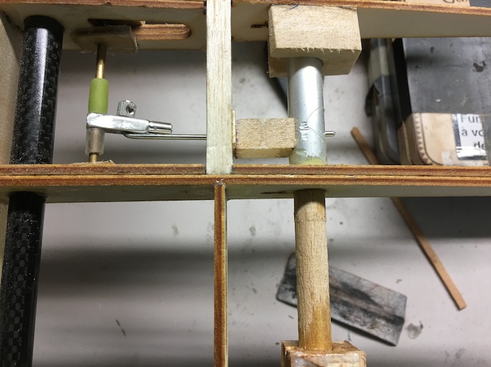

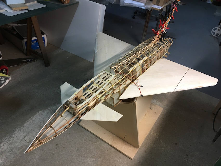

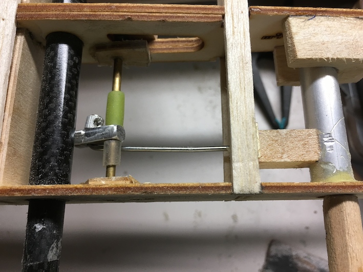

Suite.

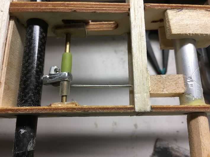

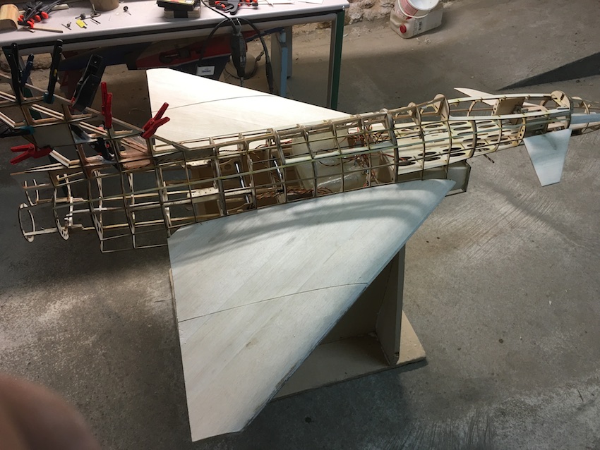

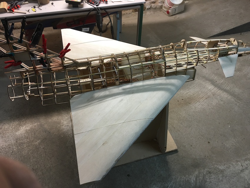

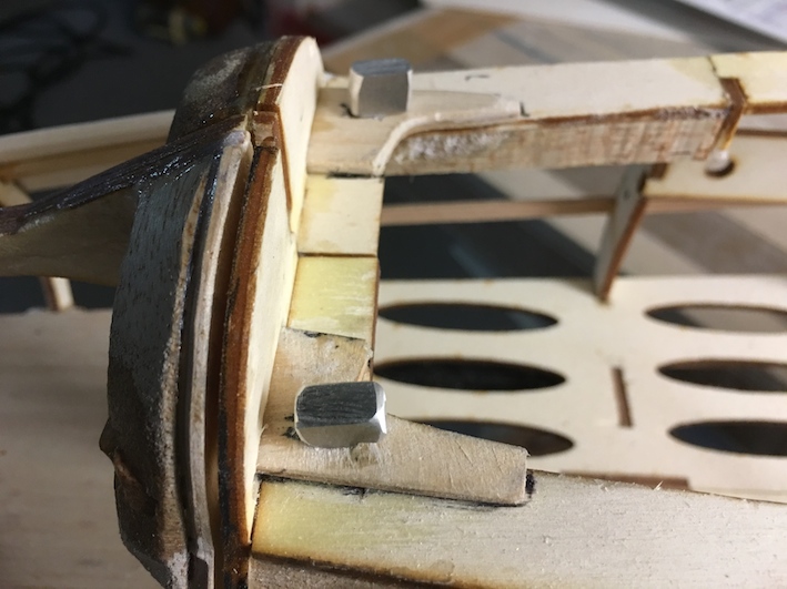

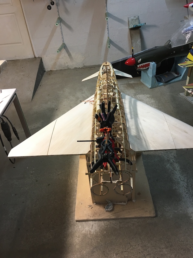

Petit point d'étape.
Ca s'avance malgré les multiples difficultés.
