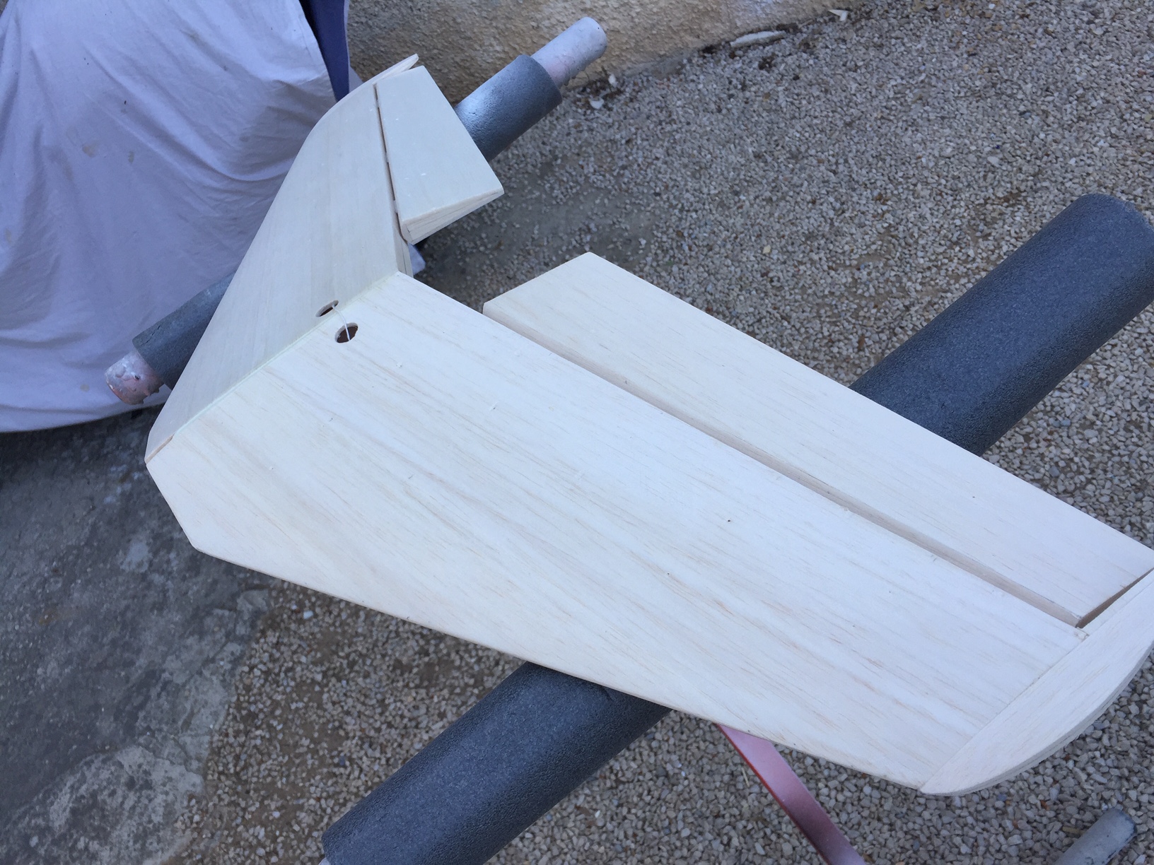

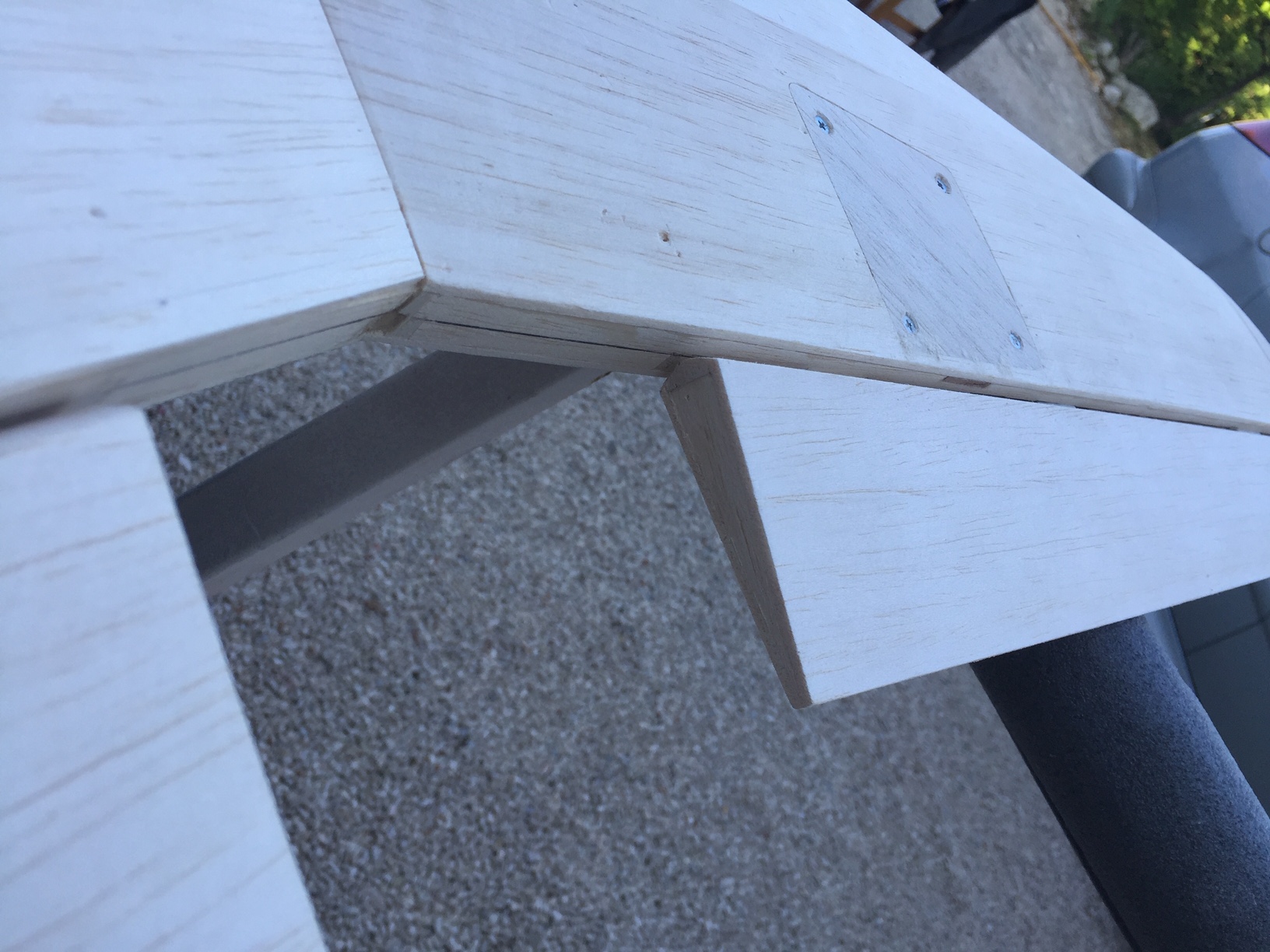

granit
Messages : 252
Message par granit »

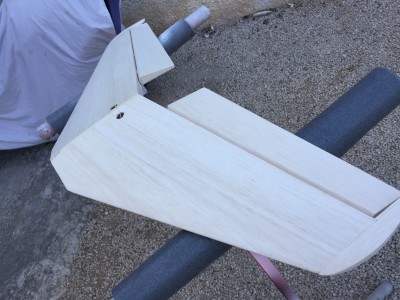

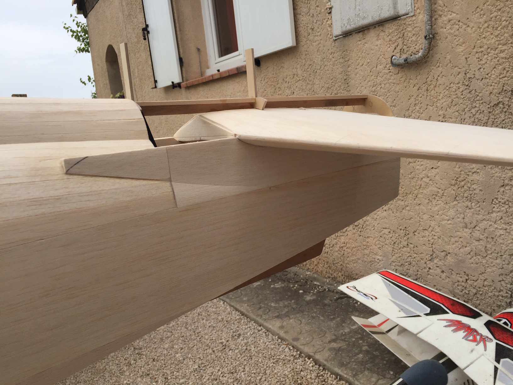

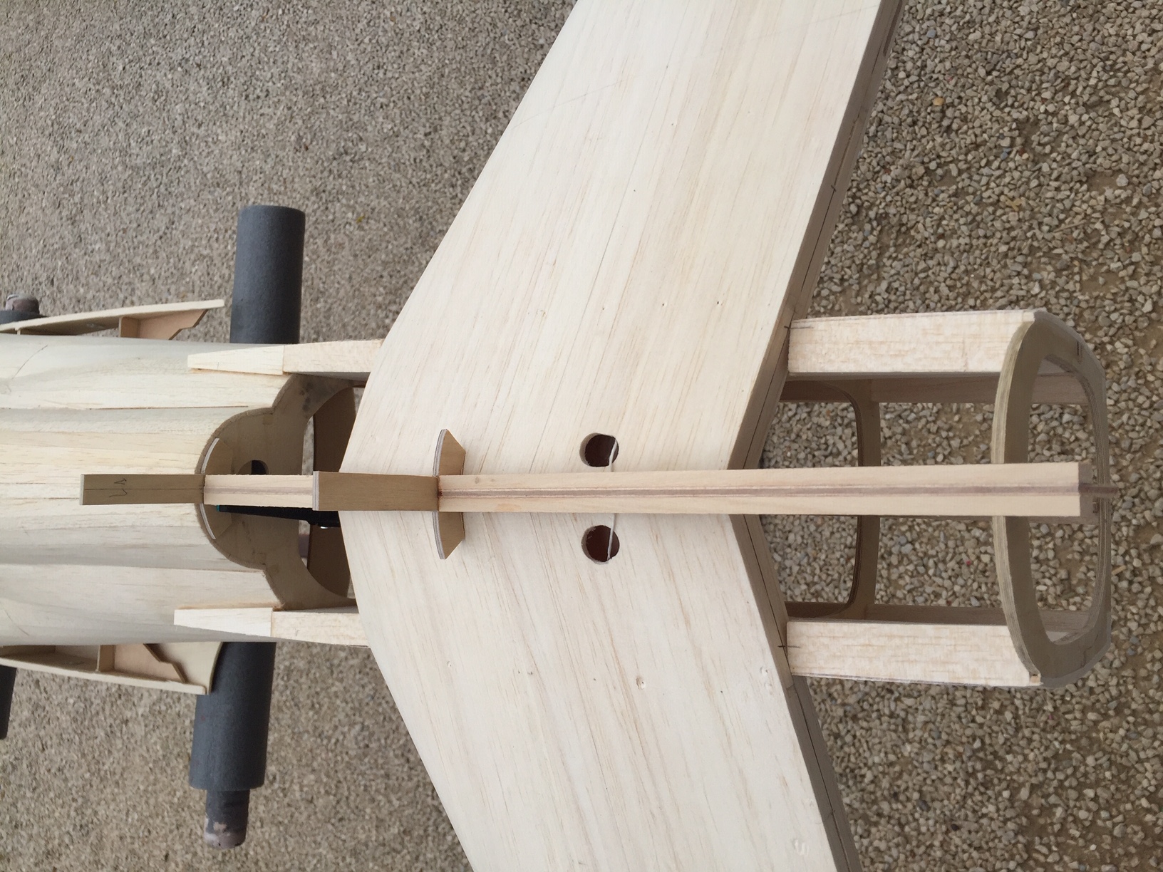

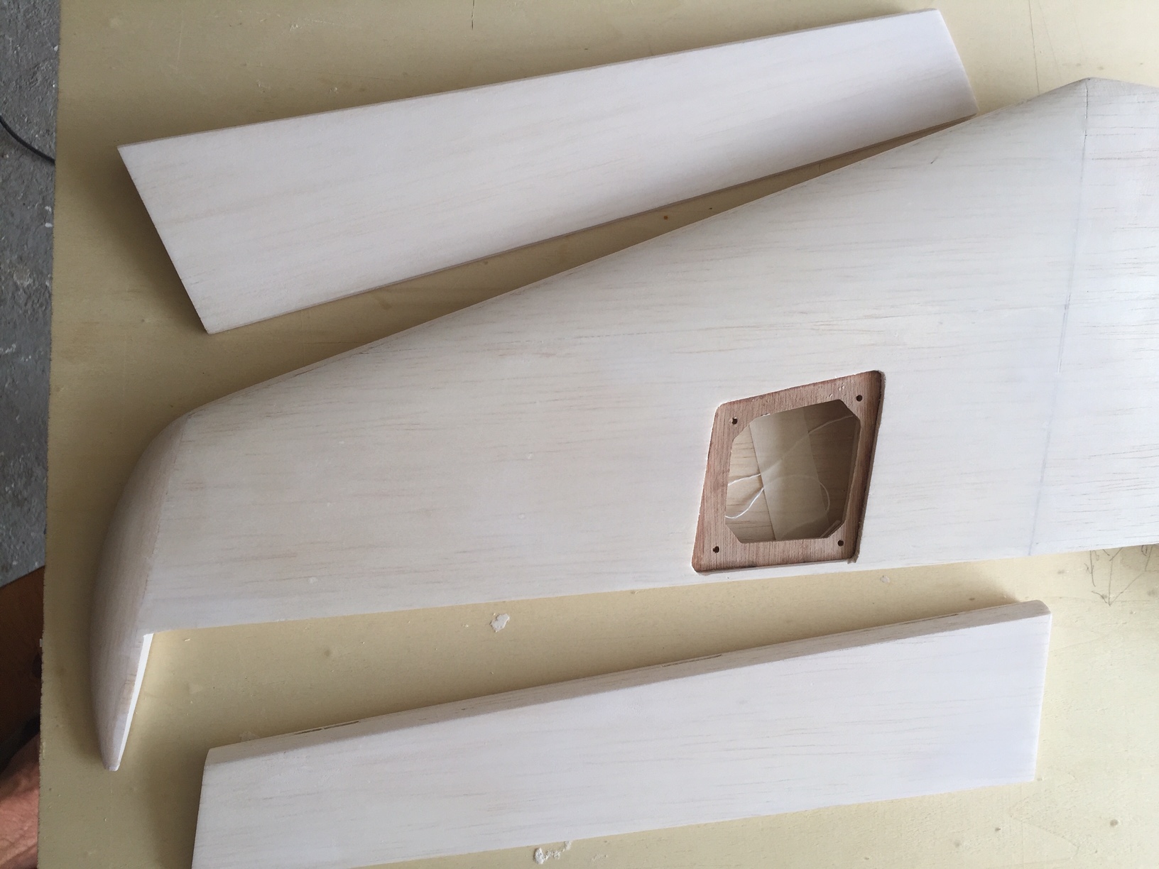

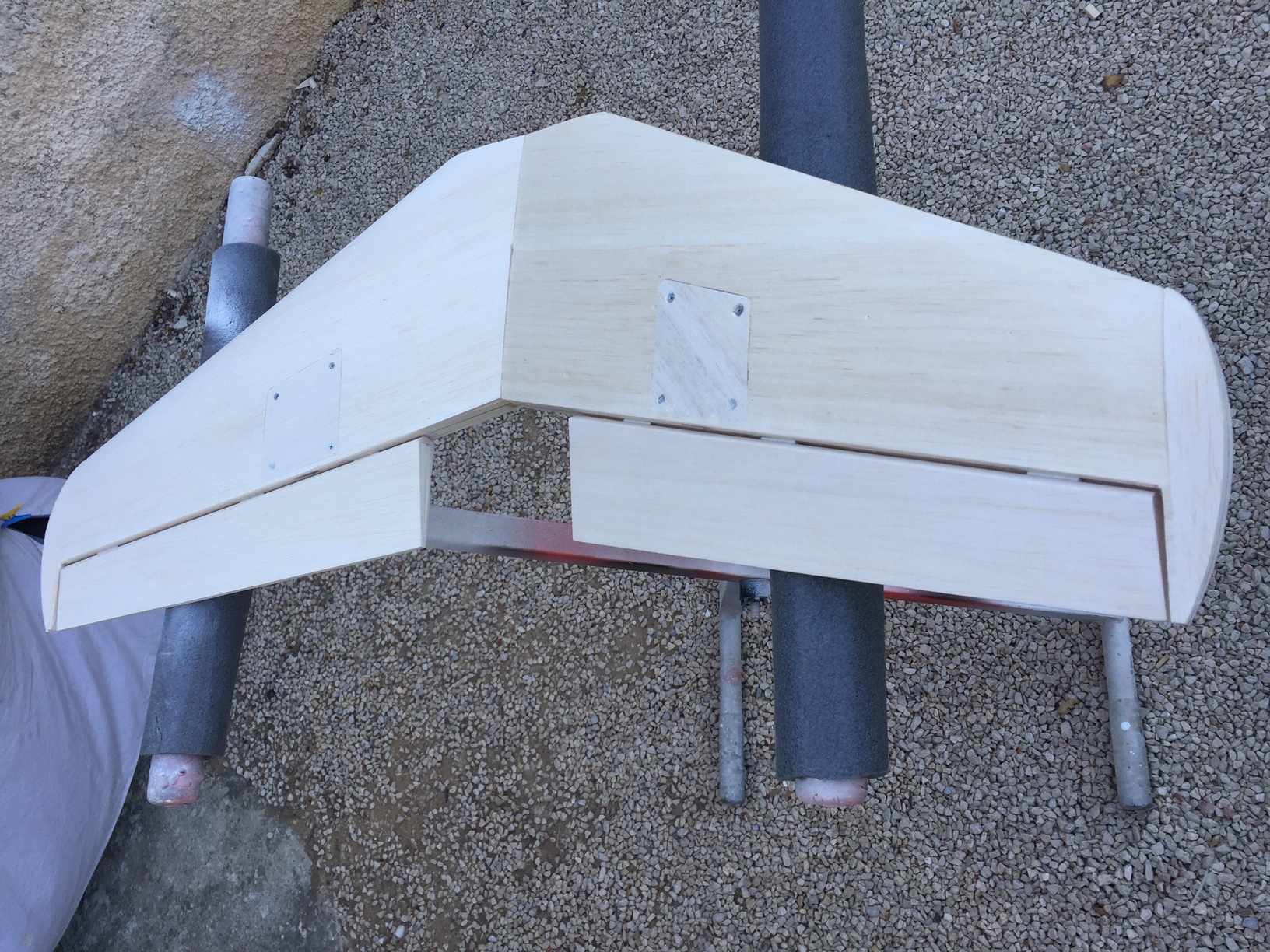

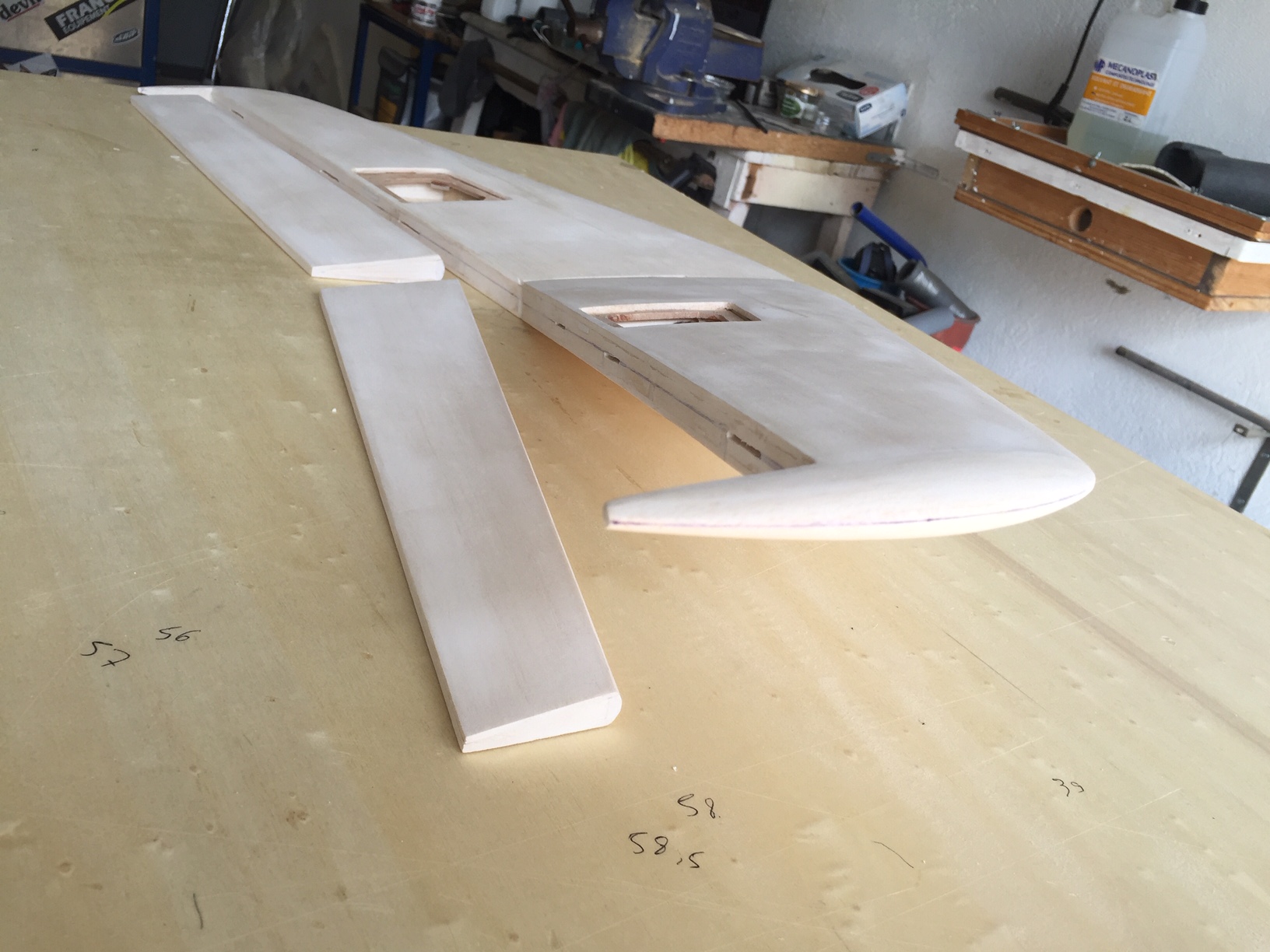

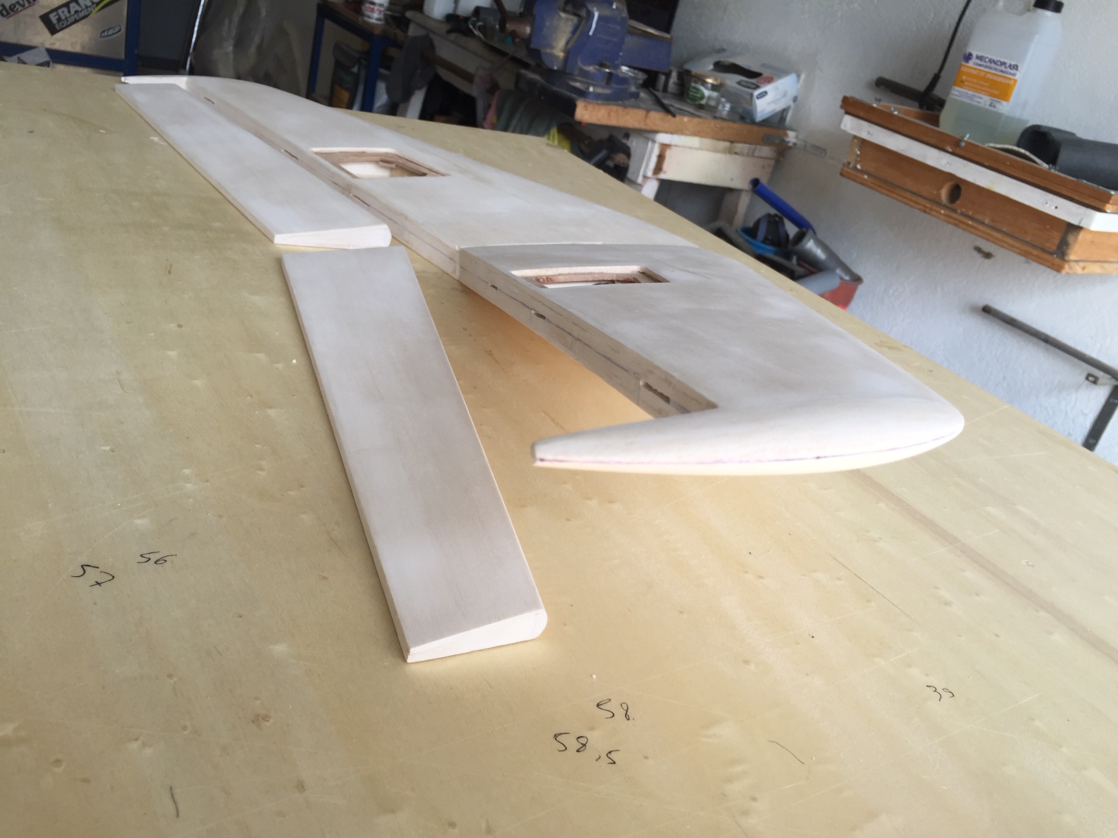

bonjour, aujourd'hui fin du stab (construction) il restera a terminer les saumons (pour l instant ils restent comme ca pour le montage a blanc ), les debattements sont ok. J ai mis un peu plus de diedre (negatif). Demain decoupe des supports du stab dans une planche de 20mm et montage a blanc pour verifier que tout va bien. Ensuite demontage et finition (bouche pores, fibrage, apret et poncage) toujours plus facile stab seul plutot que collé au fuselage. Photos

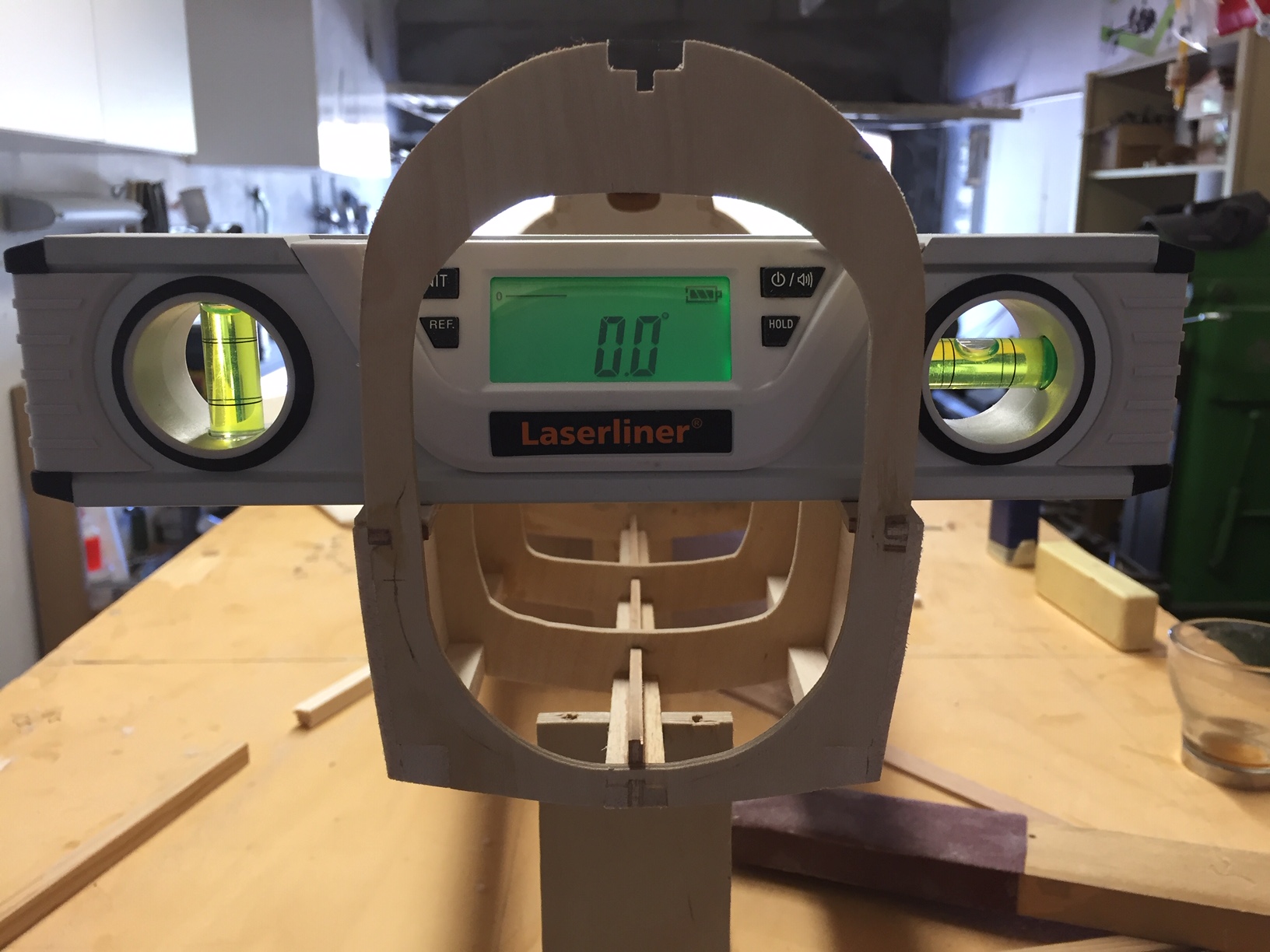

granit
Messages : 252

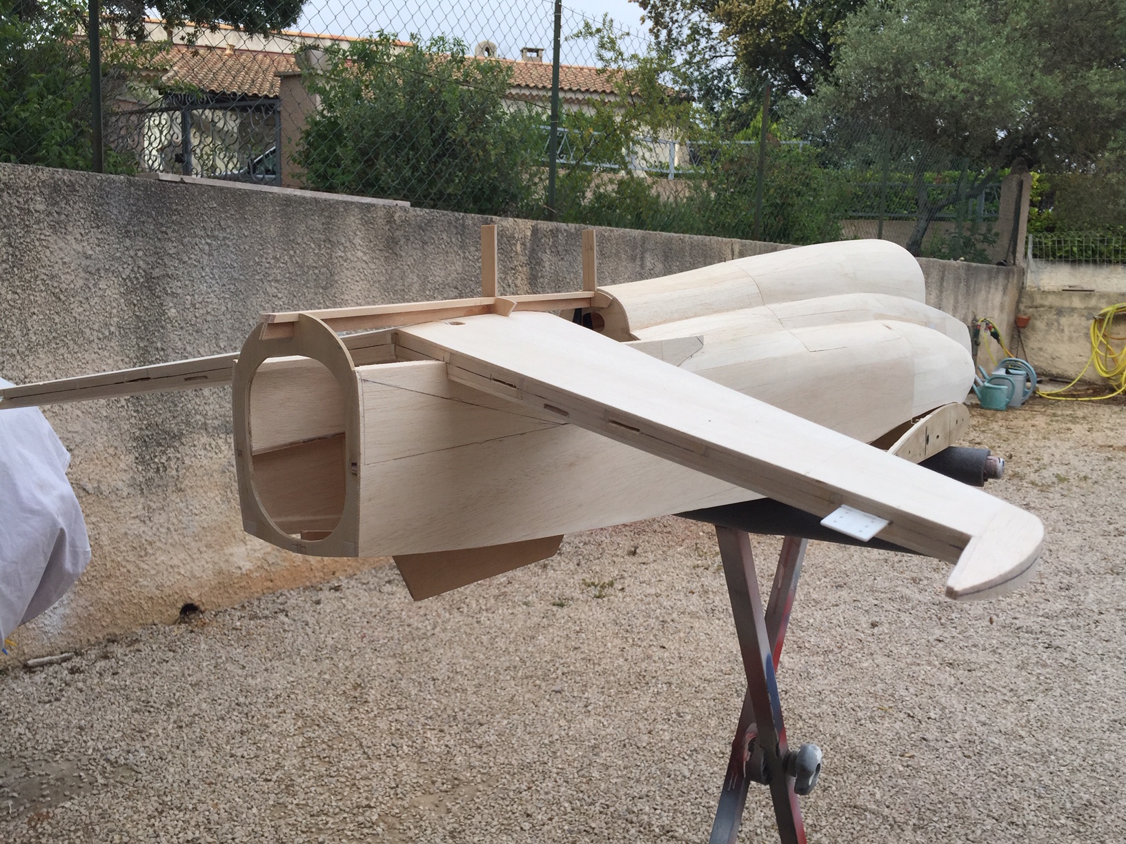

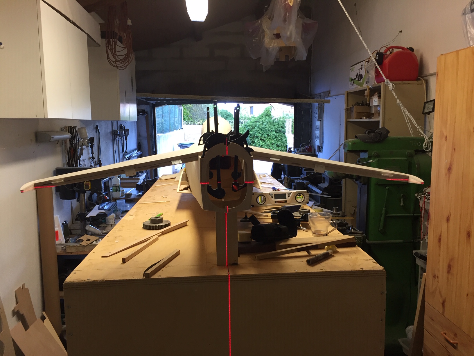

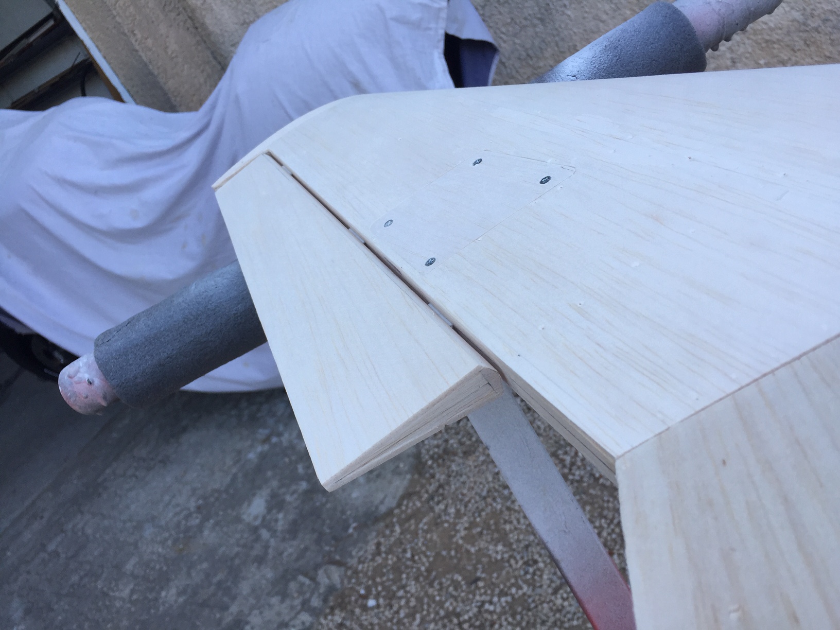

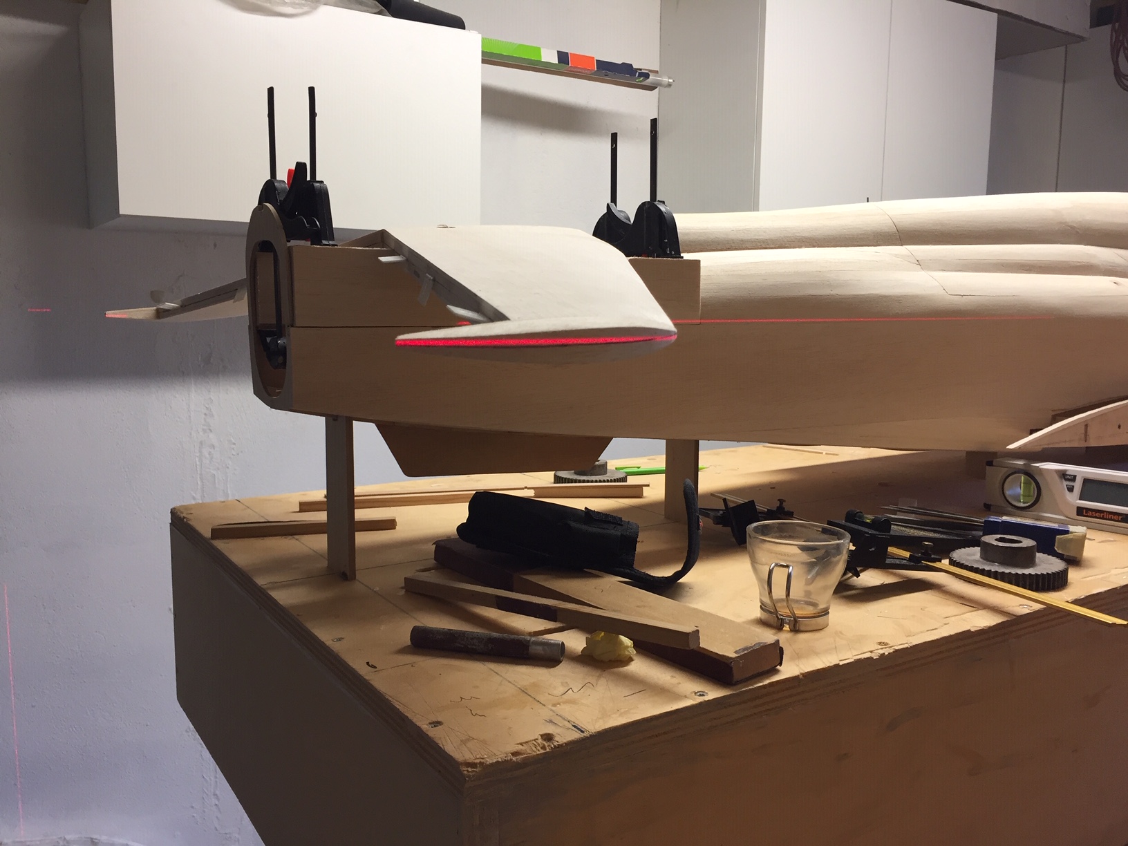

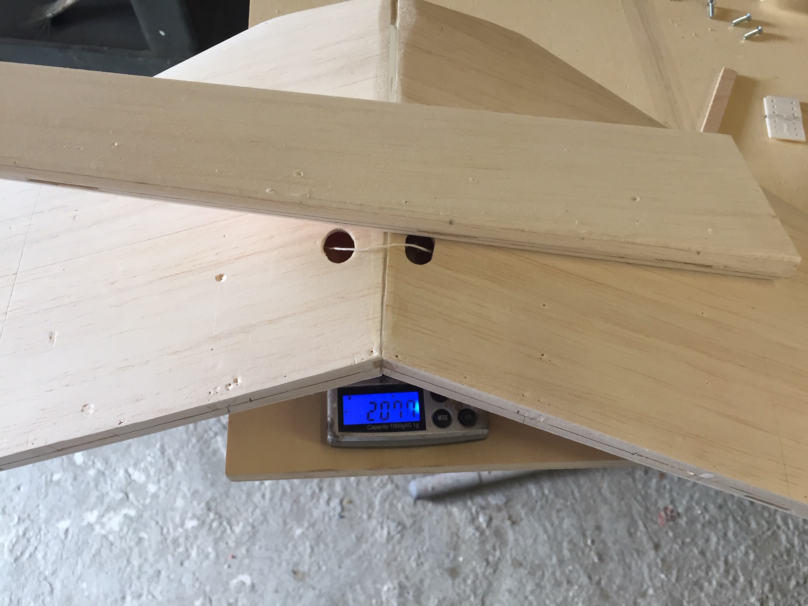

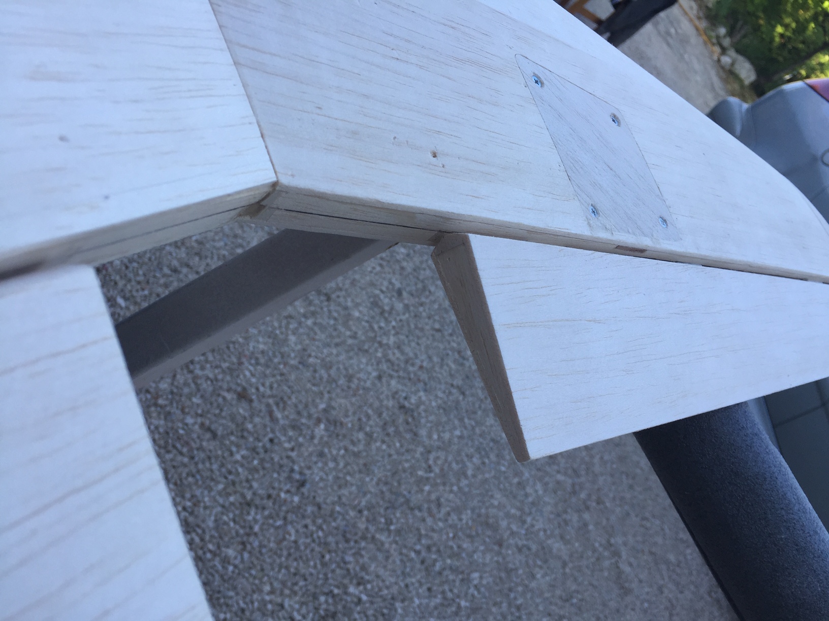

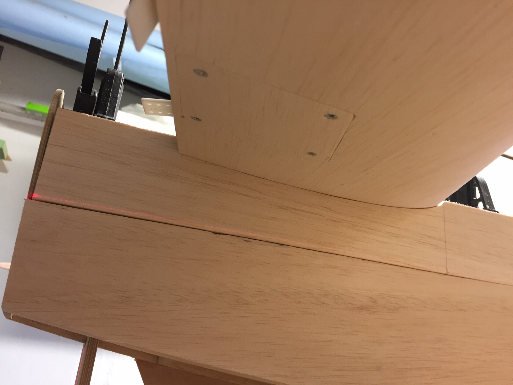

montage a blanc, ca a l air pas mal, mais il faudra que je verifie avec les ailes en place....photos

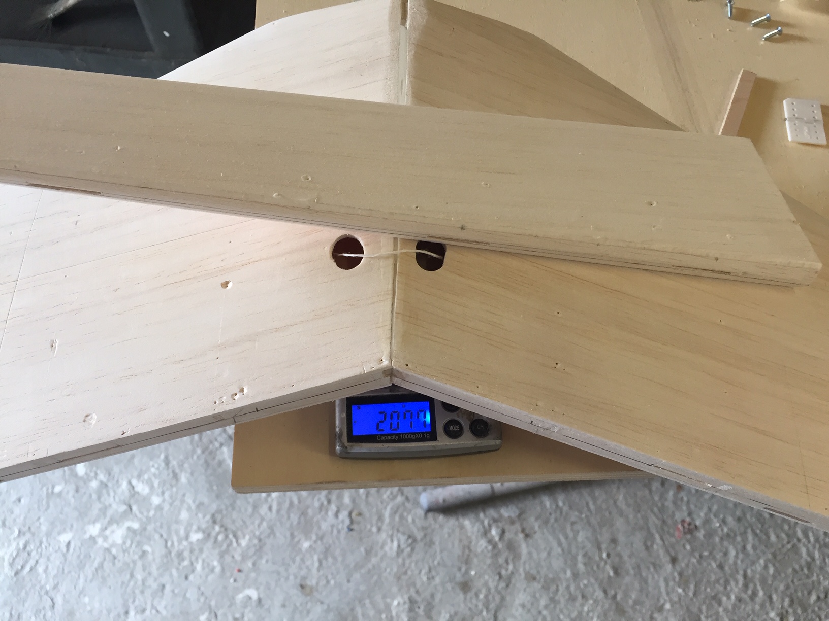

granit
Messages : 252

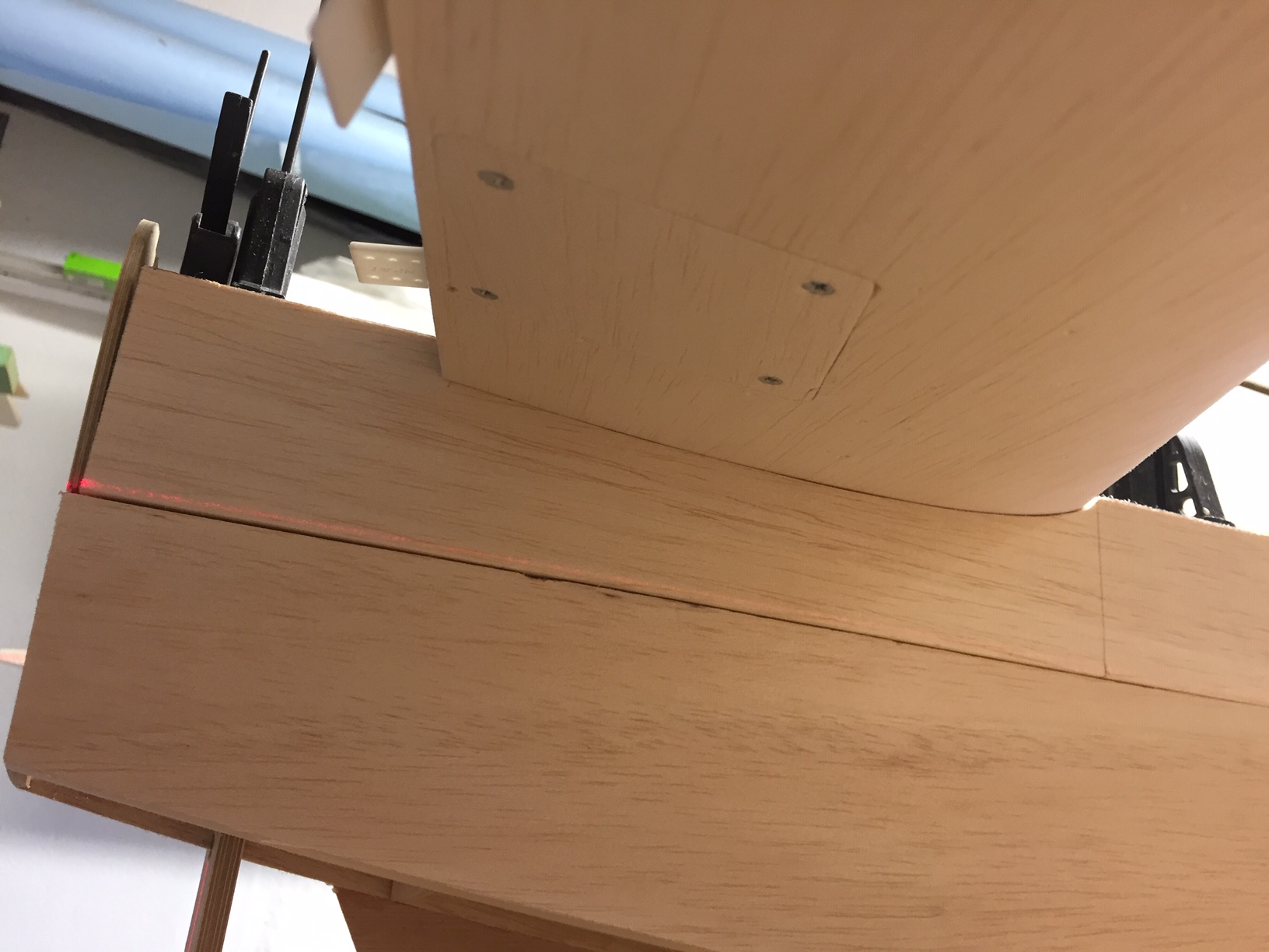

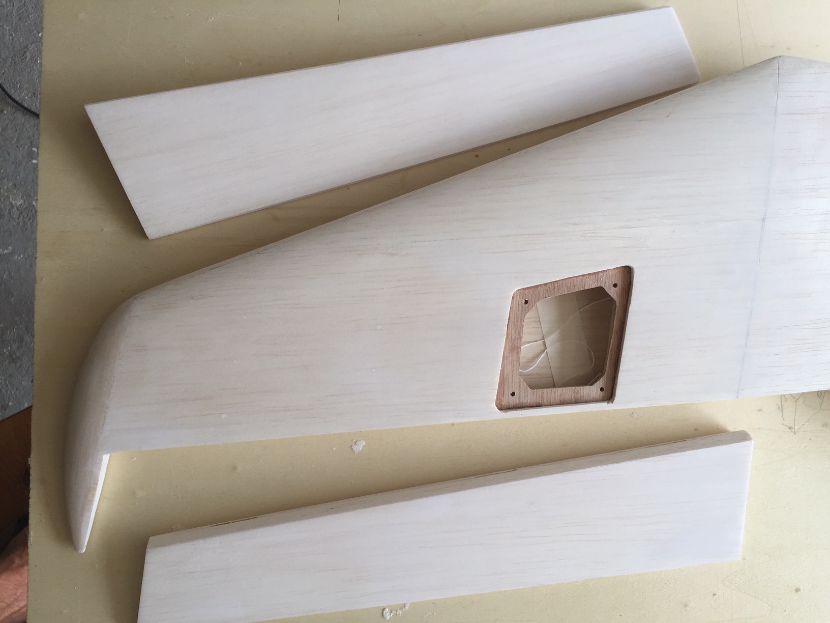

bonsoir a tous, aujourd hui ca n a pas trop avancé et pourtant beaucoup de temps pour poncer et reussir a donner la forme voulue aux supports de stab. photos
granit
Messages : 252

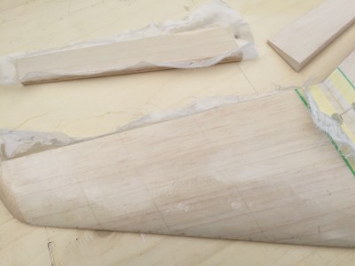

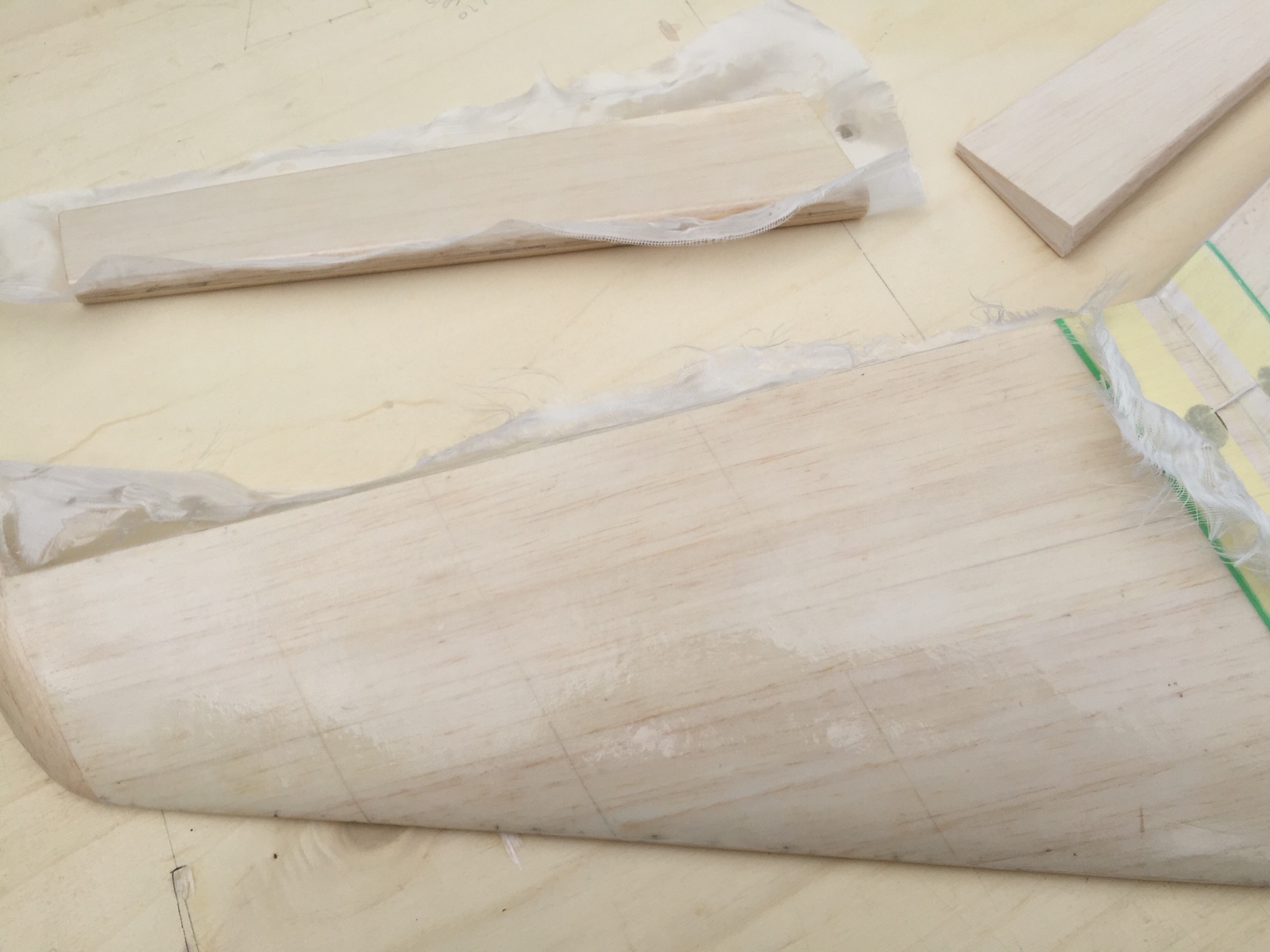

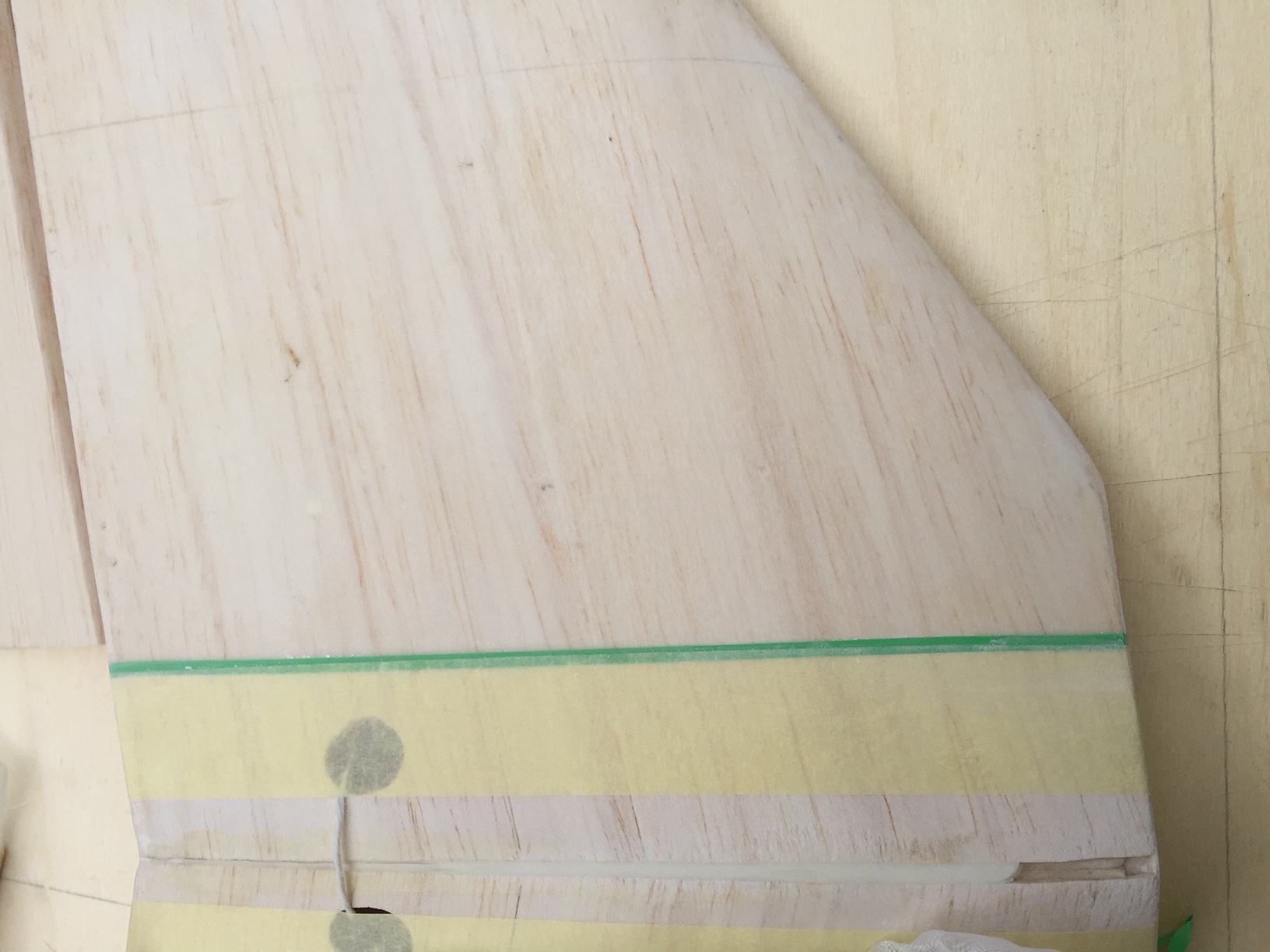

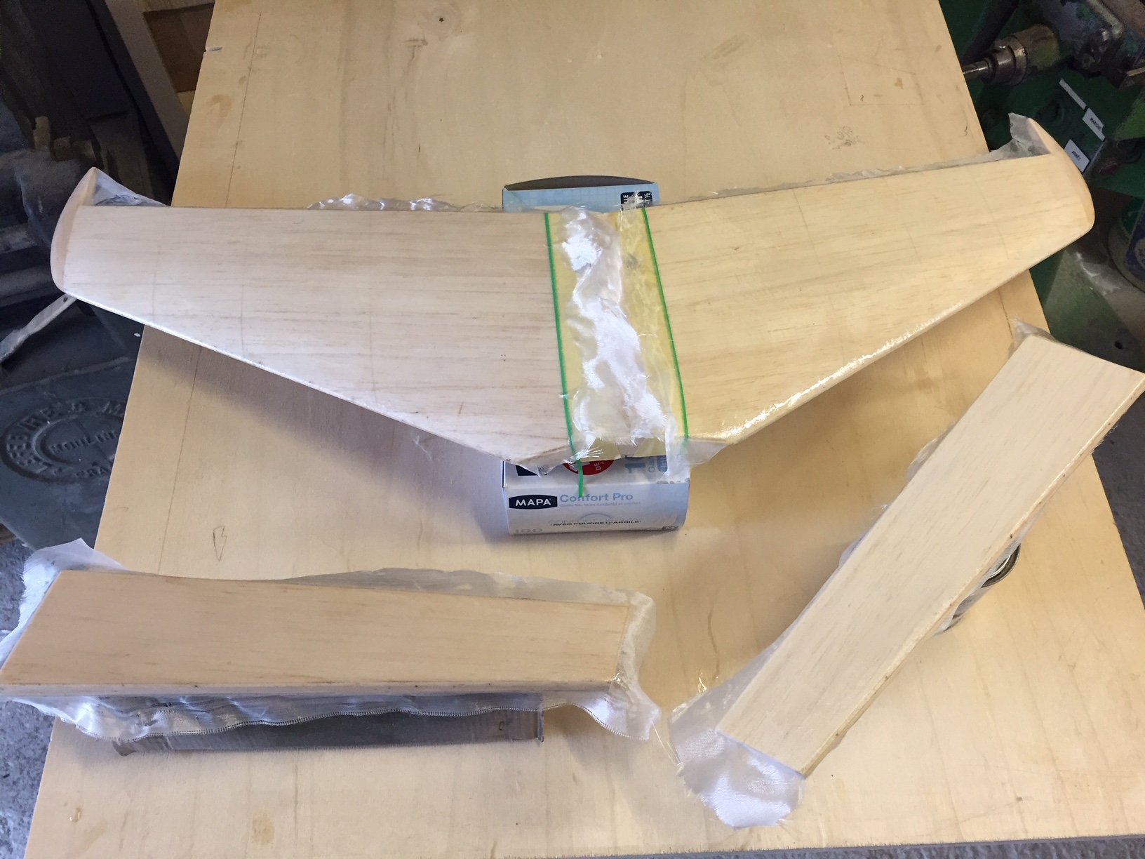

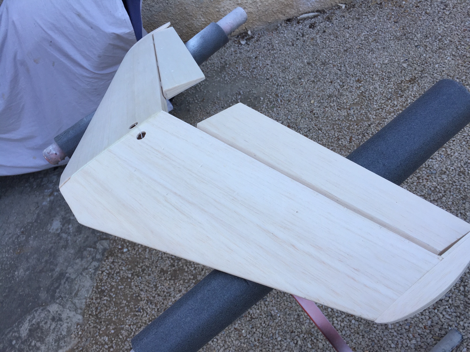

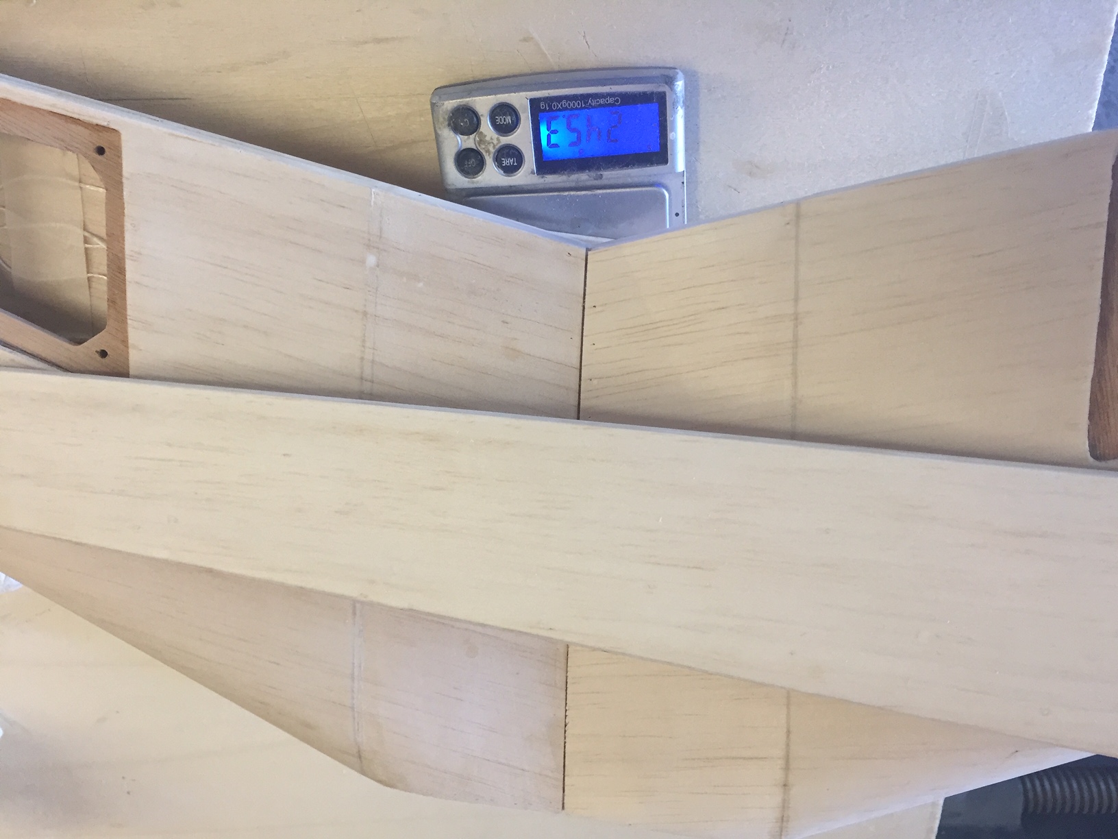

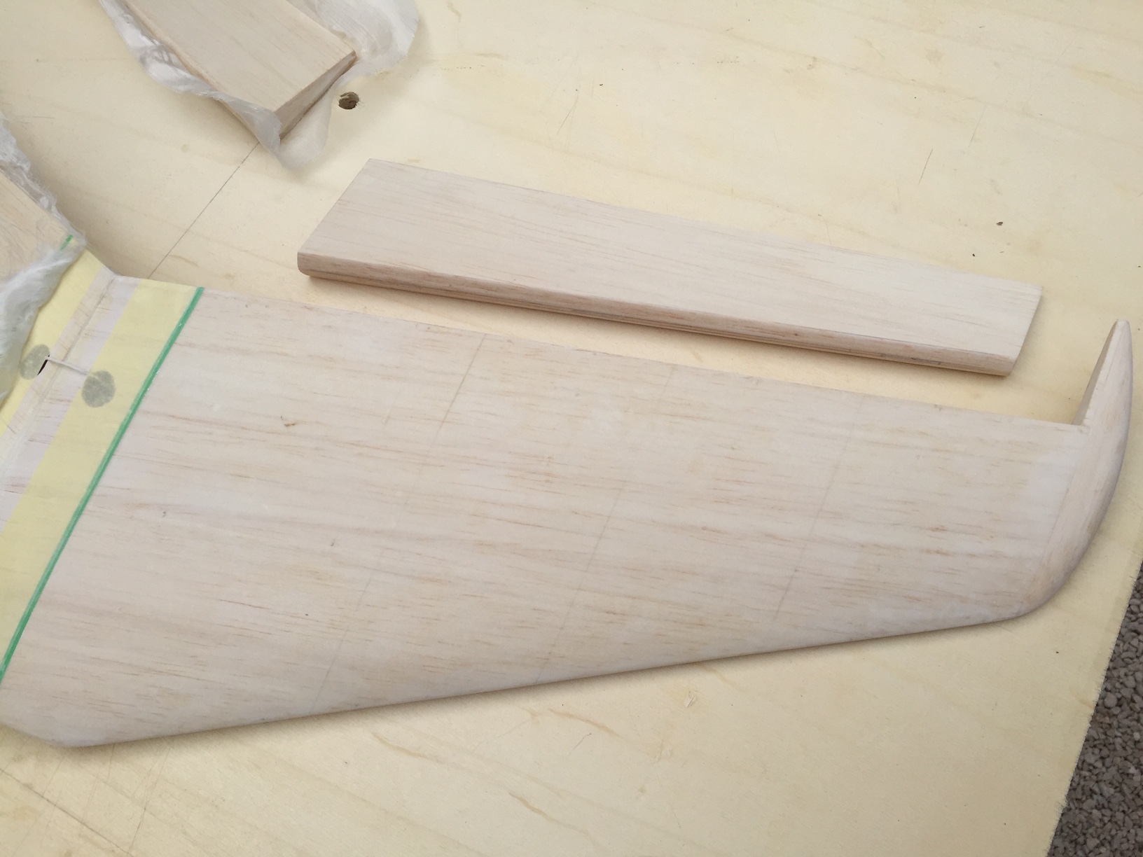

bonjour, c est parti pour la finition du stab, donc poncage, nettoyage a l alcool a bruler (pour l accroche), soufflage, mastic ultra light, poncage (deja 5 gr de pris malgre le peu de mastic utilisé) , un coup de soufflette, pose d un tissu de verre ( 25 ou 35 gr je sais pas) collé avec de la resine epoxy (raclé avec une carte). Photos
yaeger
Messages : 246
Message par yaeger »

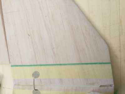

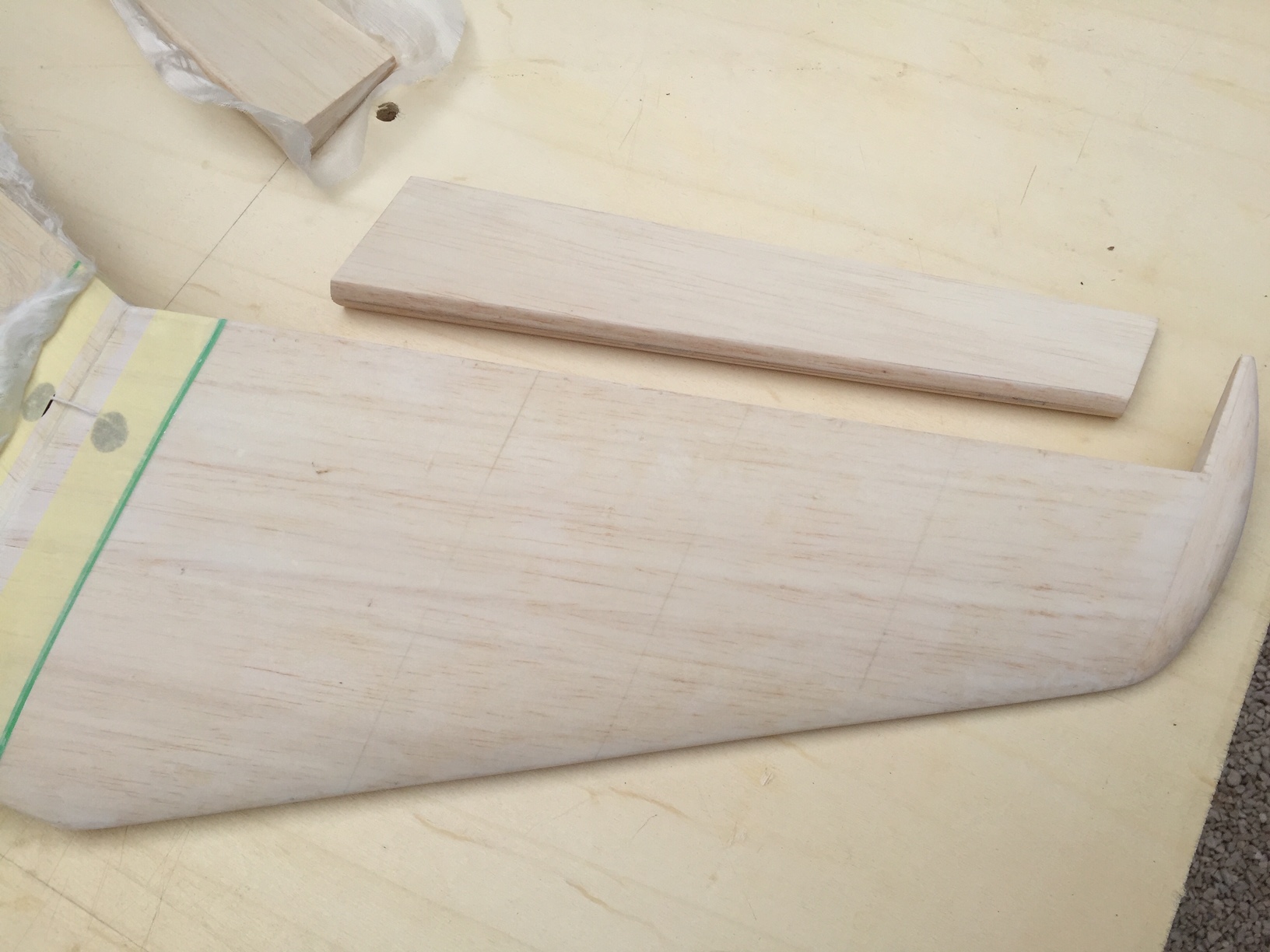

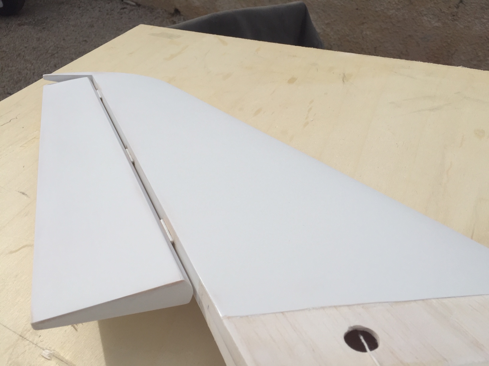

Bonjour ! C'est quoi ce fil vert sur la dernière photo svp ?
Merci !
granit
Messages : 252
bonsoir a tous, bonsoir Yaeger
donc le fil vert est simplement un ruban adhesif de masquage (line) tres fin, il me sert pour "couper" la fibre proprement, je m explique:
je met ce scotch a l endroit ou je veux arreter ma fibre, puis fibre et resine qui le chevauche . Une fois sec je ponce dessus jusqu a disparition de la fibre, puis je retire ce scotch et c est super propre. (si je prend ce scotch c est qu il est en "plastique" et supporte tres bien l abrasion je peux donc insister dessus sans passer au travers, et donc sans risquer d abimer le support.)
Aujourd hui je n est pas eu le temps d aller au bout de ce que je voulais, demain je finirai le poncage et si j ai le temps j appliquerai un apret carrossier (au pistolet). Photos

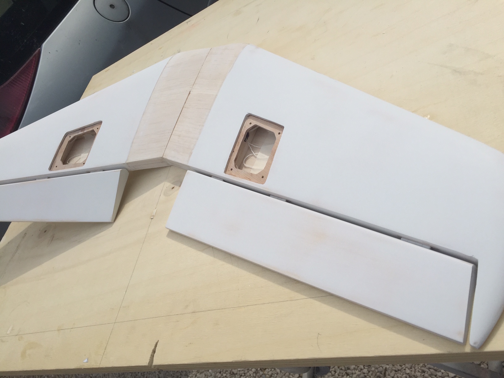

donc aujourd hui j ai reussi en deux heures a finir le poncage et apreter le stab et ses gouvernes...

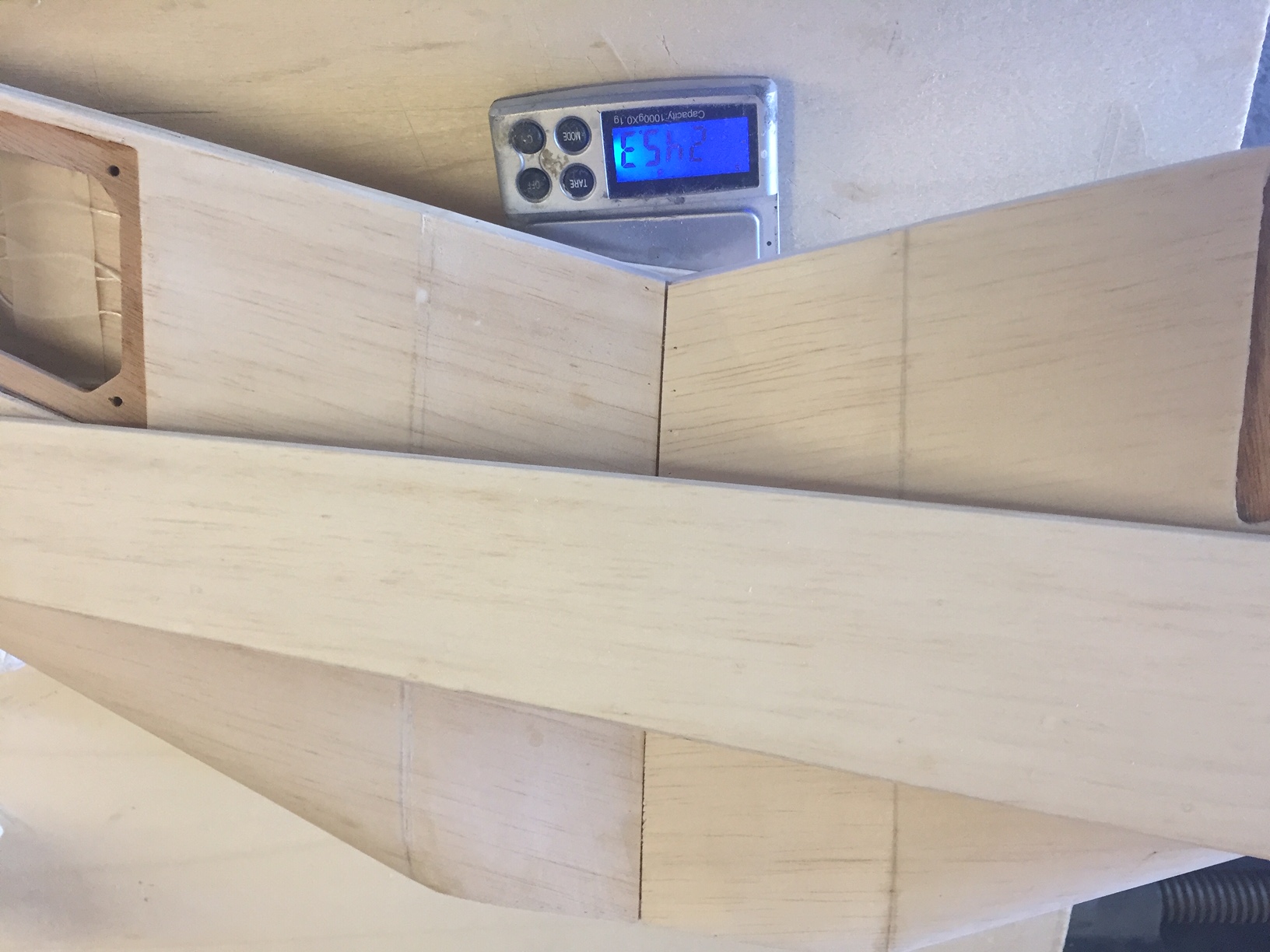

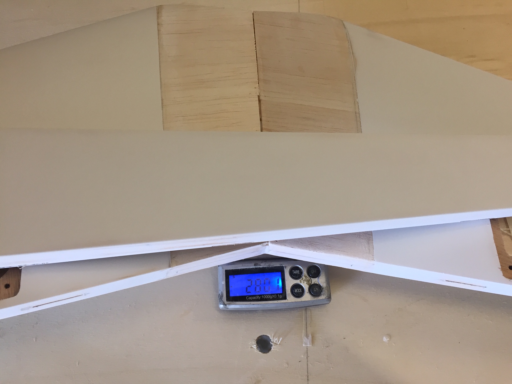

demain poncage :( encore et encore. Pour l instant le poids pris avant aprêt est deja de 38gr :shock: soit presque 20% ...il va falloir que je ponce l apret au plus pres de la fibre, pas le choix. J ai decidé de ne pas faire les lignes de tôle ni les rivets, ce sera tout lisse et brillant ( il est prevu comme jet d entrainement)

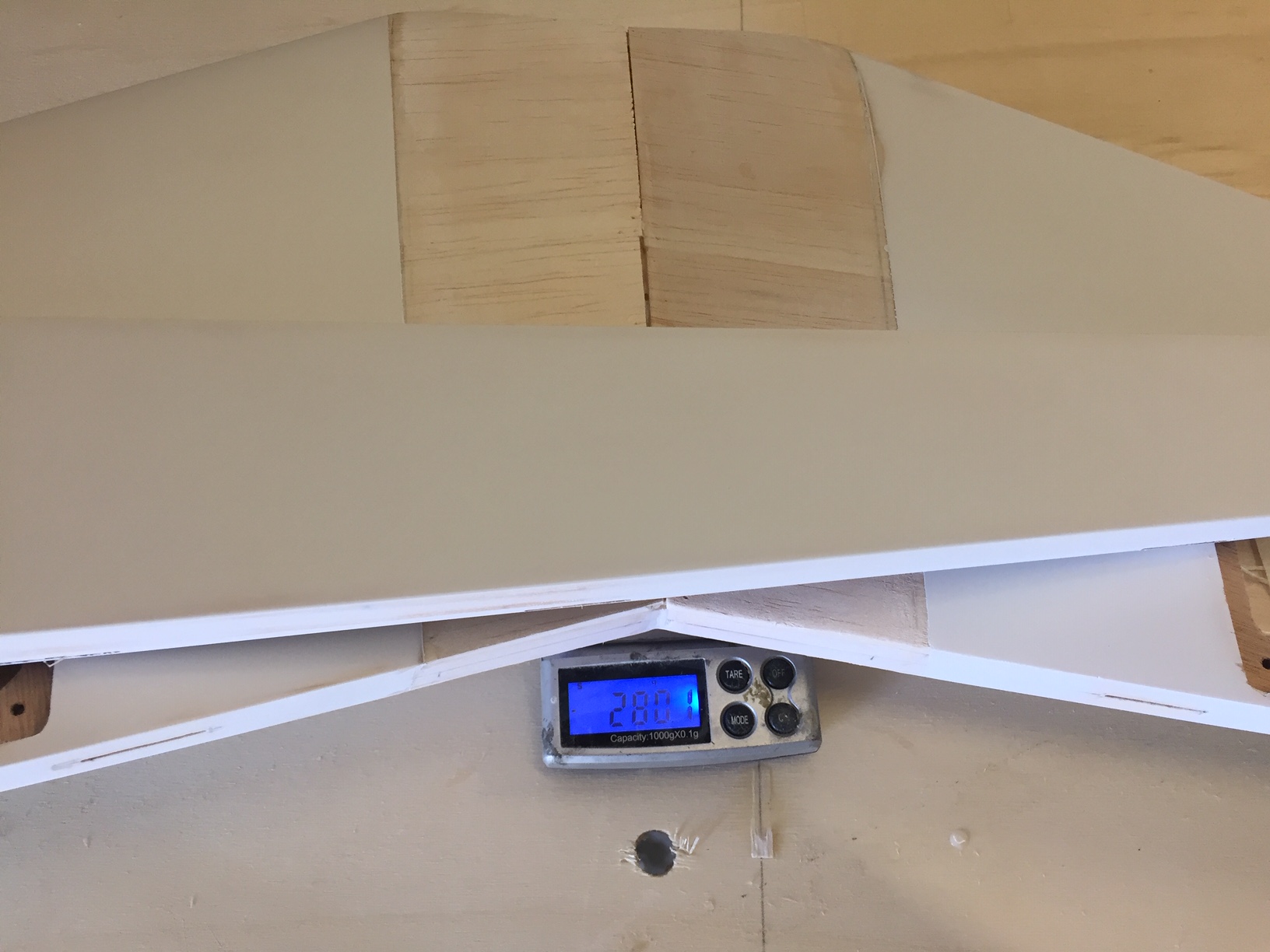

granit
Messages : 252

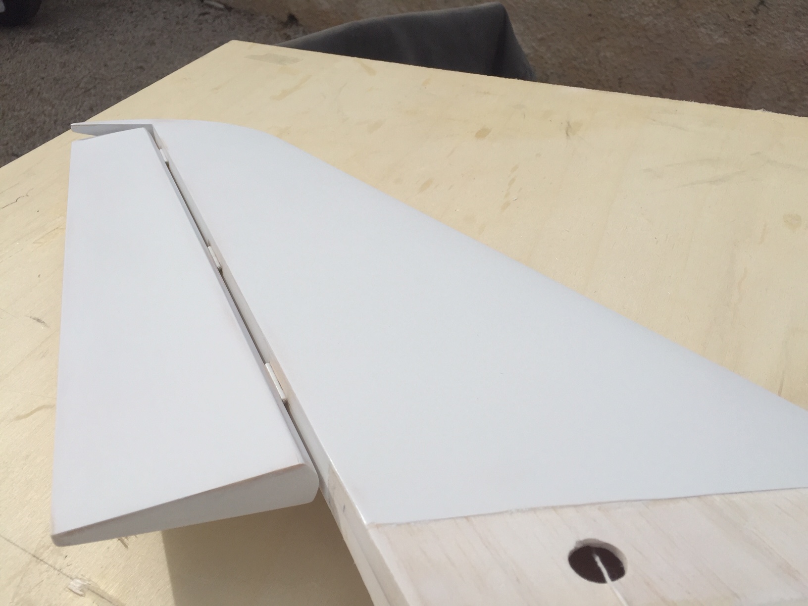

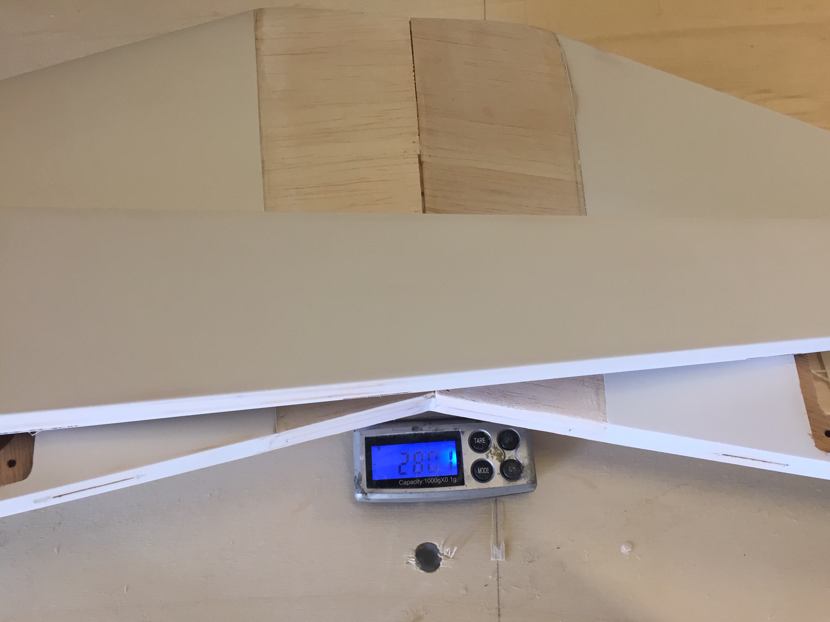

bonsoir a tous, stab et gouvernes poncées, 280gr ouch....soit 73gr de pris!!! je peux encore descendre un peu l apprêt mais je risque de faire plus de mal pour gagner quelques grammes...et comme on dit le mieux et souvent l ennemi du bien, donc je verrai au final. Prochaine etape la dérive. Photos
