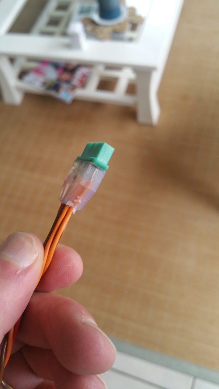

premier test avec la version téflon : le résultat est vraiment très correct !
j'ai mis un peu de wd 40 pour le cas ou, en l'appliquant avec un chiffon.
Il ne reste plus qu'a trouver de la colle chaude de couleur

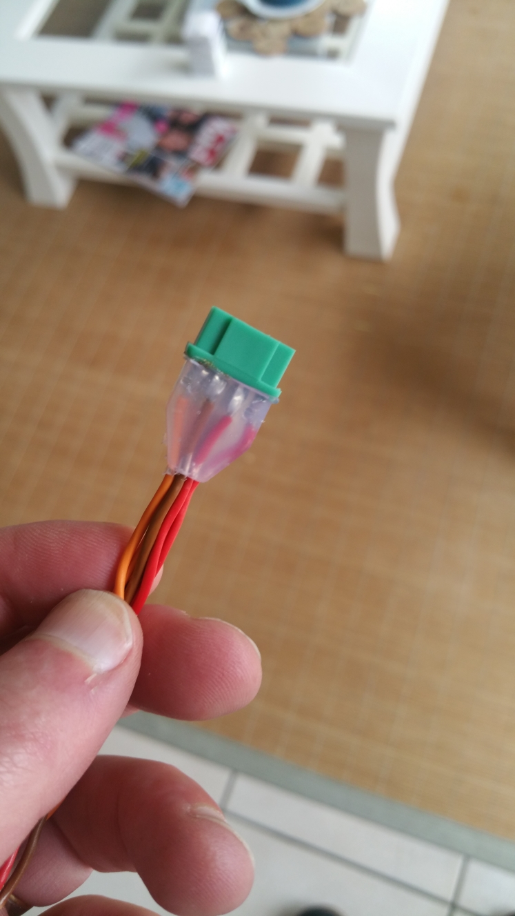

Re: Moule pour prises Multiplex
et vue de face
