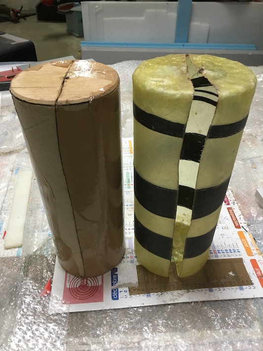

Bon, comme promis quelques photos sur l'avancement.
Ce matin j'ai bien bossé ... :D

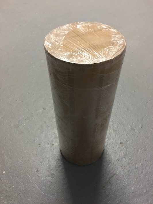

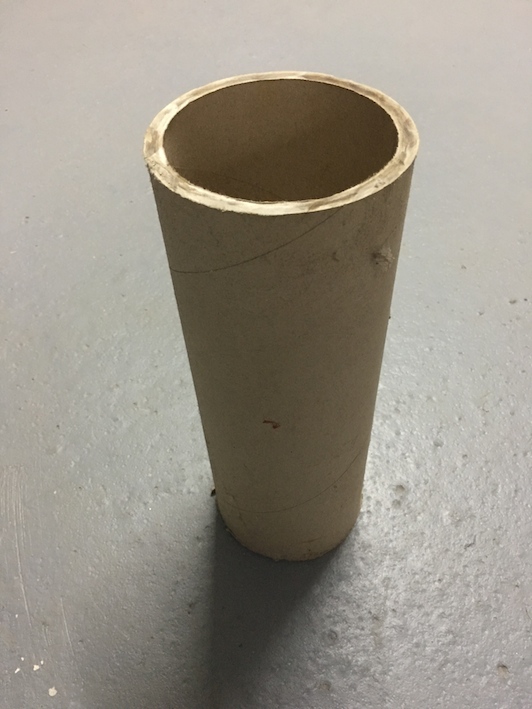

J'ai fabriqué un master, puis stratifié mon futur réservoir.... Il reste à peaufiner, coller , bien sûr, mais je pense tenir le bon bout!
Idée ! Utiliser un tronçon de gros tube en carton qui fait juste la bonne taille ! 11,5 cm de diamètre et j'en coupe 30cm: ça fait pile poil mes 3l...
Hop, je ferme les 2 bouts.... Et je mets du scotch marron + film alimentaire.

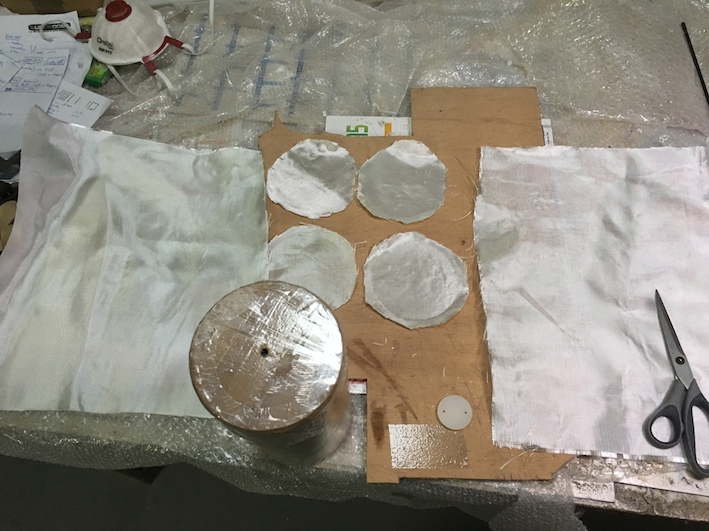

Préparation de la fibre: 105 + 210 g, ça devrait le faire.<br />Et un rond en plastique pour le futur bouchon....

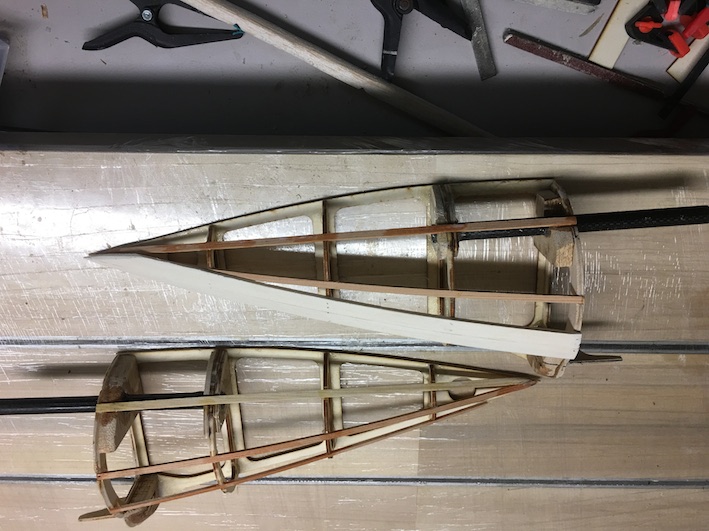

Bon, en cours de collage, j'ai ajouté entre les 2 nappes de verre quelques renforts en carbone... On sait jamais .... :)<br />Et une fois démoulé: c'est pas trop mal pour une première fois ! Et en plus en cas de souci le master est réutilisable !! Le grand luxe .... :D

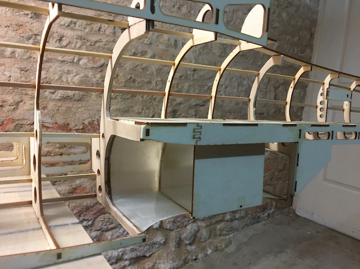

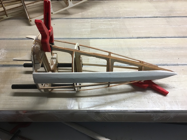

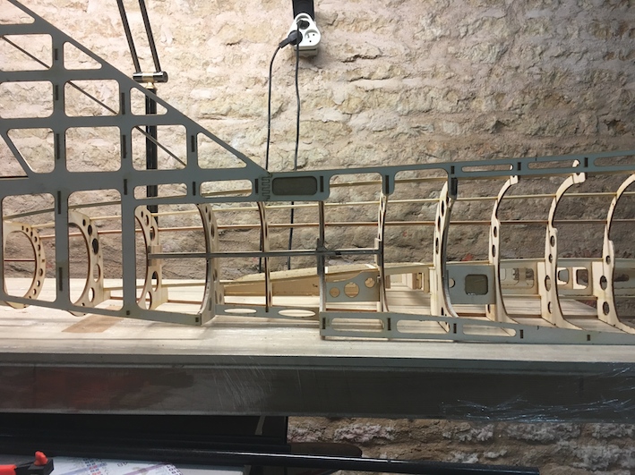

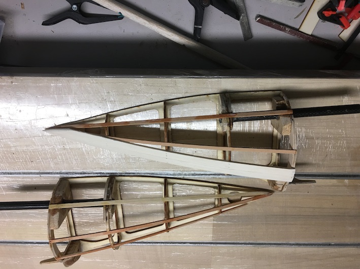

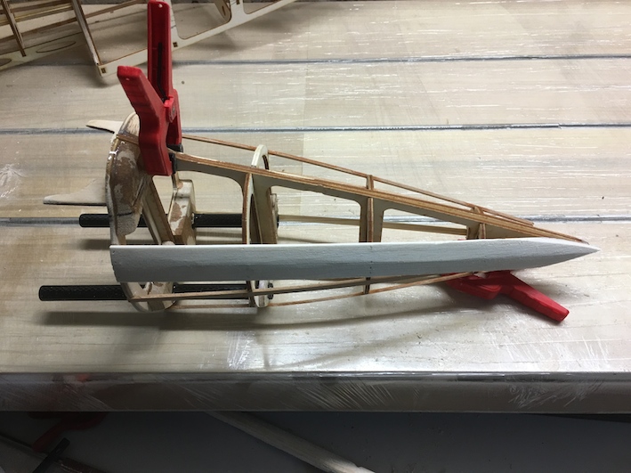

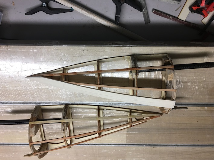

Bon, et pour le fuselage, voilà où ça en est:

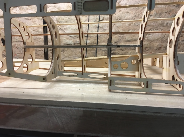

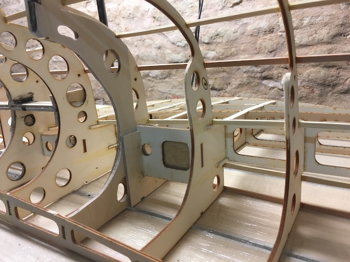

Complément.
Vue d'ensemble de l'intérieur
