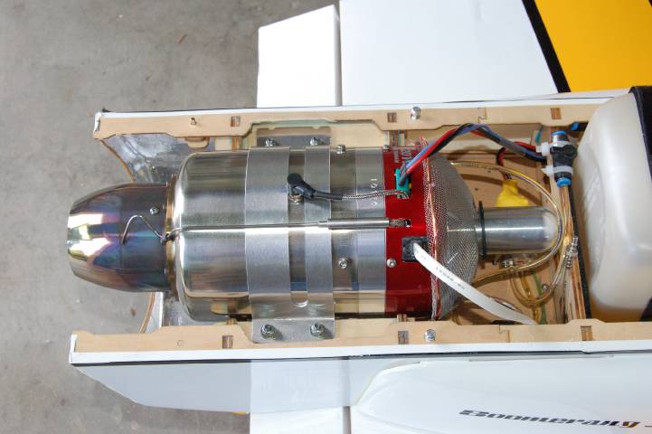

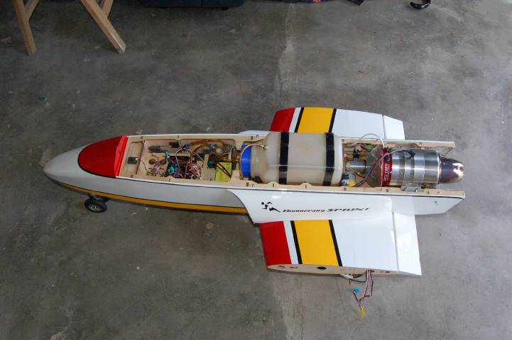

ca y est l'ATJ a volé.
Enfin une belle journée en région parisienne.
l'installation de l'ATJ120ti a été faite au chausse-pieds dans le bommerang sprint,
poids +500grammes pour la turbine et + 100 grammes pour la batterie +200grammes de plomb dans le nez.
avant le vol j'ai effectué un test de puissance dans les conditions suivantes :
32° au sol
avion posé sur une table pour faciliter le roulage
utilisation d'un peson modifié pour pourvoir mesurer la poussée au nez de l'avion.
la poussée qui a donc été mesurée : 11,8kg validé par 3 mesures
Ensuite les vols,
j'ai réduit la puissance de la turbine a environ 11kg en réduisant la vitesse de rotation à 120.000 Tr/mn
démarrage sans problème du premier coup,
roulage jusqu'au seuil de piste en herbe
plein gaz et la le boomerang part comme une fusée avec un décollage en 30 métres, réduction à 50% des gaz et je vole quasiment comme en plein gaz avec la funsonic FS70.
les montées verticales sont infinies et c'est ma vue qui m'oblige a stopper les montées.
en conclusion, le pied total, 5 démarrages aujoud'hui entre les tests et les vols sans aucun problème.
consommation environ 2 litres en 8 minutes de fonctionnement avec roulage pour le seuil de piste environ 50 métres, point fixe et essai puis 6 minutes de vol.
