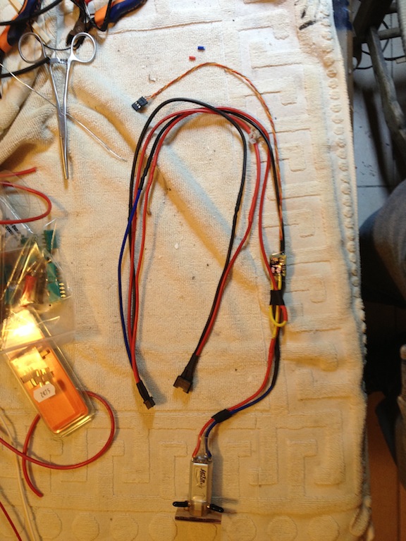

enfin trouvé la place pour tous ce petit monde
realisation des rallonges pour les réacteurs, avec intégration sur le circuit gauche d une sonde MUI30 pour la conso de carburant
un petit test avec la pompe à carburant , ça fonctionne, donc tout est installé dans le jet
tous les câbles et tubes sont passés à l avant du fuselage, reste à les brancher et à ranger pour que cela soit propre
