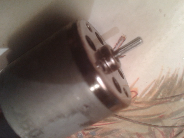

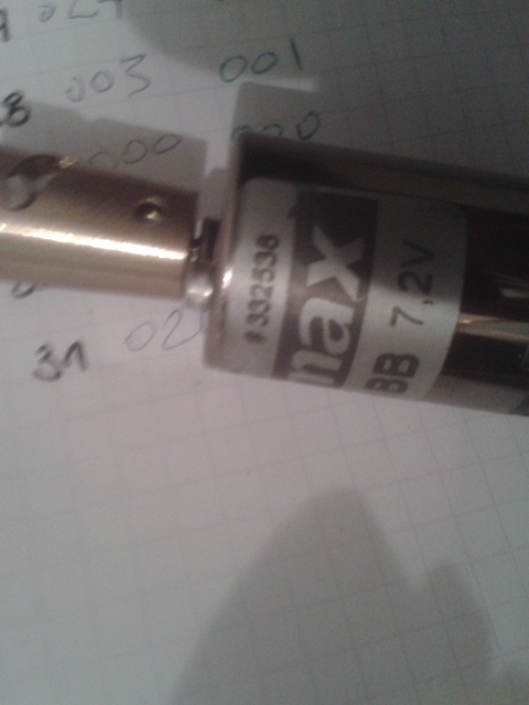

j'ai démonté le bendix hier après midi et je me suis aperçu que lors du remontage sur le Permax il y avait pas mal de jeu entre l'axe du moteur et la partie fixe du Bendix. Et donc lors du serrage de la vis sans tête de bridage le Bendix se déporte de son axe de rotation. En effet l'axe d'origine du Permax semble devoir être légèrement diminué pour pouvoir être inséré dans le Bendix, sauf que celui est peut être un peu trop diminué...
En fouillant dans mes fonds de tiroir je suis tombé sur un vieux speed 300 hors d'âge mais tournant encore à peu près...
Après rectification de son axe au bon diamètre (comme le Permax, l'axe est cannelé) je l'ai remonté en lieu et place du Permax.
Suite à cela j'ai refait quelques essais de démarrage.
Le résultat est le suivant: Les vibrations sont toujours présentent et au quasi même régime! mais tout de même, bien moins importantes!
Ce qui est pour moi une petite victoire!!!
j'en conclu donc que le Bendix est bel est bien usé, mais que le permax y est pour beaucoup aussi!

bon , je peux te filer gratos un Permax 280 de récup dont d'ailleurs Gaetan m'avait fait
cadeau , et puis un peu d'huile pour continuer tes essais...
