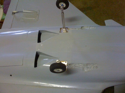

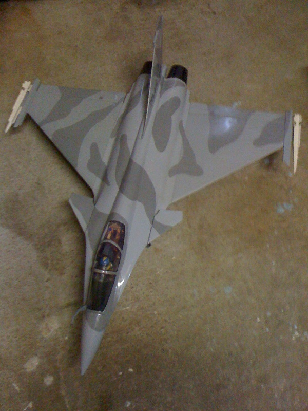

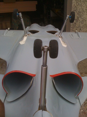

Tu as fais quoi comme modif sur les entrée d'air ?
Tu aurais une petite photo à nous montrer ?
Car perso j'ai construis et modifié un kit de Rafale fibre équipé de 2 turbine de 70.
Pour augmenter la poussée j'ai créer des entrée d'air "NACA devant chaque turbine et le résultat à été bénéfique sur la poussée, mais moins satisfaisant sur la conso.
Ci joint photo de cette modif.
Sinon, tiens moi au jus ça m'intéresse car je suis sur le point d'en finir un tout perso en mousse et avec une turbine de 90 en 6S.
Olivier

Re: rafale fej edf
avant tout , un très, très grand bravo pour toutes tes réalisations
tes entrées d air sont superbe, mais je pense que tu aurais du les faire beaucoup plus en avant
sur le mien j ai fais plus simple et moins propre, j ai tout simplement viré toute la doublure prévu pour le raccorder directement à la turbine, j ai gagné un peu en vitesse et conso, il me reste à enlever mes écopes de trappes de train qui doivent beaucoup trainer
