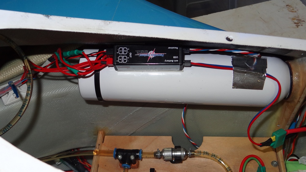

Salut Laurent,
Il y a aussi cette option chez PowerBox, peu promue mais elle mérite d'être connue:
Le LightBox SR: http://www.powerbox-systems.com/produkt ... ox-sr.html" onclick="window.open(this.href);return false;
4 sorties seulement, mais toutes déclenchables par n'importe quelle voie SBus et c'est l'intérêt. (Ou une voie standard, mais là...)
Type de feu, fréquence, choix de la voie, seuil de déclenchement, tous paramétrables Via PC ou au terrain par Mobile phone + connection Blue Tooth, les mises à jour également. __________________

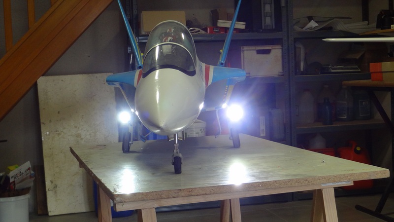

quand on veut équiper les modèles des feux de navigation ou d'éclairage,
le problème ne vient pas du module qui commande ces divers feux,
mais de trouver les bonnes leds et les lentilles qui vont bien afin d'avoir une bonne visibilité et produire son effet au terrain en pleine journée,
parce que à l'atelier n'importe quelle led de 0,5W est déjà aveuglante mais invisible à l'extérieur.
depuis un certain temps,
je teste toutes sortes de leds,
j'en ai conclu que pour les voir par un bel après midi ensoleillé,
un phare doit avoir environ 500 lm (lumens)
à titre d'info c'est l'équivalent d'une bonne ampoule domestique à filament de 45w!
en led c'est 6/10w.
ce que je reproche à unilight.at
c'est le manque de caractéristique de leurs leds,
ils disent peu sur les watts et rien sur les lumens...
j'ai déjà donné des liens pour des "phares" pas chers, puissants et très visible,
j'ai testé, je les redonne si ça intéresse
http://www.dx.com/fr/p/mz-festoon-39mm- ... k-HZJjlvDc" onclick="window.open(this.href);return false;
http://www.dx.com/fr/p/cheerlink-t10-ch ... k-H-ZjlvDc" onclick="window.open(this.href);return false;
il y en a plein d'autres sur ce site, faut fouiller,
qui d'ailleurs est sérieux et livre entre 2 et 3 semaines.
