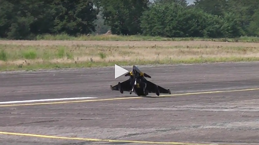

Voilà aussi ,une petite vidéo de l'atterrissage .
https://www.youtube.com/watch?v=KUdk79oaZJg" onclick="window.open(this.href);return false;
Jean-Pierre

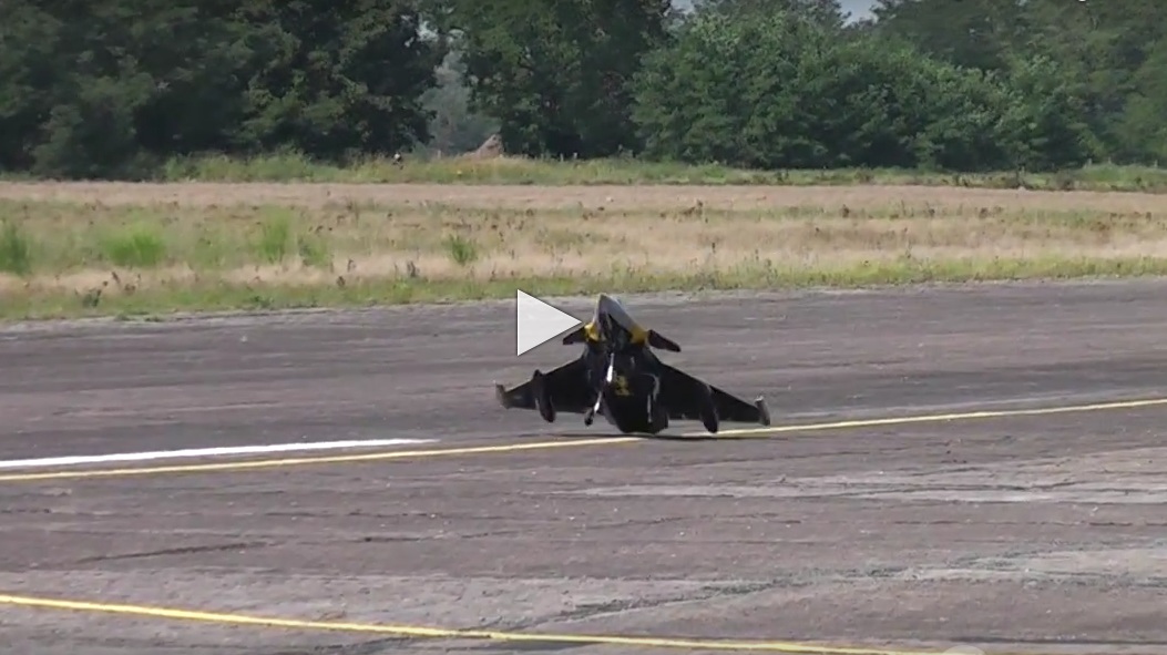

Jean-Pierre
