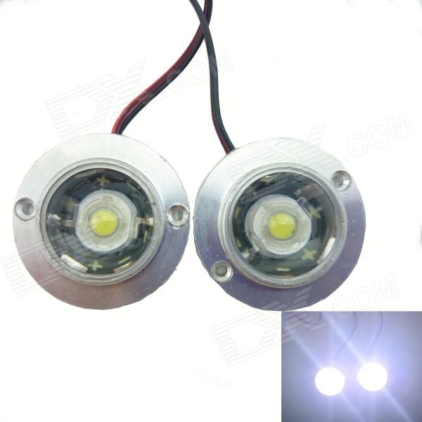

une autre solution,
des leds flash pas cher avec une visibilité très correcte à voir ici:
http://www.dx.com/fr/p/1-to-2-4w-300lm- ... kspIpjlvDc" onclick="window.open(this.href);return false;
existe en blanc rouge vert bleu

bonjour,
en fait le plus intéressant dans ce gadget, c'est le petit module électronique qui fait clignoter les leds.
les leds sont des 3watts en série avec une résistance.
le système fonctionne en 3s ou 4s,
en 4s ça flash très fort.
autre idée,
on peut se servir de ce module pour commander un transistor de puissance et alimenter plus fort ces leds (qui en fait sont sous alimentées) ou des leds plus puissantes....
pour ma part j'ai éliminé le support alu et juste gardé les lentilles.
je posterai les photos.
autre idée,

Oui c'est bien le seul truc qui m'intéressait!:) jai déjà ces fameuse les 3w. Je me disais qu'en mode strob par réellement besoin du radiateur.
Oui je suis preneur pour voir ton install

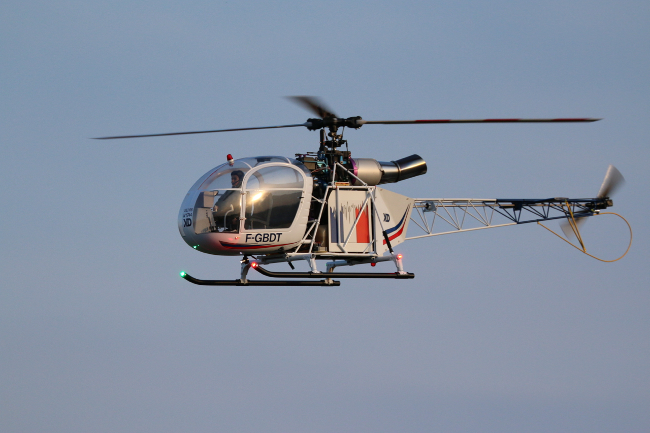

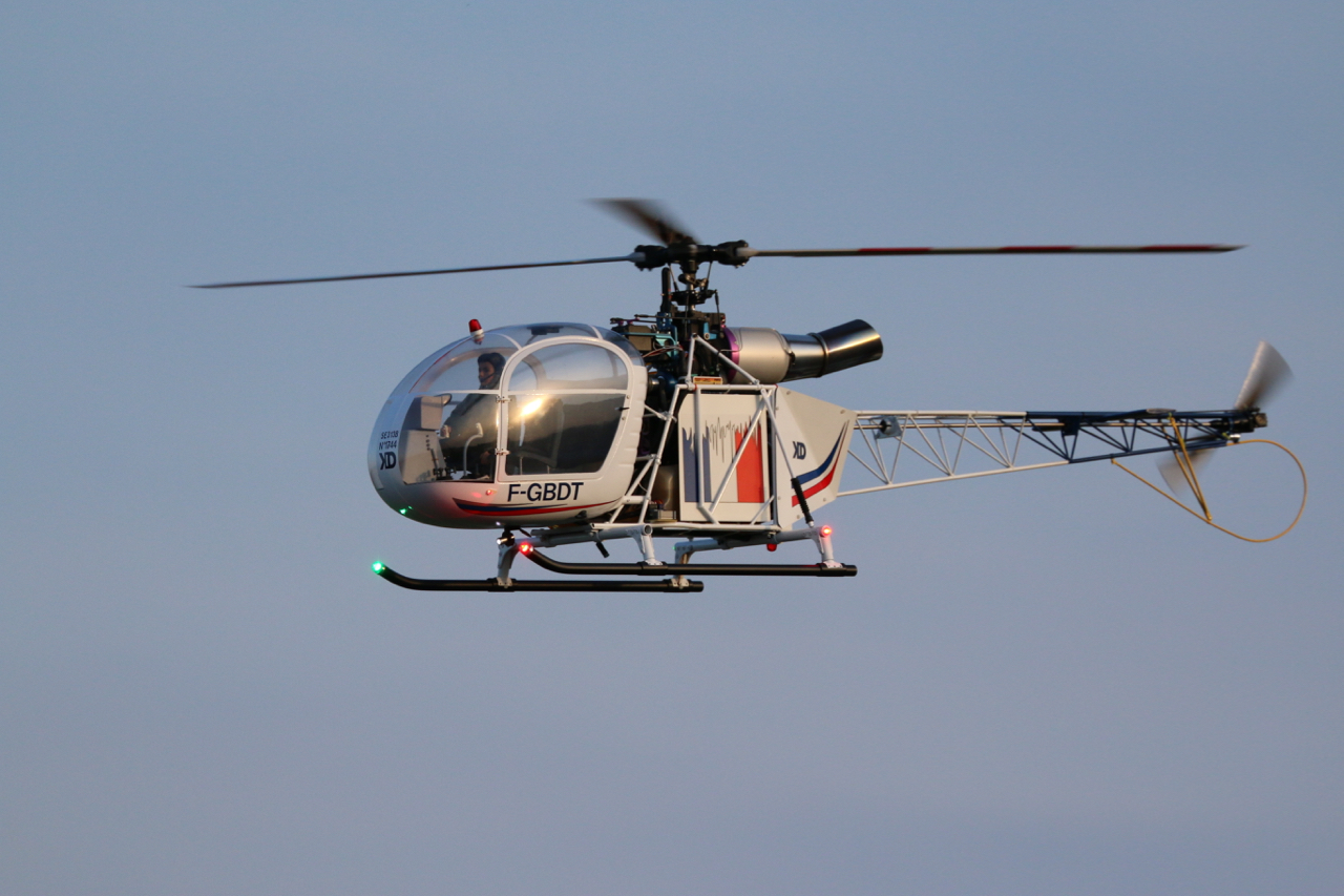

Une autre option que j'utilise sur mon Alouette, c'est un module programmable de chez Emcotec qui est vraiment pratique et peut commander des LED de 3 watts sans problème. Pas trop cher non plus. Programmable en mode flash, beacon, afterburner, etc...
Je l'alimente avec 1 accus en 1S LiIon 2600mhA, ce qui permet des courants forts et pas de surchauffe des résistances en série avec les LED 3 watts.
http://shop.rc-electronic.com/LIGHTING/ ... 000&p=2028
