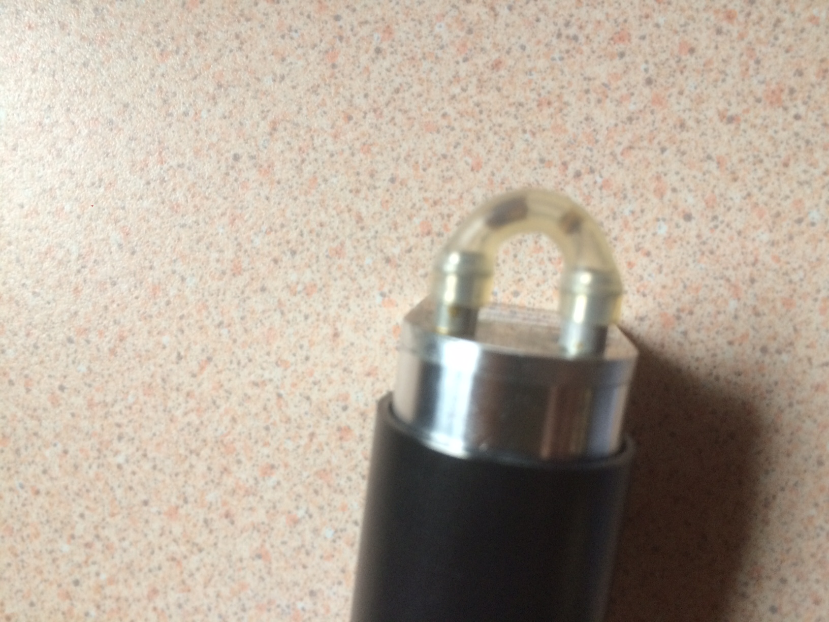

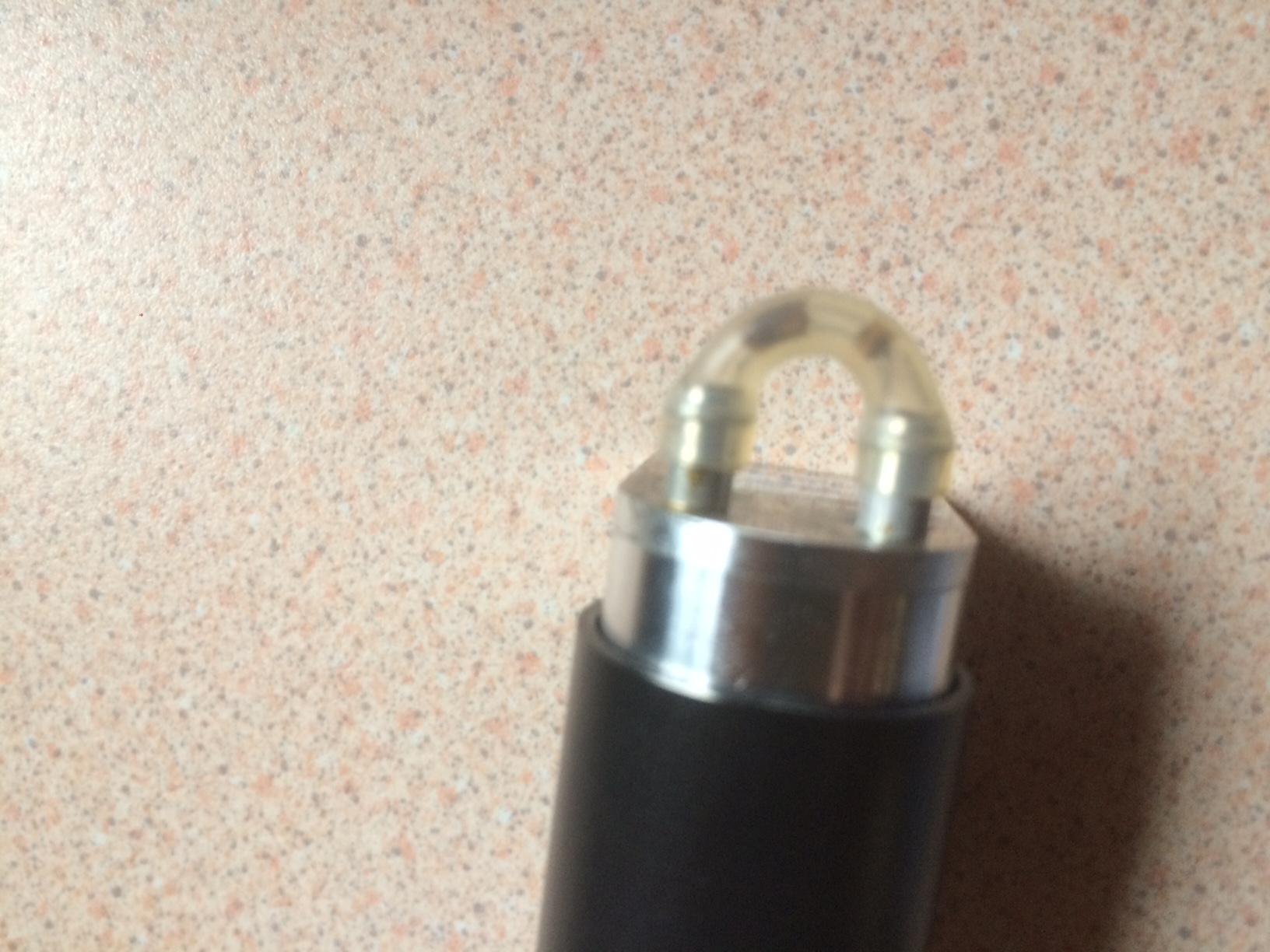

J'ai recu ma super pompe powerbox a 145€ (aïe j'ai mal) aujourd'hui j'installe tout ca...et biiiiim elle est grippée!
Elle a tourné 2 seconde avant de se bloquer. Sentant le moteur devenir chaud, j'ai tout arreté, mail à topmodel...et standby. Quelle chance de fou! :roll:
Cela dit, je m'etais fait la reflexion que je trouvais bizarre ces depots dans la durite qui est en place entre la sortie et l'entree à la livraison. Ca sentait la pompe qui a dormi au stock pendant des années. Pas du meme avis?

décidément, t'as pas de bol!!
et pour répondre à ton interrogation: non, pour toute pompe neuve, quel que soit son âge lors de l'achat, il y a de l'huile dans la durite, qui n'est pas systématiquement incolore.
et tous les fabricants précisent qu'il ne faut surtout pas faire tourner la pompe à vide, c'est ça qui flingue les pignons, d'où la présence d'huile
te reste à essayer celles que j'ai indiquées dans un post précédent: sullivan skywriter et evojet...
ou bien, sans vouloir te décourager, tu laisses tomber le fumigène, ça empêche pas de voler
