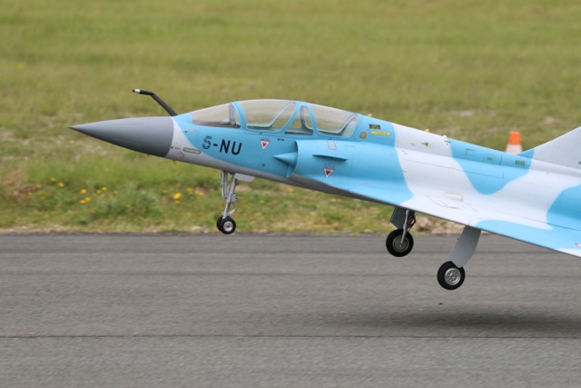

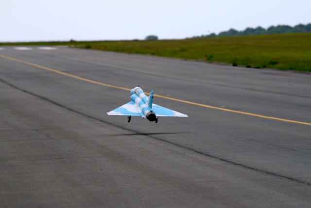

Enfin le 2ème vol effectué aujourd'hui à Bricy malgré une météo incertaine, grise et très venteuse.
Pas de soucis moteur cette fois-ci, après plusieurs échanges de fichiers log avec JetCat et des tests au sol répétés tout semble enfin fonctionner normalement.
Pour ce deuxième vol, j'avais augmenté le idle RPM à 35000 tours/mn, reculé le centrage de 30mm (en supprimant temporairement le cockpit), déplacement des accus train/éclairage à l'arrière (près de la pompe) et recule de 2cm de la turbine. J'ai un CG à 430mm pour le moment.
Toujours un peu de trim nécessaire à cabrer mais je n'ai pas encore rentré le train, on verra le comportement train rentré et si besoin je reculerais encore le CG. Le M2000 avait définitivement un meilleur comportement (malgré le vent fort) même si le roulis reste très sensible (j'avais pourtant réduit les débattements par rapport au 1er vol). Dès la mise en service du iGyro (3 axes), le vol devient vraiment plus agréable, les virages sont plus doux et les trajectoires bien tendues.
Après une première approche pour l'atterrissage manquée (le vent m'a poussé en bordure de piste), la 2ème tentative s'est bien passée, un posé tout en douceur bien dans l'axe...
Quelques photos à suivre (merci Eric),
Ah et comme d'habitude à Bricy, toujours une petite surprise pour le meeting (merci Jérôme), cette année le tout nouveau A400M et 2 M2000 d'orange pour le défilé du 8 Mai à Orléans. (dommage que j'ai raté la photo des M2000, ils sont passés trop vite !!!

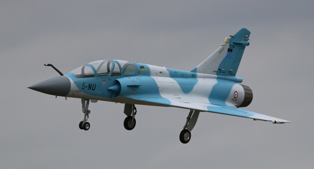

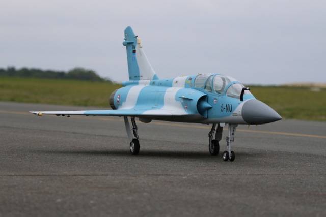

la suite en photo
