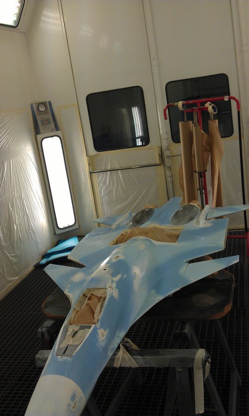

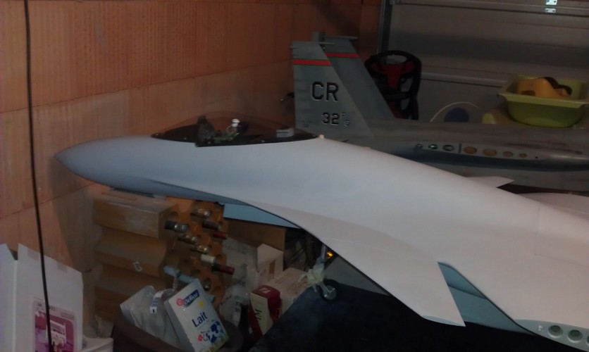

Aller, c'est parti pour la finition;
Après fastidieuse periode de masticage pour récupérer les imperfections , et poncage pour une surface irreprochable, et légère......passage chez le carrossier ce matin pour appretage...
Y a pas a dire, rien de mieux que faire appel aux professionnels!
Apprettage 001.jpg (130.64 Kio) Consulté 3789 fois
A peine 200g de pris....
Après..... ca promet....

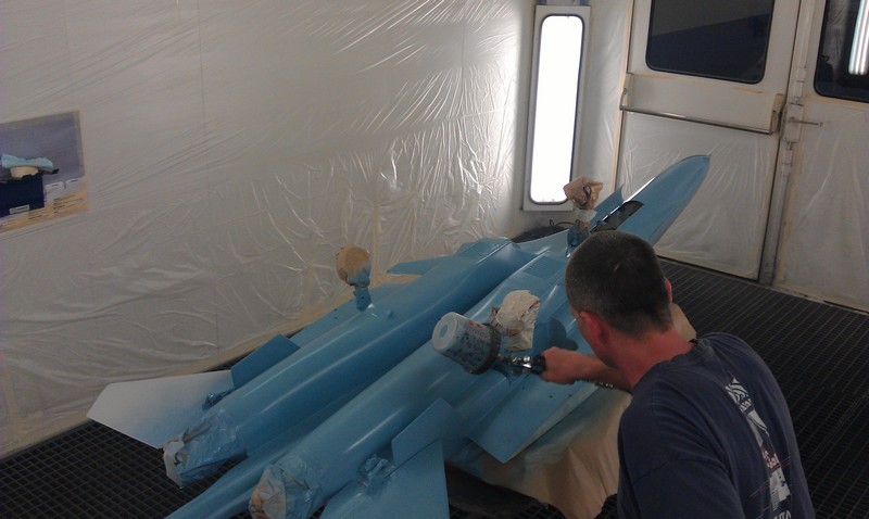

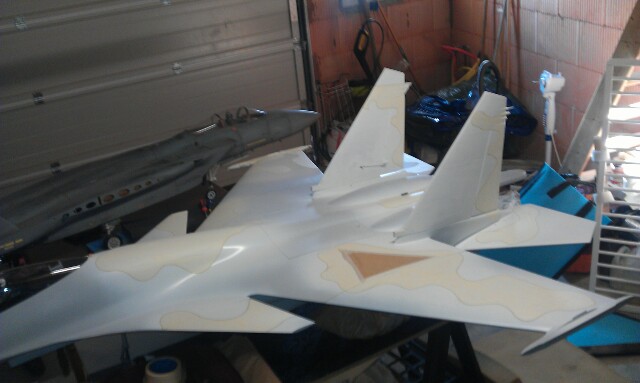

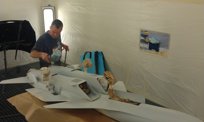

Messages : 2092
Re: Réhabilitation Sukhoi 35
Et bah c'est bien long... le masquage
Après le blanc,
Ce weekend c'est couleur bleu clair...

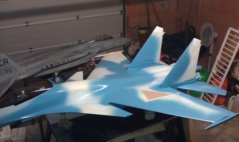

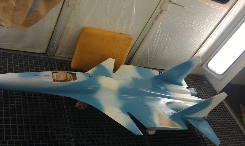

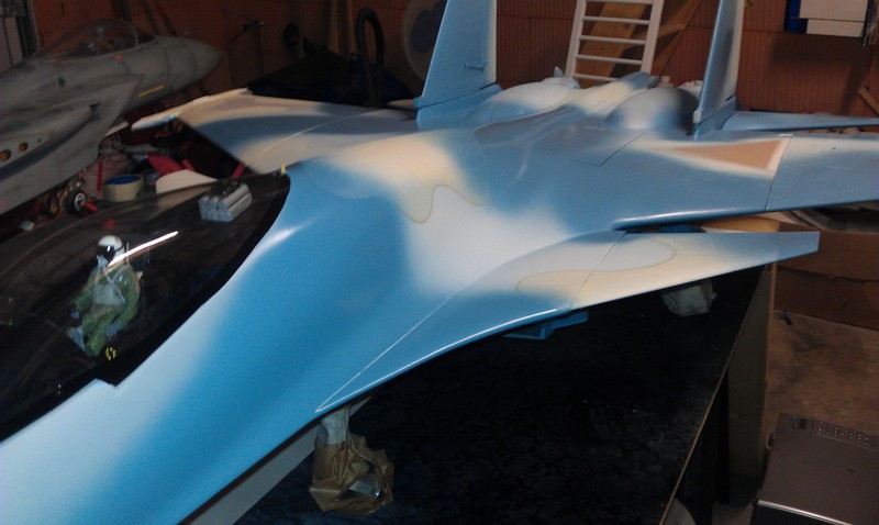

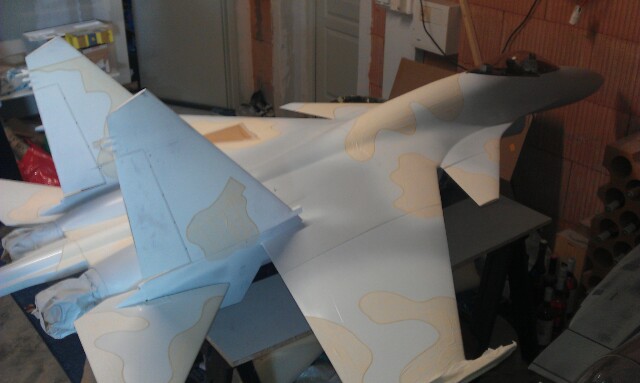

Messages : 2092
Passage a la cabine d'essayage de robes bleues aujourd'hui ;)
Bleu 011.jpg (108.53 Kio) Consulté 3506 fois
Bleu 012.jpg (113.52 Kio) Consulté 3506 fois
Bleu 013.jpg (120.44 Kio) Consulté 3506 fois
Bleu 014.jpg (105.48 Kio) Consulté 3506 fois
Bleu 015.jpg (106.99 Kio) Consulté 3506 fois
Ca avance petit a petit....
Bientot l'essayage des robes grises ... et decalques ( plus de 100 à coller, j'ai déjà mal aux doigts...)
