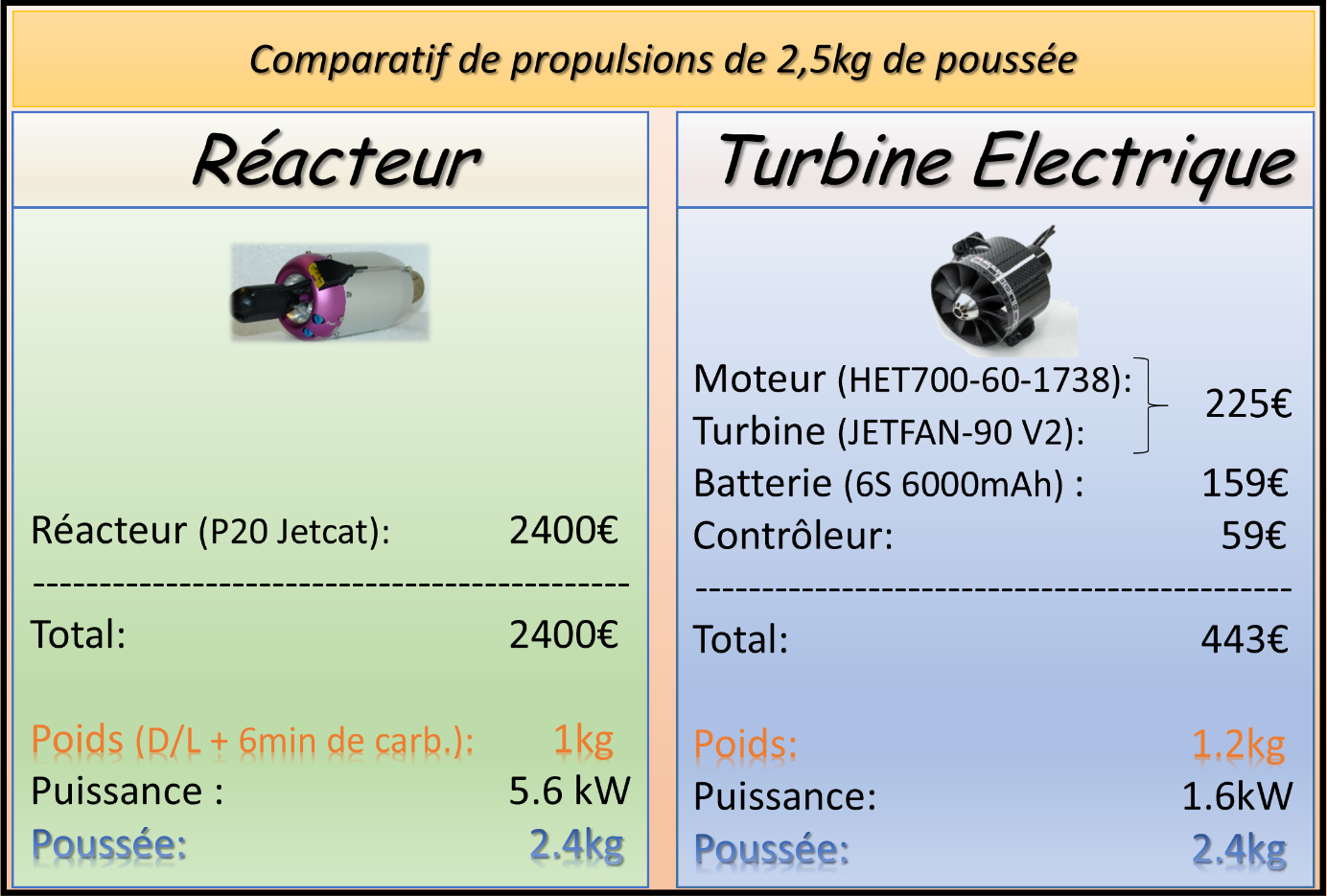

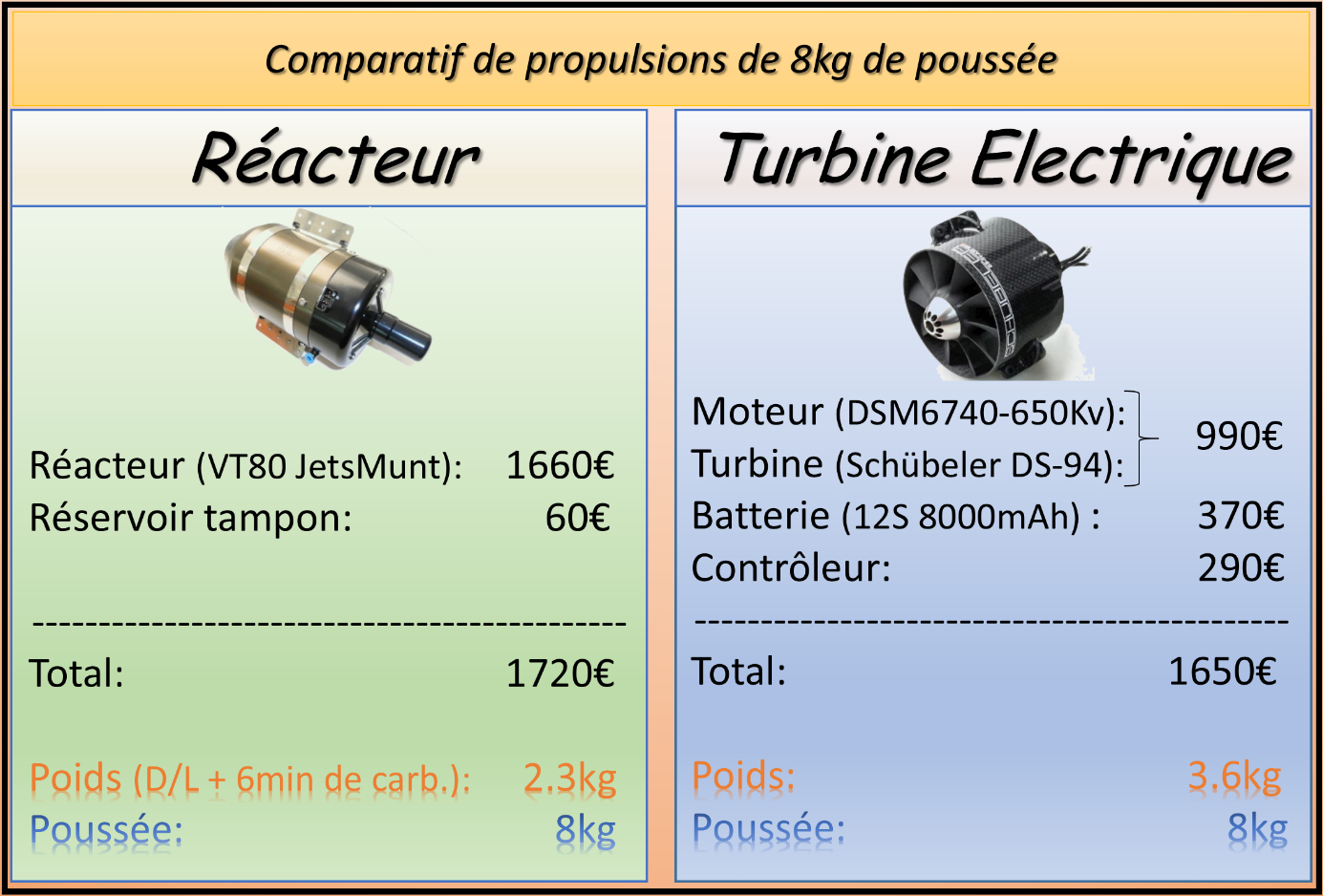

Messages : 2089
Re: Conversion foamies et Xicoy x45
Une synthèse faite dans MRA il y a 2 ans

Merci Gaëtan.
Il y a aussi d'autres critères, en tous cas pour ceux qui guident mes choix.
Des critères " émotionnels" et "organisationnels".
Je livre là des avis très persos et totalement subjectifs.
EDF : voler quand on veut (we, été en zone incendie, blés hauts, etc).
-No stress avec des mousses genre freewing... 400€... au bout des manches.
Par contre, j'ai abandonné les jets fibre et EDF. Darkhan va sourire...
Mes petits jets edf fibre etaient trop chargés (habu, habu2, e-xcalibur).
-Voler en parfaite harmonie avec les autres avions (alors que quand un kero se prépare et vole... tout s'arrête et ça ne plait pas forcement à tout le monde).
Kéro:
-Le plaisir de mettre en oeuvre cette techno.
-Ce bruit de "ouf".
Mais toujours, à mon niveau, le stress d'avoir tant de monnaie au bout des manches et de monde qui jugera le vol.
Un trait de caractère à travailler...
Comme quoi ce loisir si prenant et addictif amène... au développement personnel !
Ta comparaison est très intéressante et je comprends bien qu'il s'agit d'un comparatif de type de turbine, pour un avion de même type/catégorie : pas entre un kéro et un jet mousse de base.
Et c'est vrai que c'est tentant d'avoir un beau jet fibre EDF, de bonne taille, en plus d'un Kéro, pour les dimanches et jours fériés (en tous cas me concernant).
Avec une 10 ou 12 pales pour le rhooooooo (pas la masse volumique de l'air.. mais le bruit...LOL)
Dans ce cas ce qui me bloque un peu c'est le renouvellement des lipos tous les 3 ans environ et il en faut bien 2x6S en trois packs pour voler un peu... quasi 1000€ de lipos, tous les 3 ans. Et un poids à l'attéro = poids au décollage... ça... I do not like
Au plaisir d'échanger !
