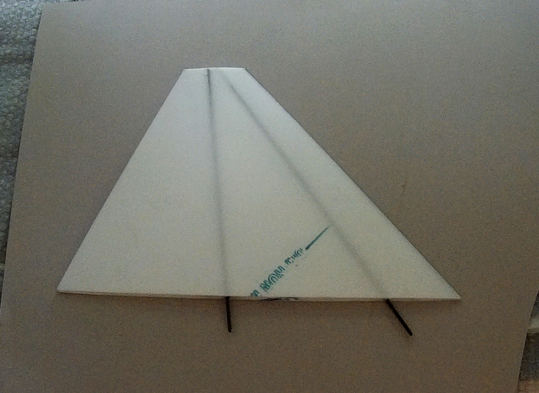

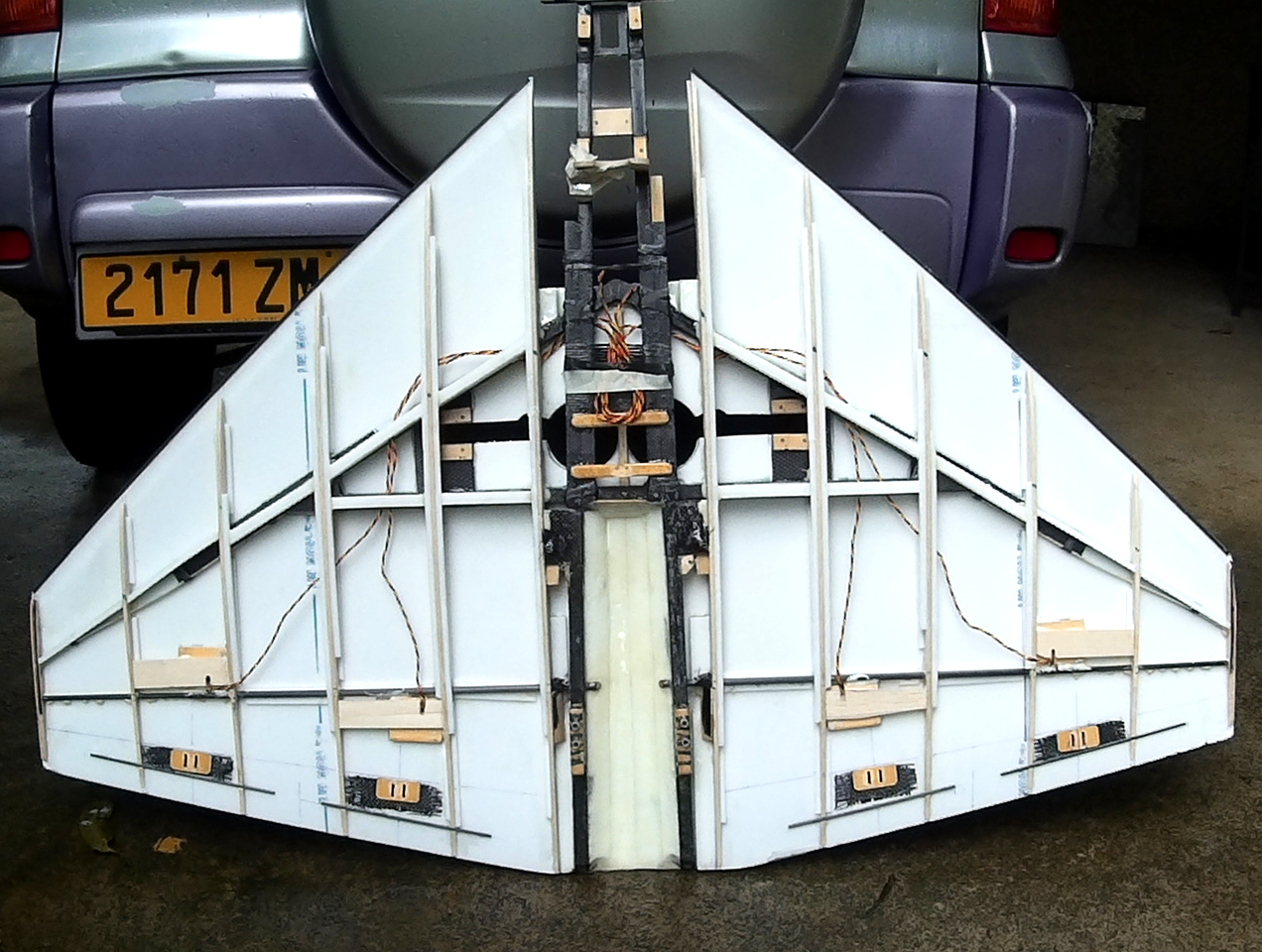

Voici quelques photos de la suite du bricolage.
Les dérives sont en sandwich Dépron de 6 mm avec deux clés carbone de 3 par 6 mm, puis profilées a l´huile de coude.

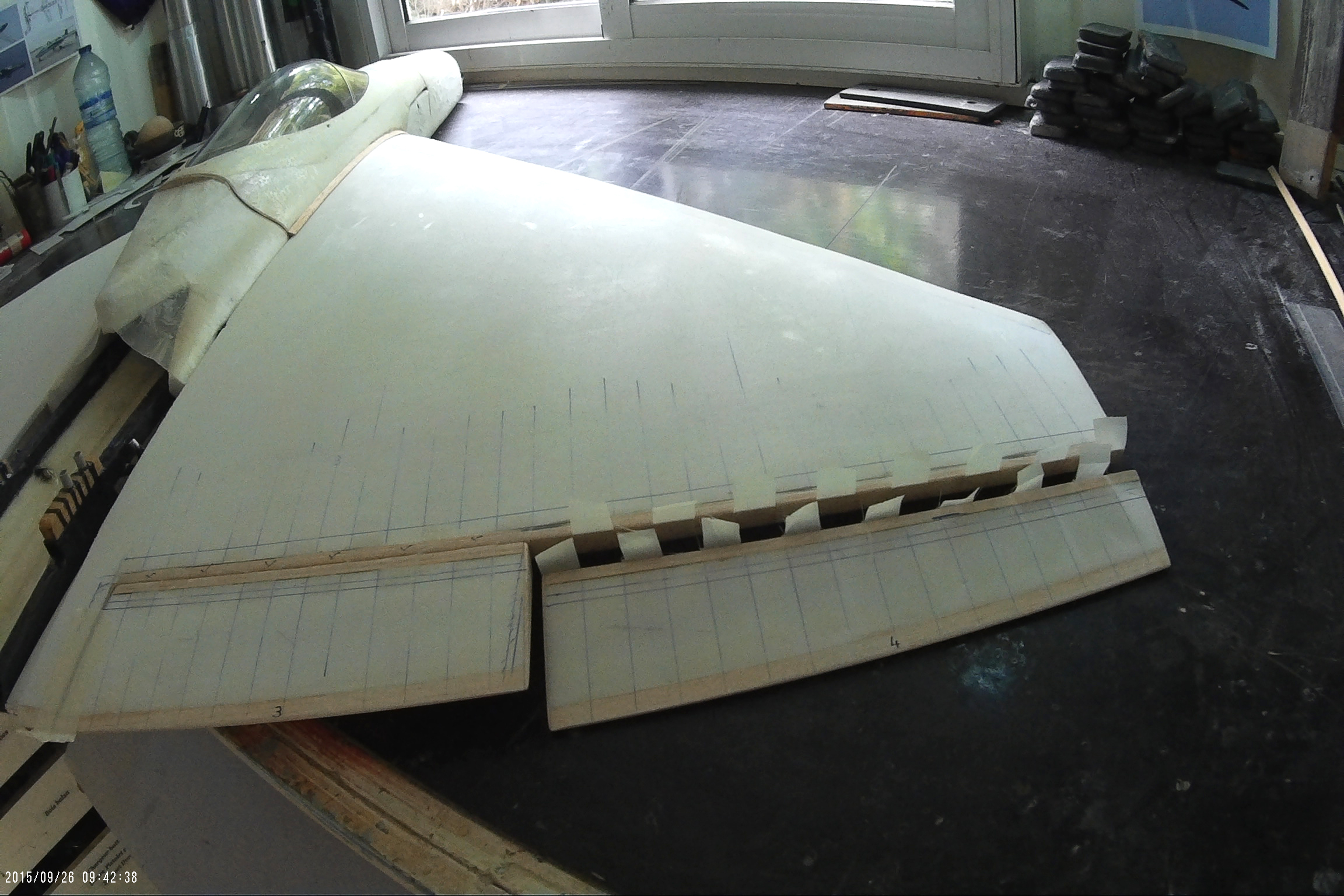

J´ai pris l´option de charnières a l´ancienne, efficace, facile a poser et qui vieillissent bien.
Je remercie au passage Laurent pour son site : http://www.jivaro-models.org/" onclick="window.open(this.href);return false; que je visite souvent.
C´est une vrais mine d´or pour les modélistes.

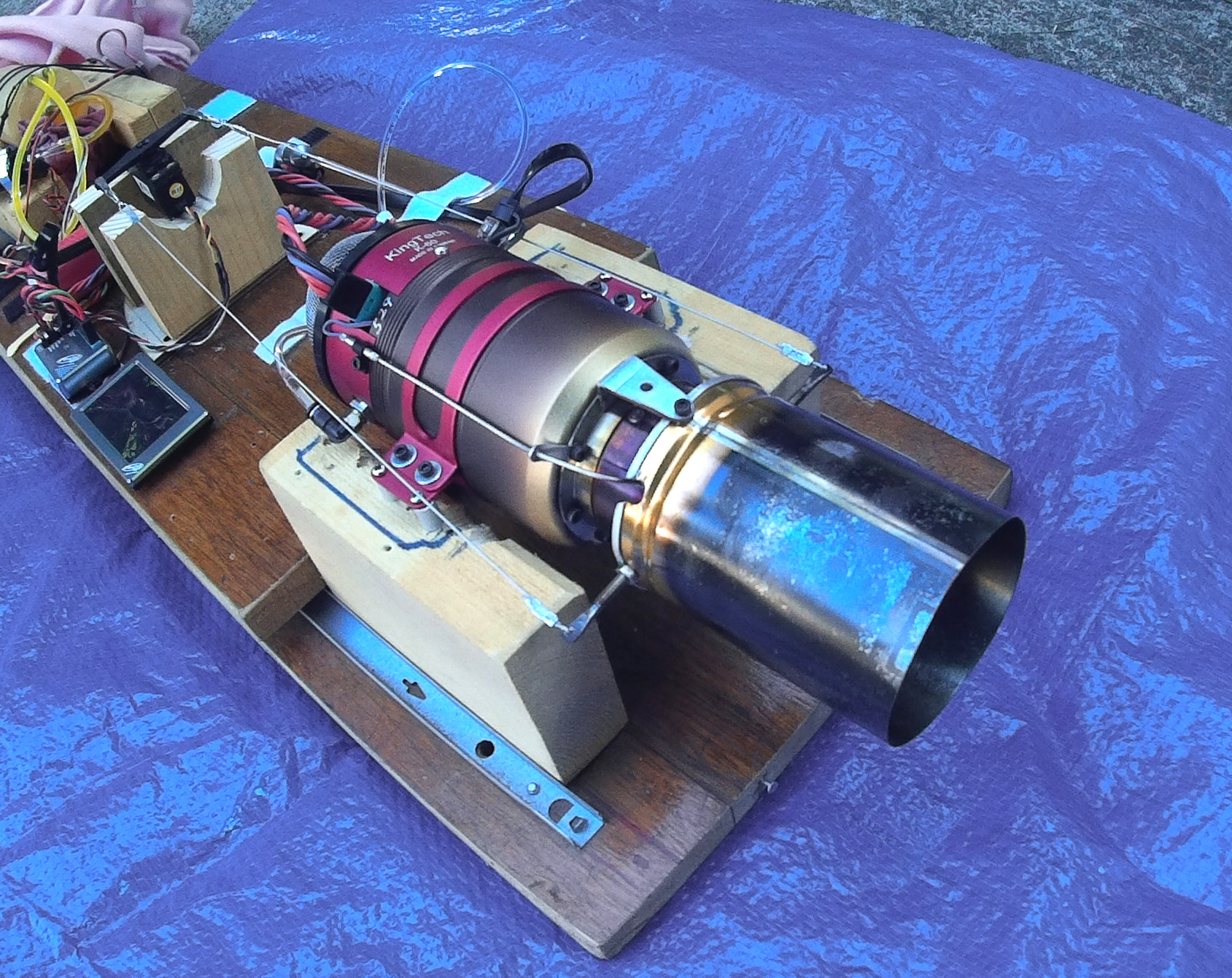

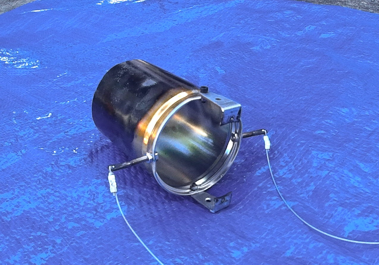

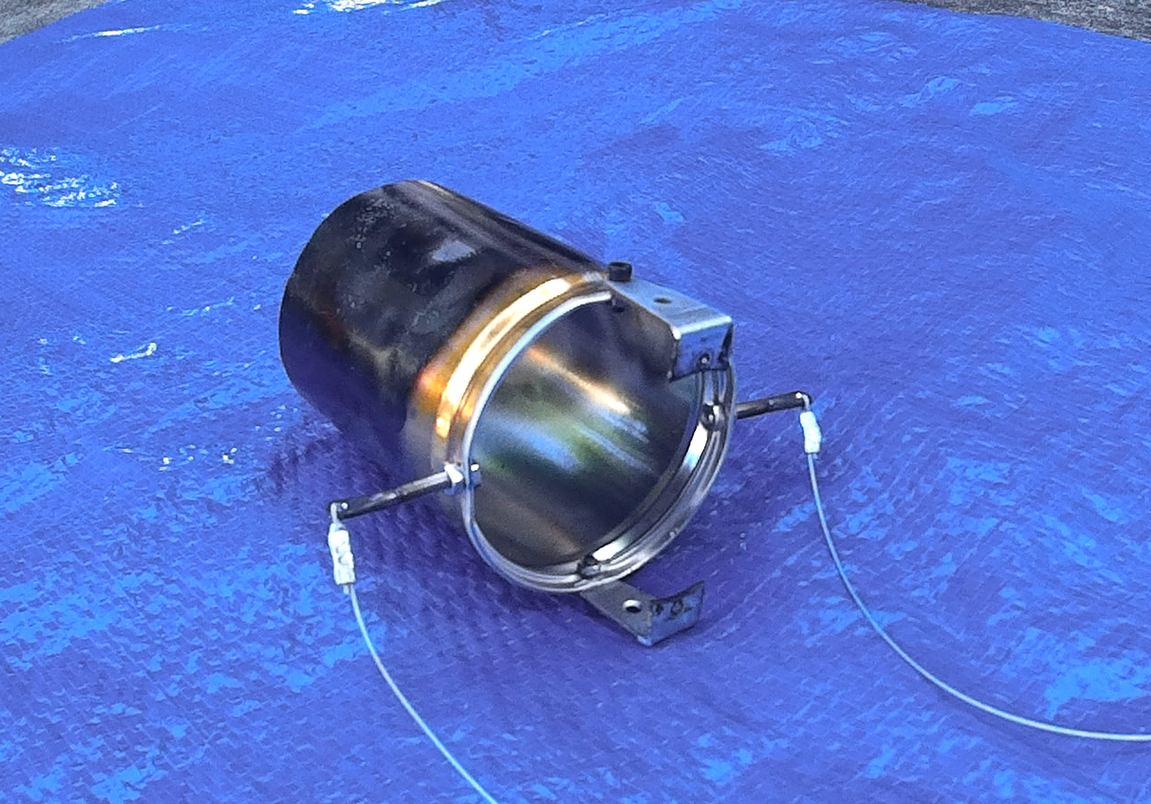

Désirant un système de poussée vectorielle en lacet le plus simple et léger possible j´en suis arrivé a le fixer directement sur le réacteur. C´est peut être pas académique, mais il fonctionne bien.

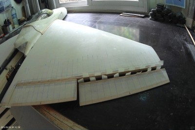

Message par Nila »

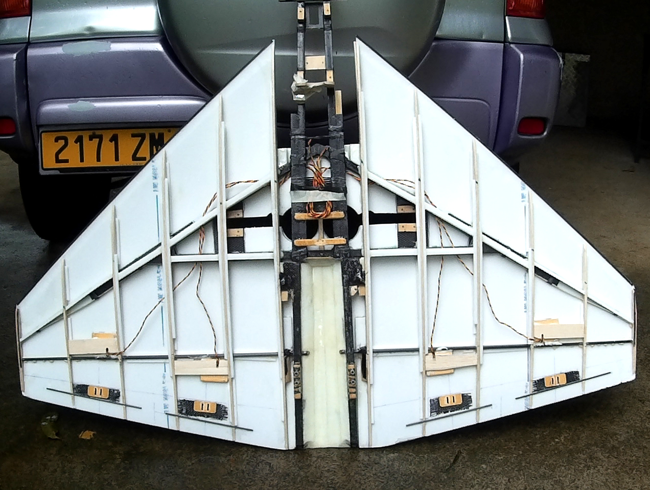

Intérieure de l´aile juste avant la pose de l´extrados.

Nila a écrit :Désirant un système de poussée vectorielle en lacet le plus simple et léger possible j´en suis arrivé a le fixer directement sur le réacteur. C´est peut être pas académique, mais il fonctionne bien.
Salut Nila
Sympa la canette de coca comme mini-tuyère!!!!
Mais tu n'as pas peur qu'elle collapse??? Phénomène déjà observé sur un Hawk de Skygate Collection avec une tuyère un peu sous dimensionnée pour un P200SX qui s'est écrasée à la première mise en puissance...
Et pourquoi pas en 2 axes??? ;)
Nila
Messages : 237
Re: Construction d´un petit Delta perso en fibre de carbone
Message par Nila »
Salut Pierre Steph
Je l´ai testée sur le banc a pleine puissance dans toutes les configurations. Aucune vibrations et aucun effet de collapse. Ceci dit,c´est pas une canette de Coca, mais une boite métallique plus épaisse.
Pourquoi pas deux axes ? En fait avec le canard la réponse a la profondeur ne devrait pas poser de problème, contrairement au lacet, surtout aux grands angles. Il faut savoir que mes dérives sont fixes.
Si tu passes par Beau-Bassin, viens boire un café et voir le volatil de plus prés.
Maverick
Messages : 1476
Message par Maverick »
Salut Nila
Si tu veux faire du vol 3D, les canards ne seront pas soufflés par le vent relatif et ne seront pas d'une réelle efficacité... D'où le 2ème axe...
Avec plaisir, quand je passe dans le coin, je passerai te voir... ;)
