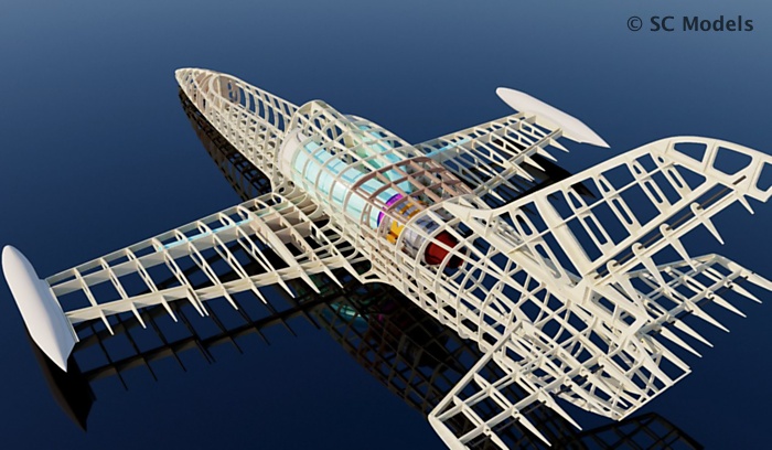

Non ce n'est pas le même kit , il faut savoir que dans un schort kit le balsa de coffrage n'est pas livré , c'est à toi d'évaluer le nombre de planches et de déterminer l'épaisseur , moi je coffre tout en 30/10 car quand tu commence à poncer, il reste toujours du bois , concernant le short kit australien le mieux c'est de leur envoyer un e-mail , et leur demander comment et de quoi leur kit sont fait.
Salutations Lionel

Attention chez SC, pas de plan !.
http://www.scmodels.com.au/rc-custom-je ... index.html" onclick="window.open(this.href);return false;

Comme dit, pas de balsa de coffrage, juste des couples et nervures. Et pas de plan.
Même pas de bord d'attaque, alors que c'est en flèche importante avec des formes pas très simple donc.
Que du bonheur ....!
Mais bon, faut pas acheter ça si on veut pas mettre les mains dans le cambouis .

Pour SC Models, ce sont les mêmes kits que RC Custom Jets: sur leur site on voit le lien et les images 3D de RC Custom.
Donc même bois et même problèmes.
Du coup c'est bien plus cher en Australie qu'en Tchéquie ....
