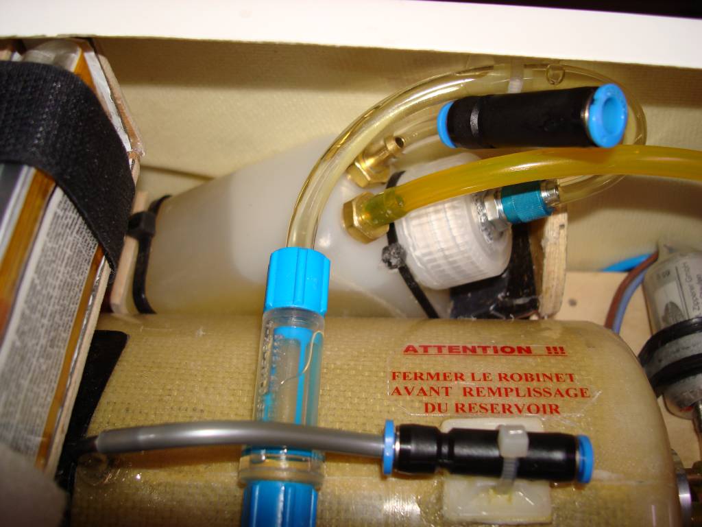

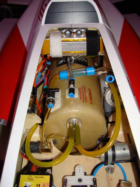

Je débute en jet ,je viens de finir mon rafale x-treme jets et j'ai 2 problemes qui se posent , le 1er concerne le filtre de mon merlin140 dans lequel se trouve une grosse bulle que je n'arrive pas a faire partir malgré le bon fonctionnement du moteur , il est placé juste a l'entrée de la pompe ( apparement c'est mieux aprés ,mais j'ai suivi le conseil du constructeur ) , j'ai essayé de mettre l'avion sur le coté pour faire monter la bulle en faisant fonctionner la pompe mais j'ai le 2eme probleme qui se pose , le reservoir anti-bulle se vide avant le reservoir central lequel je précise n'était rempli qu'a moitié , évidement le plongeur ne peut pas basculer sur le coté du fait de la forme triangulaire du reservoir , est ce que c'est normale ou y a t-il un probleme dans mon montage ?
voici une photo du montage du filtre

Si j'ai bien compris, le moteur fonctionne impec? Il y a toujours un peu d'air qui reste dans les filtres festo.
Par contre ce qui me fait plus "peur" c'est l'histoire de l'UAT qui se vide avec le reservoir central remplit à moitié??
il faut installer ton plongeur dans le reservoir central de telle manière que le pendulum puisse facilement balader vers le fond et sur les cotés. En gros il doit décrire un arc de cercle du fond (environ 1cm du fond) jusque sur les cotés sans se bloquer. Utilise du tygon souple et pas du tuyau rigide à l'interieur du reservoir.
Il faut que le tube interne sur lequel est connecé ce pendulum soit cintré vers le bas, car le reservoir est étroit.

Oui le moteur marche trés bien , mais il y a toujours cette grosse bulle dans le flitre festo que l'on peut voir en grandissant la photo
pour le reservoir central le plongeur est bien monté comme tu le décrit , mais je ne crois pas qu'il se deplace bien sur le cotés avec la forme qu'il a ,
j'ai testé en mettant l'avion bien sur la tranche mais pas avec tous les reservoirs pleins

salut durant ton essaie ton avion été sur la tranche mais le nez vers le haut ou le bas si le nez été vers le bas il est normal que tes plongeur de reservoir principaux ne soit plus dans le kerosène car dans ce cas le fuel descend à l'avant des reservoir mais tes plongeur n'y vont pas en vol avec l'inertie le carburant reste au fond et en bas là ou va le plongeur
tes réservoir sont ils en serie ou en parallèle?

Comme Christophe et moi te l'avions dit, il faut que ton filtre Festo soit placé après la pompe!
En amont de la pompe, il est en dépression et des phénomènes de cavitation peuvent apparaitre dans le filtre, avec présence d'une bulle qui se reconstitue à la même vitesse qu'elle est éliminée, alors qu'en plaçant le filtre après la pompe, non seulement la pression positive empèchera ce problème mais en plus, tu protèges les injecteurs du M140 si la pompe se mettait à faire de la limaille...
Concernant ton problème d'UAT qui se remplit d'air à mi-réservoir, je partage l'avis de Sébastien, mais il est possible également que tu ais une prise d'air au niveau de la jonction tube/durite-plongeur du réservoir central qui alimente directement l'UAT.
Tant que le niveau de kéro est au dessus du tube, tu aspires que du kéro mais passé en dessous de ce niveau, tu aspires de l'air également!!!
Vérifie ça ainsi que la bonne longueur de la durite sur laquelle est fixé ton plongeur, qui doit être libre de tout mouvement quelque soit la position du réservoir...

Maverick excuses moi mais ce que tu dis est faux il n'est pas du tout obligatoire de mettre le filtre après la pompe, pour mes collègues et moi c'est toujours avant car nous avons vu plusieurs filtres qui n'ont pas supporté la pression et du carburant plein l'avion....c'est pas top.
De l'air dans ce filtre c'est normal il ne peut pas etre plein tout le temps mais ce n'est pas grave du tout car une fois la crépine imprégné de carburant la molécule d'air ne passe pas et effectivement il reste une bulle qui ne bouge jamais comme visible sur mon Scorpion, mais avant le filtre j'utilise toujours de la durite plastique Ø 4 intérieur (il faut éviter les petits Ø qui favorisent la dépression. La prise d'air, c'est sur vient d'ailleur que du filtre. Si jamais tu as peur il faut mettre ton filtre verticalement avec l'arrivée de carburant par le bas.....il va obligatoirement se remplir et chasser la bulle mais je l'affirme encore ce n'est pas obligatoire.

et pourtant, c'est bien ce que JetCat préconise!!!!
http://www.jetcatusa.com/PDFFiles/Instr ... V6.0J2.pdf" onclick="window.open(this.href);return false;
Page 12, 49 et 52.... ;) Ils persistent et signent, les bougres!!!
Je n'ai jamais eu de problème de filtre Festo qui éclate par surpression malgrè que j'ai toujours effectué ce montage ainsi, et je ne suis pas le seul.... :D
Et dans cette configuration, avec un filtre monté horizontalement, il n'y a aucune bulle d'air dedans!!! CQFD....
