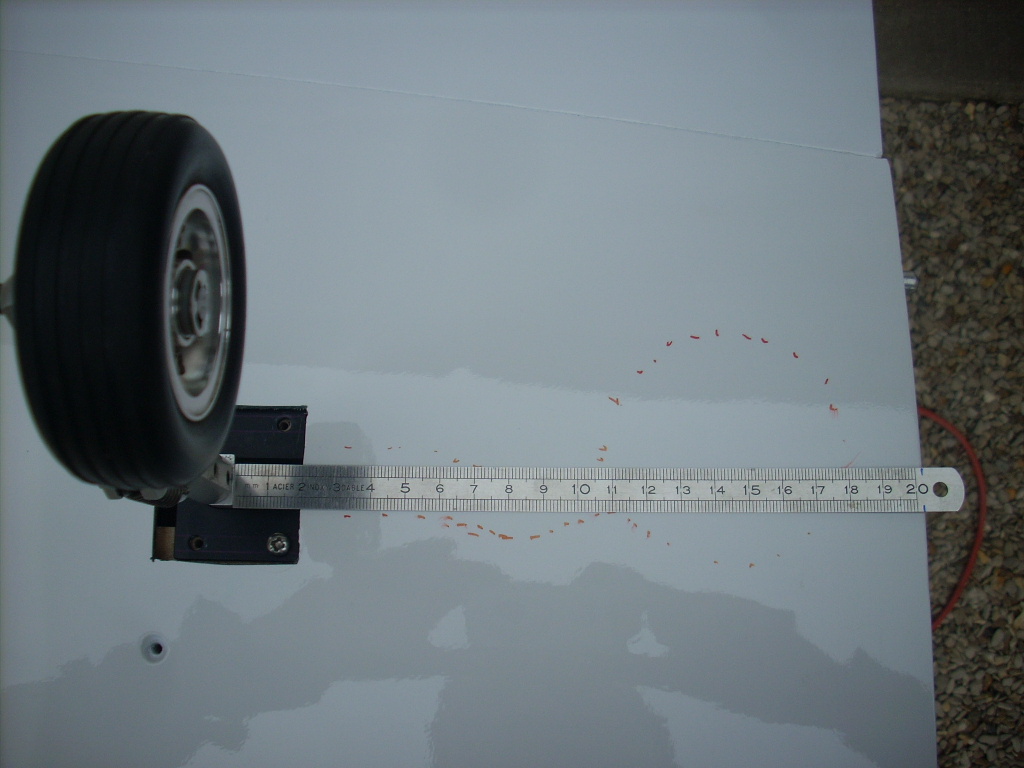

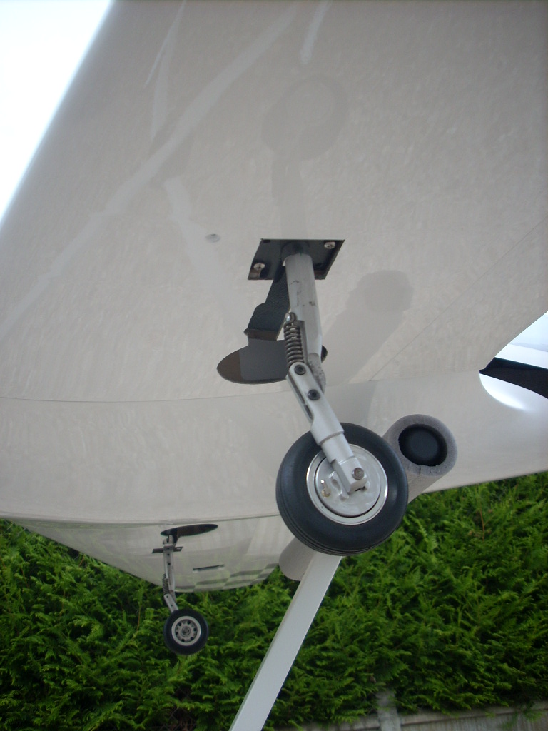

Re: Viper C&C Model
Bonsoir,
montage d'un train, mais attention ne pas suivre la version 1.0 de la notice, les côtes pour percer l'emplacement ne sont pas pas bonnes. Par exemple à la place d'avoir 27 cm, c'est plutôt 23 cm. Je vais demande à Bruno Cavuto s'il a une nouvelle version.
Voici quelques photos:
- DSCN2677.JPG (230.18 Kio) Consulté 8132 fois
- DSCN2676.JPG (231.18 Kio) Consulté 8132 fois

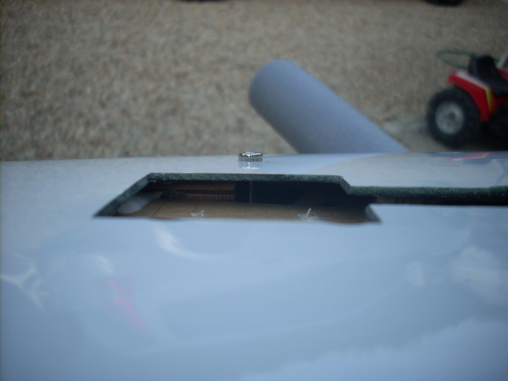

Bonsoir,
montage du train OK.
Mais j'ai remarqué que la vis de maintien de l'aile droite traversait bien la clef d'aile, mais ne passait dans le bloc de bois dur collé dans l'aile. J'ai donc repercé un nouveau trou 1 cm a coté.
Pour les servos de gouvernes arrières, j'ai finalement commandé:
un Graupner DES 678 BB MG pour la dérive et 2 Hyperion 16 FMD pour les profondeurs.
- DSCN2683.JPG (227.07 Kio) Consulté 8078 fois
- DSCN2681.JPG (230.15 Kio) Consulté 8078 fois
- DSCN2680.JPG (220.58 Kio) Consulté 8078 fois

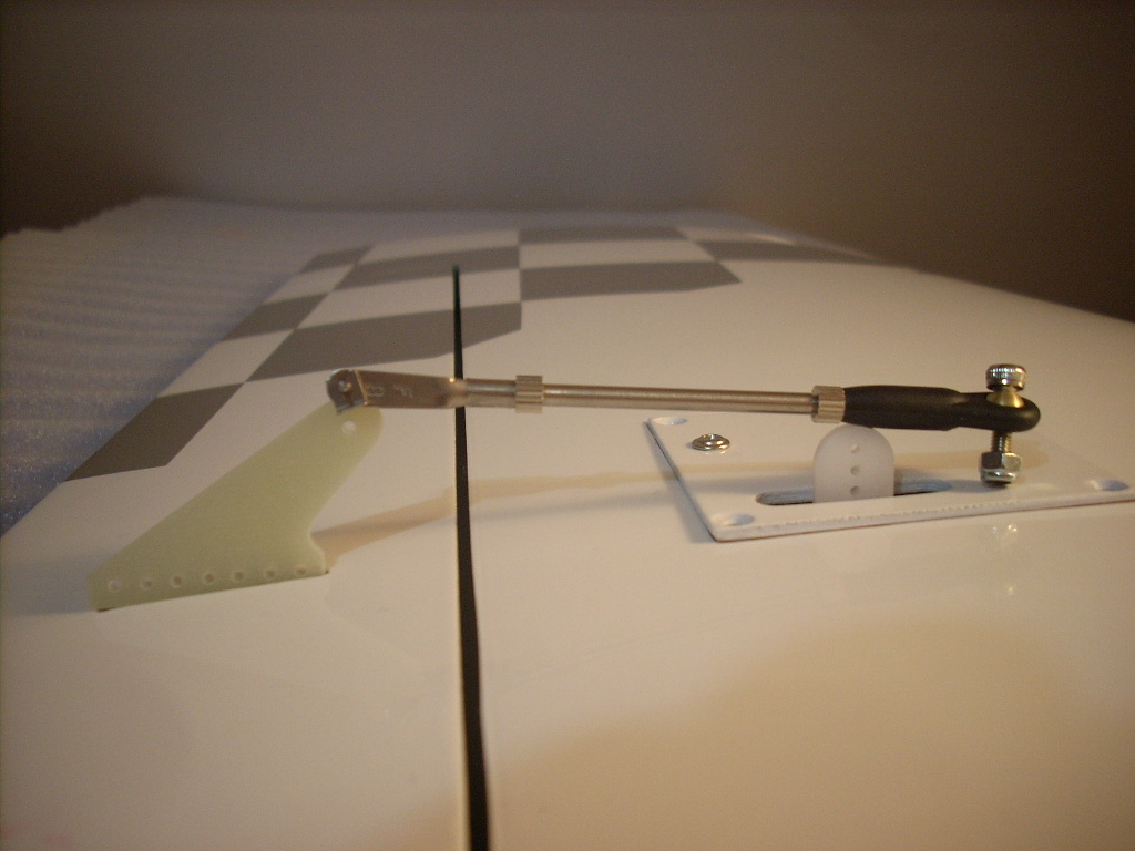

Bonsoir
J'ai un problème de longueur
Et un peu tard pour retourner le montage + inversion entre aile droite et gauche difficile.
Solution, fileter à 2,5 mm la cap et la racourcir ?
Sinon la chape à boule, plutôt coté guignol époxy ou palonnier servos ?
- DSCN2692.JPG (226.59 Kio) Consulté 8025 fois
