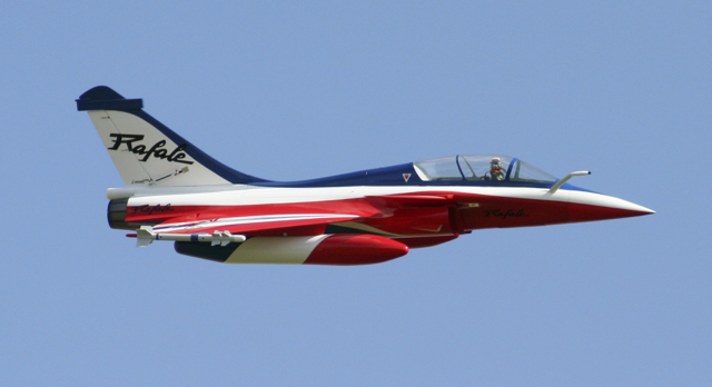

Oui ! C'est bien l'ancien de Gerard Boivin.J'ai fait une bonne affaire . Avion bien construit ,avec du matériel (servos) de bonne qualité.
Merci Gérard .
dommage qu'il aie vécu.
Pour Stéphane : j'avais aussi les trappes fonctionnelles .
Je continue à penser que c'est un bon modèle,puisque je vais en remonter un autre .
Jean-Pierre

Comme Maverick l'a proposé un Rafale Feibao, une alternative à l'AD mais un peu moins grand. 12,5Kg à sec, 2,5l de carburant, 6 à 7mn de vol, le mien est motorisé par un P120SE, double tuyère, trappes, gyro. Tu fais pas des montées verticales extraordinaires sans vitesse, mais si tu pilotes réaliste ça le fait quand même à mon avis. Avec un 140, tu pourras attaquer un peu plus c'est sur ! Ah oui, aussi le bruit strident de la double tuyère, ça j'aime vraiment bien.

Défaut d'émission (Module HF de T 12 Z).La turbine s'est arretée.Le Rafale est rentré en contact avec le sol sur une pente de 45°.Cellule broyée jusqu'à la turbine.
Dans le malheur ,pas de feu,toute l'electronique a été récupérée.
Reste plus qu'à travailler un peu pour le suivant.
