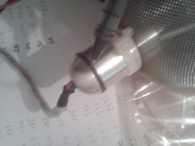

Bonsoir à tous ,
ben! mea culpa
Bravo pour ta déduction la plus proche Sébastien!
Mais merci aussi à vous tous , pour les autres hypothèses tout à fait plausibles...
j'ai été contacté , ce jour , par l'ami aérostiffer puisque je lui ai récemment cédé cette turbine.
Après ces explications , j'étais un peu surpris car j'avais démarré gaz puis kéro sans problème
fin 2012!
Il est vrai qu'à son retour de révision , elle a nécessité pas mal de petits travaux !!!
Elle ne démarrait plus du tout , bon passons....
Mais surtout , il manquait un joint qui à mon avis est la cause de tous ces soucis:
le joint de la calotte filetée et passe-fil , à l'arrière du cylindre de logement du Permax.
J'en avais déjà fait un maison de remplacement pour mon autre 1200AES qui.......
avec celui d'origine , mais usé et fendillé , présentait les mèmes symptomes de vibrations.
Bien entendu , j'ai prévenu aérostiffer avant qu'il ne touche aux paramètres.
J'espère que toutes ces vibrations n'ont pas abimé la cloche , et le cas échéant
MERCI à toi Gaetan de fournir si possible , à aérostiffer , les pièces nécessaires pour réparer
"A MES FRAIS S'ENTEND BIEN."
Bonne soirée.
