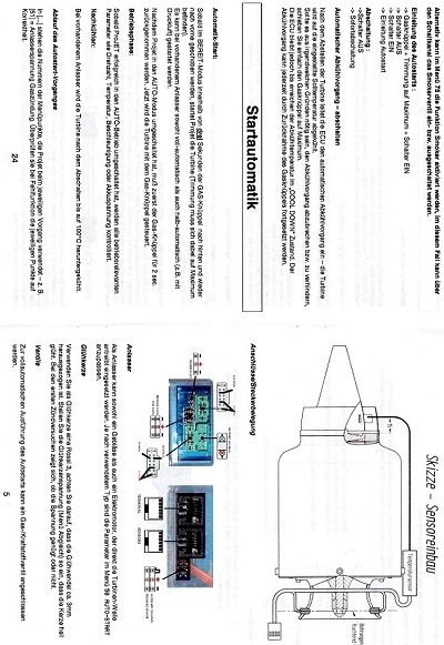

Re: Question bête
Suite
- img064.jpg (101.39 Kio) Consulté 8827 fois
- img063.jpg (103.55 Kio) Consulté 8827 fois
- img062.jpg (106.53 Kio) Consulté 8827 fois

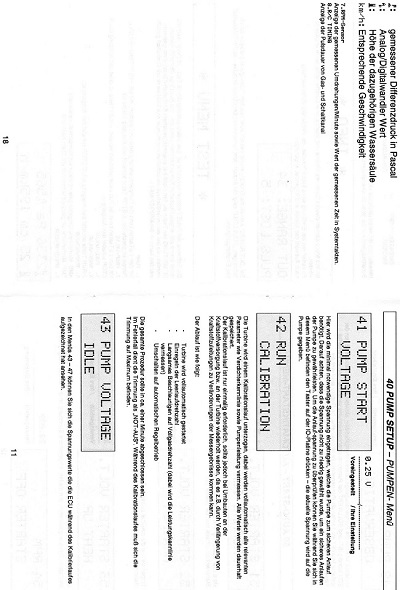

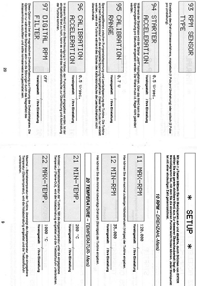

Re: Question bête
suite
- img069.jpg (106.12 Kio) Consulté 8827 fois
- img068.jpg (90.42 Kio) Consulté 8827 fois
- img065.jpg (84.96 Kio) Consulté 8827 fois

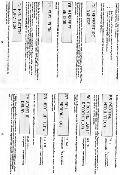

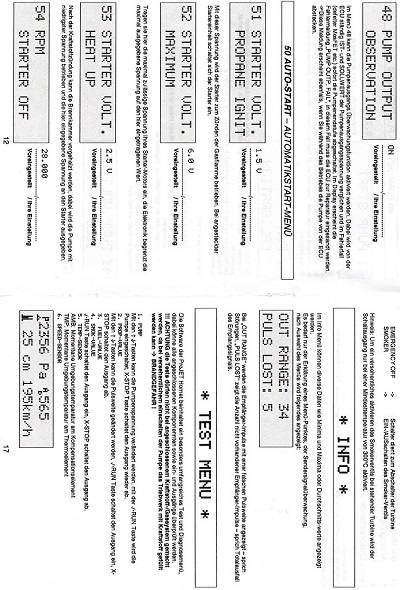

Re: Question bête
suite
- img123.jpg (106.41 Kio) Consulté 8827 fois
- img090.jpg (75.4 Kio) Consulté 8827 fois
- img089.jpg (112.27 Kio) Consulté 8827 fois

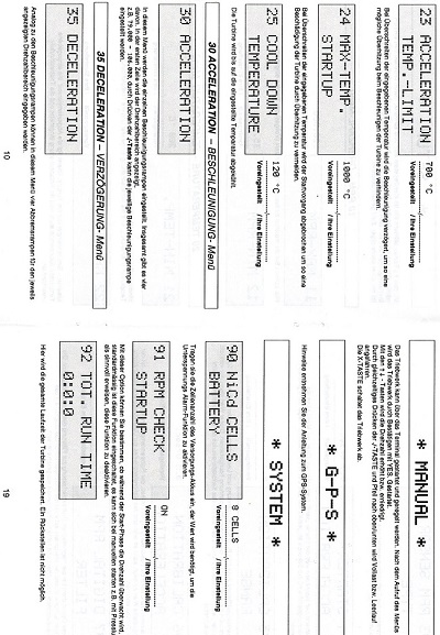

Re: Question bête
Suite
- img127.jpg (107.79 Kio) Consulté 8827 fois
- img126.jpg (121.34 Kio) Consulté 8827 fois
- img124.jpg (101.84 Kio) Consulté 8827 fois

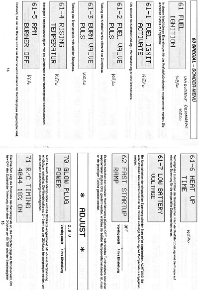

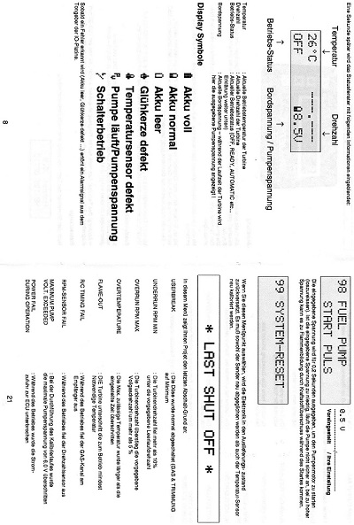

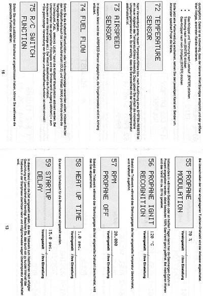

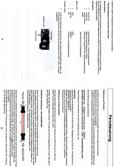

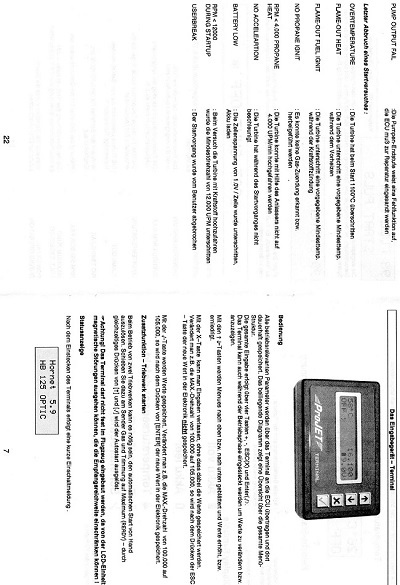

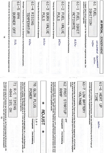

Re: Question bête
Lionel
je ne comprends pas ou tu veux m'entrainer
ta doc est en allemand et elle n'est pas lisible
elle est faite pour une version de soft V7.10
je n'ai pas en tete celle de mon ecu
je regarderai cela sans tarder
L39-JL+FT 160 F16-JL+FT 160
Re: Question bête
C'est pas compliqué tu programme comme c'est écrit sur la notice
Tu prends la page 11 dans le menu 41 PUMP START VOLTAGE elle te donne 0.25 tu suis les indications
dans tout les menus , il n'y à rien de bien compliqué. c'est comme cela que l'on programme les FRANK TURBINE depuis qu"elles existent.
Salutations Lionel
Salutations Lionel
Re: Question bête
j'ai la version V2.0a
j'ai trouvé sur le net la doc de la V3.0 en anglais, elle est plus explicite que la mienne
il me semble que les parametres (preset value) ne doivent pas etre les memes pour tous les reacteurs
chez Frank de la 140 a la 300
Lionel quel modele as tu
avant de bidouiller je prefere garder les valeurs usine

10/ VITESSE DE ROTATION
11 - MAX-RPM 120000 T/m
12 - MINI-RPM 350000 T/m
20/ TEMPERATURE
21 - MINI-TEMP 200°
22 - MAXI-TEMP 900°
23 - ACCELERATION-TEMP.LIMIT 780°
24 - MAXI-TEMP.STARTUP 950°
25 - COOL DOWN.TEMPERATURE 100°
30/ ACCELERATION
4 POINTS D'ACCELERATION SONT DEFINIS AVEC LES TEMPS SUIVANTS:
1= 2,0 s
2= 1,0 s
3= 0,8 s
4= 0,6 s
35/ DECELERATION
4 POINTS DE DECELERATION SONT DEFINIS AVEC LES TEMPS SUIVANTS:
1= 1,0 s
2= 0,4 s
3= 0,3 s
4= 0,2 s

41-PUMP START VOLTAGE 0,25 VOLT
42 RUN CALIBRATION cela tu connais
43- POMPE VOLTAGE IDLE 0,48 VOLT

51-STARTER VOLT PROPANE IGNIT 2,5 VOLT POUR GAZ ET 3,5 VOLT POUR KERO
52-STARTER VOLT MAXI 6 VOLT POUR GAZ ET 9 VOLT POUR KERO
53-STARTER VOLT HEAT UP 3,5 VOLT POUR GAZ ET 5,O VOLT POUR KERO
54-RPM STARTER OFF 20000 T/m
55-PROPANE MODULATION 70%
56-PROPANE IGNIT RECOGNITION 120°
57-RPM PROPANE OFF 20000 T/m
58-HEAT UP TIME 1,0 s
59-STARTUP DELAY 18s

SYSTEM
90-NiCd CELLS BATTERY
enregistrez le nombre de cellules de la batterie,la valeur necessaire pour activer l'alarme de sous tension
ON par defaut
91- RPM CHEK STARTUP ON par defaut

Tu es sur de 350000 en paramètre 12 pour min Rpm?
