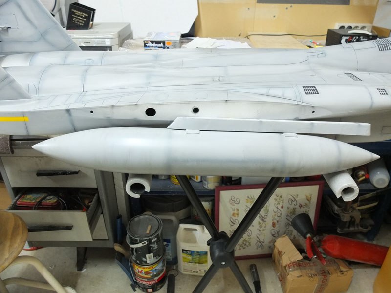

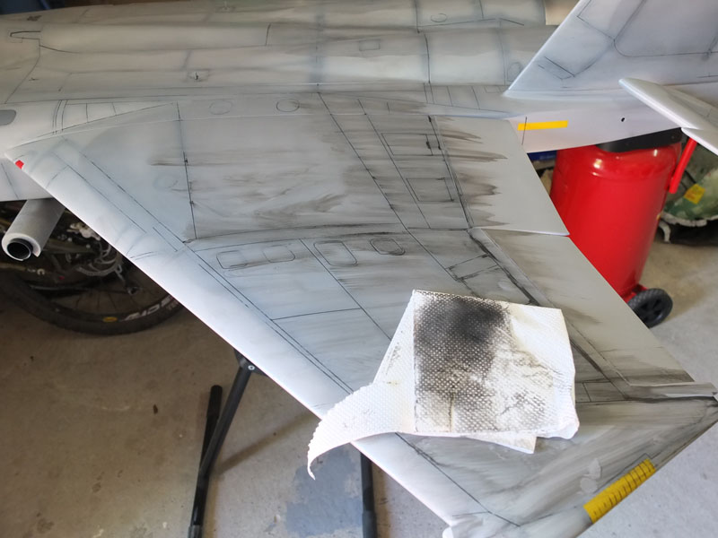

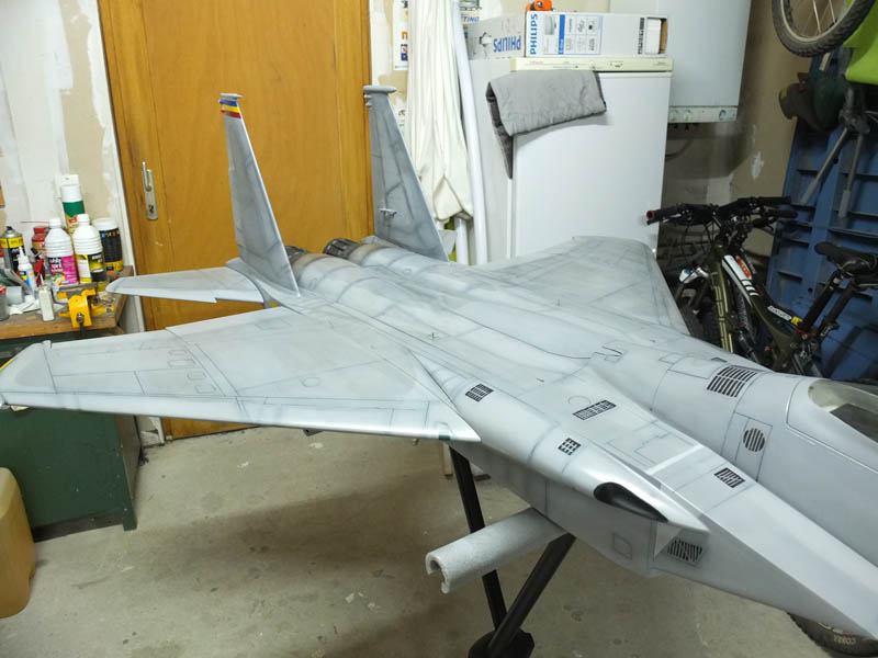

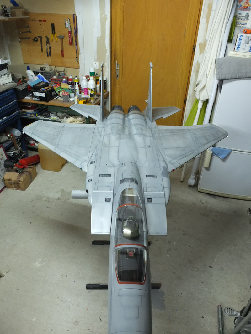

Quelques photos supplémentaires :
- DSCF3975.jpg (93.63 Kio) Consulté 4860 fois
- DSCF3981.jpg (84.32 Kio) Consulté 4860 fois
- DSCF3980.jpg (156.05 Kio) Consulté 4860 fois

Re: Déco Avonds sur F15 Xtrem jets
Et la dernière pour le bidon ventral
A bientôt !

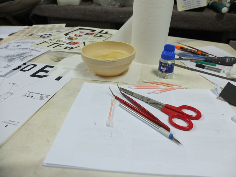

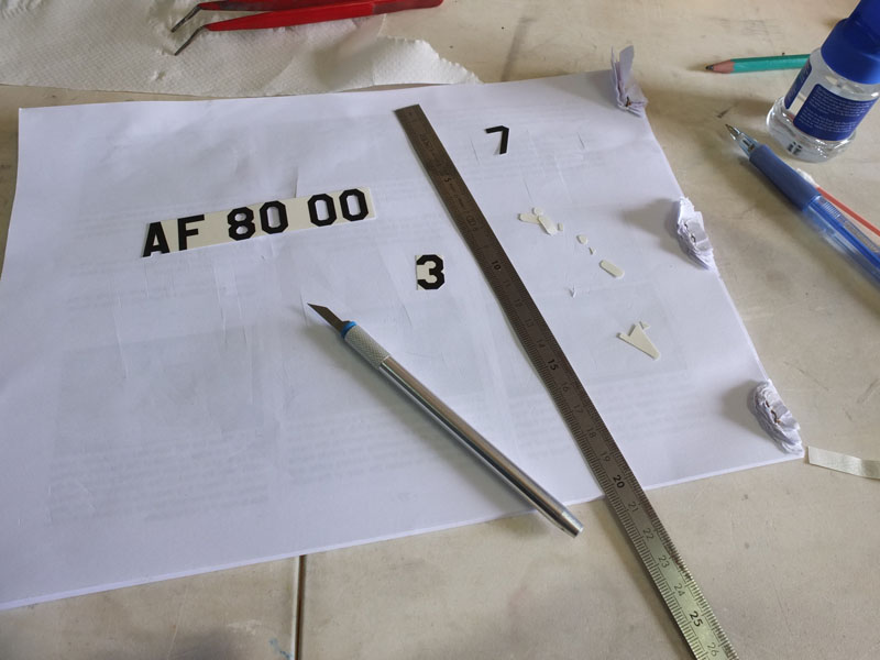

Après deux semaines de "repos", voici une petite mise à jour de ce post
La pause des décalques nécessite un matériel adapté :
- un scalpel avec une lame neuve fine
- un réglet métallique pour les (nombreuses
) découpes
- une paire de ciseaux
- un récipient avec de l'eau + quelques goutes de produit vaisselle (les décalques glissent mieux sur le support et cela facilite la chasse aux bulles une fois posés)
- des cotons tiges
- du papier absorbant
- une pince brucelle
- un bloc de papier "recyclé"

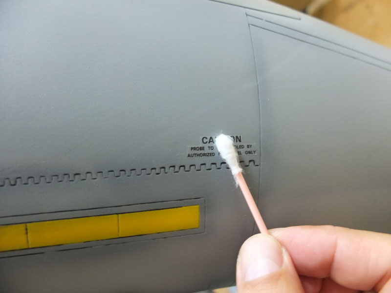

- et très important du produit assouplisseur pour décalques (on en trouve en magasin spécialisés en maquettes plastique)
Les décalques Avonds sont un peu épais, mais au moins ils sont résistants et on peut les manipuler dans risquer de les voir se déchirer. De toutes façons à 1 mètre de l'avion on ne voit plus l'épaisseur (merci la myopie
Voici quelques photos pour illustrer :
- des cotons tiges

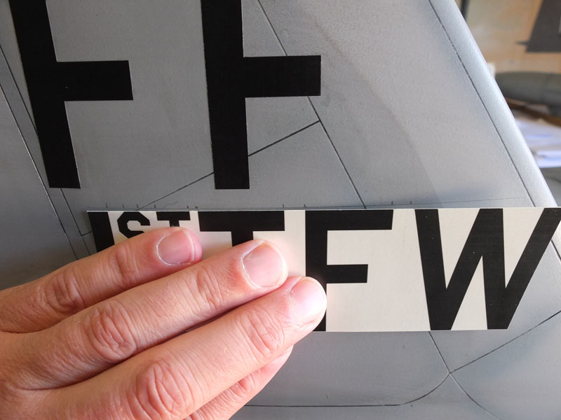

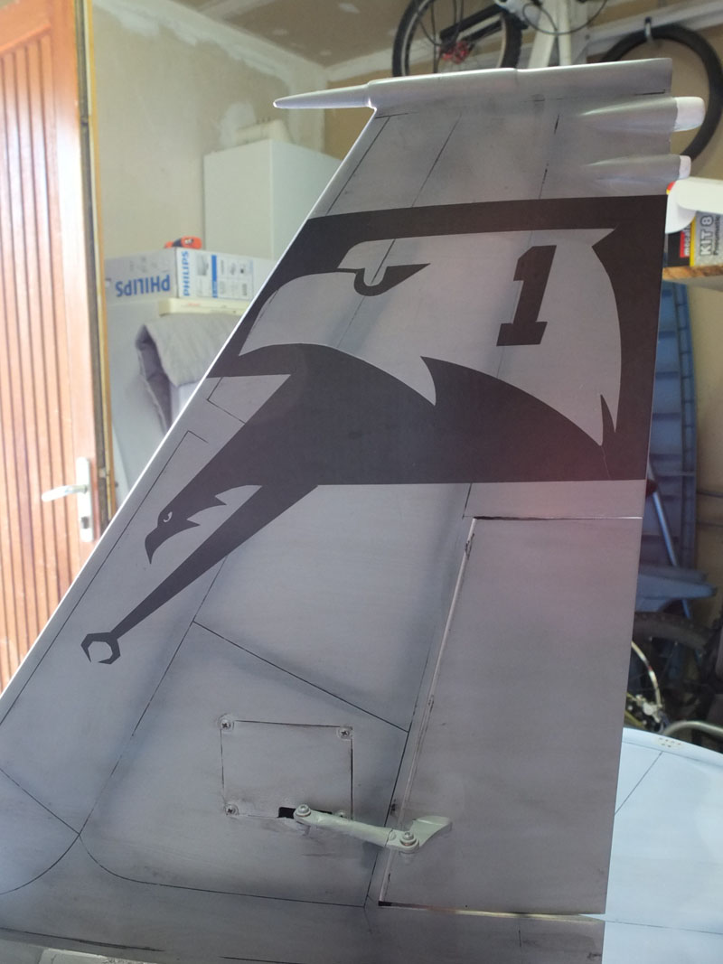

Les lettrages des dérives doivent être détourés (voir photo du haut) pour ne pas voir le décalque transparent qui fait un effet brillant (silvering)
Pour les pauser droits, avant la découpe je trace une légère ligne au critérium et je délimite l'emplacement de chaque lettre.
Il faut ensuite veiller à les appliquer de niveau
- DSCF4009.jpg (85.84 Kio) Consulté 4720 fois
Dernière modification par Didier le lun. mai 20, 2013 11:37 am, modifié 2 fois.
- Didier
- Post combustionneur
- Messages : 67
- Inscription : dim. mars 07, 2010 11:07 am
- Localisation : Pierrelatte (Drôme)

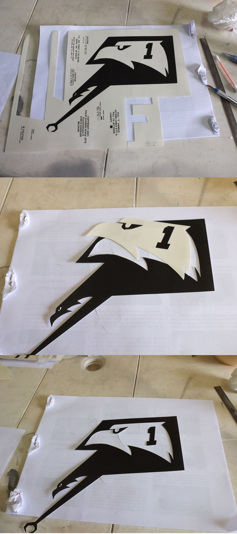

L'aigle placé à l'intérieur des dérives est ENORME !!!
La découpe ne présente aucune difficulté particulière, en revanche la pause est Rock n'Roll
Pour me faciliter la vie, j'ai dû le couper en 3 parties. En fait, je n'arrivais pas à le poser droit une fois mouillé
Celui d'en face sera coupé proprement au scalpel avant de le tremper
- Sans titre-1.jpg (161.77 Kio) Consulté 4720 fois
- DSCF4017.jpg (114.12 Kio) Consulté 4720 fois
Dernière modification par Didier le lun. mai 20, 2013 11:38 am, modifié 2 fois.

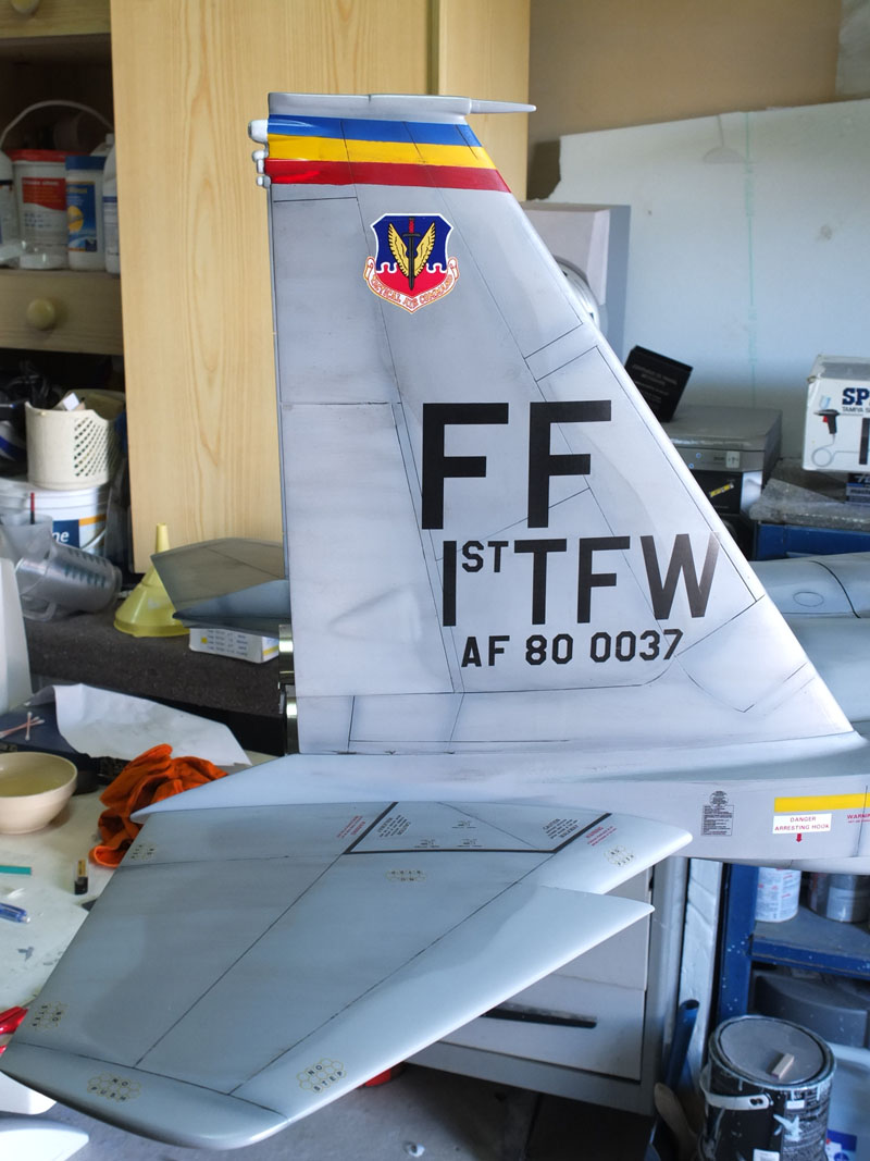

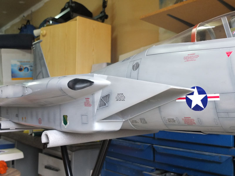

Et voilà deux dernières photos du côté droit de l'appareil quasi fini
Il me reste plus que le côté gauche, le dessus, le dessous, les ailes et les numéros de panneaux
Mais ! Où ai-je mis mon chapeau ?
- DSCF4006.jpg (86.76 Kio) Consulté 4719 fois
- DSCF4015.jpg (150.35 Kio) Consulté 4719 fois
