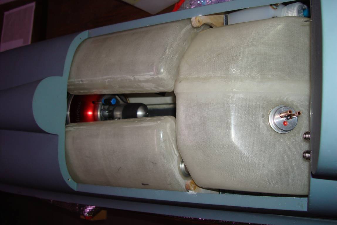

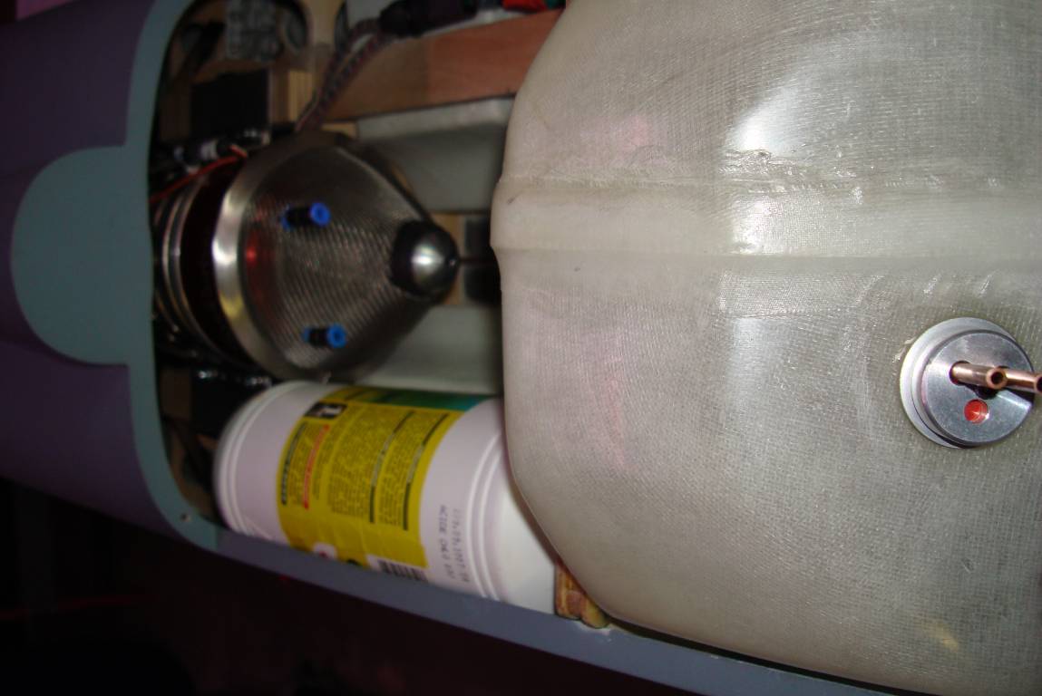

Salut à tous,
Le kit à été modifié avec les puits de trains fermés et le montage constructeur qui etaient prévu au départ n'est plus possible.
Les puits de trains prennent une partie de la place des reservoir qui n'ont donc plus leur place originelle et le résultat est celui de la photo ci-dessous. Le moteur n'est plus du tout accessible meme pour changer une bougie il faut sortir les réservoirs et ca ce n'est pas facile sans démonter la moitié de l'avion.....De plus tout ce carburant en partie au dessus du moteur ca ne me plait pas trop.
La contenance monstrueuse de 5.9 litres étant de toute facon trop importante, je vais opter pour 2 réservoirs d'un litre de chaque coté (style bouteille d'alcool à bruler) et la contenance sera tout de meme de 4.7 litres ce qui est largement suffisant pour 8 à 9 mn de vol environ tout en gardant encore une quantité de sécurité.
2eme probleme est le bypass carbone totalement inutilisable. Le moteur à l'origine tombe au centre de la trappe mais avec le Y inox livré il se trouve bien plus en arrière et il n'est plus possible de mettre le bypass aussi j'ai équipé le Y avec une tulipe de Scorpion qui à éxactement le bon Ø et le reste du montage est classic à un montage sans bypass.
Ma conclusion est que ces modification du kit de base au niveau de l'emplacement moteur ressemblent à du "bricolage vraiment pas réfléchi et de fait on comprends bien pourquoi C&C ne donne aucune notice de montage.... C'est plutot dommage car certains clients vont vraiment etres handicapés et galérer pour monter ce modèle et ca c'est pas top pour garder sa clientèle fidèle. Cela dénote vraiment avec la qualité générale somme toute très bonne de ce kit. Qui est responsable de cela C&C ou FeiBao, y a t'il une différence entre les kits des 2 marques, là je n'en sais rien, il faudrait voir un kit vendu hors Europe par FeiBao (C&C est vendeur exclusif pour toute l'Europe et a son propres réseau de vente).
A suivre....

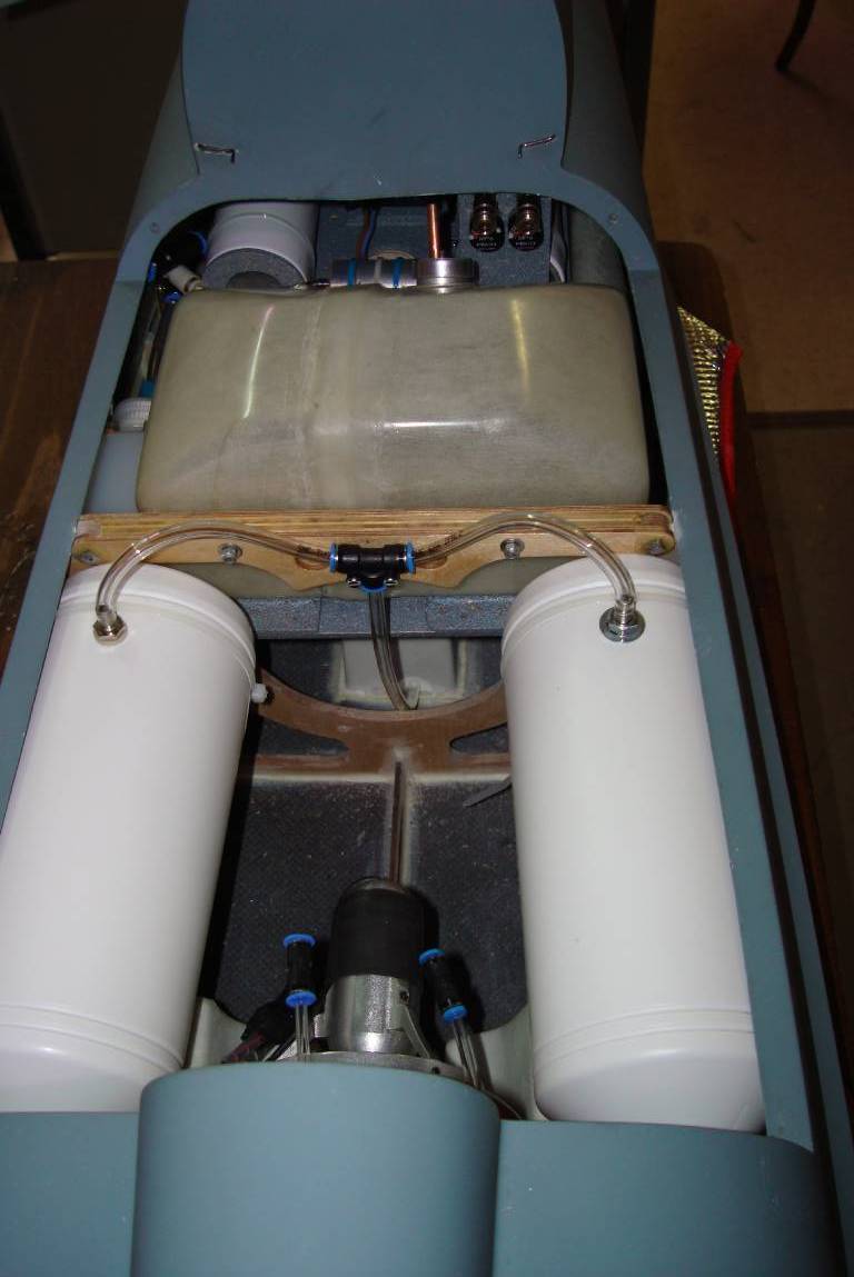

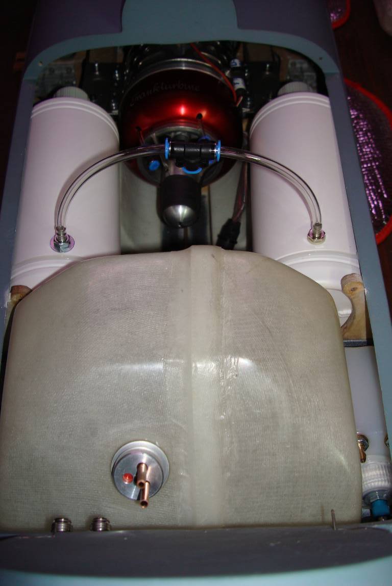

Re: C&C Eurofighter
Message par Looping-74 »
Salut à tous
Voila solutionné le soucis de réservoir, j'ai mis 2 bouteilles (acide chlorhydrique) relativement épaisses et dures de 1 litre et miracle le moteur devient accessible enfin plus facilement .....
Alimentation et mise à l'air en 6 mm. Bien que les bidons soient blancs en regardant atentivement on voit quand meme le niveau de carburant.
La turbine est fixée , reste juste le Y à fixer et trouver un système de fixation pour les réservoirs
Gilles
