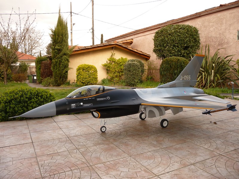

J'avais pourtant installé les missiles pour le 1er vol. Hélas, ça n'a pas suffit. :cry:
Allez une petite photo du Bébé terminé.

Superbe machine prévue en "mission au départ" de Cazaux que ce F16...
