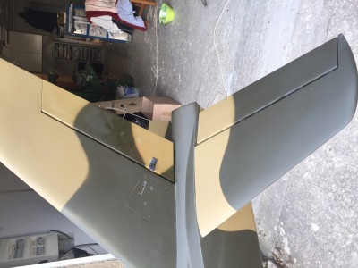

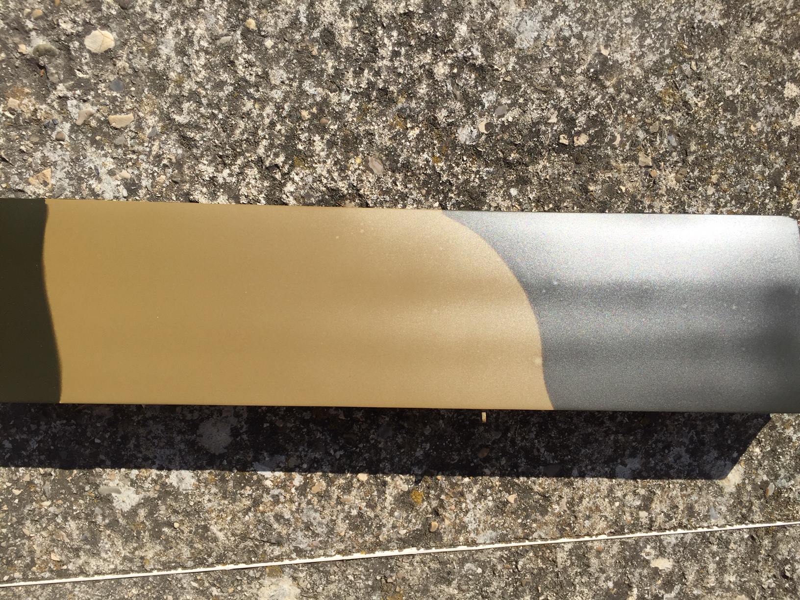

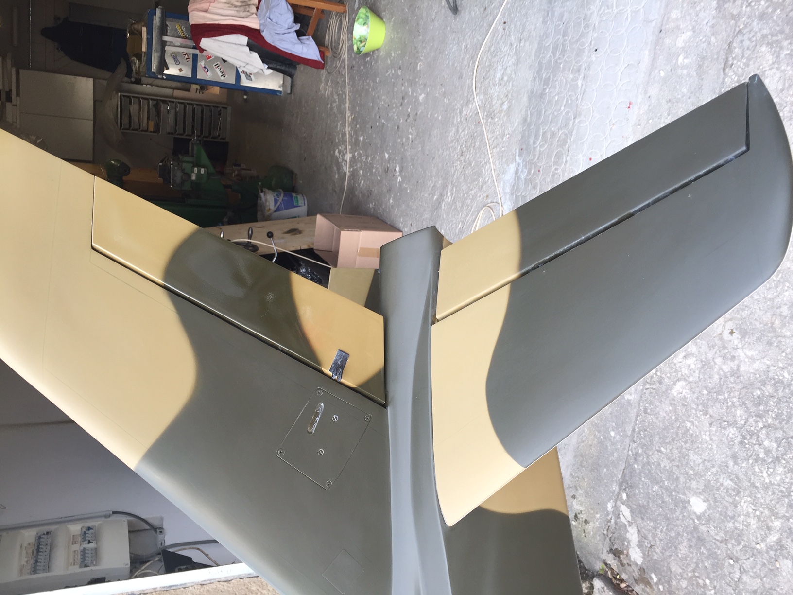

Bonjour à tous, aujourd hui probléme de vernis solutionné. Donc suite au vernissage du fuselage qui etait trop brillant, j ai donc acheté du vernis mat pour essayer....ben j aurais pas dû, il est preconisé 2.5 couches (la premiere tres tres legere d'ou le 0.5), mais si on "beurre" trop les deux autres, l effet mat disparaît.
Donc j essaye d abord sur un volet pour voir. J ai eu beau faire de mon mieux le rendu est degeulasse :( , impossible d avoir un rendu homogene. Ca doit etre possible mais avec un pitolet tres bien reglé, buse appropriée, et surtout geste parfait ( regulier ). En plus j essaie sur un volet , qui est au niveau forme extremement simple et surface reduite, j ose à peine imaginer pour un fuselage complet. Bref on va faire autrement. Scotch brite (vert) pour casser le brillant et entamer un peu le vernis puis abralon 3000 (disque mousse a l eau ), puis scotch brite blanc (tres doux pour super finition) et j allais oublier beaucoup d huile de coude... et le rendu est parfait, le vernis ainsi travaillé est debarassé de tout les petits defauts ( peau d orange, poussiéres etc...), les "fausses" trappes, les lignes de tôles ressortent nettement, la finition est mat et pas de traces de rayures (grains 3000). Prochain etape realisation de pochoirs pour peindre inscriptions et cocardes. Photos
essai de peinture mat sut volet d aile
volet de derive pas encore traité mat

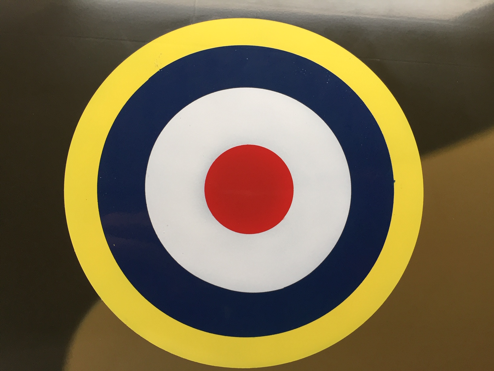

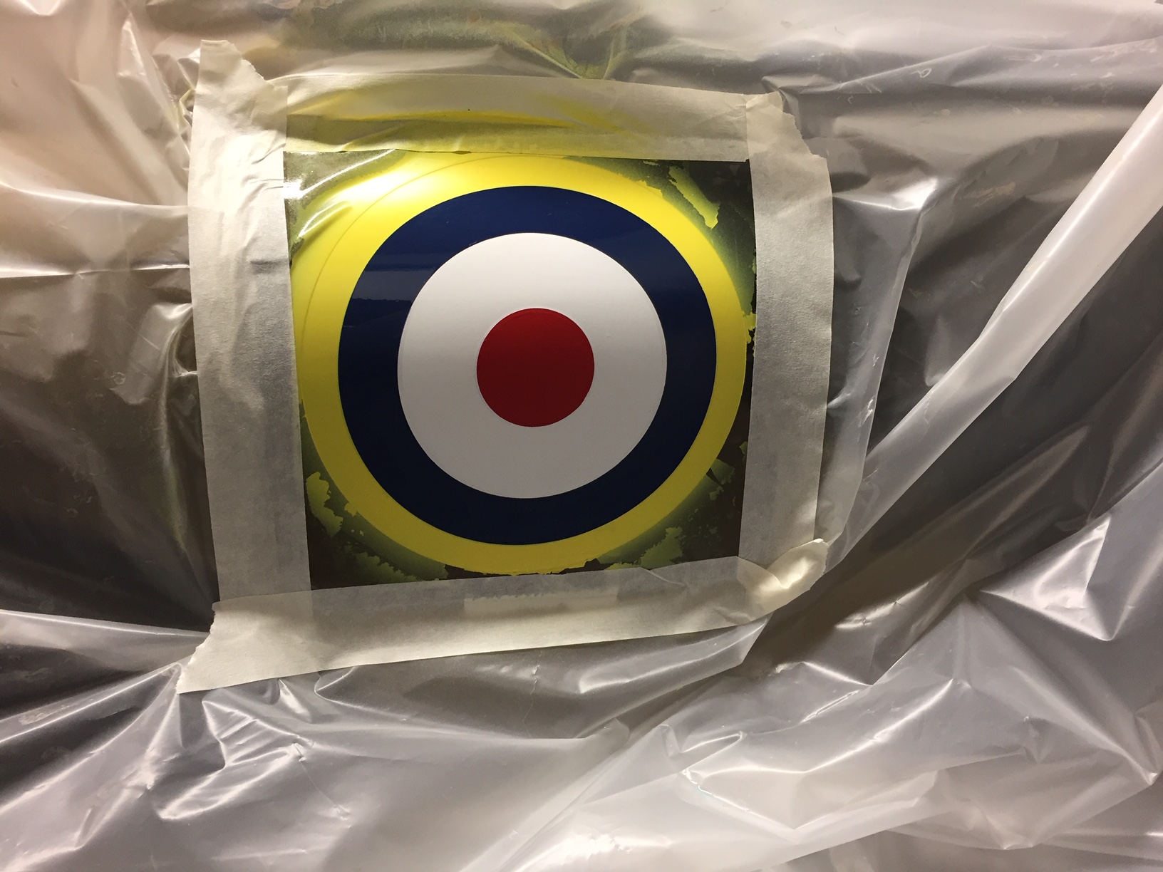

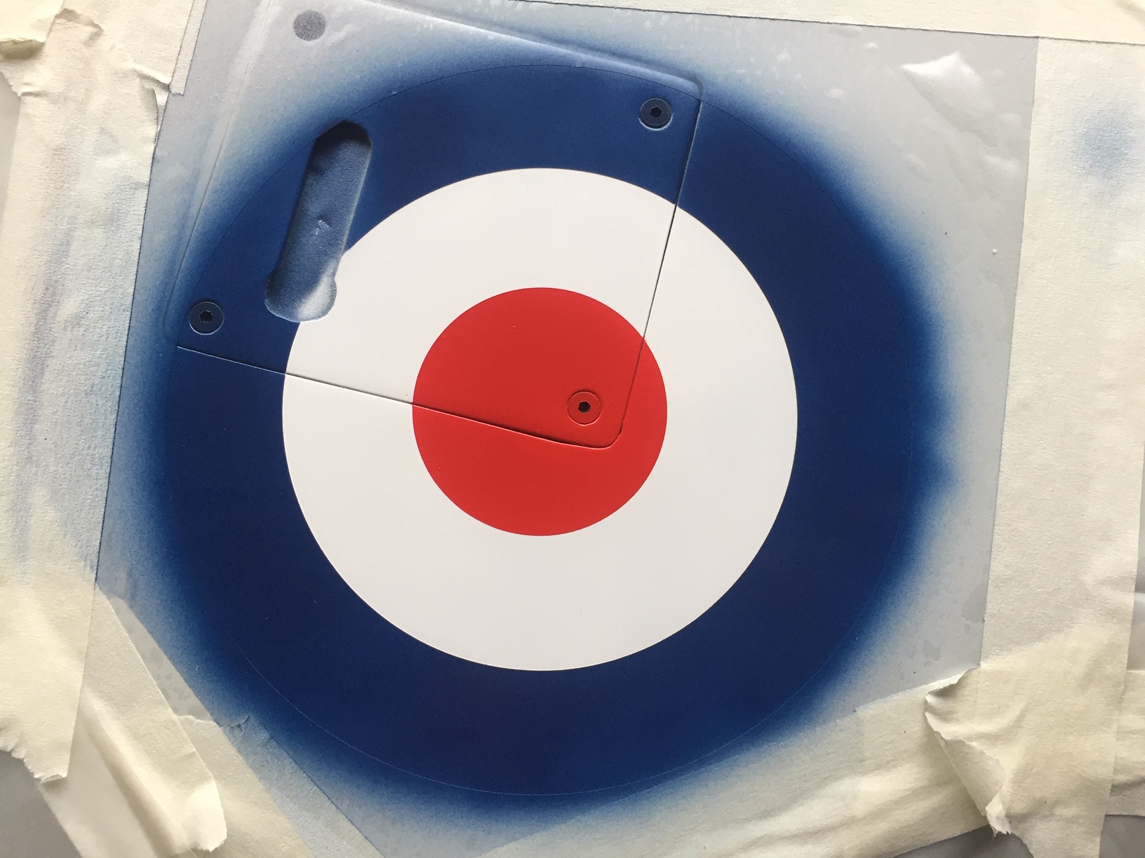

Bonjour à tous, debut de peinture des cocardes, pfuuu pas si simple. Je commence à en voir le bout mais c est long. Photos

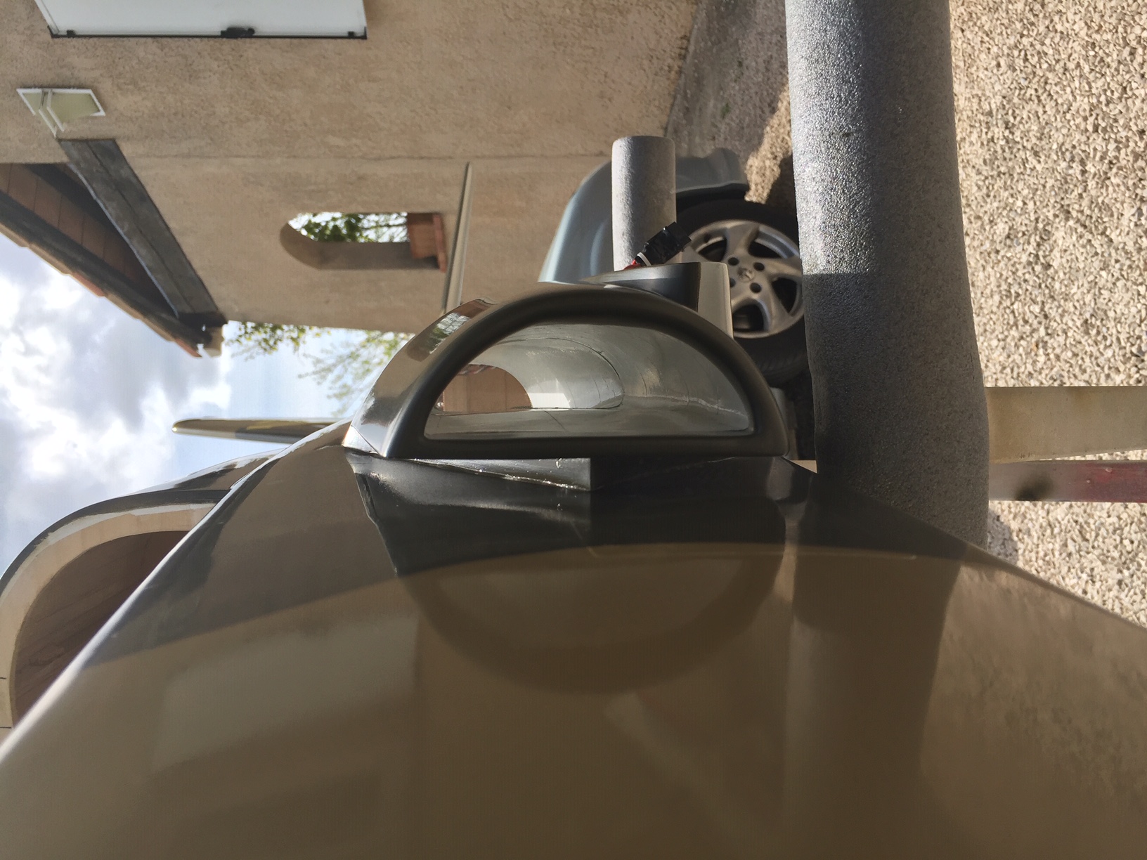

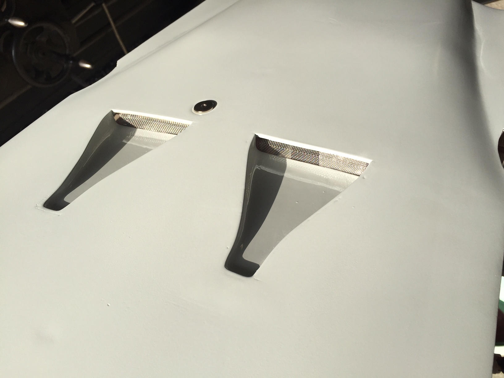

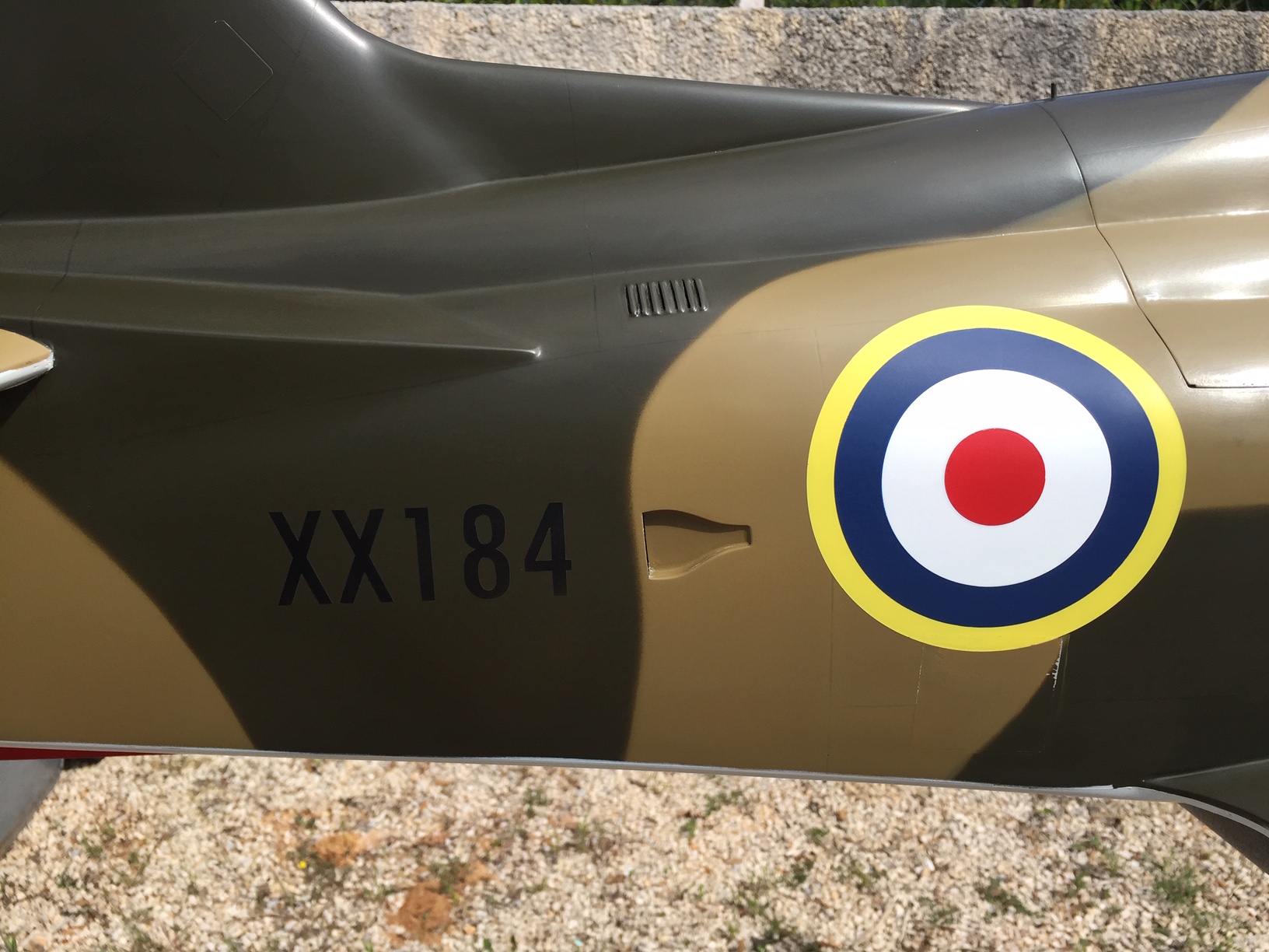

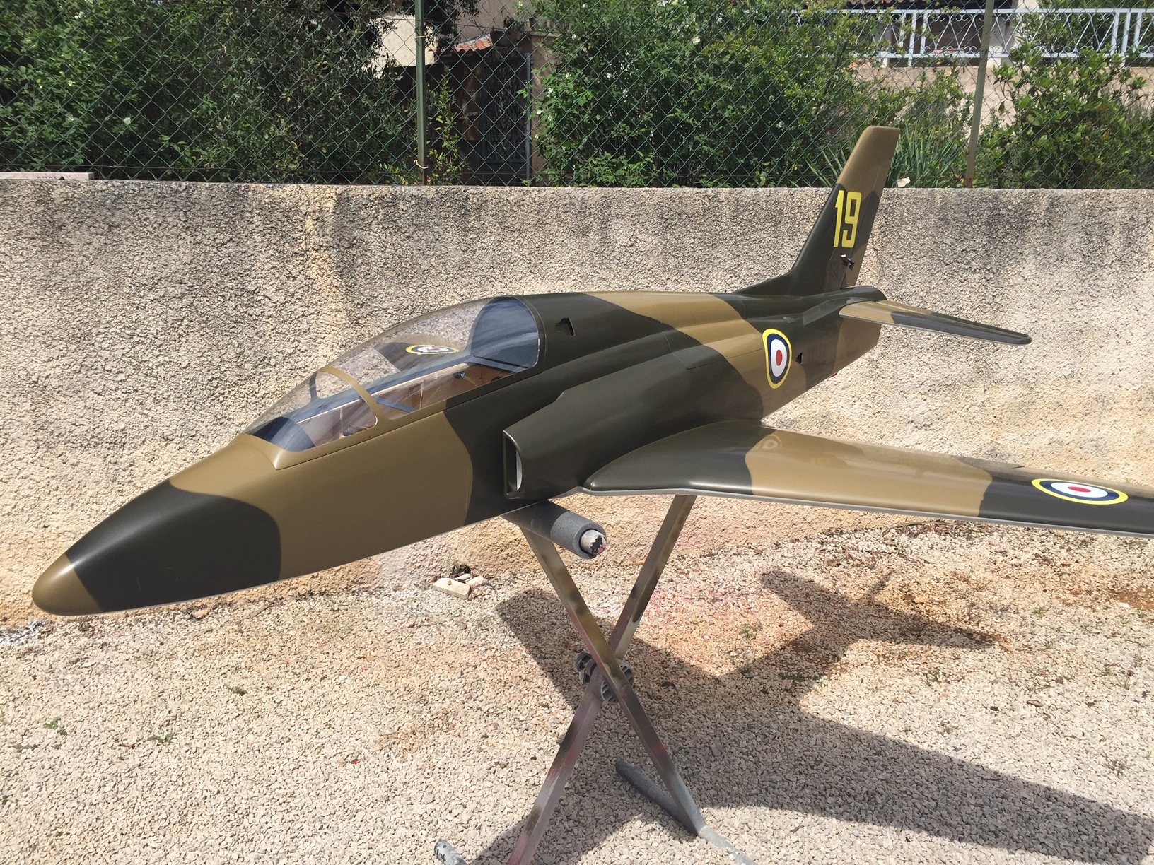

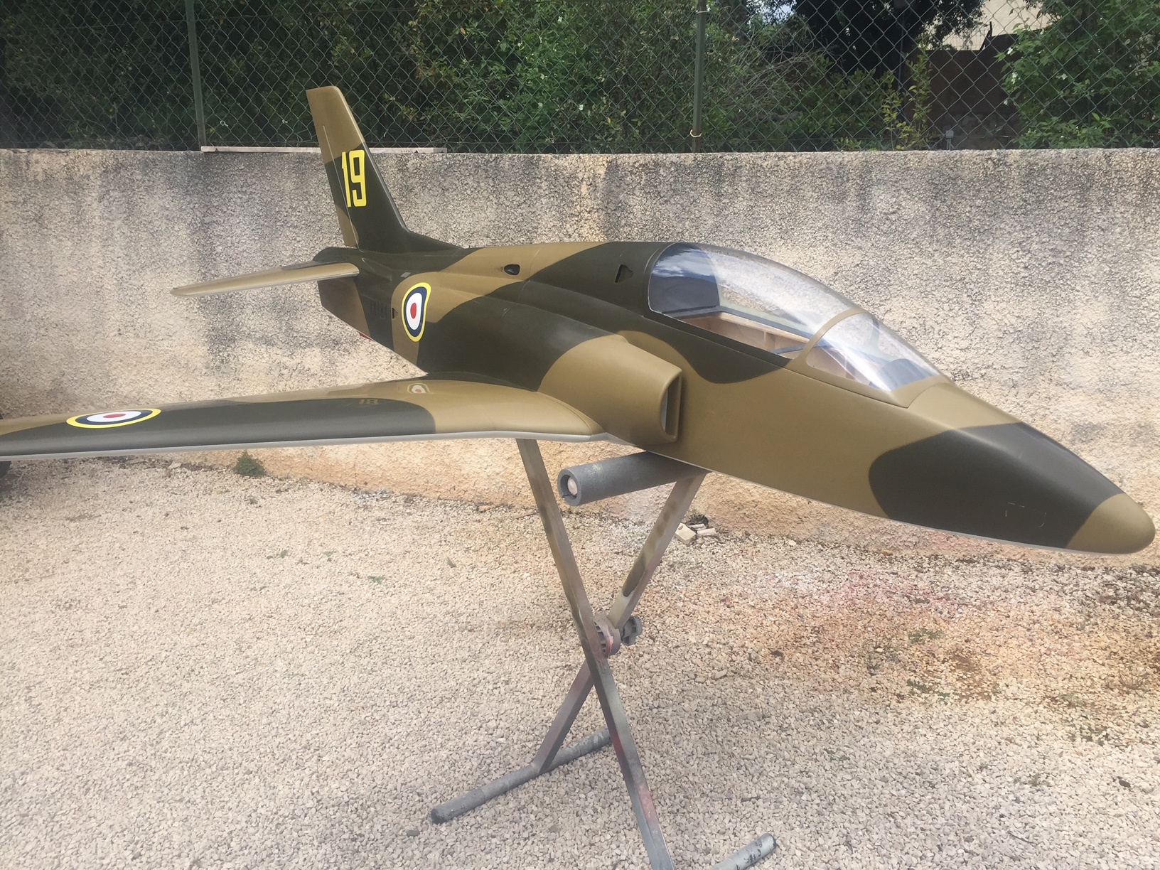

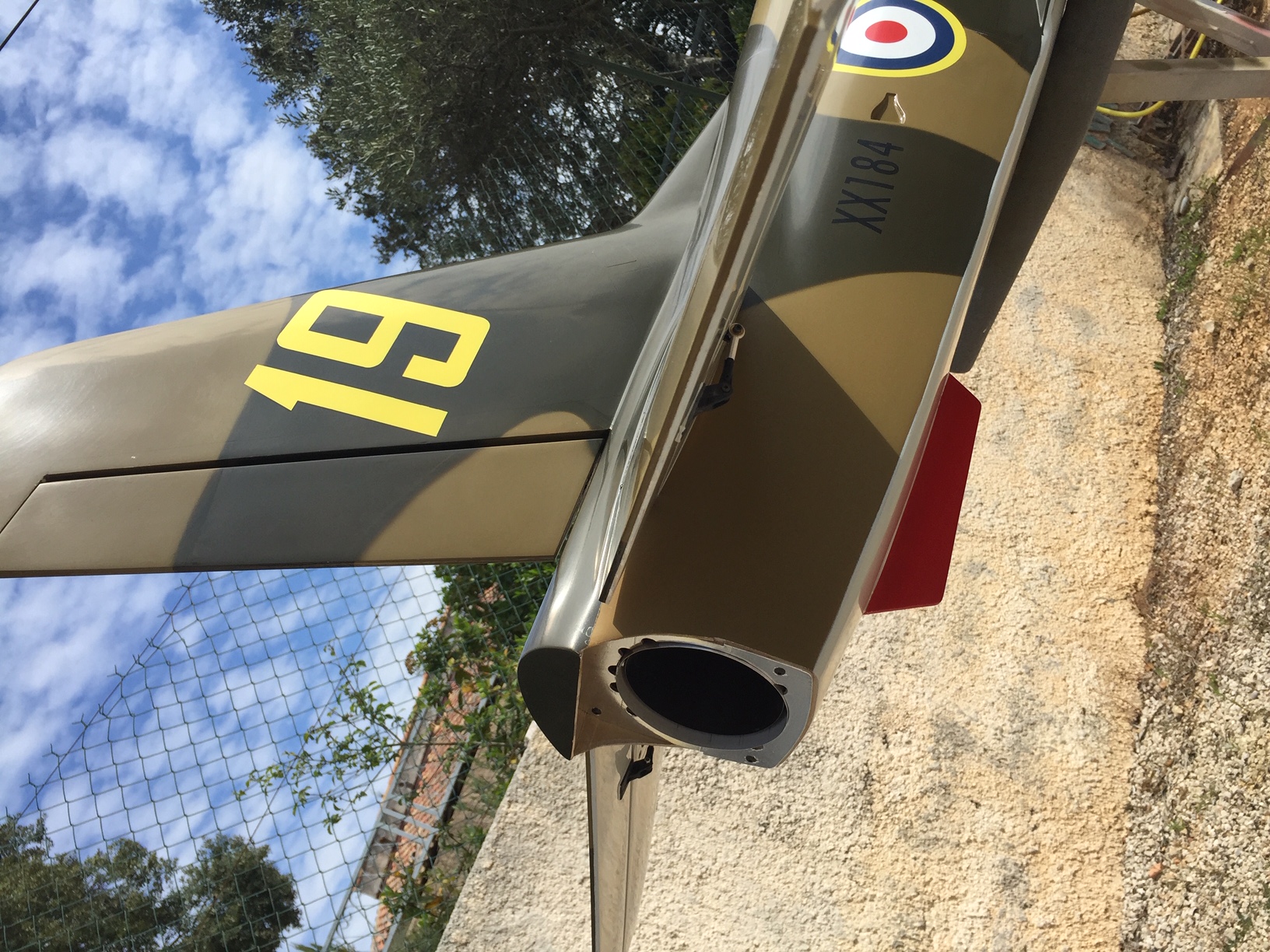

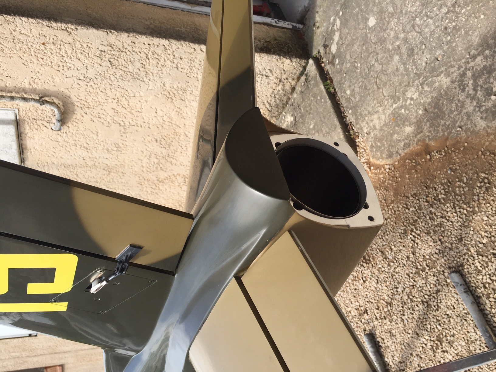

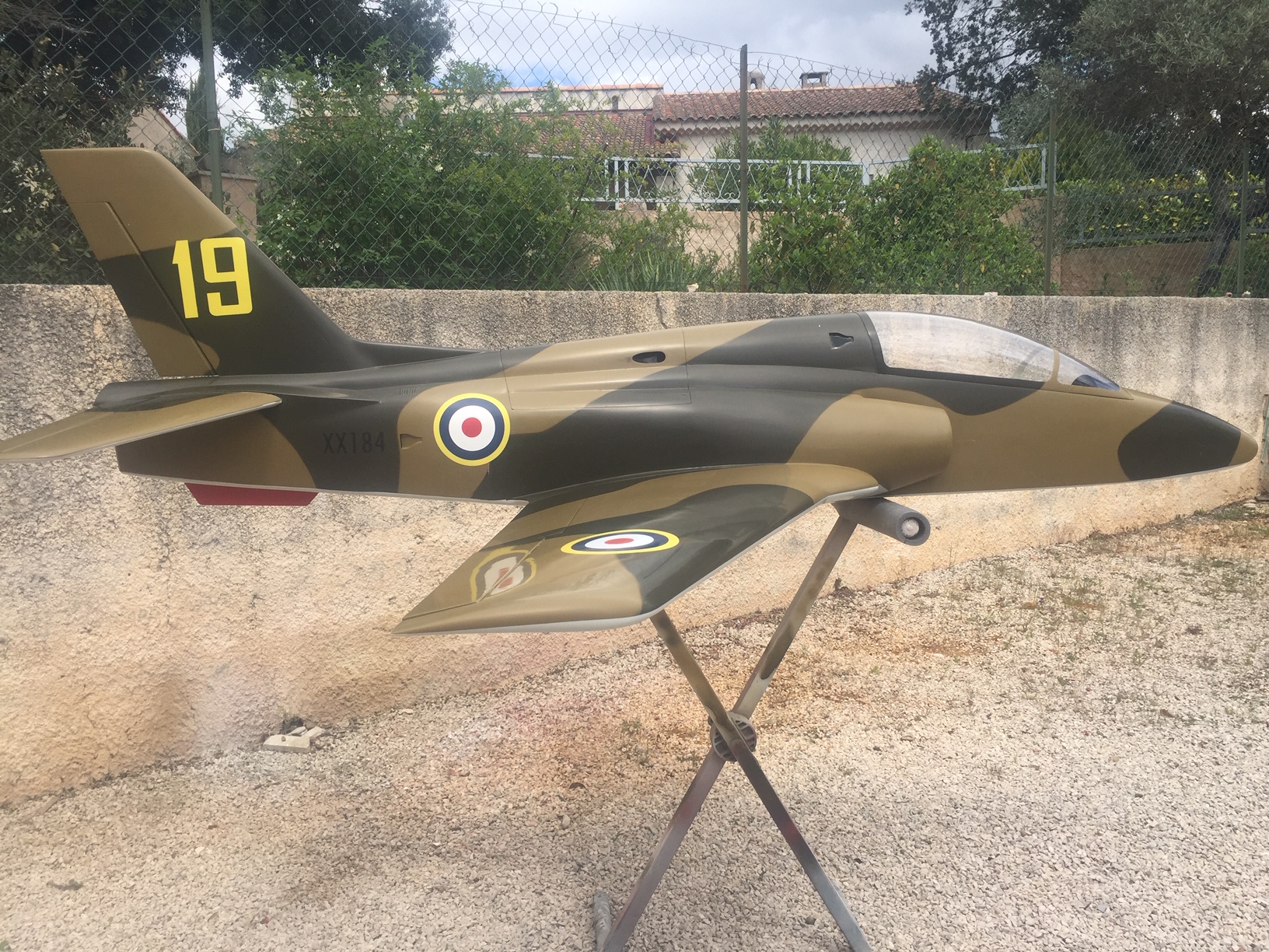

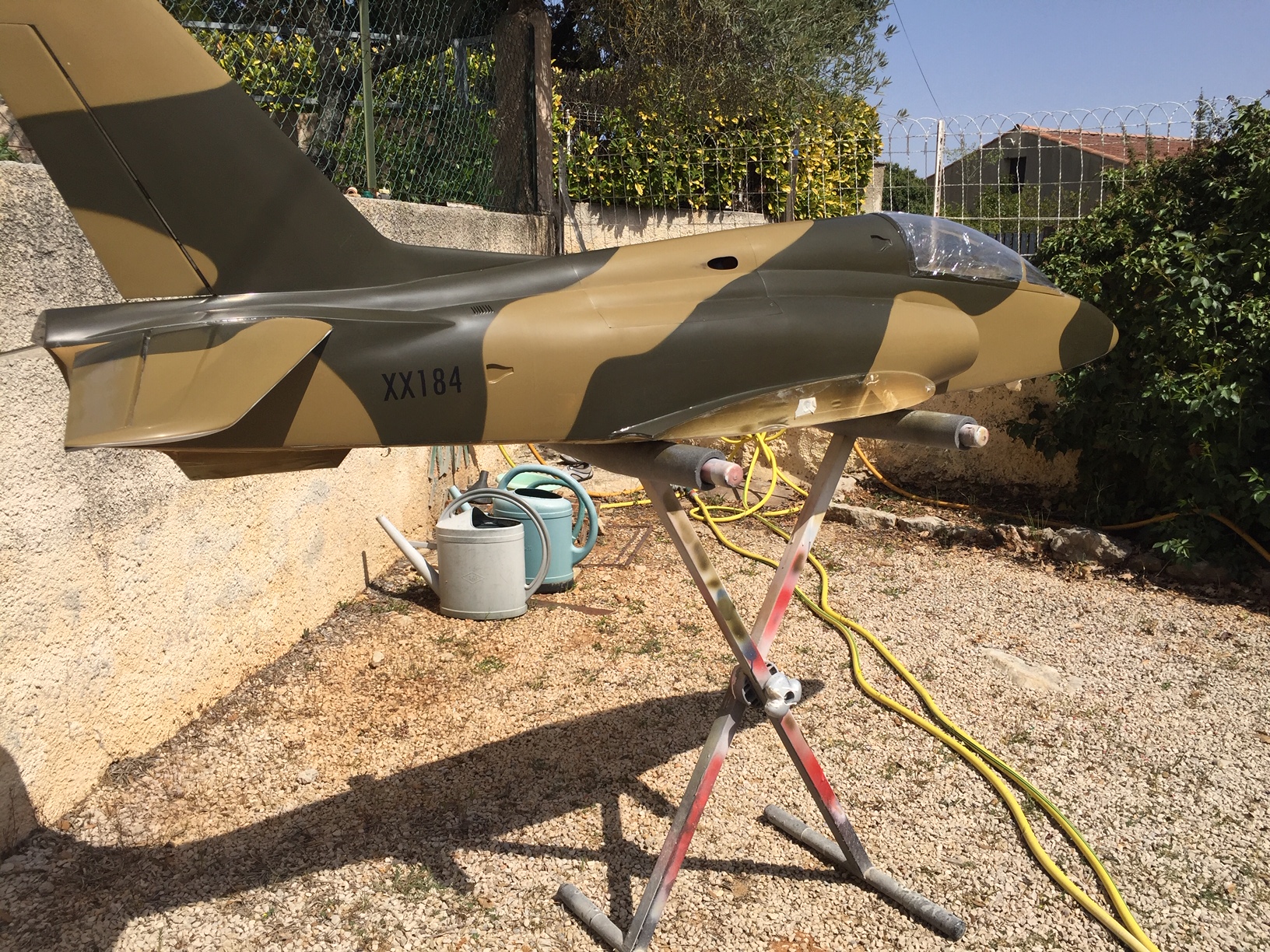

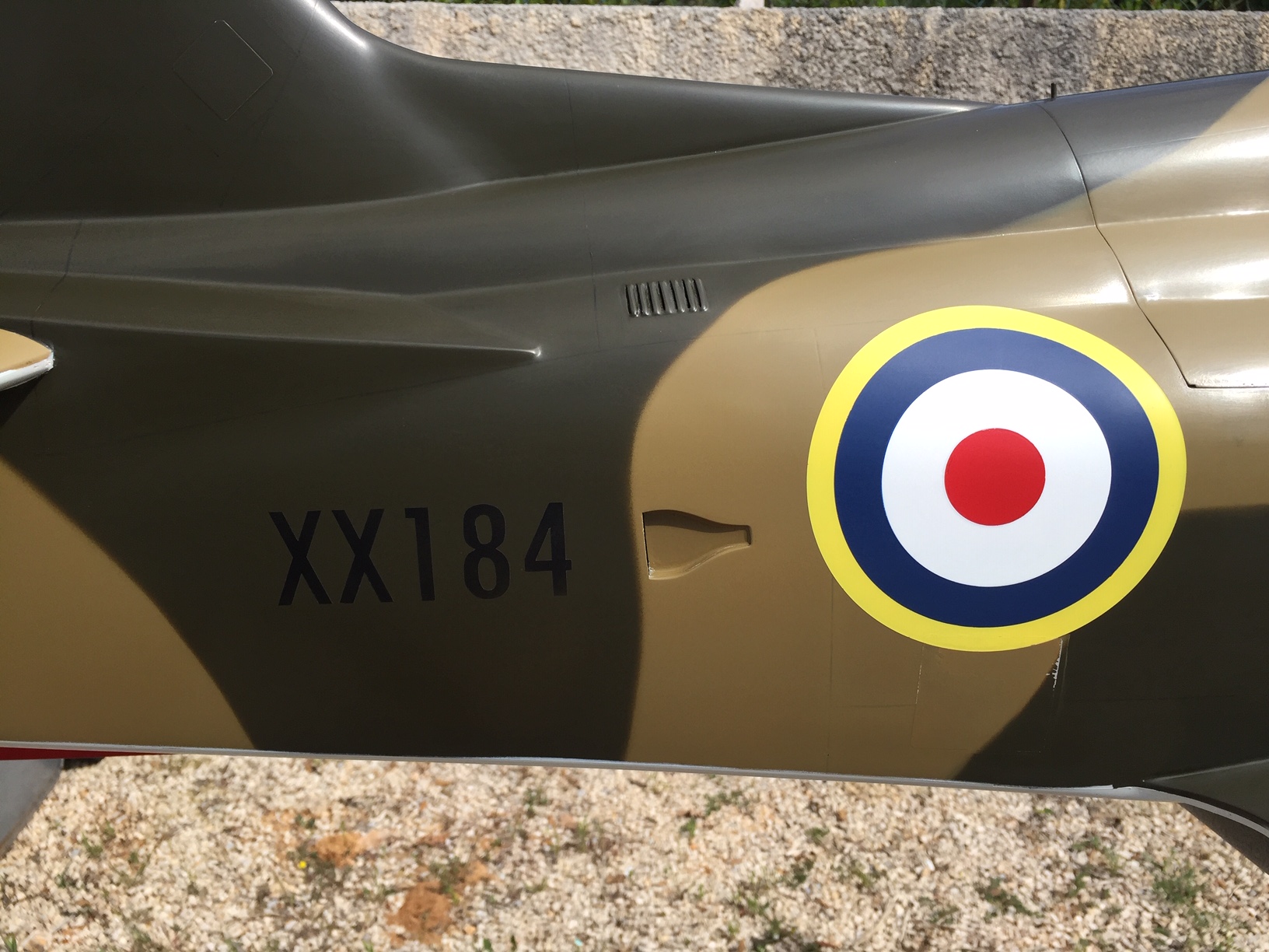

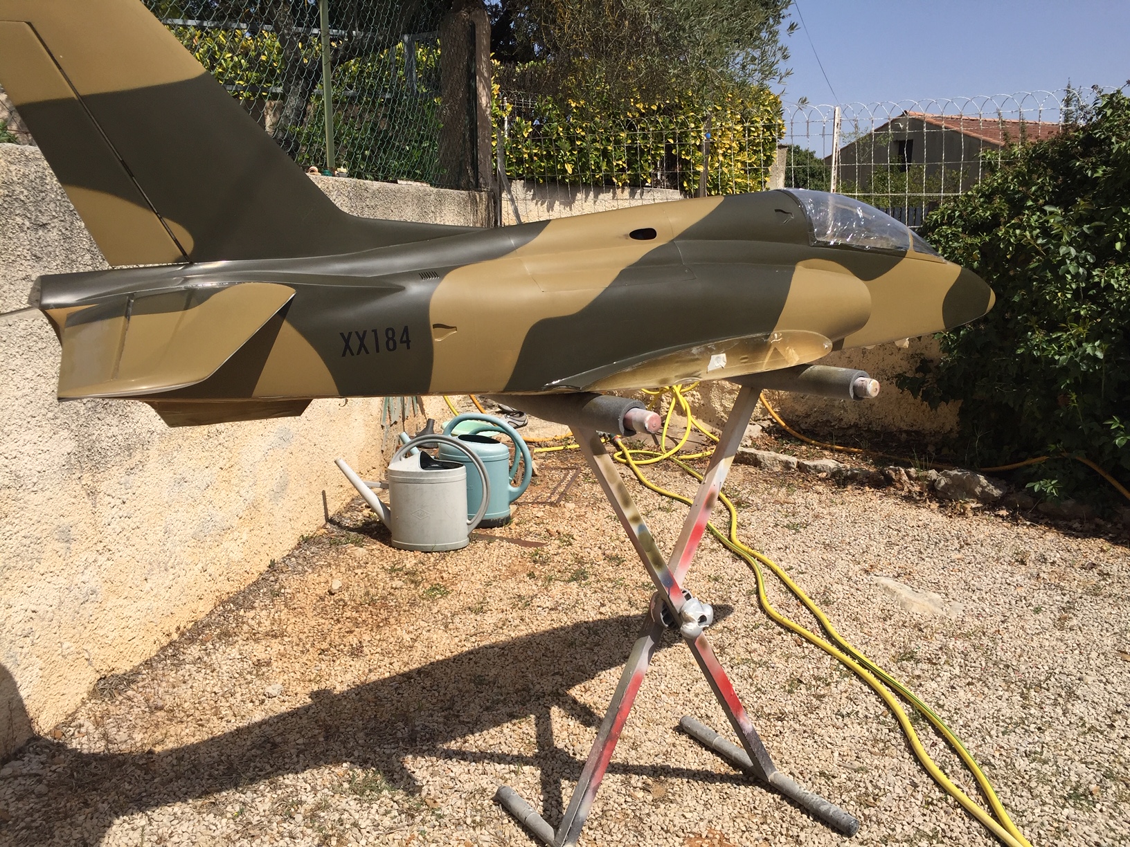

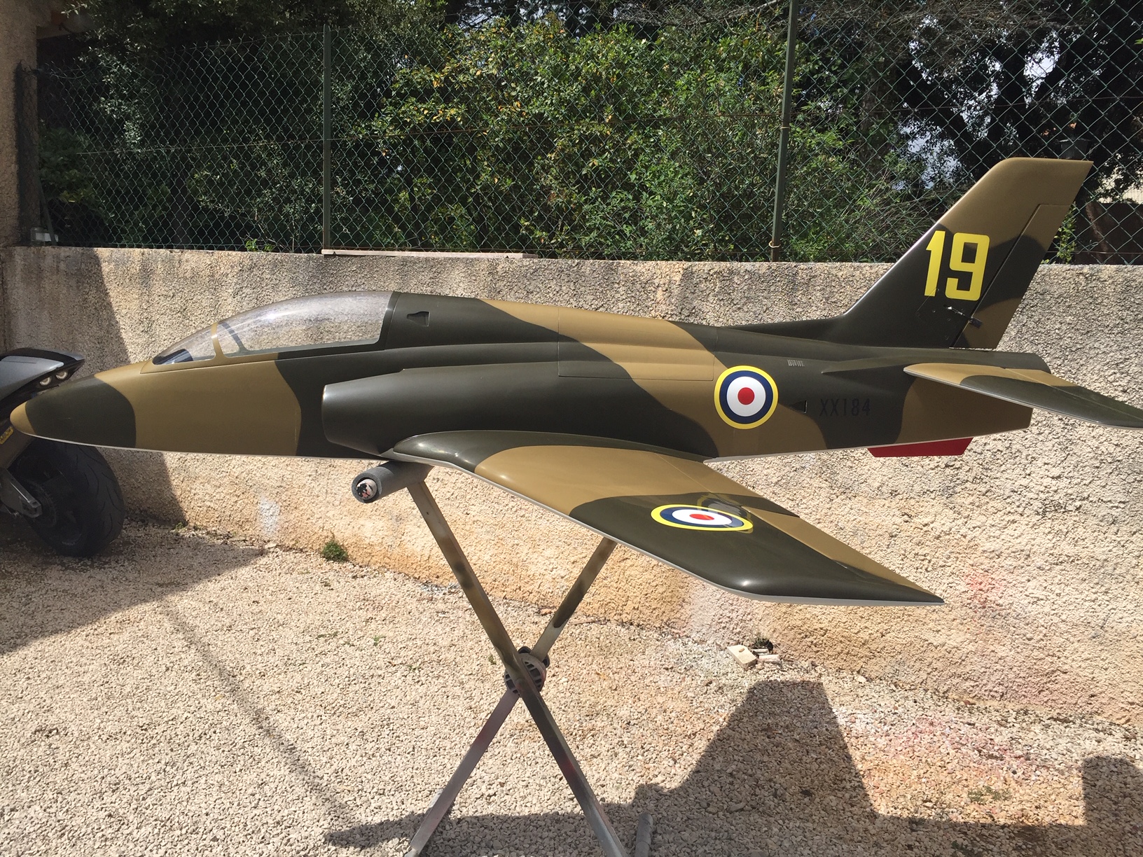

Bonjour à tous, merci t22 Warrior aujourd hui quelques details de la peinture (elle est terminée).
Je termine le remontage de l avion et demain montage final (il restera à recevoir la nomenclature d entretien commandée semaine derniere chez tailormadecals), avec verif de la masse, du centrage (que je vais reculer de 5mm pour le moment) et des photos de l ensemble evidement :siffle: ) Photos
granit
Messages : 252
Message par granit »

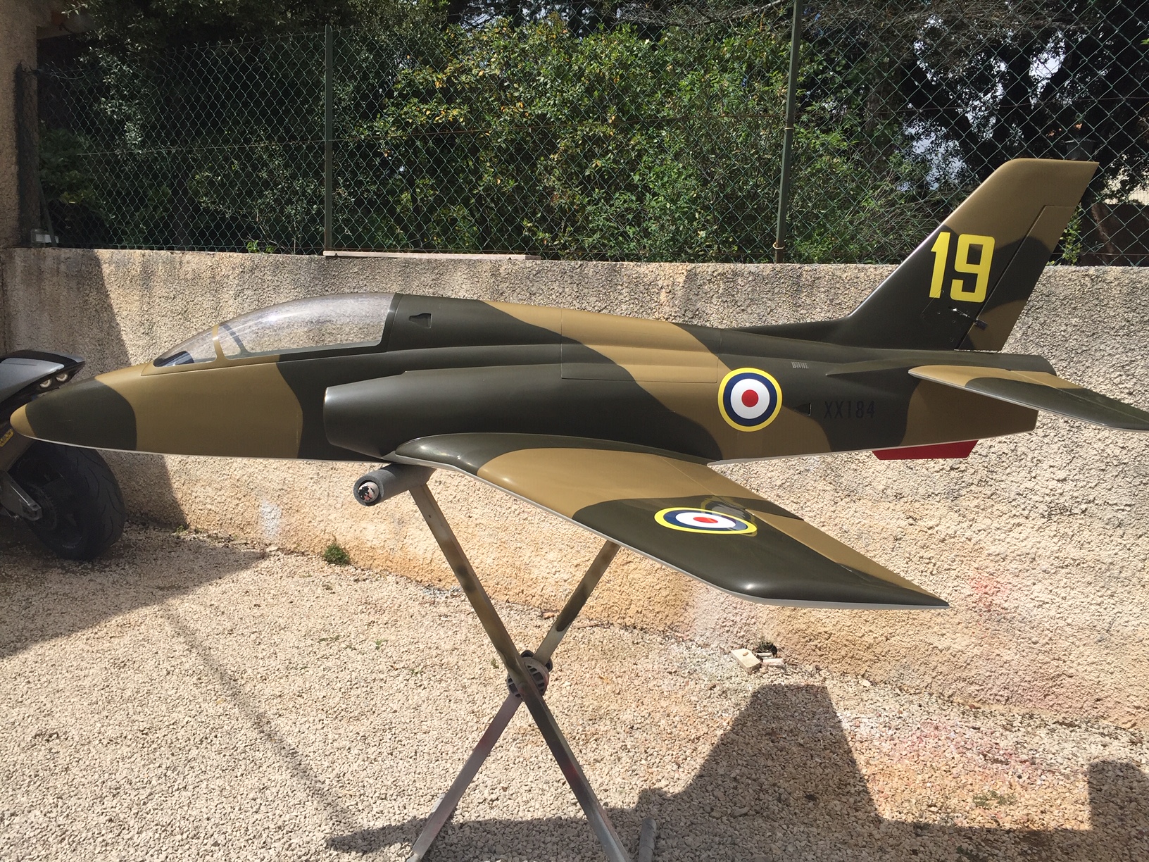

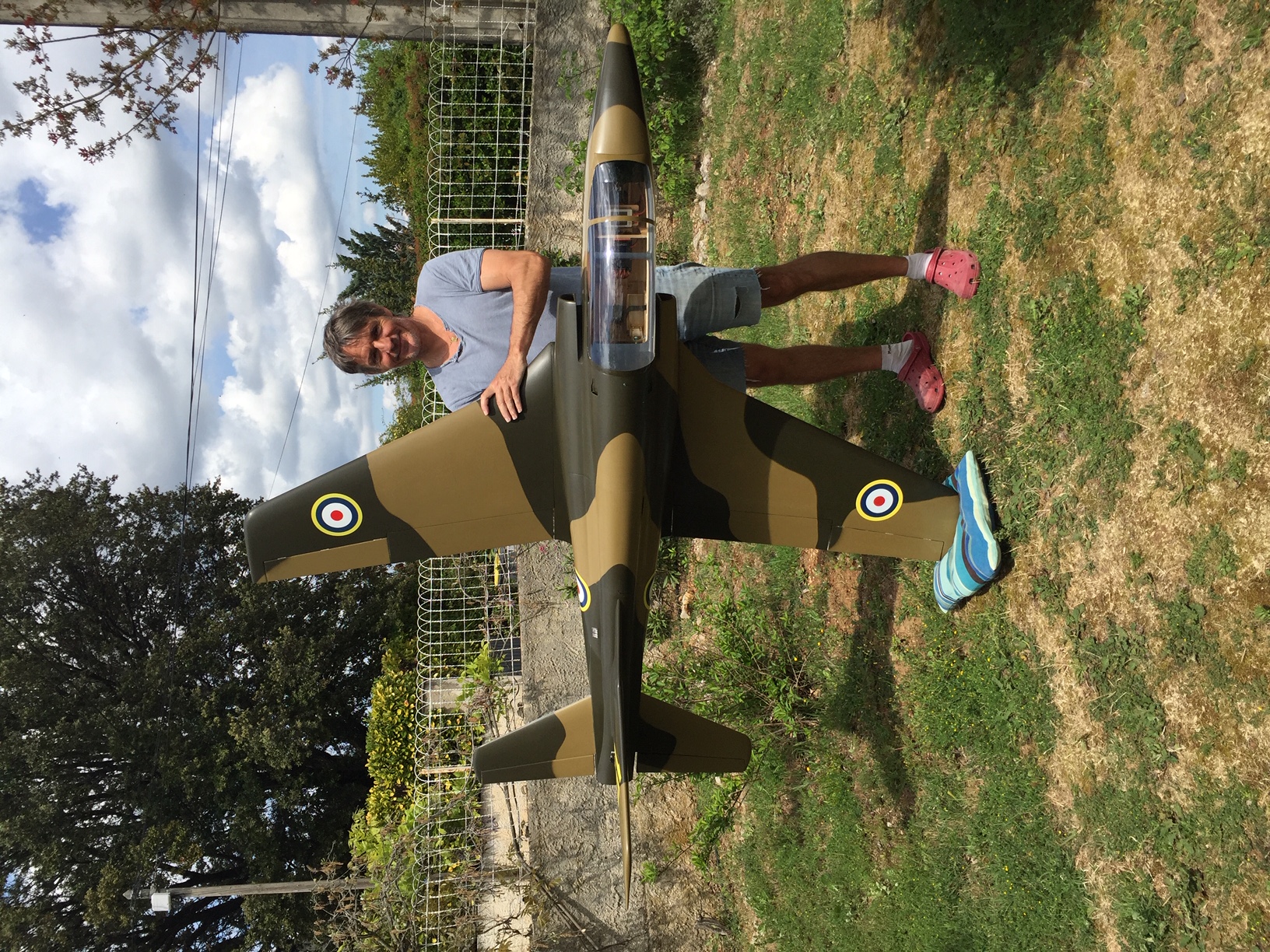

Bonjour à tous, aujourd hui dernier post , j ai terminé le super Galeb G4. Avant tout je tenais à remercier Nila qui m'a transmis le virus (du JET evidement :D ), René qui à eu cette super idée de se lancer dans la conception de Jets tout bois, et de ce forum et surtout de tout ses membres qui restent un support technique, ludique, et surtout de partage. Pour ce qui est de la masse, aile droite 1756gr aile gauche 1760gr (j ai rajouté environs 30gr sur aile gauche que j ai collé au saumon suite equilibrage lateral), fuselage 8340gr (j ai rajouté environ 350gr entre les tunnels d air et autres entrees d air et enlevé tout le plomb collé sur la roulette avant), soit une masse totale de 11856 gr (nourice pleine reservoir vide). J avais beaucoup d apprehension sur le poids de la peinture et finalement il n en est rien. A bientôt j espere sur les terrains ou bien pour une nouvelle construction...Quelques photos en vrac
