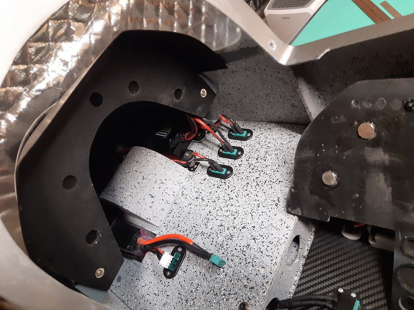

Re: Assemblage - reglage - vol - VIPER CARF
Meilleurs voeux a tous a vous et vos proches.
Merci les copains mais n'exagérons rien, c'est largement perfectible. Ce qui m'emm.... le plus c'est les accus, obliger de déposer le tableau avant pour y accéder, et la je vois pas trop comment faire autrement.

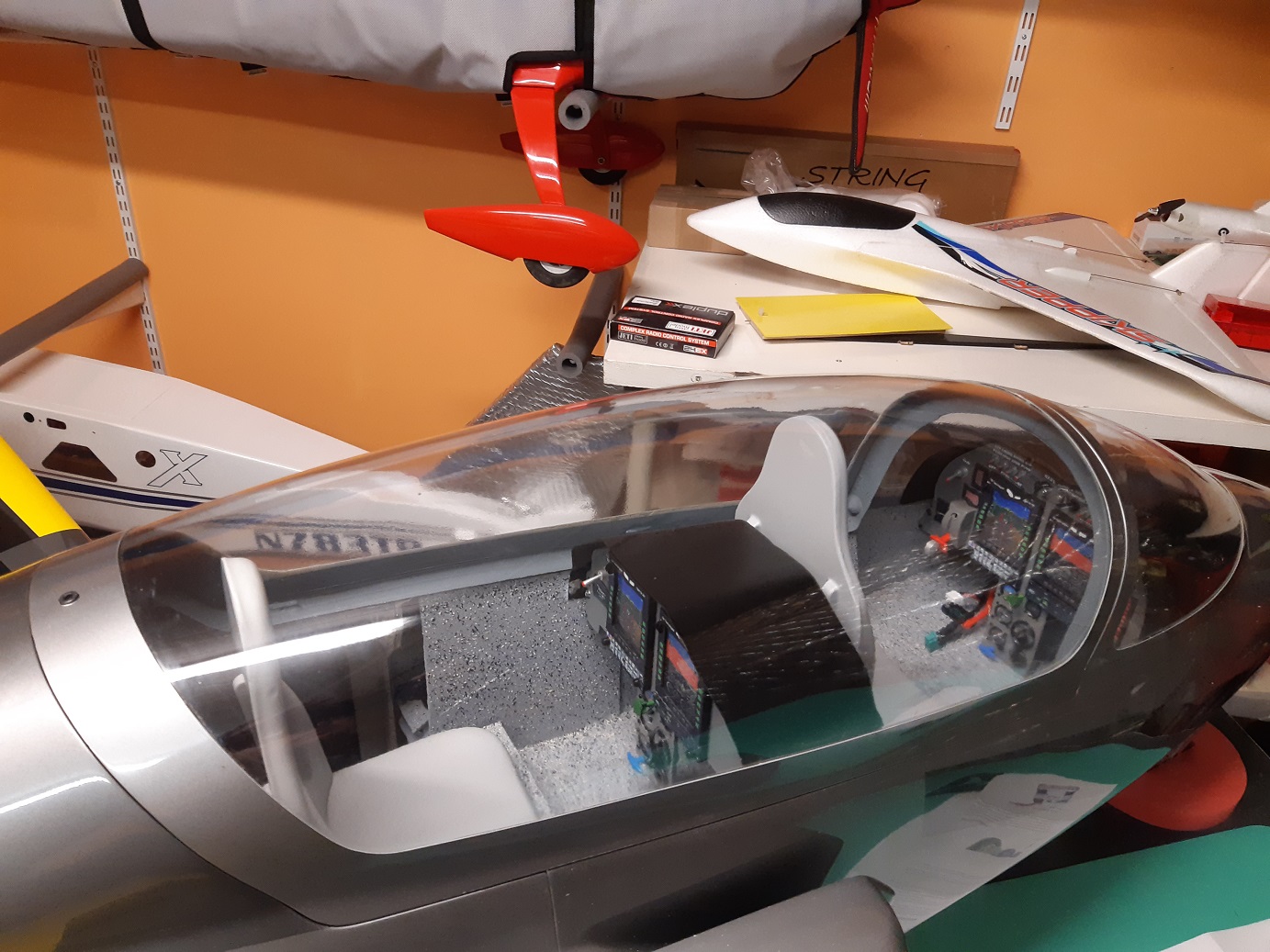

Salut à tous,
Pour répondre à ta question Majax, pour les verrières, j’ai utilisé de la colle à verrière, avec des pinces, des cales en bois, et des aimants.
Plus que des mots, je joins les photos, c’est plus parlant.
ERIC B29.
ERIC B29.

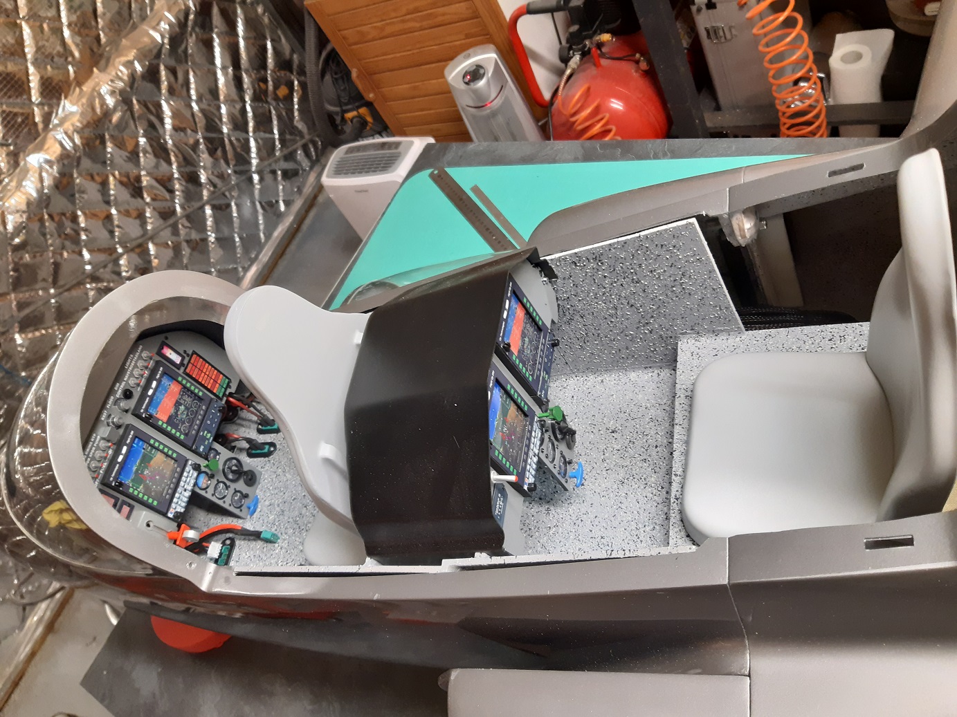

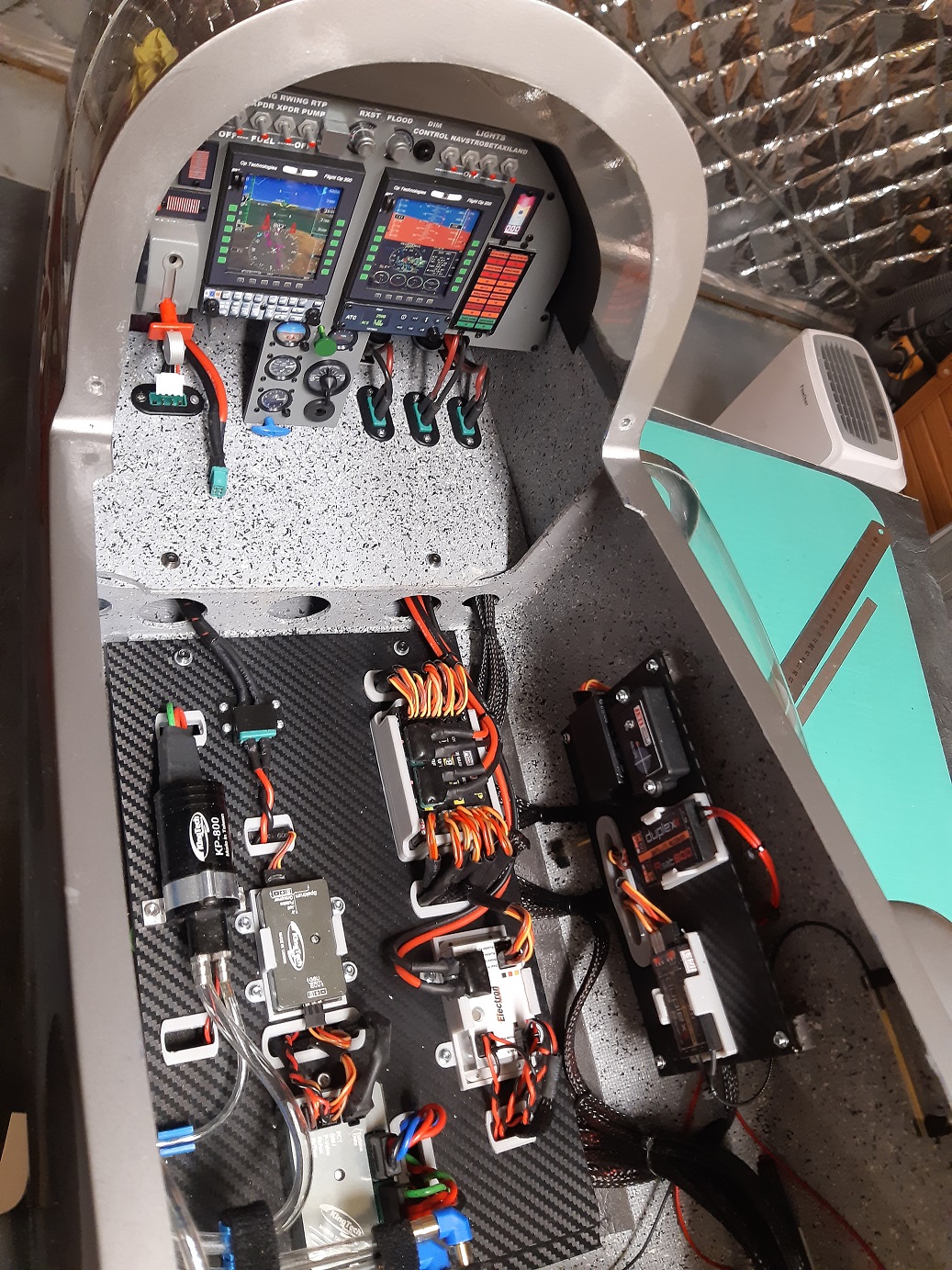

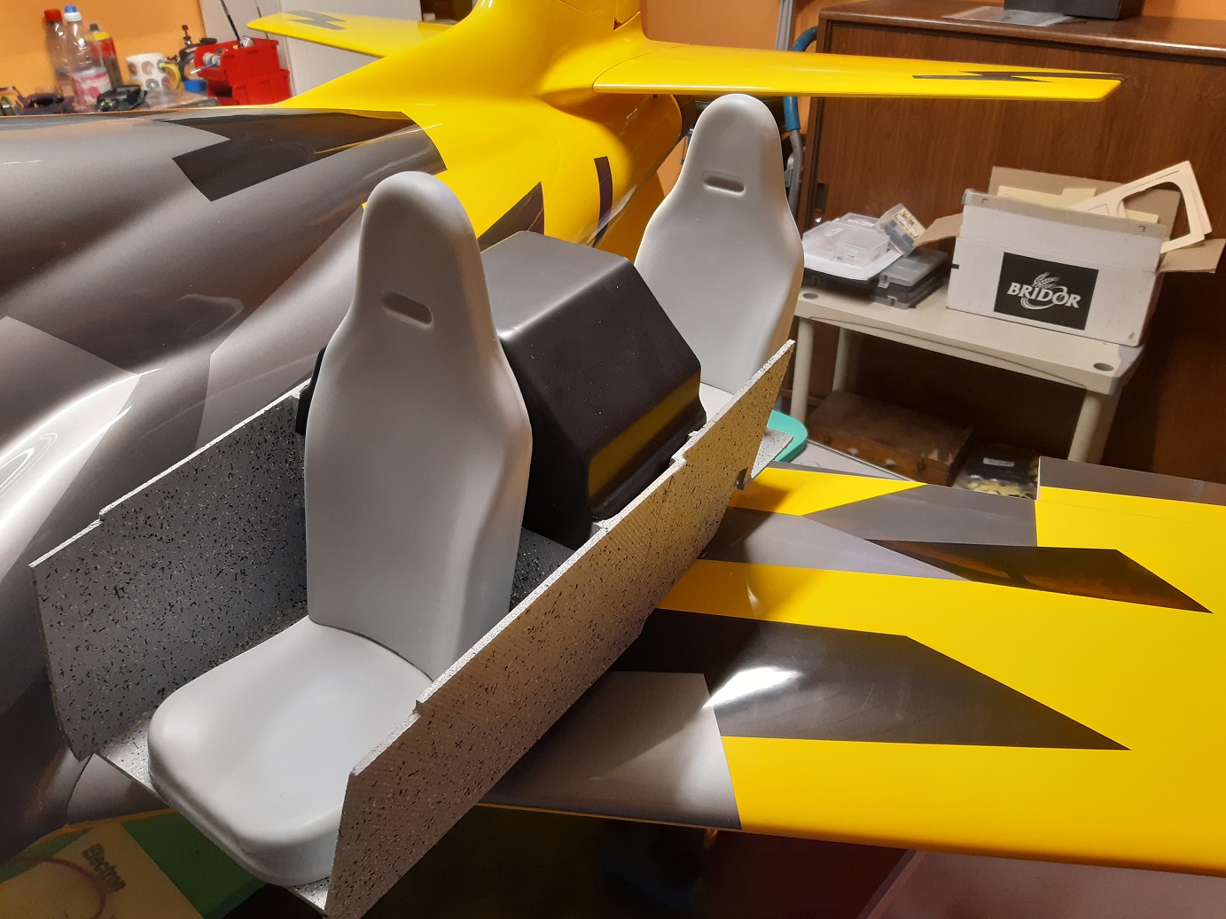

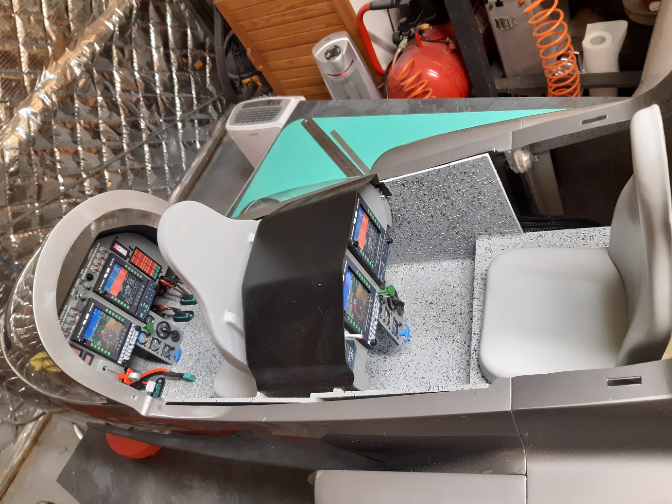

Salut,
J'ai bien avancé ! le viper est presque terminé
J'ai collé la verrière à l’époxy lente, maintenue en position pendant le séchage avec des aimants... c'est nickel et on a le temps pour bosser.
J'ai fini de construire le baquet. il est en airex. il est simplement posé à l'arriere sur le réservoir et à l'avant sur le plancher. Il est maintenu en place par la verrière. il se monte et se démonte donc sans outil ni effort.
Le tableau de bord avant est maintenu en place par 4 aimants sur une contre forme en CTP.la contre forme est fixée par 2 vis sur des pates solidaire du fuso tandis que l'habillage noir est maintenu en place a l'avant du fuselage par 1 aimant. ainsi je peux tout enlever si besoin en moins de 5 minutes.
Il me reste a trouver un pilote puis a installer les manches à balais.
Par contre je n'utiliserai pas les consoles latérales qui ne s'adaptent pas à mon installation.
Alors si l'un d'entre vous est preneur...
voili voilou, reste à finaliser la prog radio (mais c'est déjà bien commencé) et faire le CDG lorsque j'aurai mon beau pilote
Superbe, y a plus qu'a.....
Yes, très propre. J'ai fait pareil pour la fixation du TDB avant, avec des aimants pour accéder aux accus rapidement sans démontage.
Pour le pilote tu me diras si tu trouve quelque chose. L'avion est au 1/3 mais un pilote de cette taille ne passe pas. Je pense mettre au 1/4. J'ai eu le devis de Tailored
on continue a chercher
Bravo encore Majax.
Bravo encore Majax.
