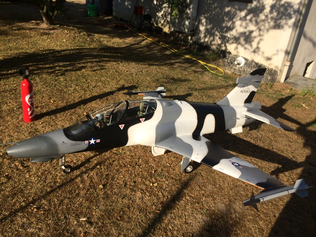

Juste pour info, j’adore cet avion, je t’envoie une photo du mien ( BAE Hawk 100 ). Je ne pas le mérite de l’avoir construit, c’est un kit Skymaster, mais je l’adore...

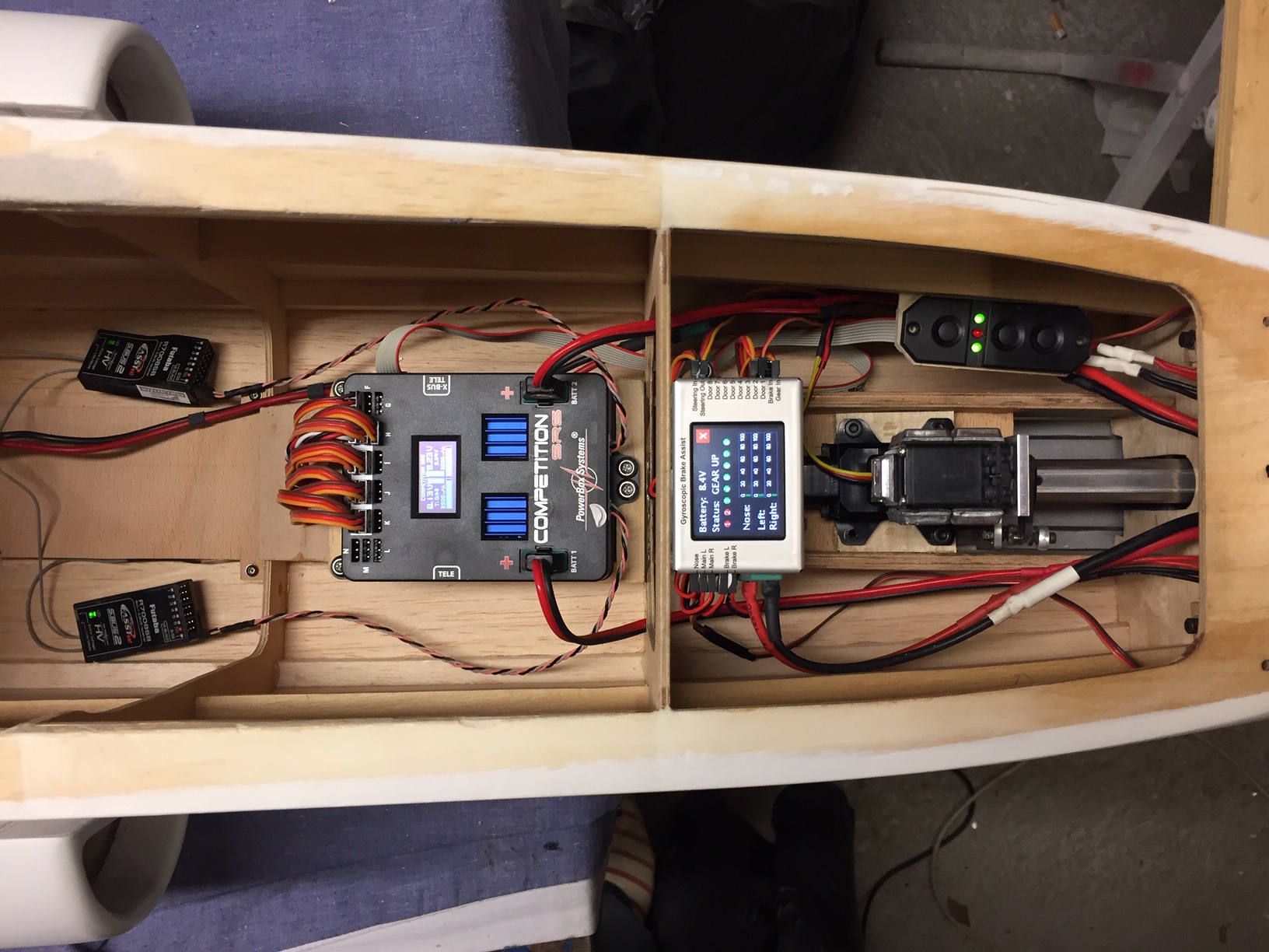

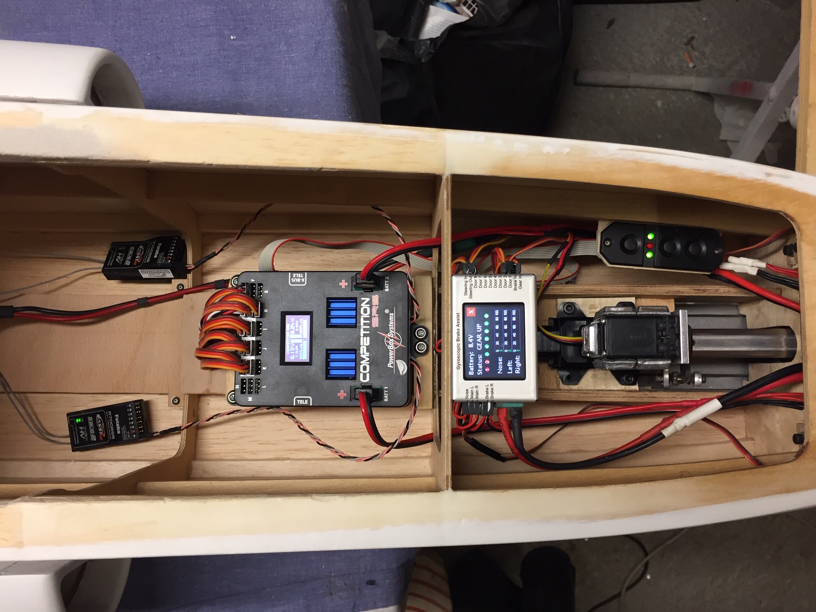

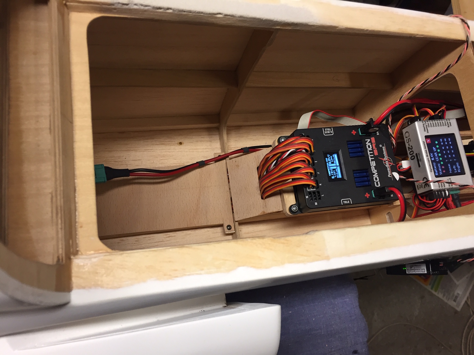

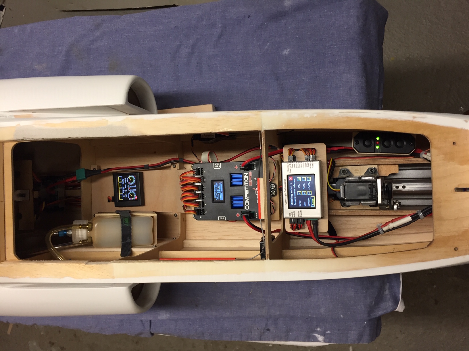

Bonjour à tous, aujourd hui finalisations des faiscaux electriques, avec "rangement", connexions, attributions des voies sur la power box ...Il reste pas mal de trucs a faire, fixation des recepteurs avec guidage des antennes, et reprendre le chemin des cables qui vont au gs200, connexion PB/GS200 sur les freins (plus de rallonge).
J ai utilisé la structure (2 lisses) pour faire une "goulotte" et passé tout les cables dedans, le couvercle qui ferme cette goulotte est vissé (accés facile)...Photos

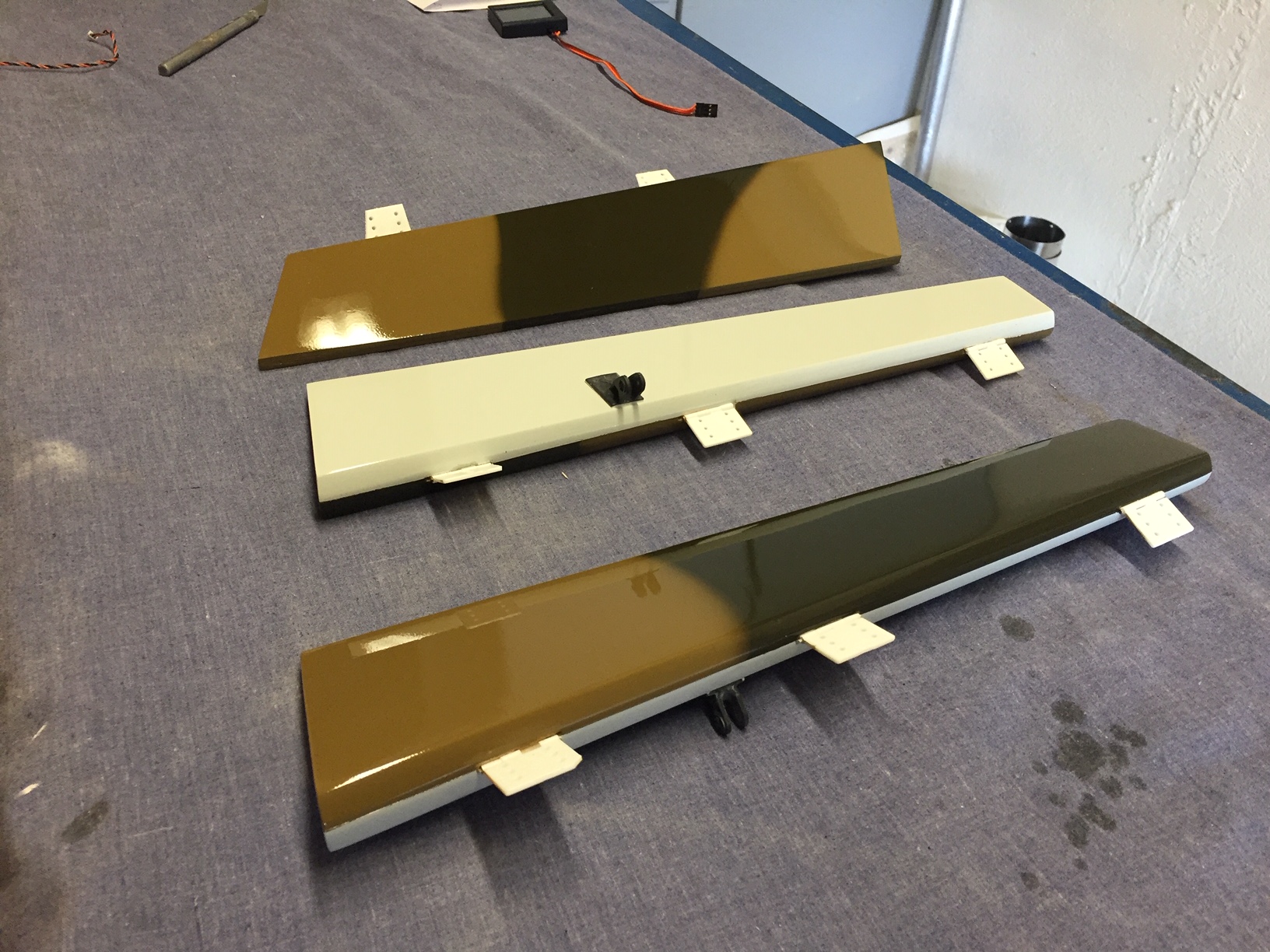

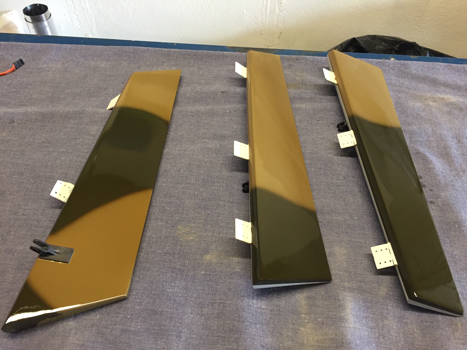

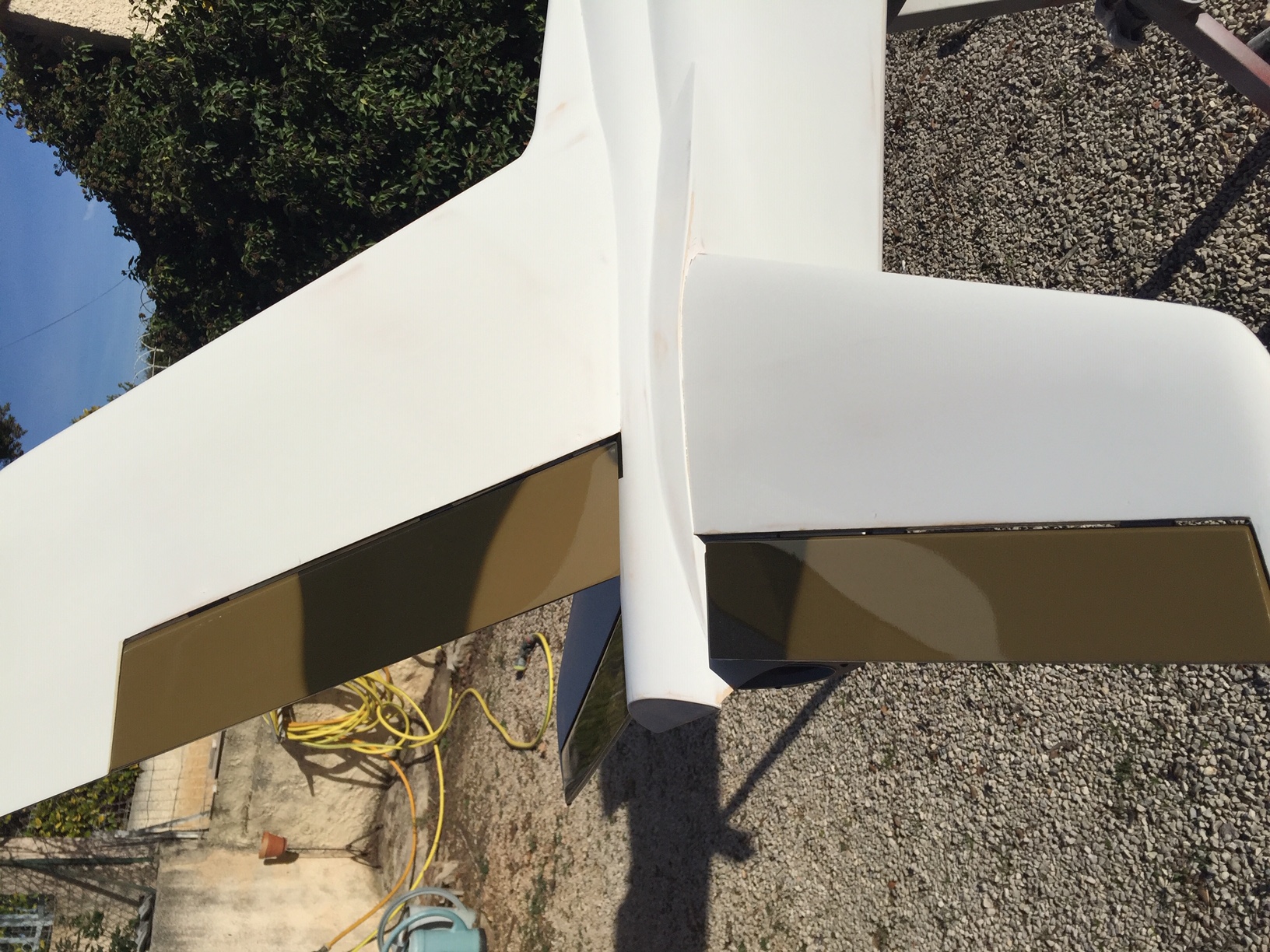

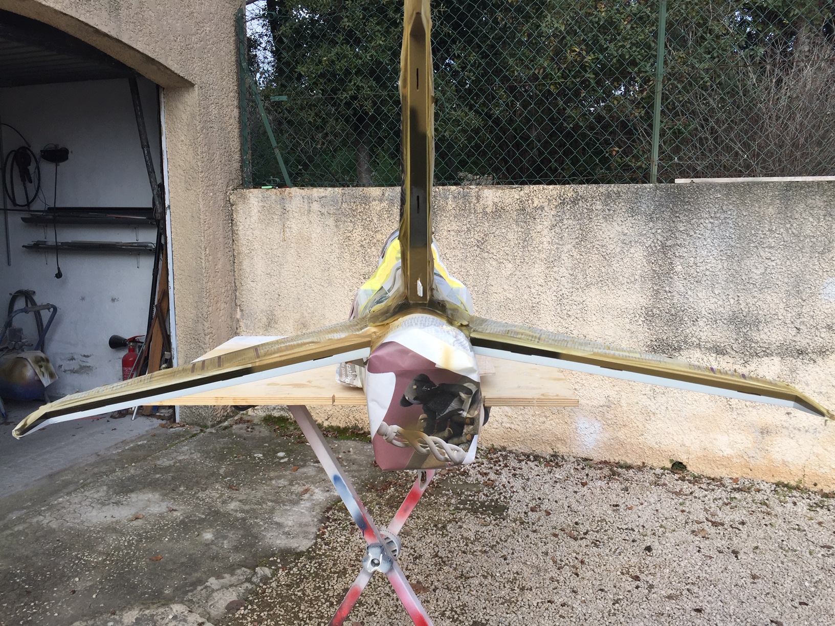

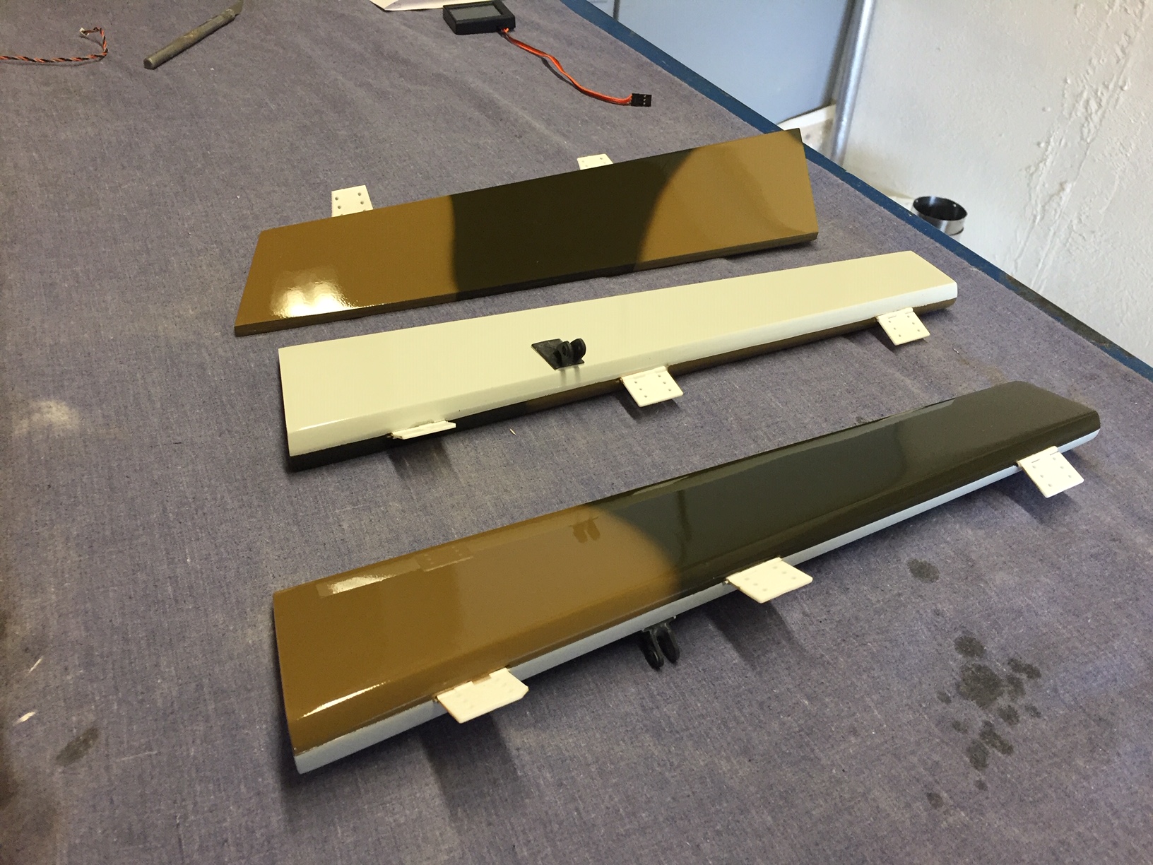

Bonjour à tous, petite avancée sur les gouvernes, malgré un temps trop froid, j ai peint gouverne de stab, de derive et champs des plans fixe. J ai utilisé un brillant direct RAL7035 pour le dessous de l avion , et une base à revernir pour le vert (RAL6022) et pour le marron (RAL7008) suivi d un vernis PU. Evidemment c est tres brillant ...j ai la solution de casser le vernis pour rendre un fini satiné/mat, ou bien de laisser tel quel....de toute facon la peinture sera pour plus tard. Pour ceux que ca interresse les ref peinture que j ai noté sont des ref de peinture auto, je peint en exterieur et pour eviter les poussiéres un coup d eau sur l emplacement prevu pour peindre (climat sec et poussieres volatiles) et surtout un pistolet propre et filtrer la peinture en la versant dans le godet du pistolet (filtre papier 19 a 25 micron à usage unique).L aspet fondu entre le vert olive et le marron ne peut pas etre obtenue avec un pistolet (buse 0.8mm), j utilise donc un aerographe. Photos

Tu a pu achetée du vernis polyuréthane 'mat',,
granit
Messages : 252
Message par granit »
Oui j aurais pu acheter du mat, mais il me reste du vernis brillant dans l atelier et j aime bien utiliser ce qu il me reste. En plus je n ai jamais utilisé du vernis mat, mais l application a l air bien plus délicate pour un rendu propre (déja que je peins dans des conditions "extremes").

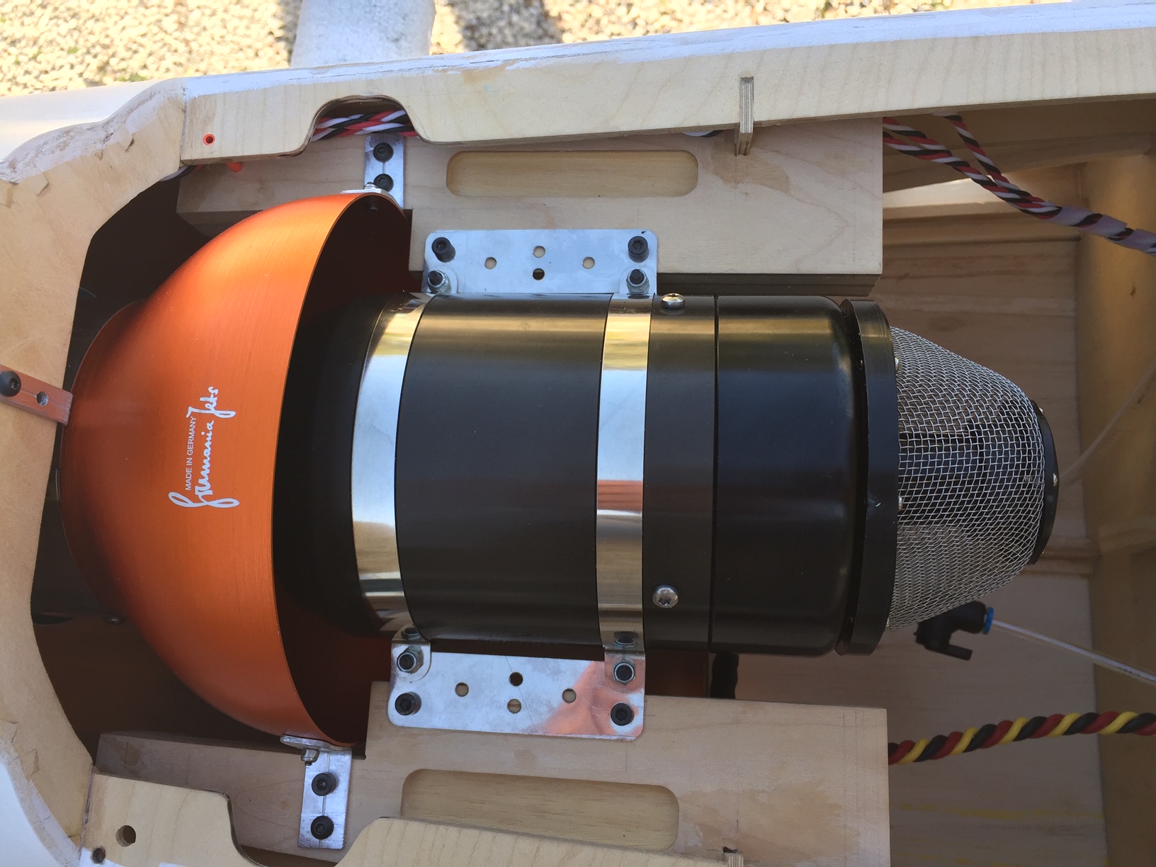

Bonjour à tous, gouvernes collées, tuyere fixée, verif de tous les serrages, reglages, bref le fuselage est fin prêt pour le premier vol.
Prochaine etape les ailes , la gauche est quasi terminée un peu plus de travail sur la droite, puis peinture des ailerons/ volets .. Photos
