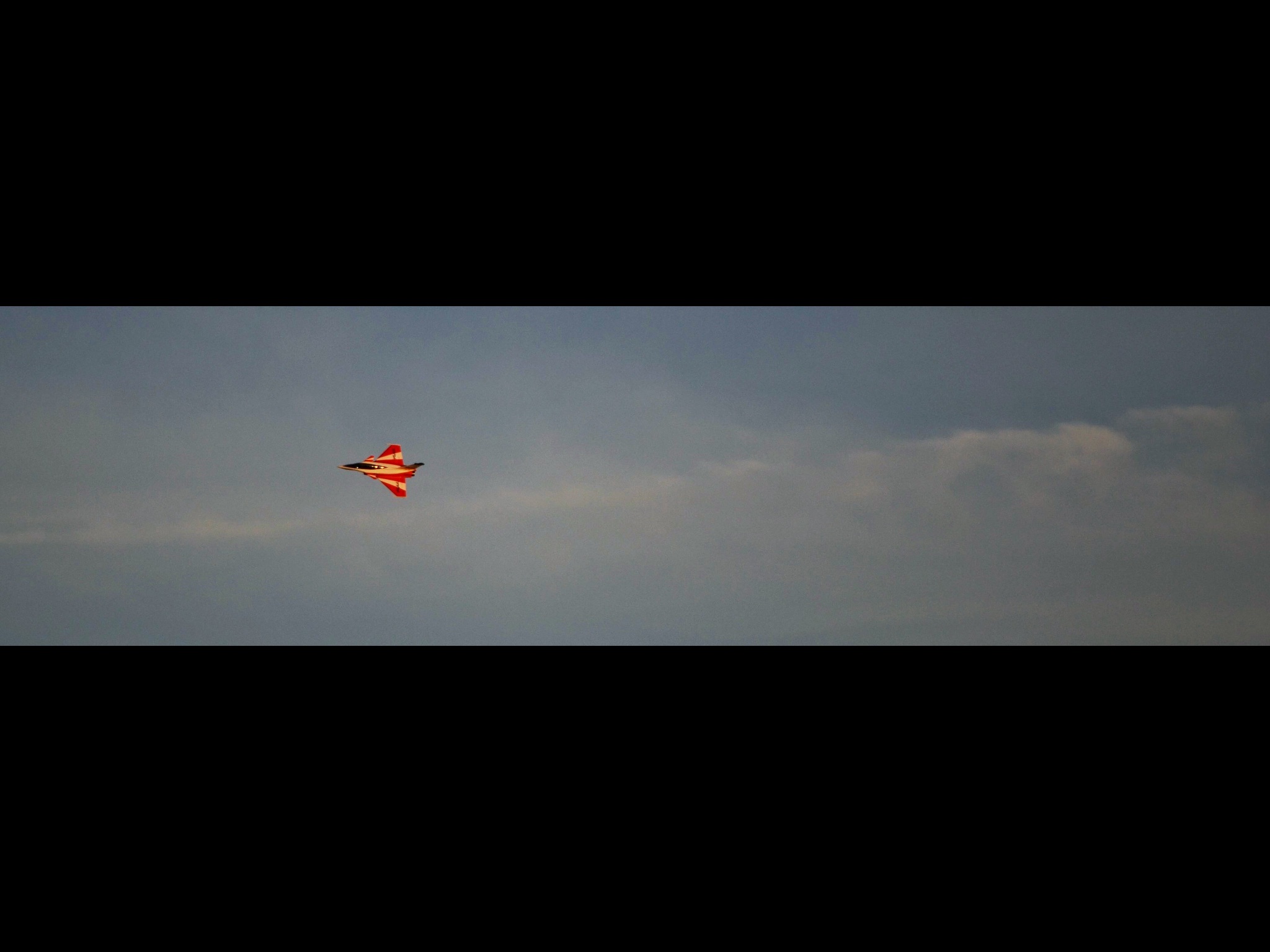

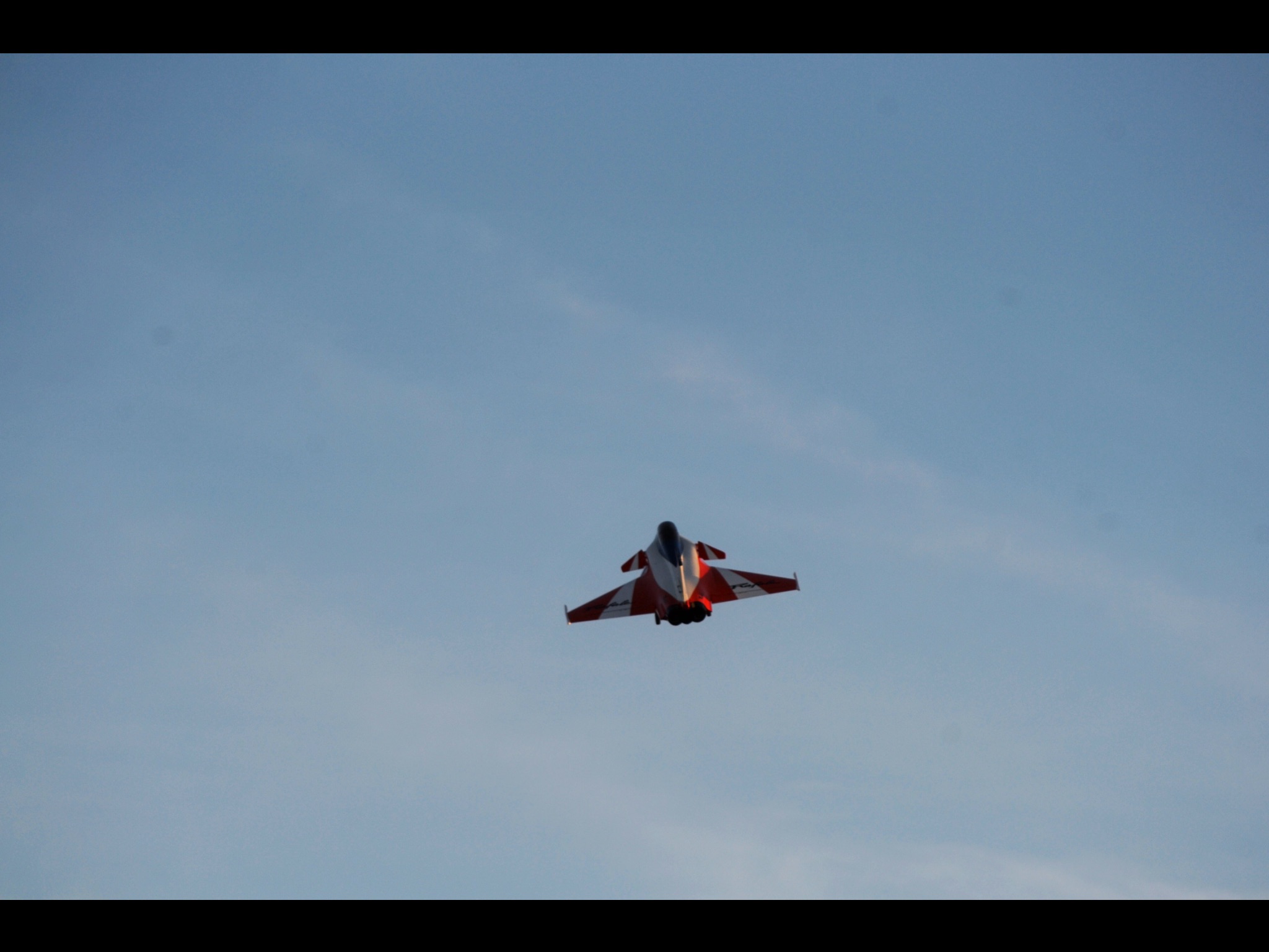

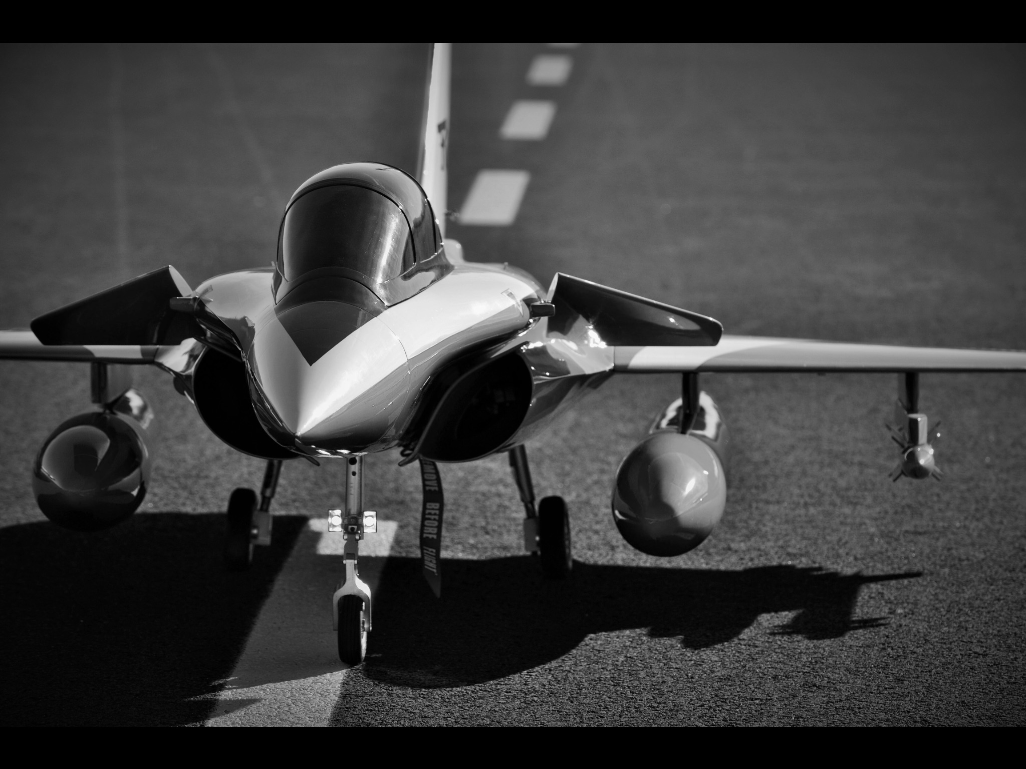

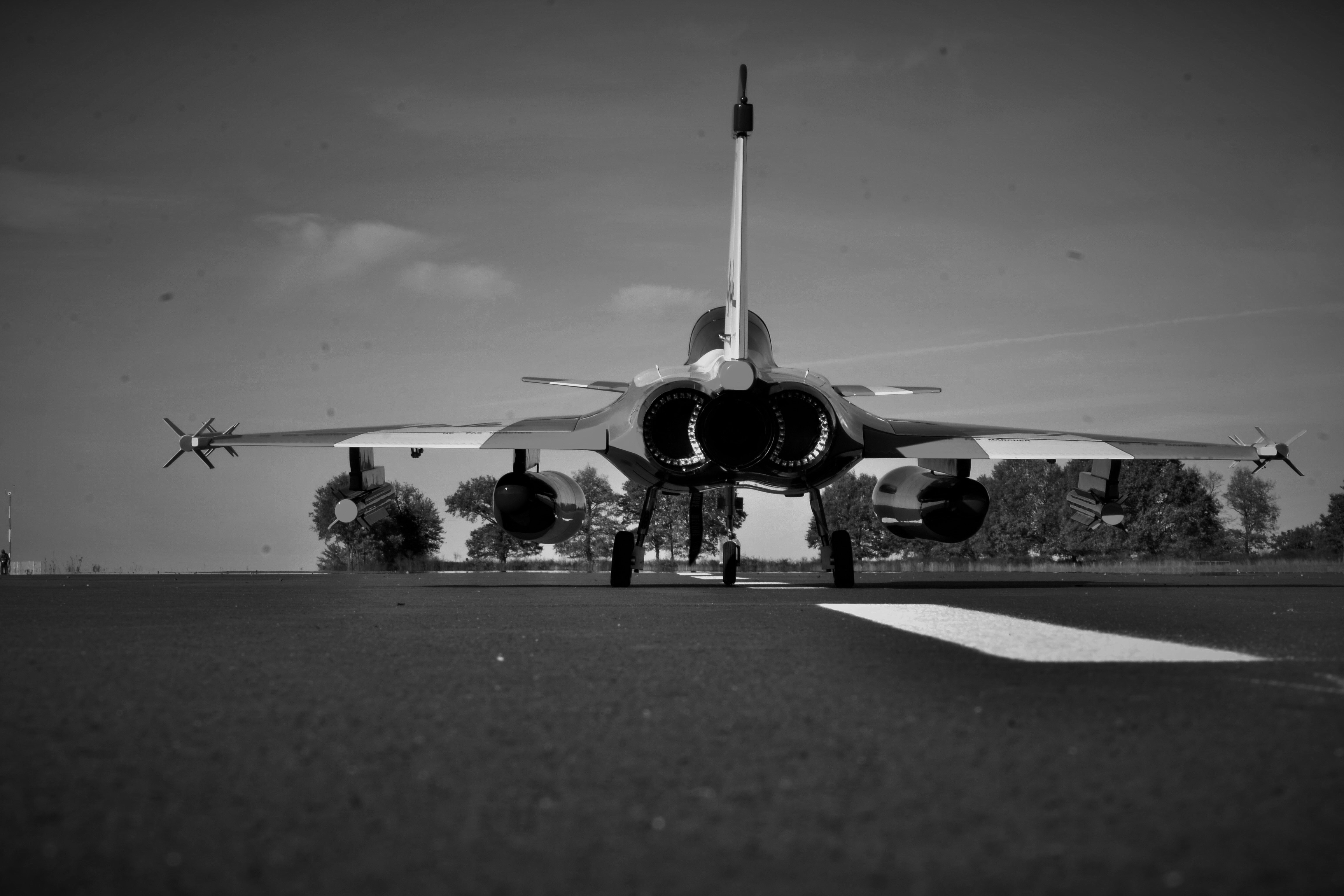

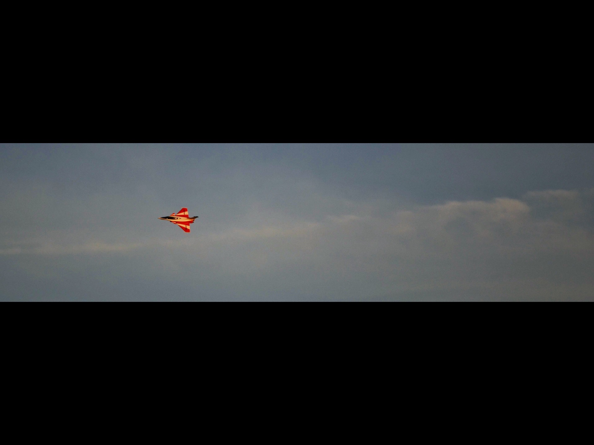

J'ai reçu quelques photos:

Bonjour à tous
Je me demande si tu n'as pas un centrage trop AV ?
Malgré l'angle et la vitesse, on a l'impression qu'il tombe comme une pierre !
Stephane
Messages : 2089
+1
Au moins 1cm...
