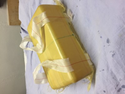

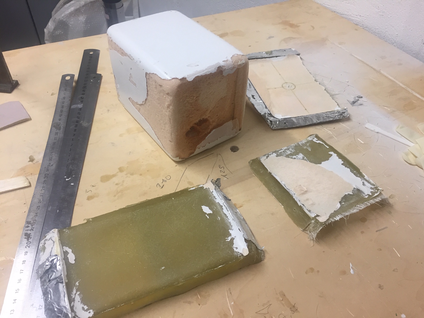

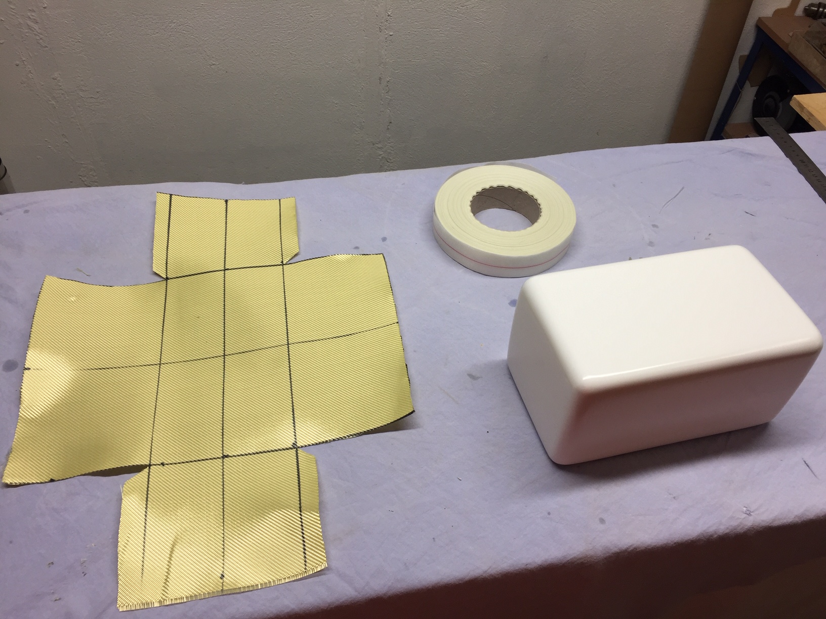

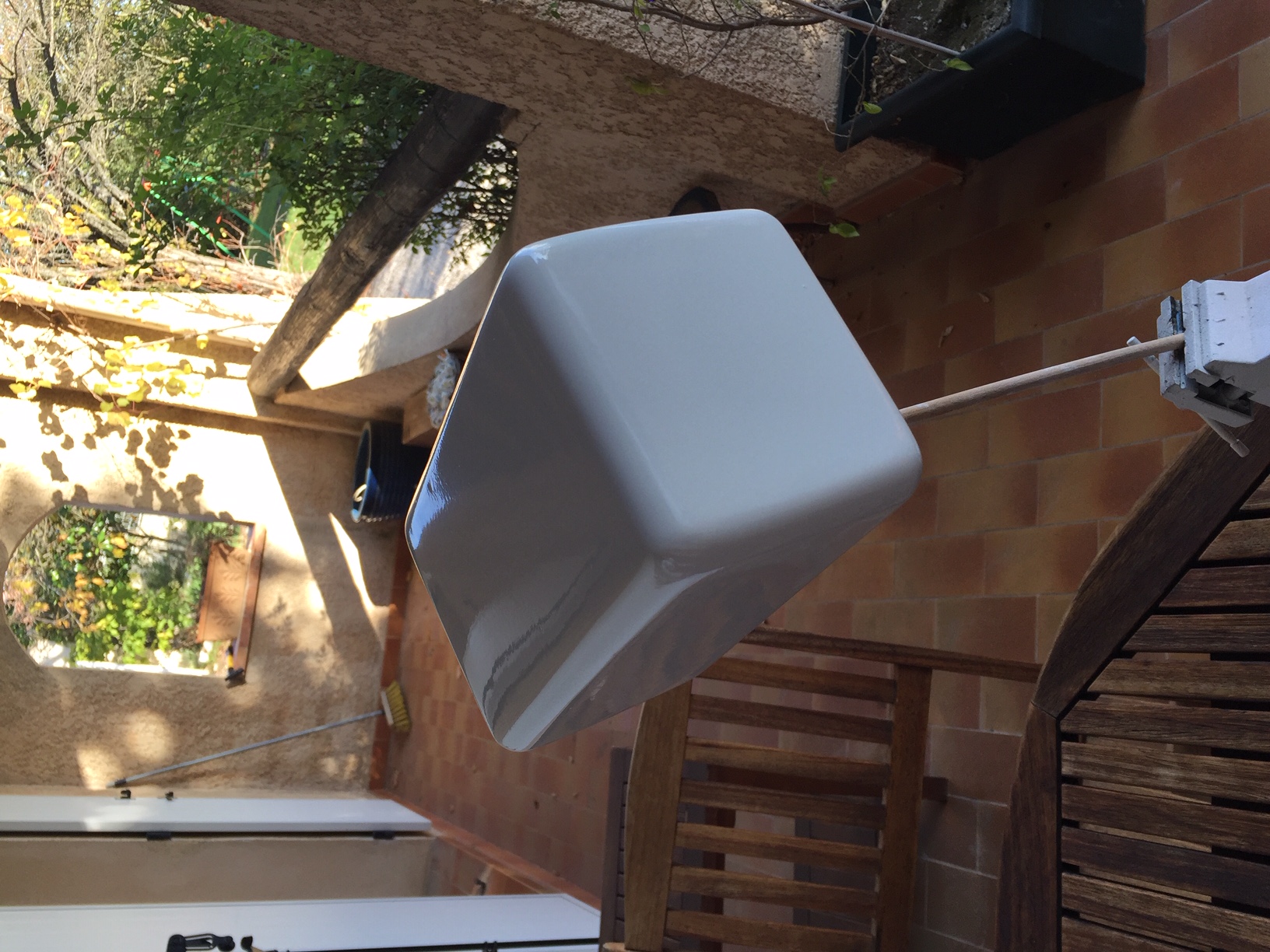

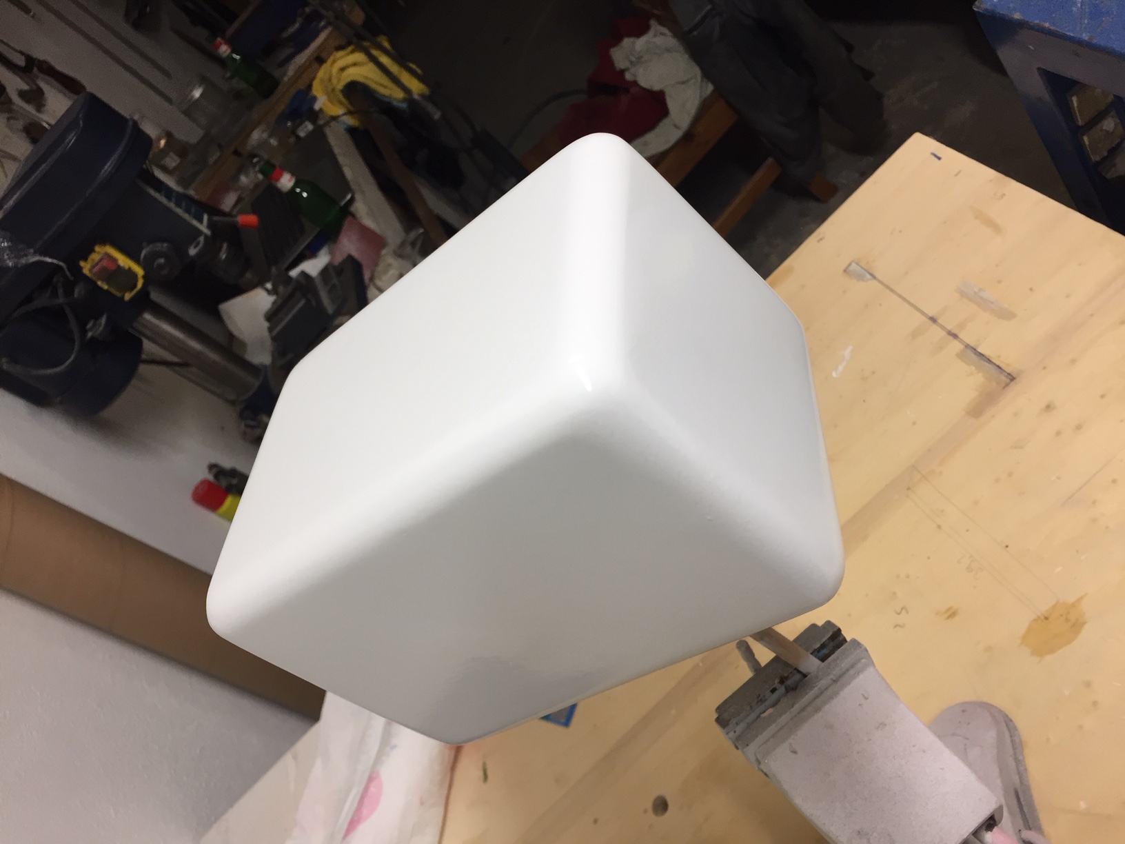

Bonsoir à tous, echec sur le reservoir, je refais une forme (contenance trois litres) et je recommence...
Donc je vais refaire un master toujours en mousse (polystyrene), mais que je vais fibrer avec du 150gr, en effet le master subit des agressions mecanique (demoulage) et chimique (reaction exothermique de la resine polyester).J avais minimisé ces contraintes en fibrant avec du 25gr (beaucoup trop fragile).
En plus le gel coat qui me restait n etait plus utilisable, et la resine largement depassée, mais pour un contre moule je me suis dis on tente directe avec la resine en chargeant bien :o .... et comme on a des temperatures fraiches on met un peu plus de durcisseur on rapproche le tout d une source de chaleur....la totale quoi (voir photo).
Donc pour le prochain essai j irai acheter du gel coat, de la resine polyester, et bien reflechir sur la meilleure methode a utiliser, et reussir aussi bien que mon premier monté dans le f9f. Photos

Tu devrais utiliser de la résine epoxy , elle est plus stable et contracte moins. En plus elle est plus résistante aux hydrocarbures.

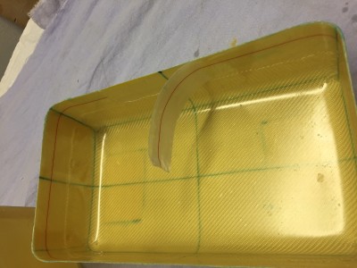

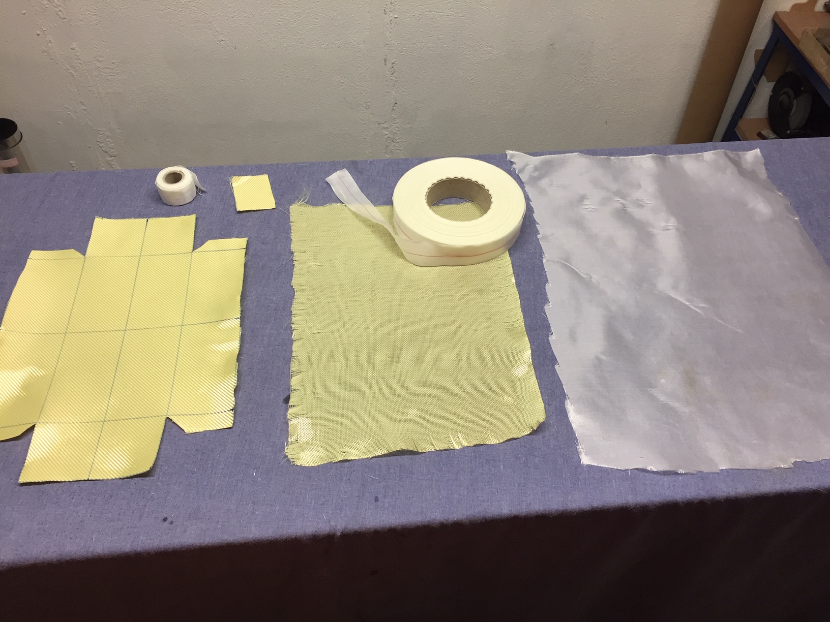

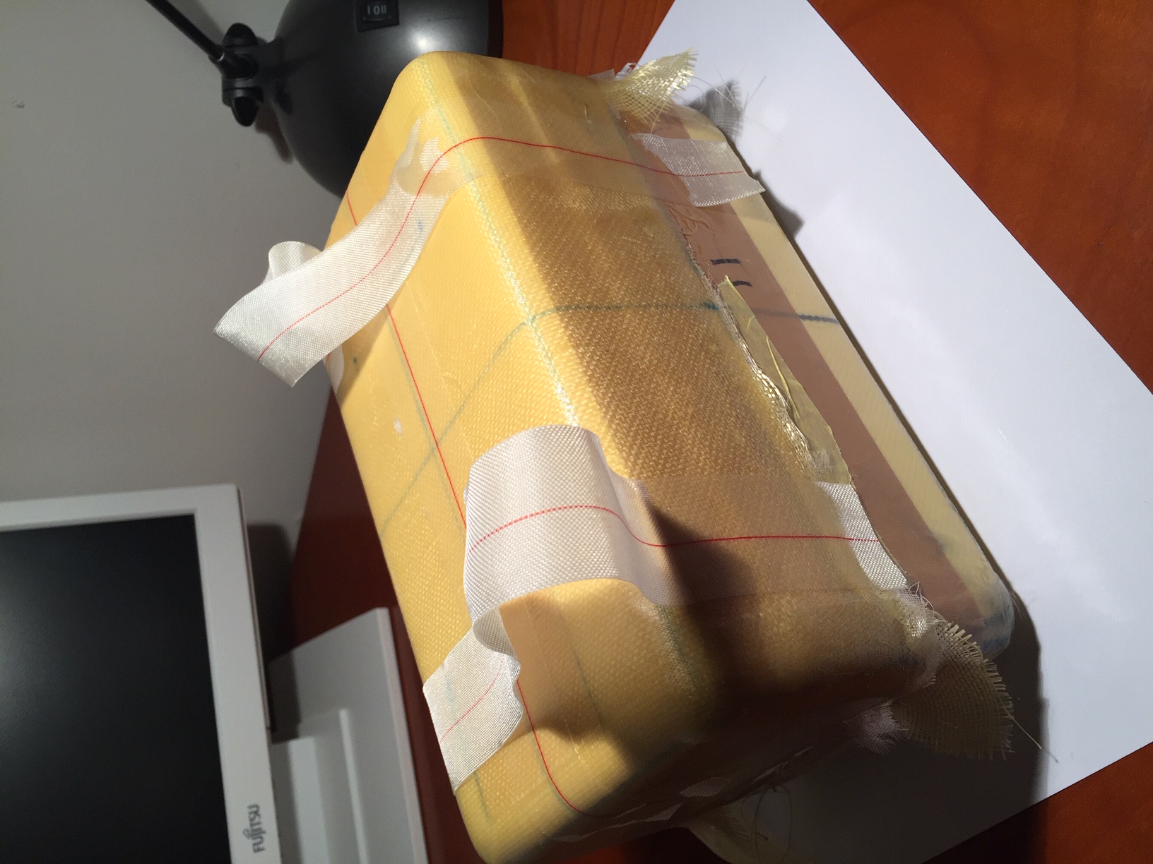

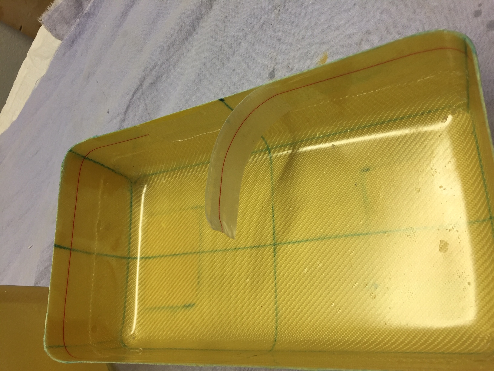

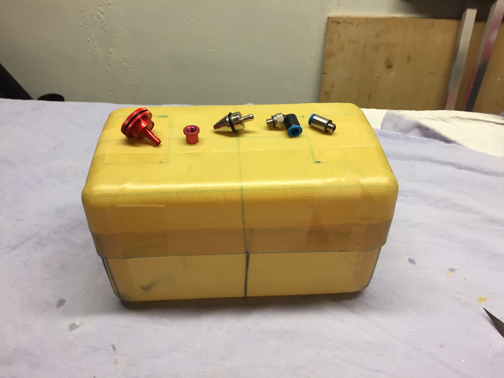

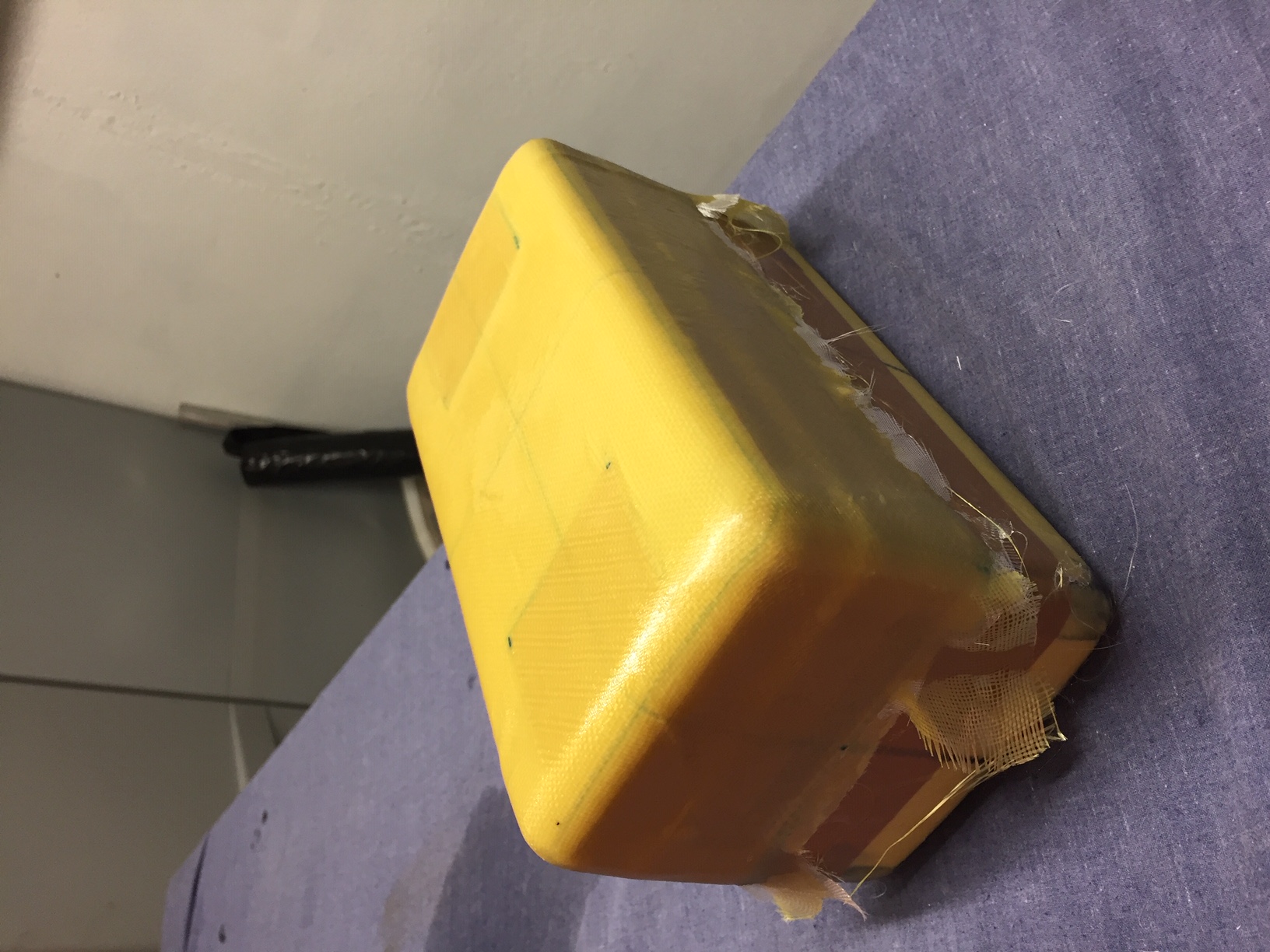

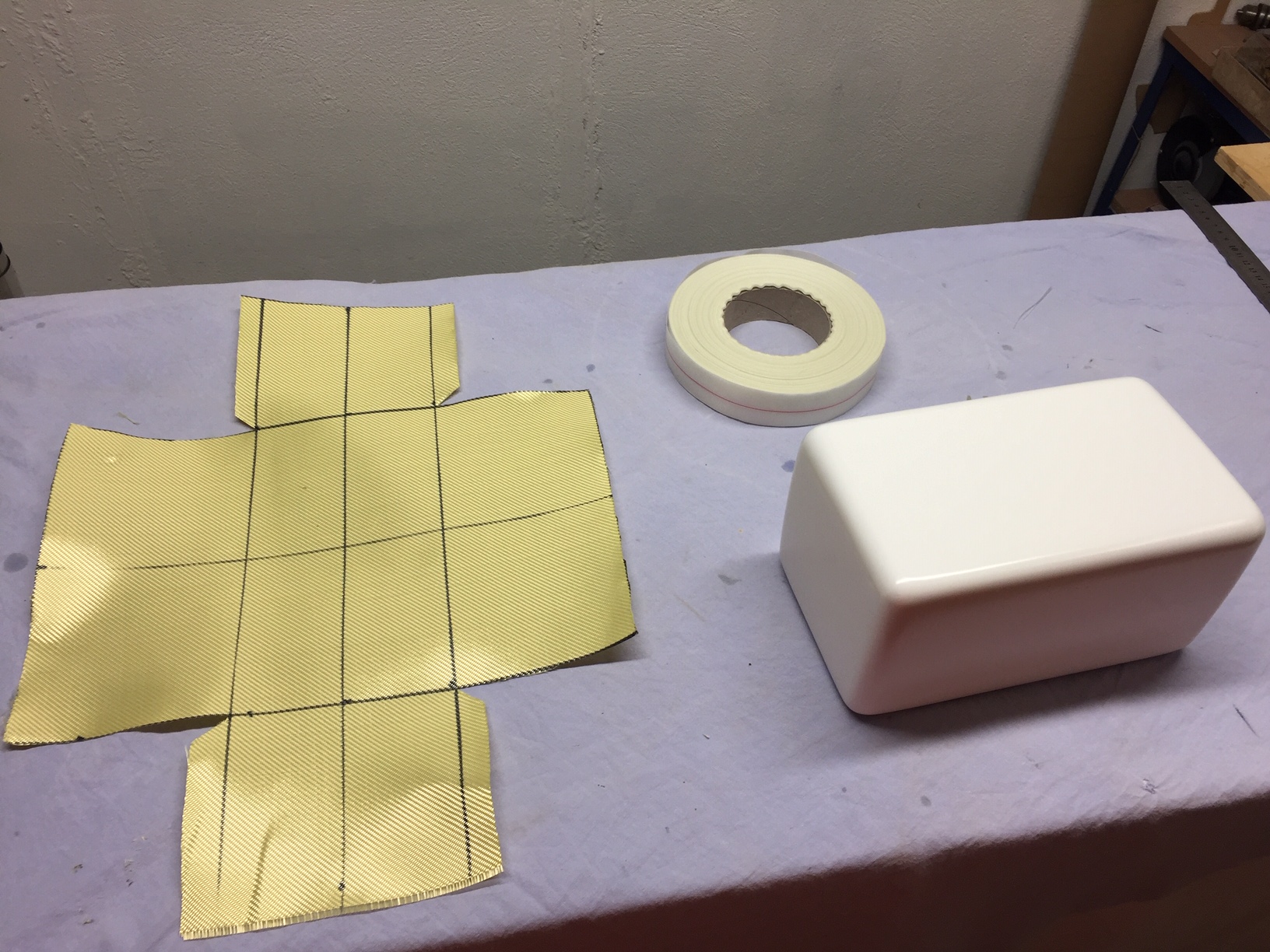

Bonsoir à tous, donc aujourd hui quelques photos. Oui Camilodo je vais utiliser de la resine epoxy pour le reservoir, mon propos etait d utiliser de la resine polyester et gel coat pour faire un contre moule. Depuis j ai remarqué qu avec le froid la resine (epoxy) est devenue tres epaisse et tres collante....alors j ai pris le parti d essayer de fibrer ( aramide 110gr) dierctement sur le moule. Pour eviter les fuites j ai deposer aux 4 coins un ruban de verre (environ 2cm de large) puis pour la finition une couche de 25gr. Sur le pourtour on peut voir un trait rouge (horizontal), qui marque le milieu d un ruban d arrachage, et ce sera sur cette surface que sera collé le "couvercle". Photos

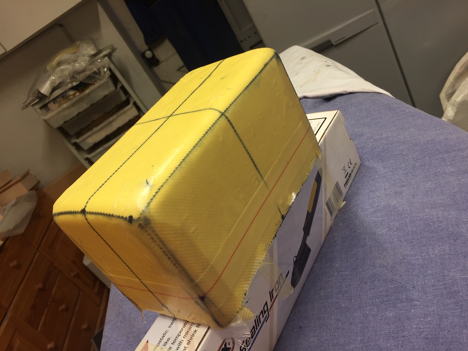

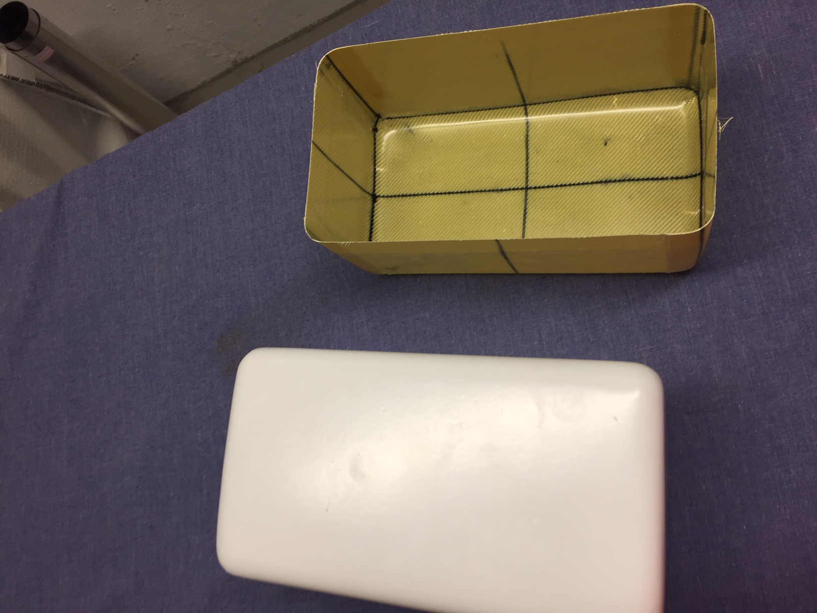

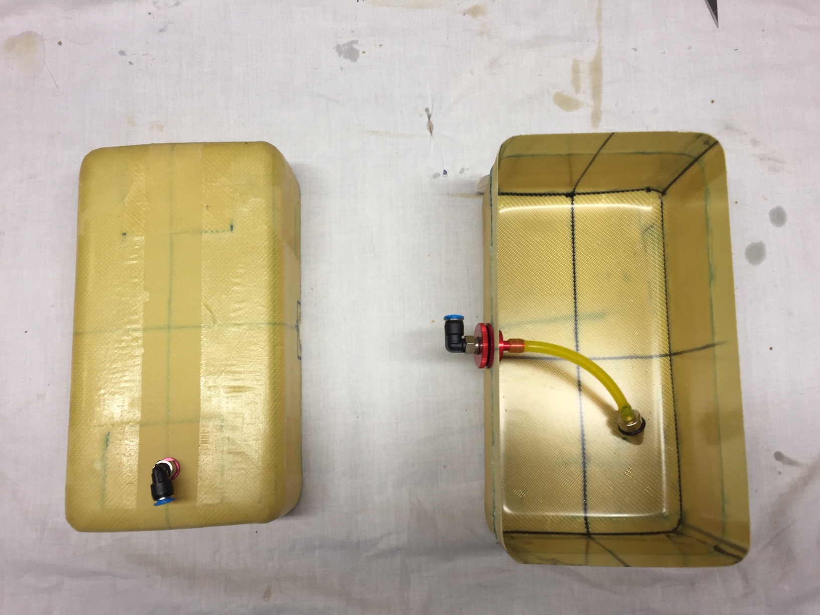

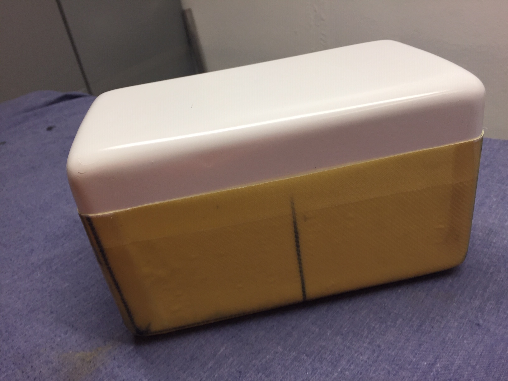

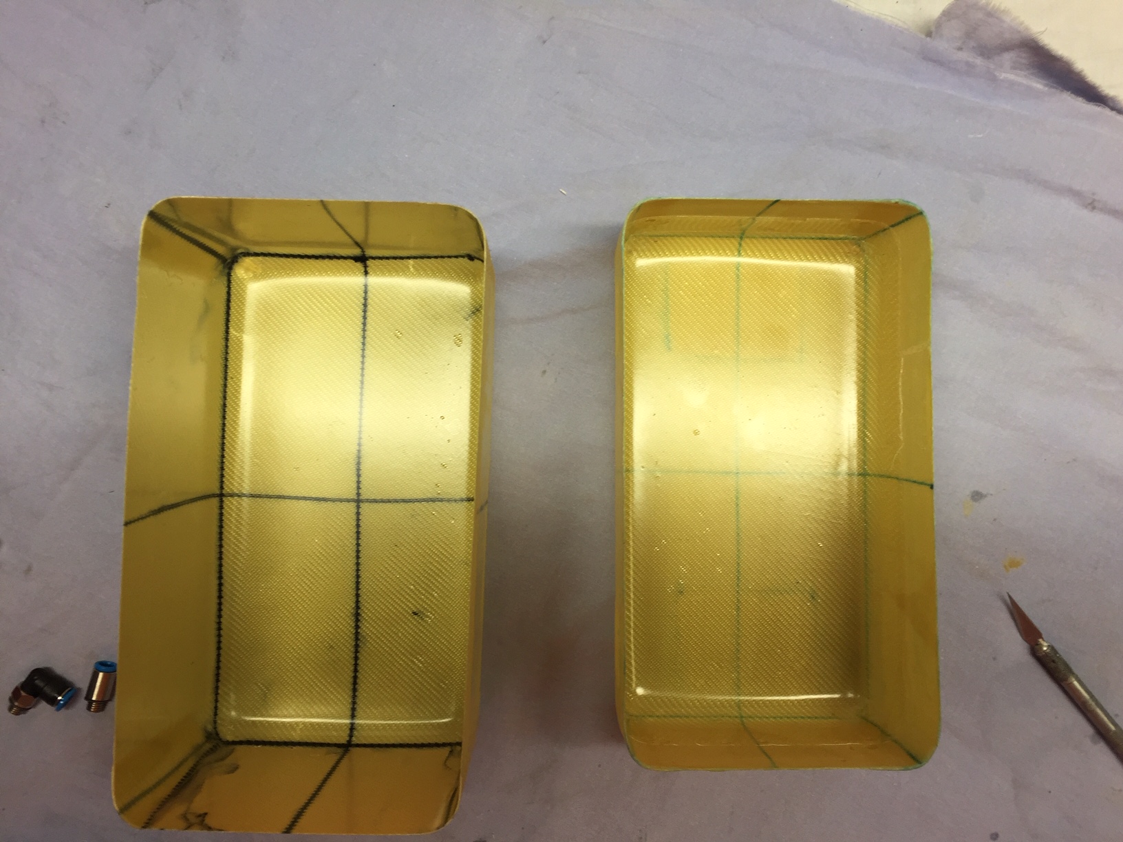

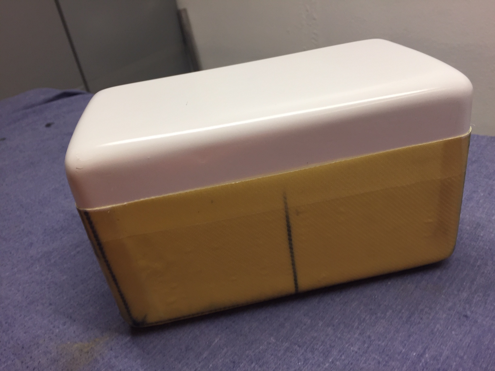

Bonsoir à tous, aujourd hui demoulage, decoupe, depose du tissu d arrachage, puis je remets la "coque du reservoir" dans le moule, ensuite pose d un scotch sur le tour recouvrant la bande d accroche et chevochant le moule. Reste à passer 5 couches de cire et je pourrai commencer le couvercle qui sera parfaitement ajusté (gage d un collage sans fuite). Photos

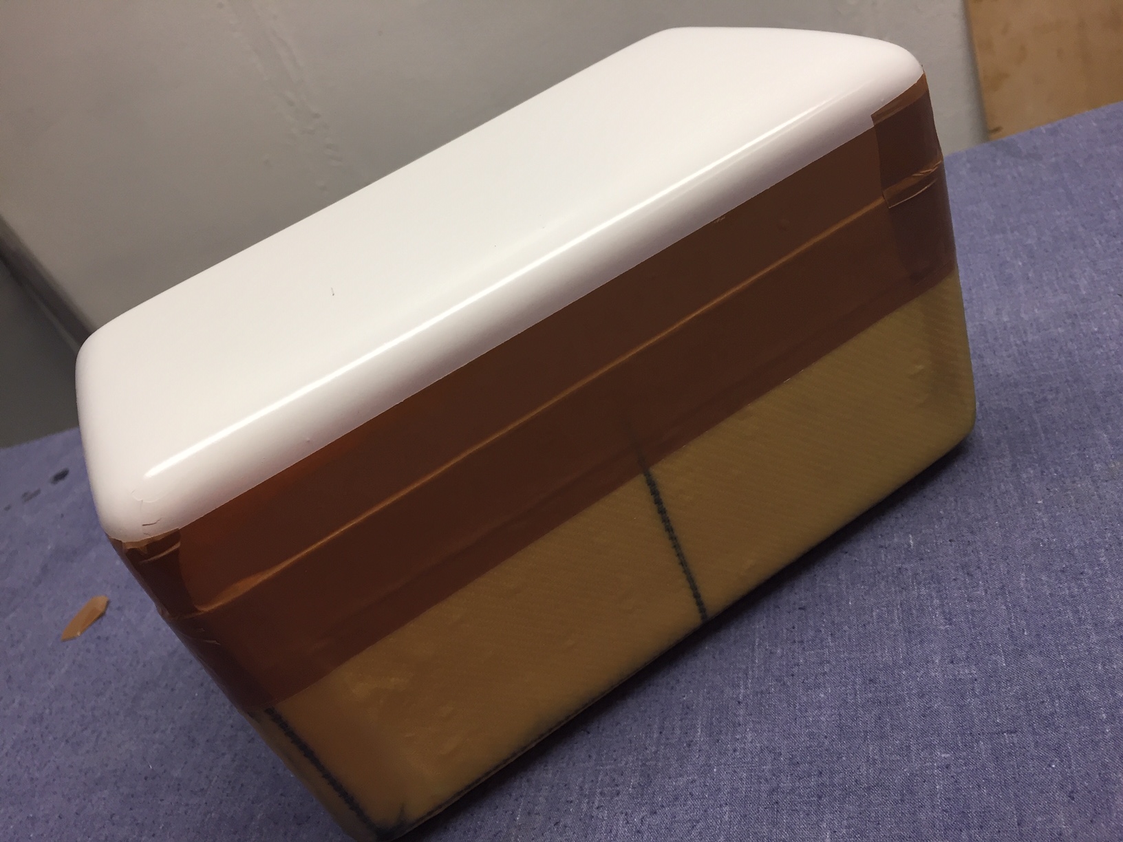

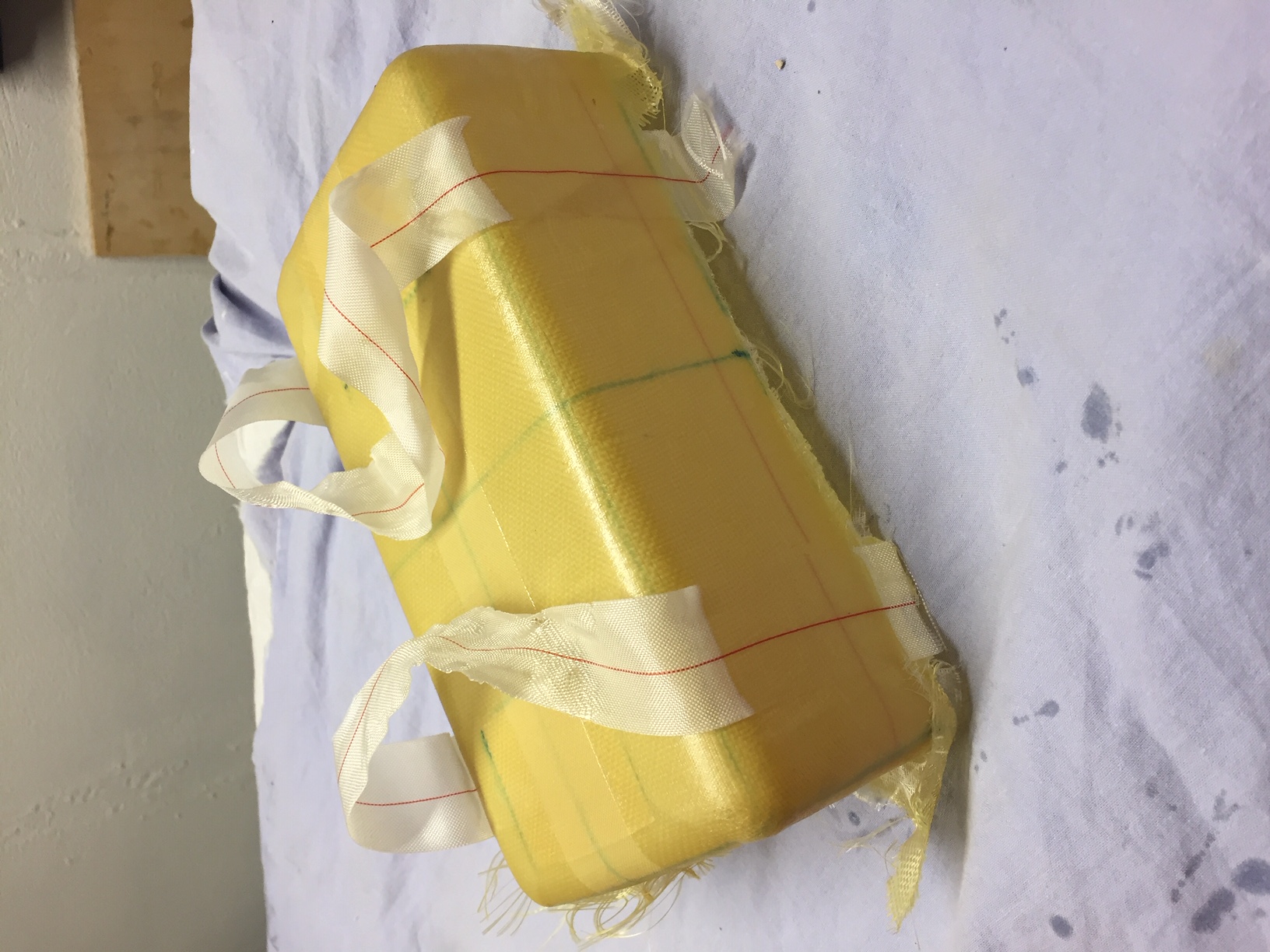

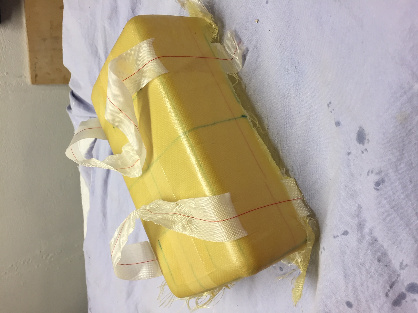

Bonsoir à tous, on continue le reservoir.....donc apres 5 couches de cire, on commence par mettre le ruban d arrachage sur le pourtour, puis aramide 110gr, ruban de verre sur les 4 coins, suivit fibre aramide 35gr, quelques renfort , et enfin fibre de verre 25gr. Pour demouler j ai mis du ruban d arrachage sur les cotés en boucles (poignées) je verrai demain si c est efficace. Photos

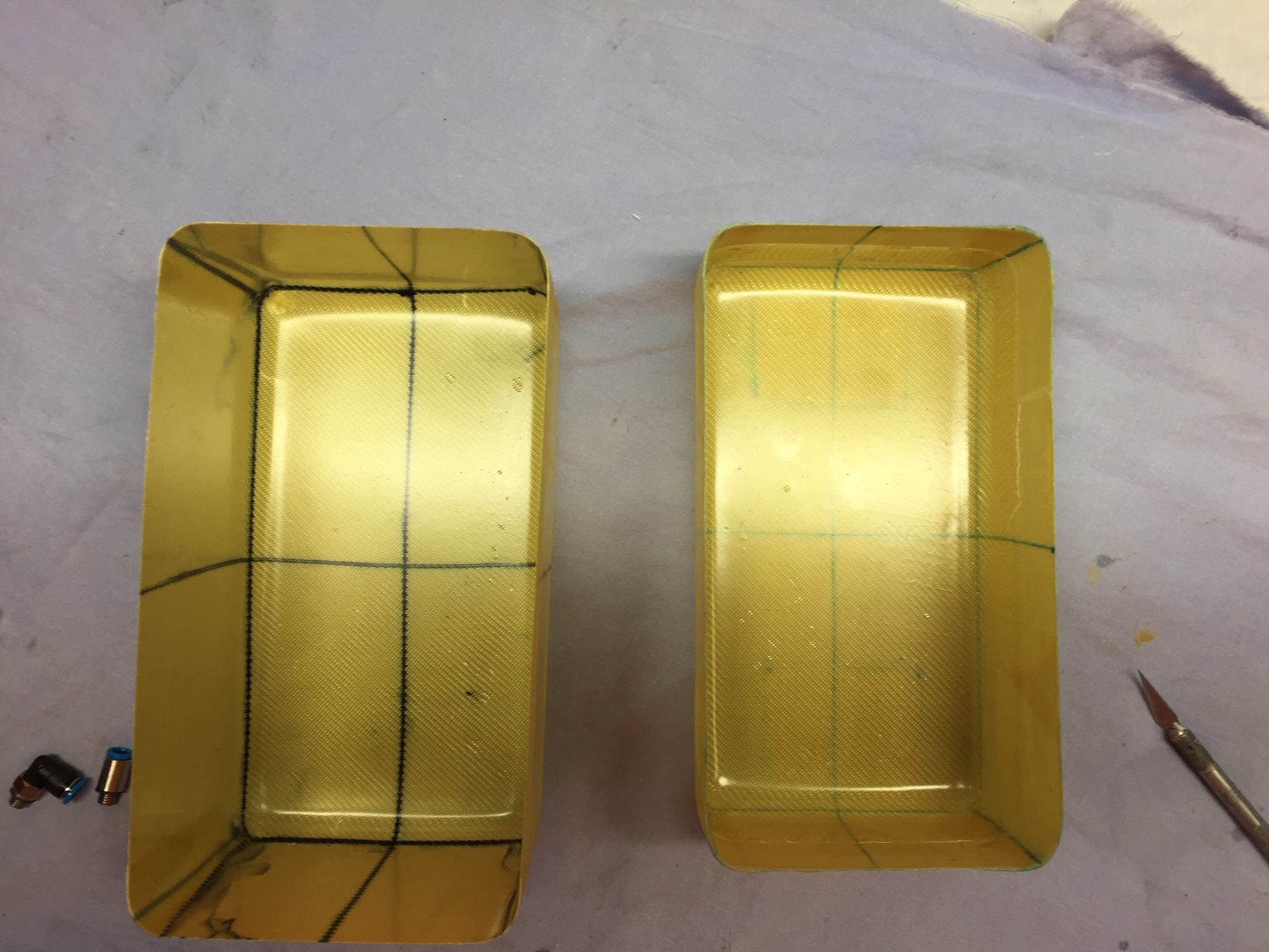

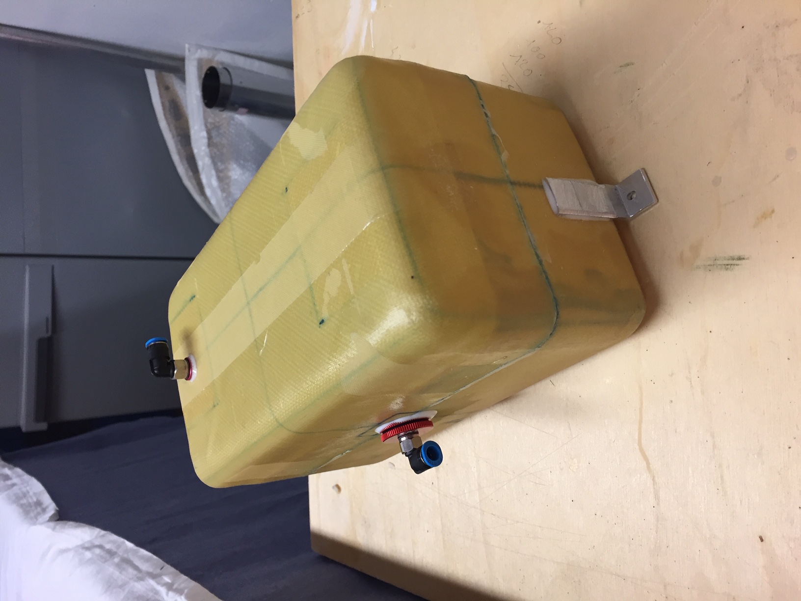

Bonsoir à tous , le reservoir se termine (presque), donc aujourd hui demoulage du "couvercle", les bandes de tissu d arrachage comme poignées pour demouler ont été tres pratiques, si l effort est dans la continuité (tangentielle) aucun risque d arrachage. Il restera à renforcer la partie inferieure du reservoir (certainement suffisant, mais je trouve un peu souple), puis collage des inserts (mise a l air, plongeur ), collage du couvercle et enfin collage des supports (equerres). Photos

Ah c’est chouette! T’as trouvé où les raccords rouges? Ils sont bien
granit
Messages : 252
Message par granit »

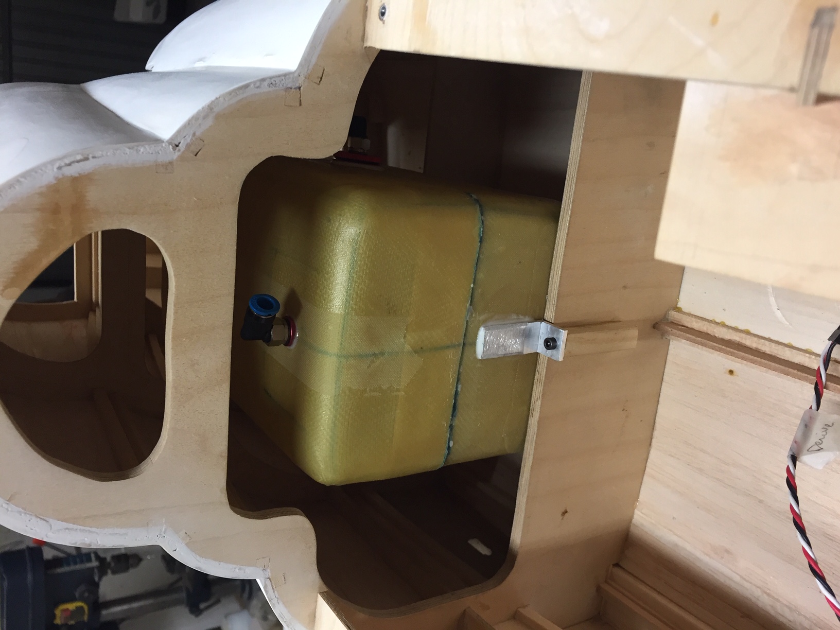

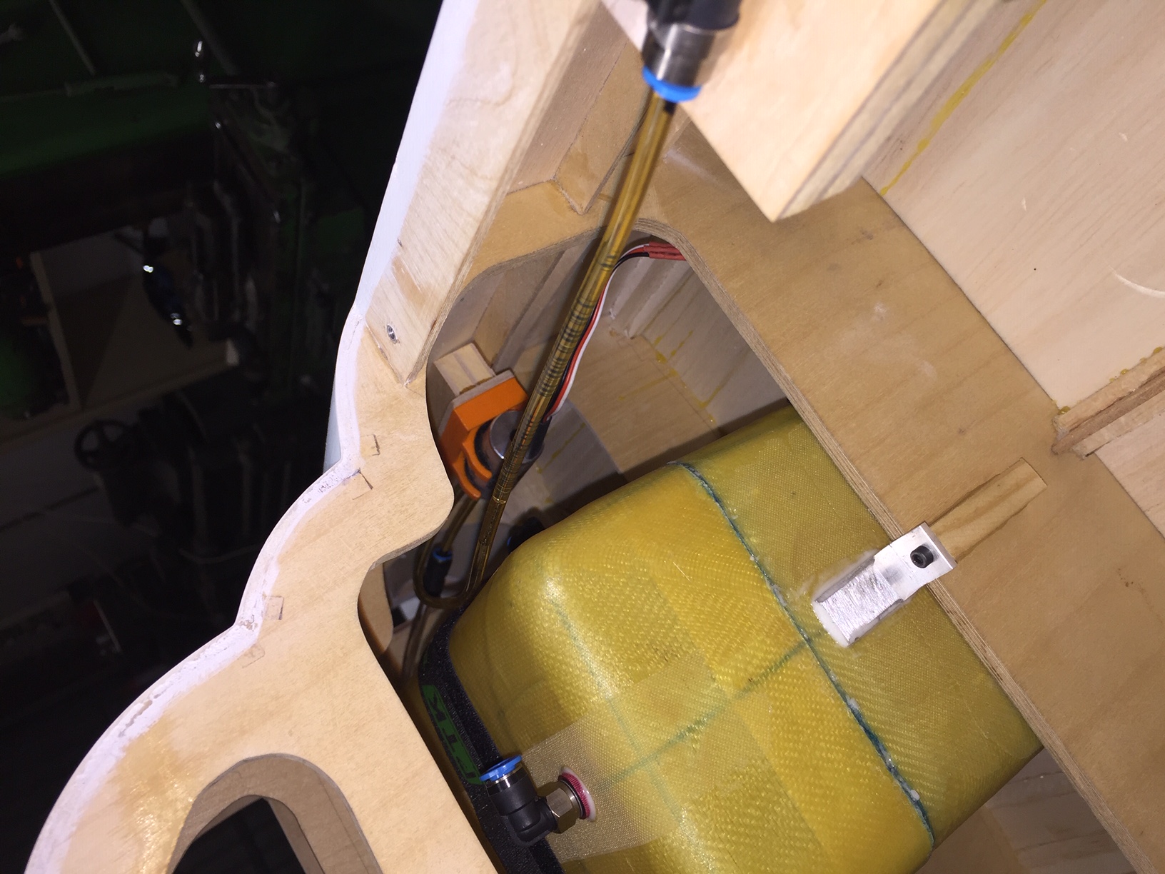

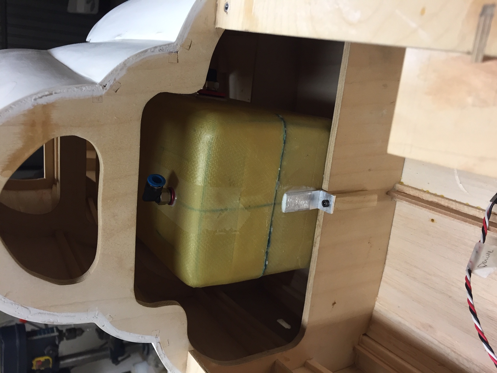

Bonjour à tous, salut Camilodo, les inserts sont de marque intairco acheté sur modelbau et je confirme ils sont trés bien realisés. Donc aujourd hui fin du reservoir et de sa fixation. Poids du reservoir complet 290gr pour 3 litres de contenance, la fixation se fait par deux vis m3, une bande de scratch collée sur le dessous du reservoir et sur le support bois (samba 6mm) et il y aura deux lanieres pour securiser tout ca. Prochaine etape trouver la bonne place pour le reservoir bvm et sa fixation. Photos

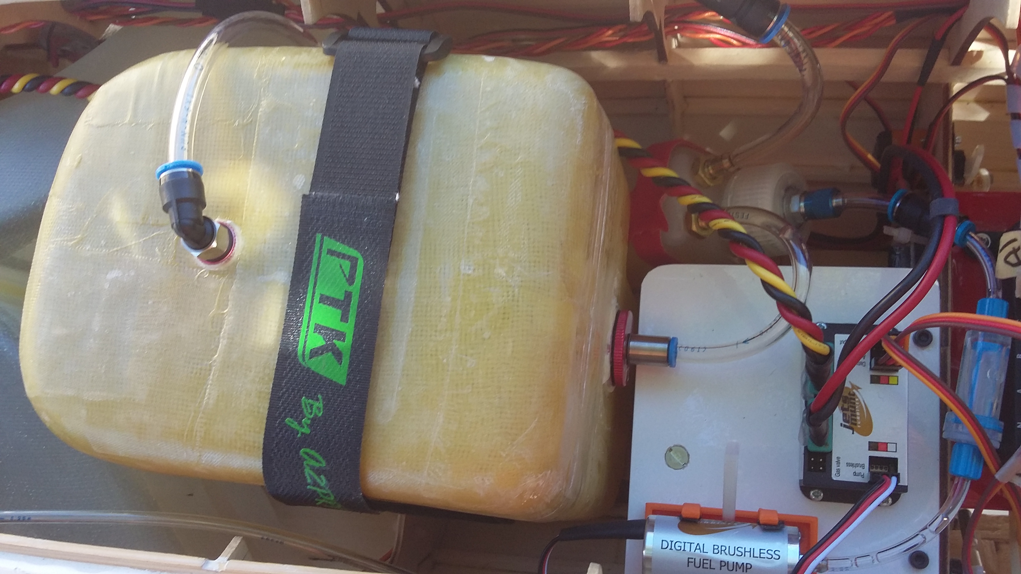

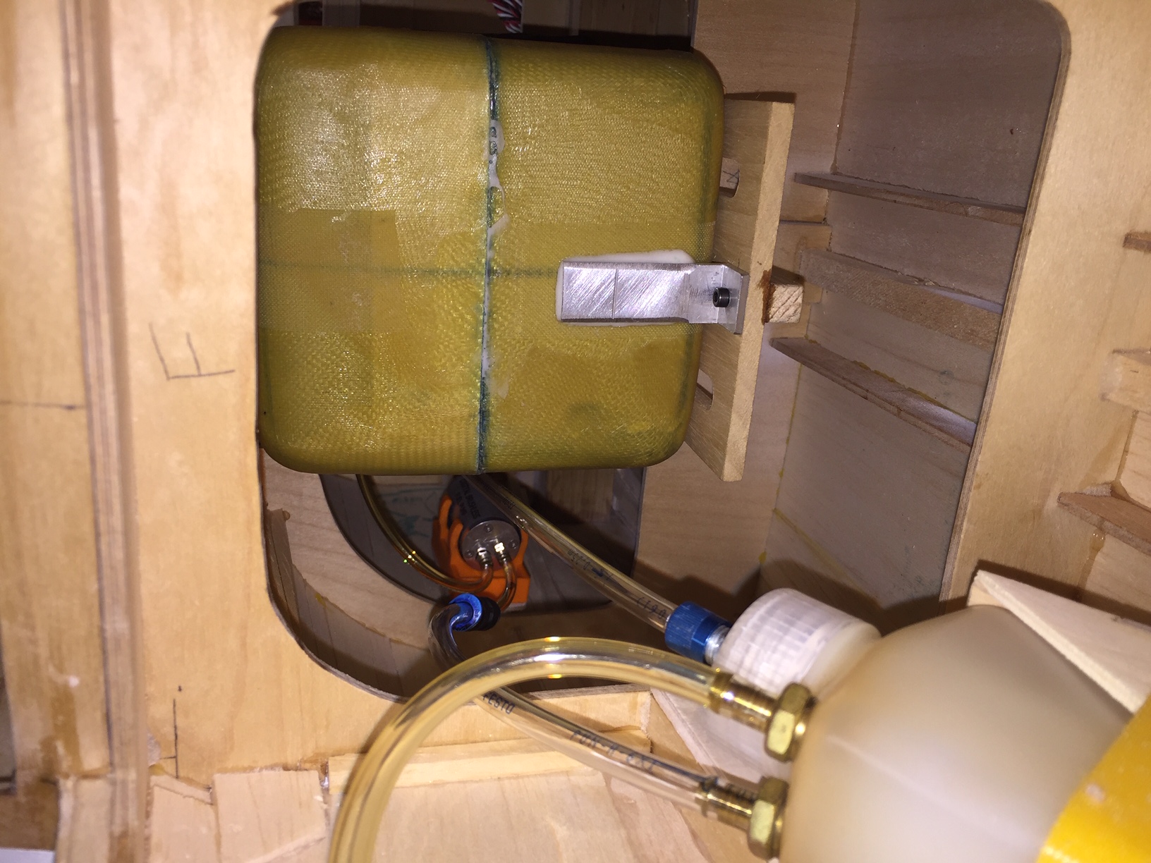

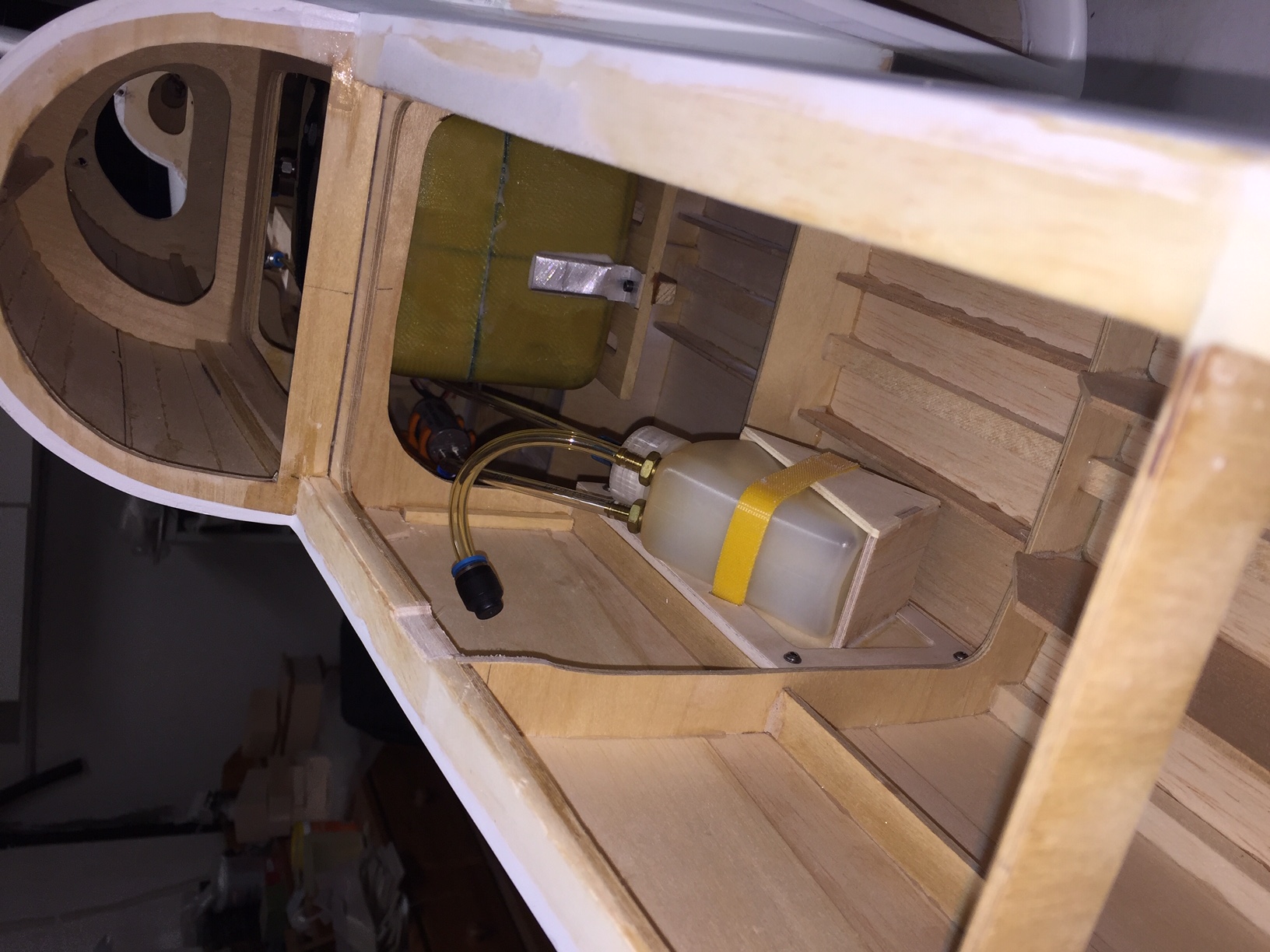

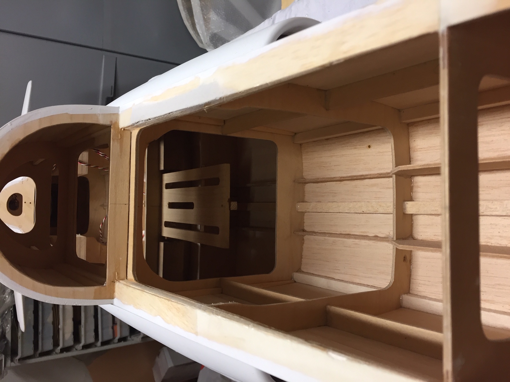

Bonjour à tous, ca avance au ralenti mais ca avance...donc aujourd hui petit montage à blanc du circuit kero, j ai monté la nourrice sur un support demontable (pour pouvoir sortir le reservoir) la pompe est placée tres pres de la nourrice et l ensemble du circuit est relativement court. Il y a de la place et tout se demonte remonte facilement. Je vais commencer à penser au centrage et donc a l agencement des differents boitiers et accus, d ailleurs René si tu lis ces lignes peux tu me confirmer le CG ? Tu ecris suite au premier vol avoir avancé le CG à 3mm devant le couple H, ce qui correspond (à quelques millimeters pres ) à l emplacement de la clé d aile, c bien ca? Merci ;) Photos
