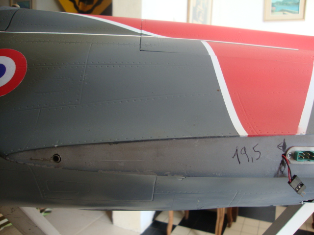

Voici ,le centrage du mien .
Plat au sol ,et déjauge fort bien .

Merci pour les info, JP, ce 195 mm c'est pris depuis le bord d'attaque de l'empreinte de l'aile sur le fuselage (j'ai le même centrage c celui du plan) ?
Est-ce que tu saurais me mesurer la distance en ce centrage et l'axe des roues arrières ?
Avec des jambes qui sortent a 90 degrés de l'axe de l'avion (dont visuellement verticales avion au sol) ça fait quand même un bon 6 cm derriere le CG chez moi, je crains que se soit un peu lourds du nez du coup ...

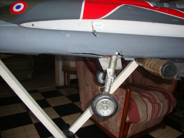

Salut Jean-Claude .
En fait ,comme c'est moi qui ai innové sur les trains ,je n'ai pas les mécanismes Electrons retracts à 100 ° ,mais des 90 ° ,donc ,l'axe de mes roues est un peu plus avancé par rapport au centre de gravité. Si mes souvenirs sont bons ,je suis à 60 mm en arrière du CG . Ce qui explique ,la rotation aisée du modèle .

- Messages : 900
- Localisation : Mirande ,32
Oui effectivement : 40 mm plutôt . Voir Photo .
Mais peu importe ,la rotation se passe calmement .
je dois dire qu'il supporte assez un centrage un peu arrière .Quand on monte les fumigènes,sur l'aile en arrière du CG ,il n'y a pas beaucoup de changement d'attitude .
