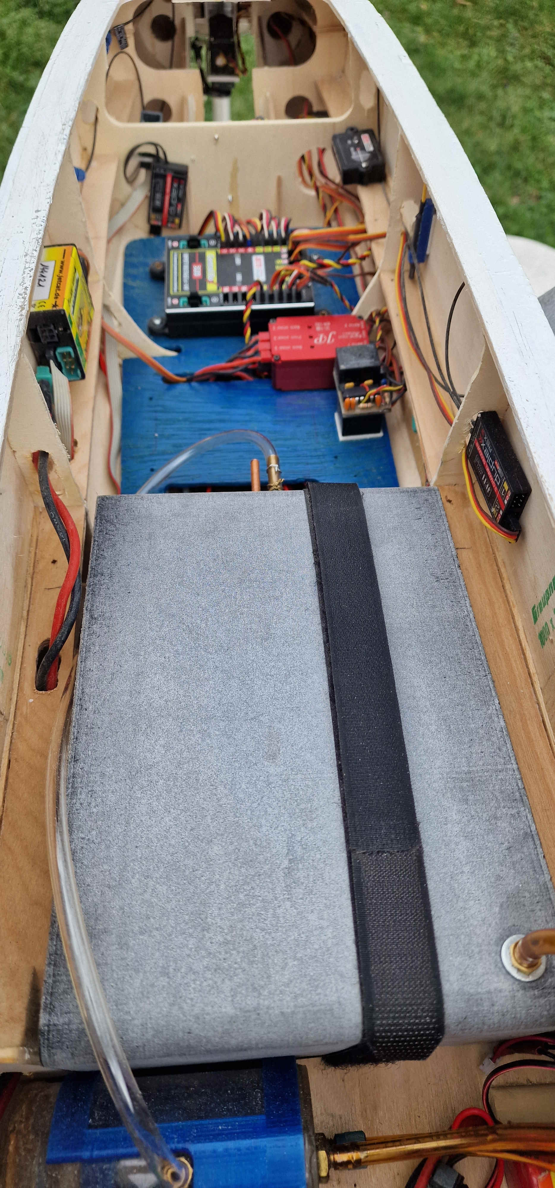

Bonjour a tous,
Ci-joint une vue des différents éléments a l intérieur du fuselage. Le réservoir en gris a été réalisé par la société ‘’ CRESILAS’’ a base de polyamide (famille des polymères de nylon) par fusion chimique a partir d un dessin 3D. Chaque paroi d une épaisseur de 2 mm garantie
une étanchéité parfaite de l ensemble. Volume du réservoir 2.5 litres poids 180 gr.

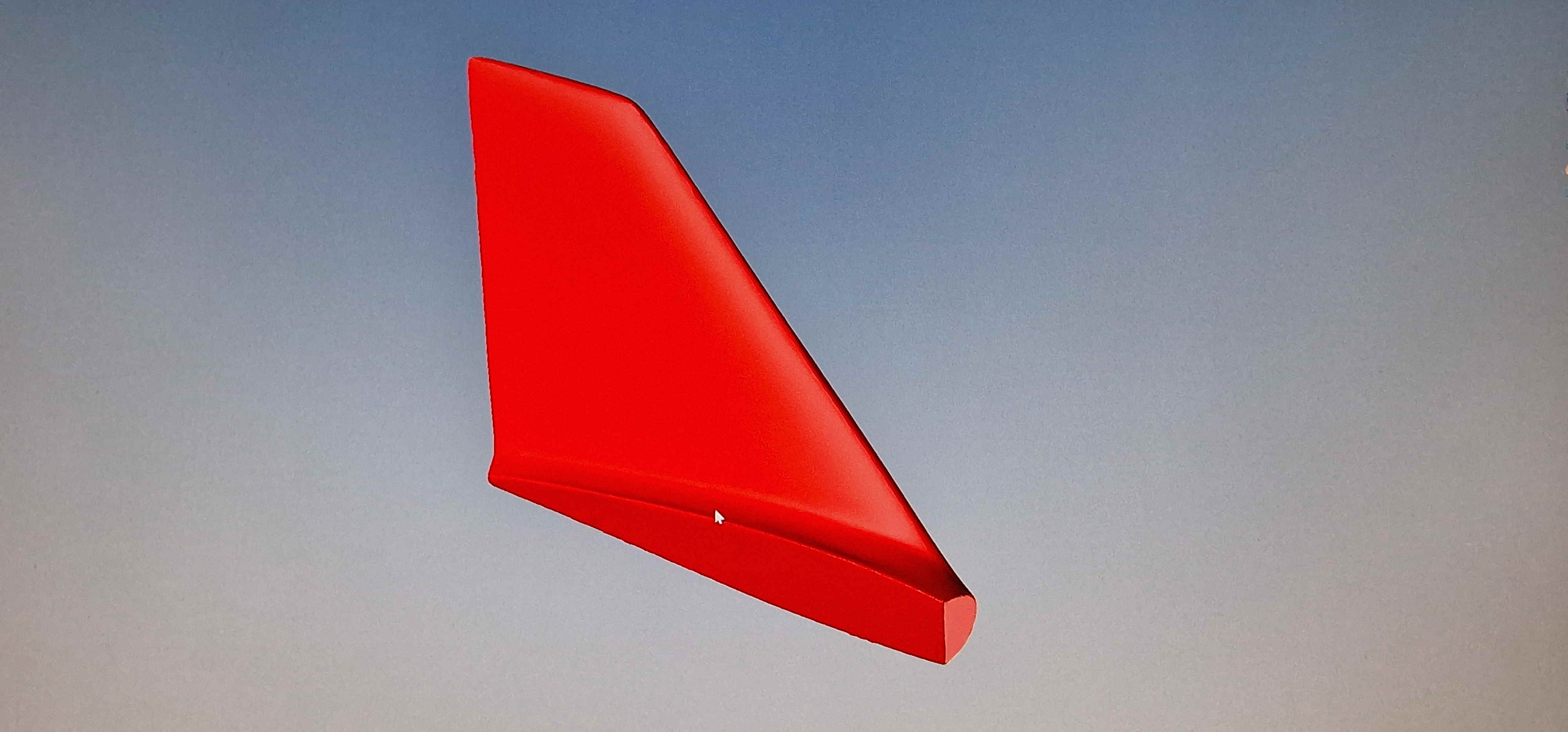

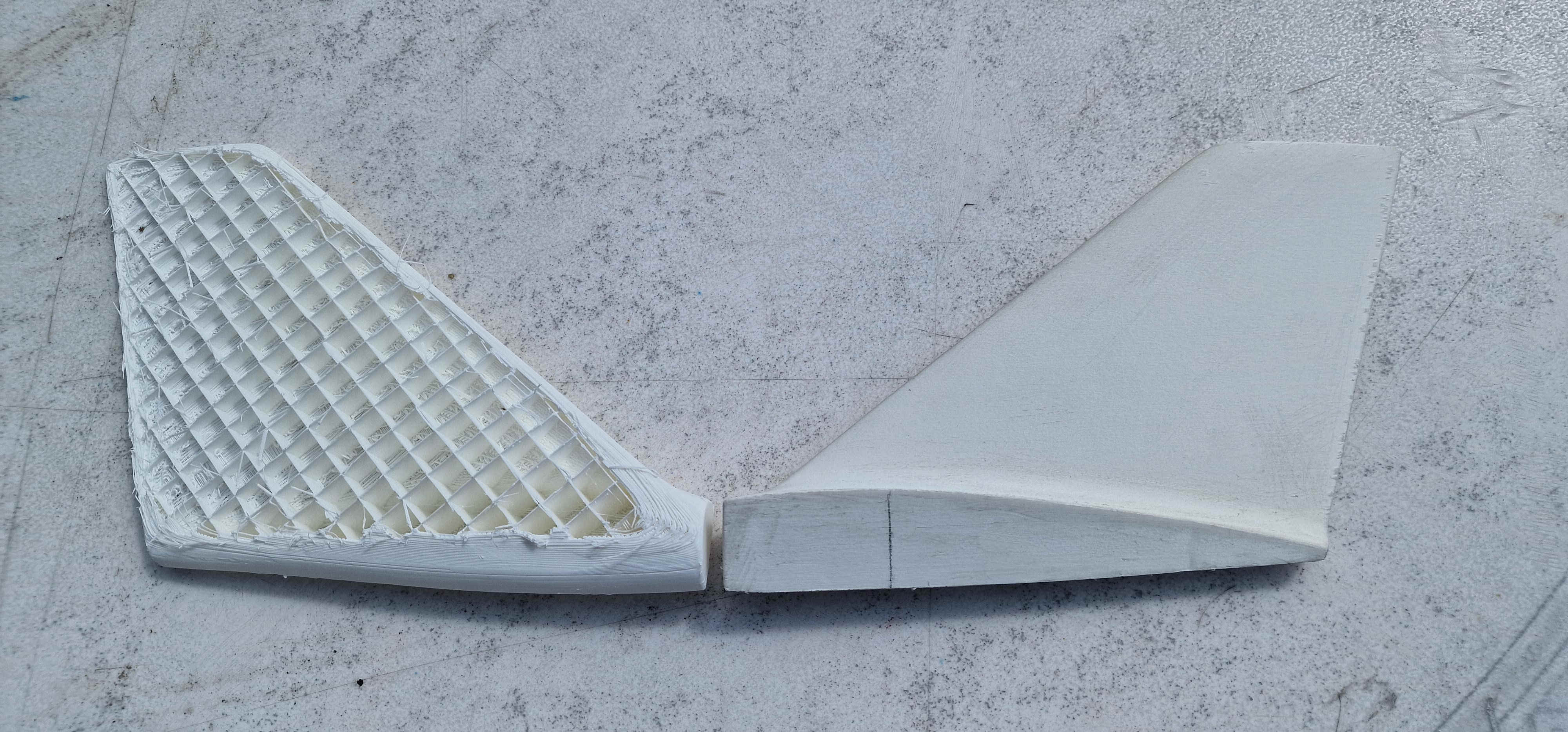

Bonjour a tous,
Satisfait après plusieurs vols, je souhaitais relooker mon Viper par l ajout de Winglets. A l échelle du modèle la hauteur sera de 130 mm, deux tétons d un diamètre de 4 mm et une vis M3 assureront la fixation. La première étape consiste a dessiner en 3 D la pièce, pour pouvoir ensuite l imprimer en PETG. Plusieurs essais ont permis d optimiser légèreté et rigidité pour un poids final par pièce de 58 gr. Ci-joint, la pièce dessinée en 3D, et un écorché de la structure.
