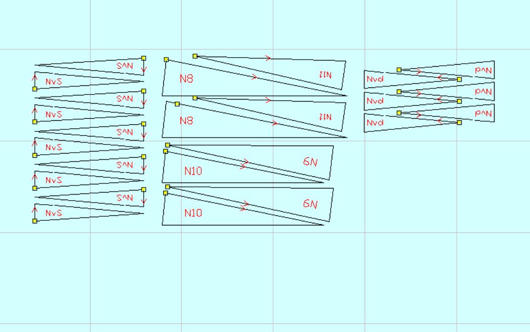

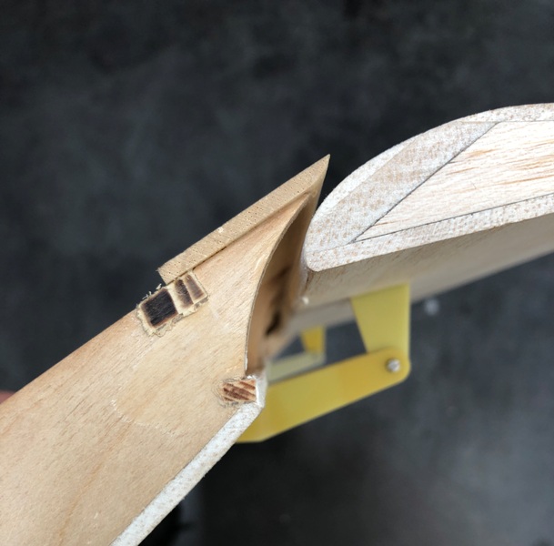

Re: Box-one
Comme vous avez l'oeil affuté, vous avez bien remarqué que la nervure d'aileron N10 était pour sa part "bien brulée " - J'ai effectivement fait plusieurs coupes avant d'avoir les bonnes pentes ( je n'ai pas fait de montage virtuel des ailerons et ça se paie à un moment ou un autre - Sur le plan - vous avez les formes de base pour les nervures de volets et à vous d'ajuster - pour ma part, j'ai préféré découper laser .) .... Sur la deuxième demi-aile c'est beaucoup mieux ! Je n'ai pas choisi la bonne photo .. Mais bon, juste pour celle-ci, je doute due mon aileron se désagrége en vol ..

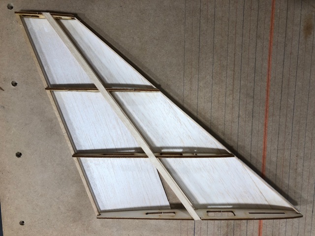

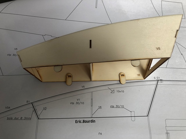

Week-end … papillonnage –
Travail sur le stabilisateur, la dérive, la verrière ..
Pose d’un coffrage par ci, un coffrage par là et tout doucement ça avance.
Encore quelques coffrages d’un week-end à l’autre et Stabilisateur – Dérive seront prêts pour le ponçage de base.
Au niveau de la verrière j'ai rajouté deux pattes pour assurer la position ( ce n'est pas le poids que ça représente ..)
La prochaine étape consistera à mettre en place le système de fermeture
Cette semaine, les avancées ne sont pas très visuelles mais ça va, je suis malgré tout content du travail accompli.

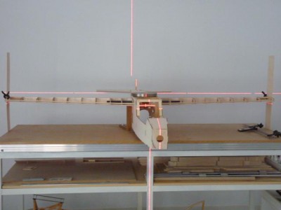

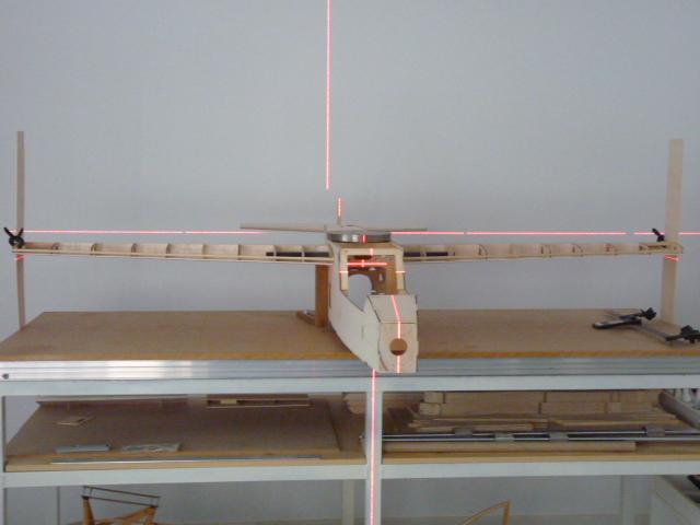

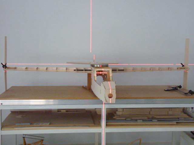

Week-end plutôt famille, Fête des pères et anniversaires obligent.
Je me suis contenté de la mise en croix de la bête et on commence à voir ou on va ..

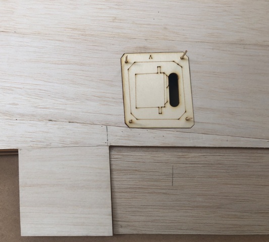

Re: Box-one

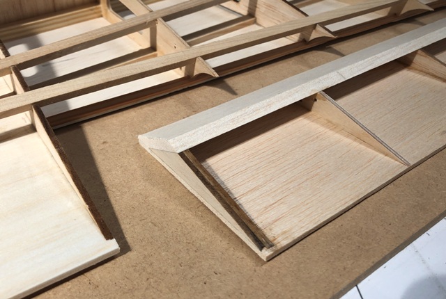

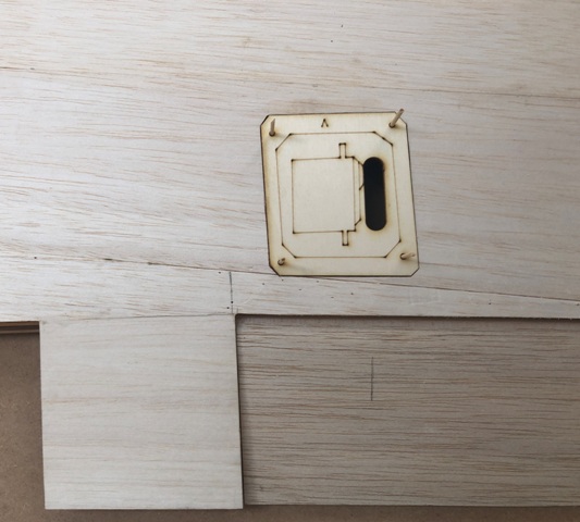

Travail sur les trappes de volets et d’ailerons.
On découpe les trappes avec leurs platines après de menues corrections pour s’adapter au mieux à la configuration retenue. Collage des platines (en veillant à ne pas mettre de colle aux endroits qui devront laisser place aux trappes (sinon, le travail sera plus important …à vous de voir) , perçage à un diamètre réduit des passages de vis – Une fois sec, on positionne les trappes sur le coffrage (Attention à ne pas se tromper de sens ..) Quelques morceaux de cure-dent pour aligner tout ça et on découpe.
Pour un résultat propre, prévoir un très bon cutter et de la patience ...on passe et on repasse….

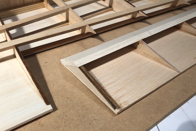

Entre deux, on avance sur les volets et les ailerons - On continue les coffrages mais sans fermer l’extrados à mi largeur pour se garder la possibilité de menus réglages et renforts si nécessaires ( du moins c’est dans ma façon de faire ..) – On peut aussi avancer un peu le ponçage ..
Tout est prêt pour mettre en place les charnières et guignols ( pour les volets et les ailerons).

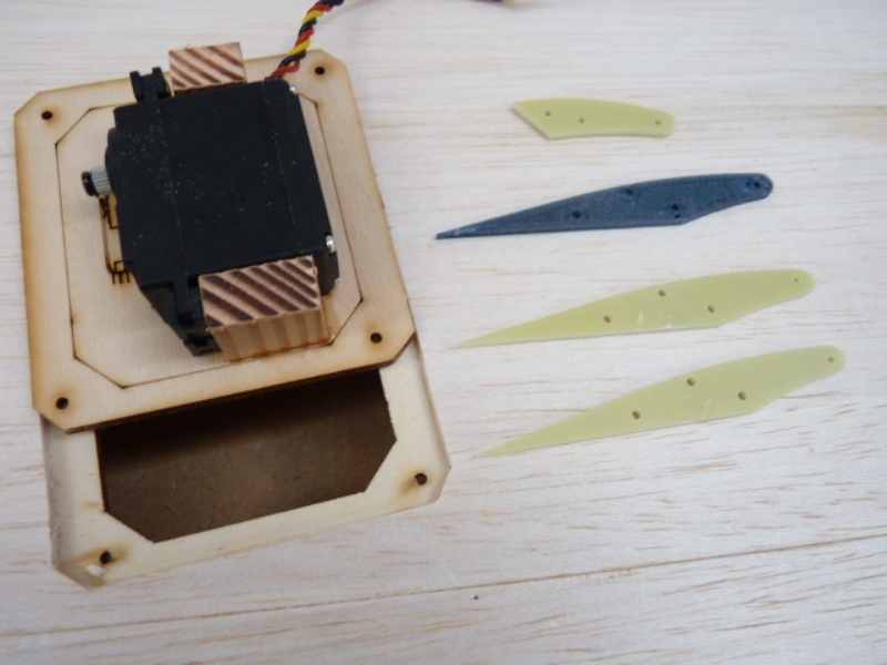

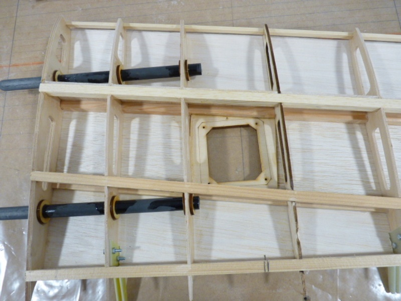

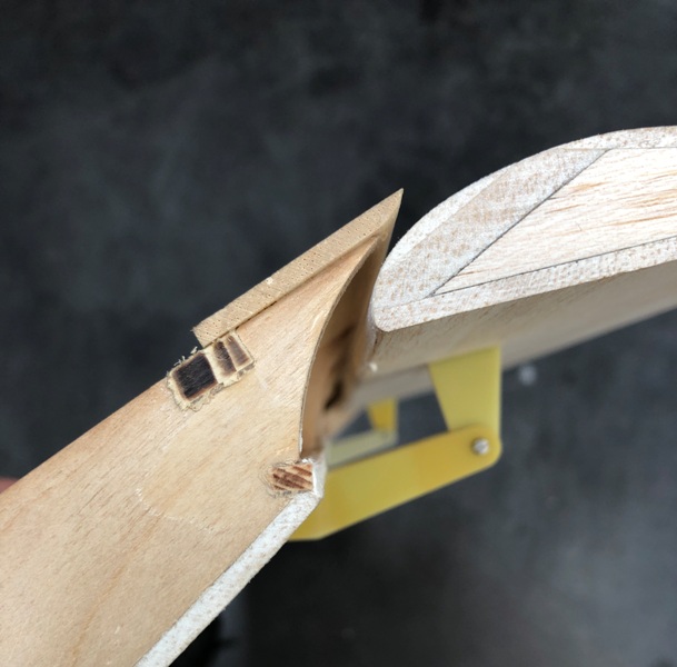

Ce week-end, mise en place des charnières et guignols pour les volets et les ailerons.
J’avais hésité lors de la découpe à faire les perçages de 3mm sur les nervures et les palonniers de volets – Je ne regrette pas d’avoir suivi le plan car à l’usage, un boulon de 3 mm pour serrer les palonniers de volets sur les nervures permet d’affiner les réglages des volets avant collage.
Pour une commande de volet dans l’épaisseur de l’aile, la place est comptée et là aussi de pouvoir positionner le guignol avant collage est souhaitable (bonne idée de ne pas avoir coffré complètement le volet).
J’en ai profité d’ailleurs pour modifier les guignols ( un peu plus plat et plus long pour faciliter le débattement et augmenter la surface de collage ) - J'ai fait deux ou trois protos en impression 3D le soir tranquille avant de retenir la bonne forme pour fraisage dans une plaque d'époxy 2 mm.
Pour les ailerons, j’ai fait simple : charnières Robart de 4.4 par contre j’ai semi encastré les volets d’aileron – tant qu’à faire …
J’y ai passé quelques heures mais je très satisfait du résultat final. C’est le principal ..non ?
