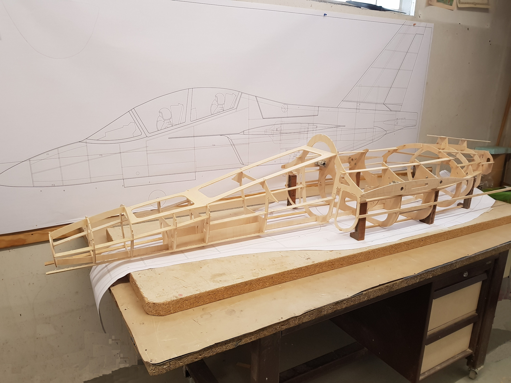

Bonjour a tous

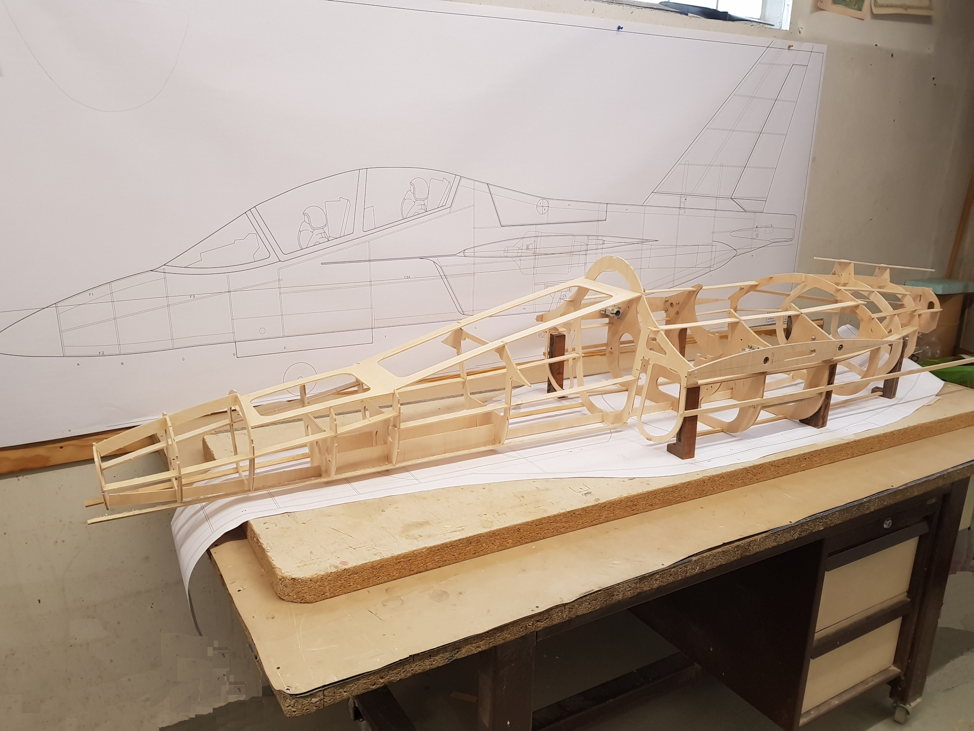

Assemblage des premières pièces constituant l'ossature.

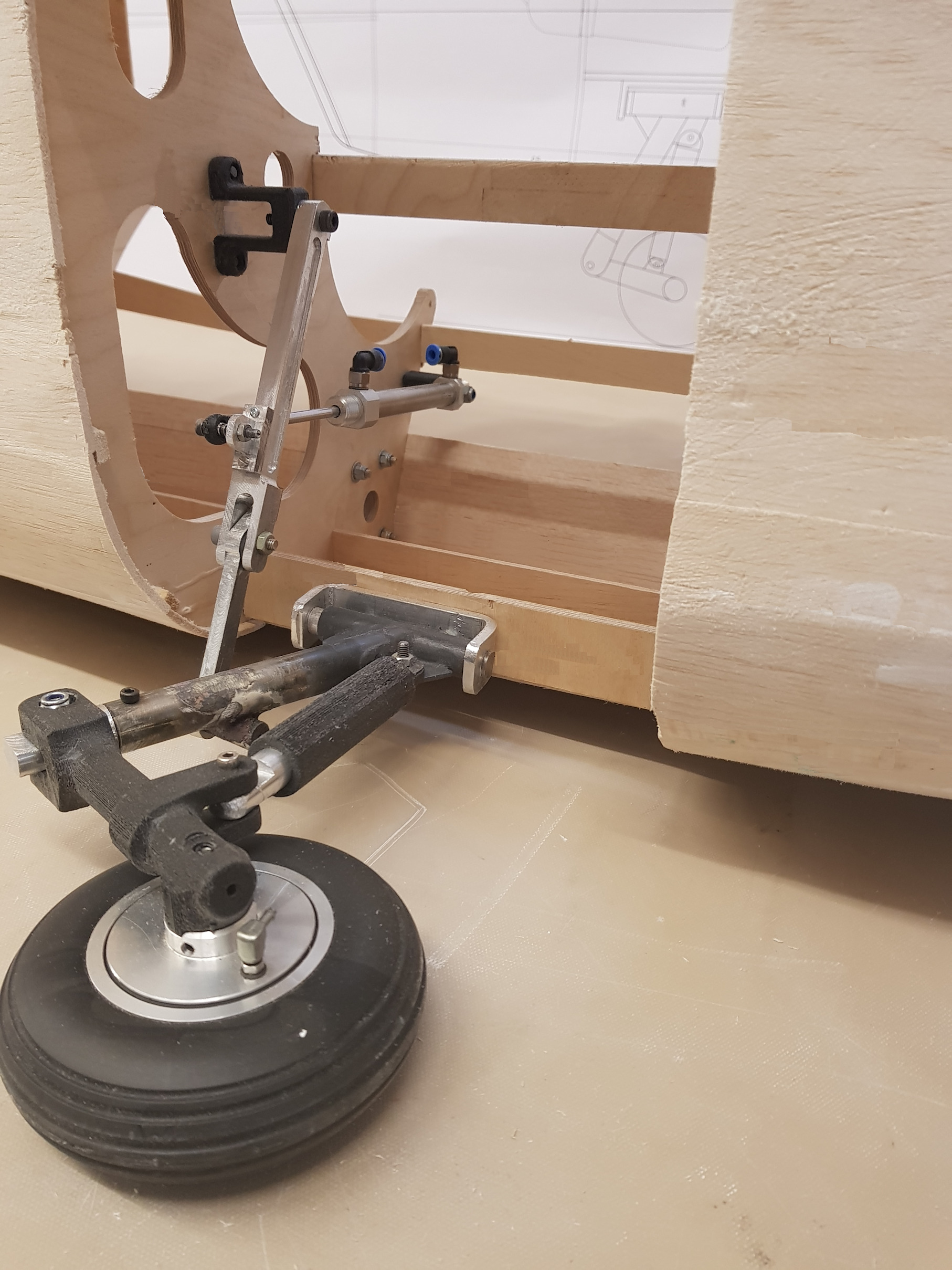

Bonjour a tous
L'usinage des trains est terminé, ils sont opérationnels sous 4 bar.
jet7
Messages : 438
Re: YAK-130
Message par jet7 »
Joli travail, et j’ai eu la chance de les manipuler, très belle cinématique ;)

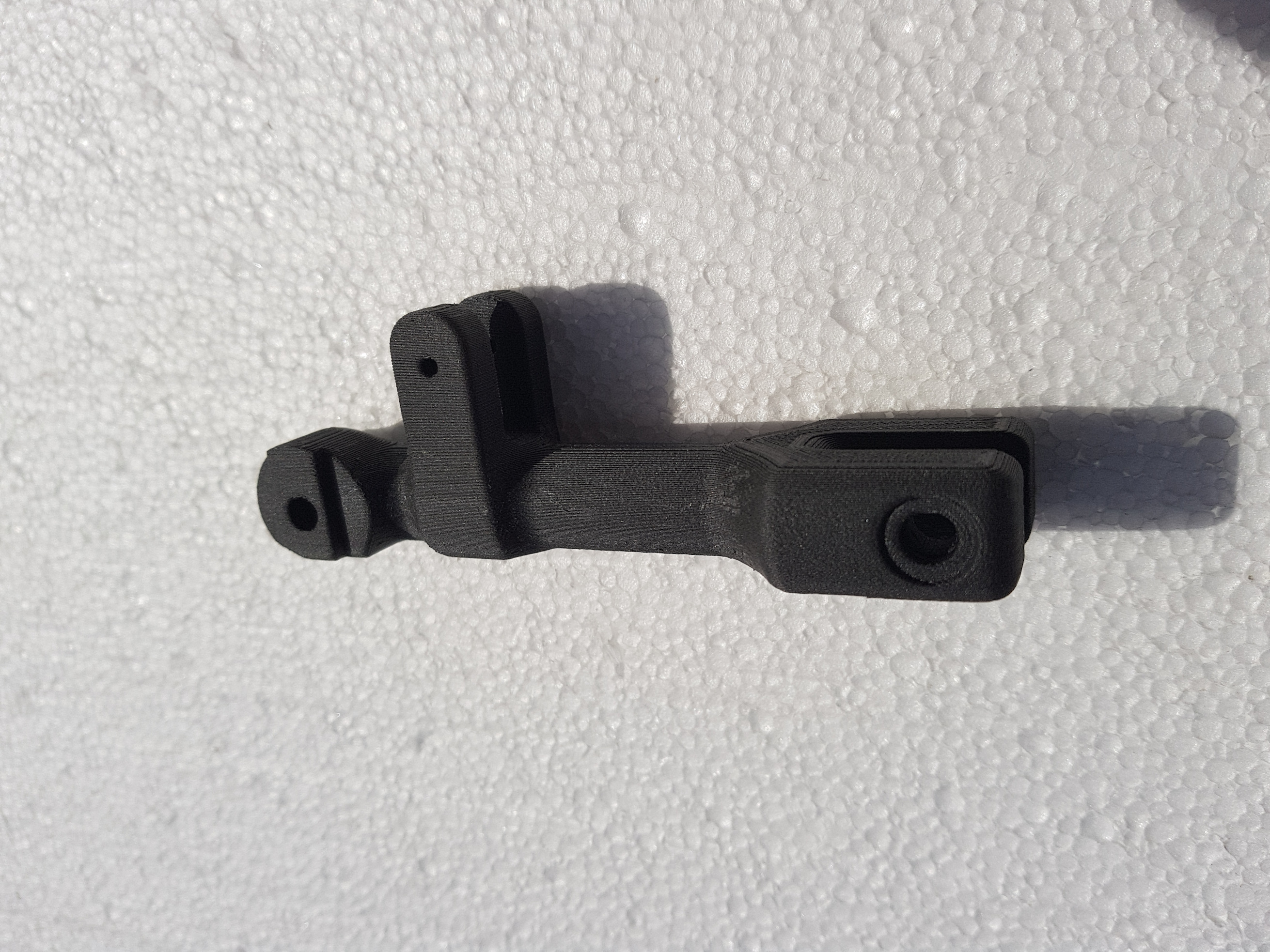

Pas mal , çà avance ! Par contre j'ai un doute sur la résistance en flexion du cavalier en plastique imprimé 3D qui retient la biellette principale au moment du toucher. Elle aura une contrainte velue, surtout par vent de travers . C'est pour "voir vite" ou alors elle est bonne de vol?
Rhofr
Messages : 243
Re: YAK-130
Message par Rhofr »
le cavalier est effectivement provisoire, je dois recevoir du PEKK pour extruder la piece definitive.

Bonjour a tous
La premiere piece du Yak-130 en PEKK-carbone, 33 grammes

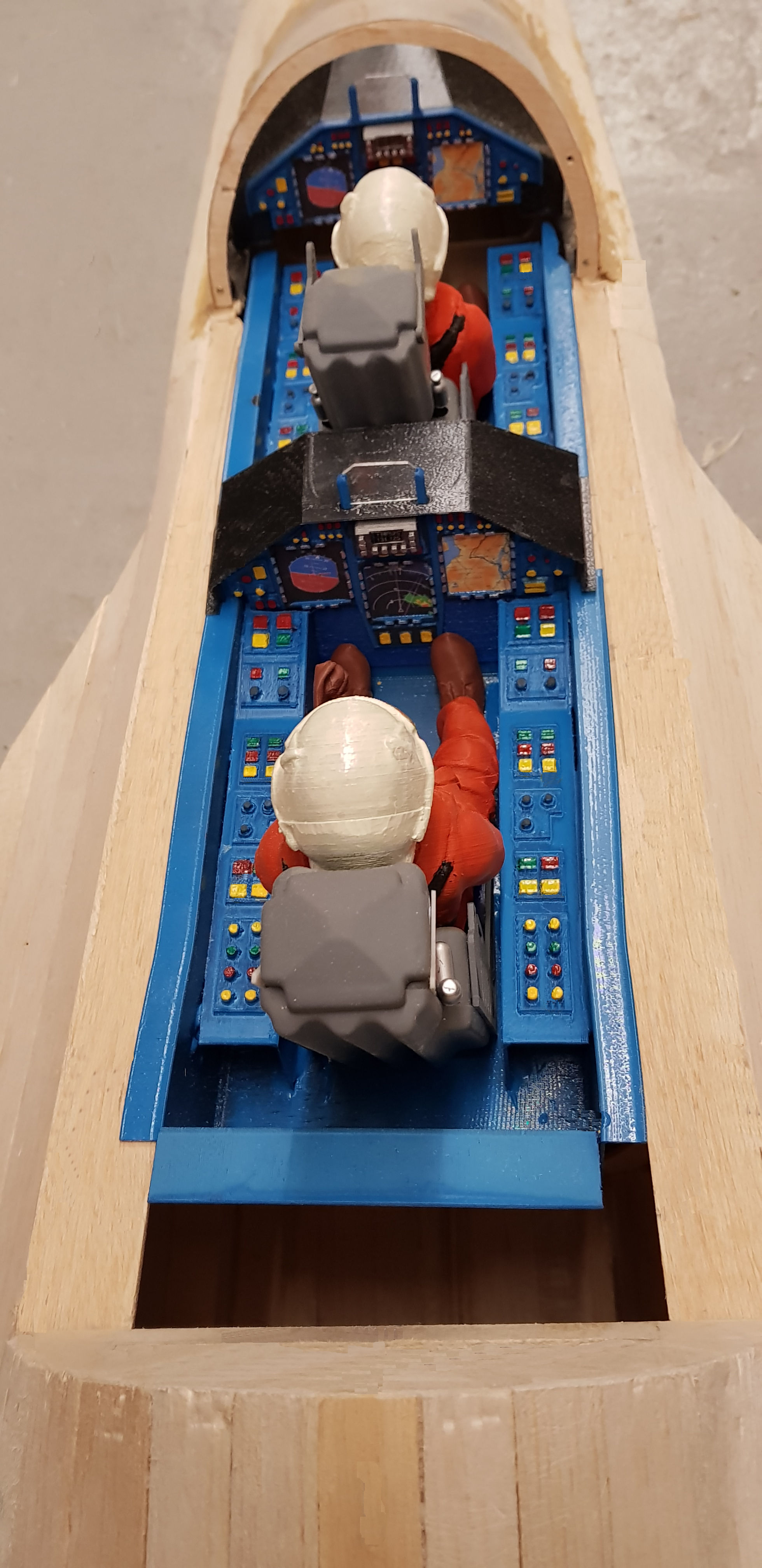

Bonjour a tous
Tableau de bord en cours de finition, réalisé a l'aide d'une imprimante 3D matière utilisée du PLA.

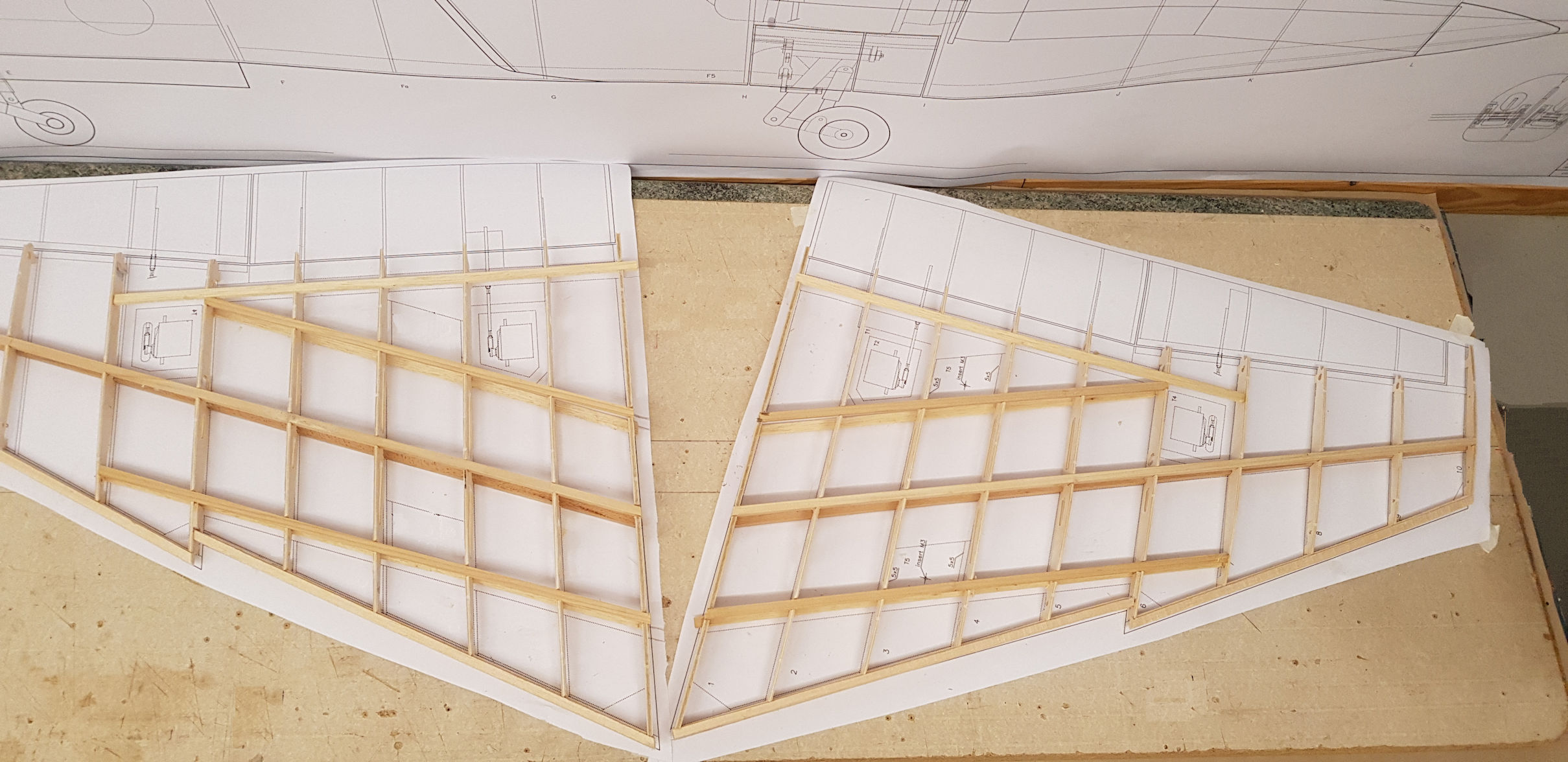

Bonjour a tous
assemblage des nervures d'ailes.

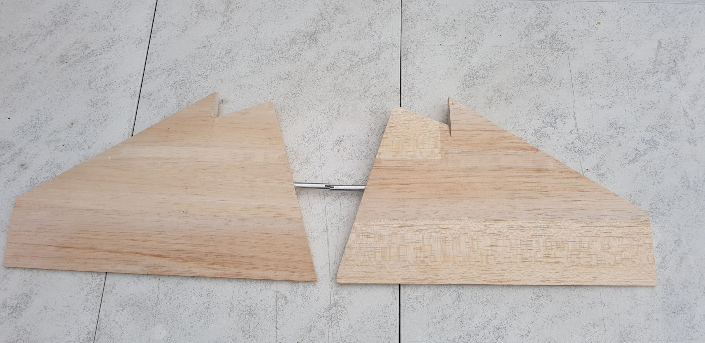

Bonjour a tous
Gouvernes de profondeur en cours de finition
