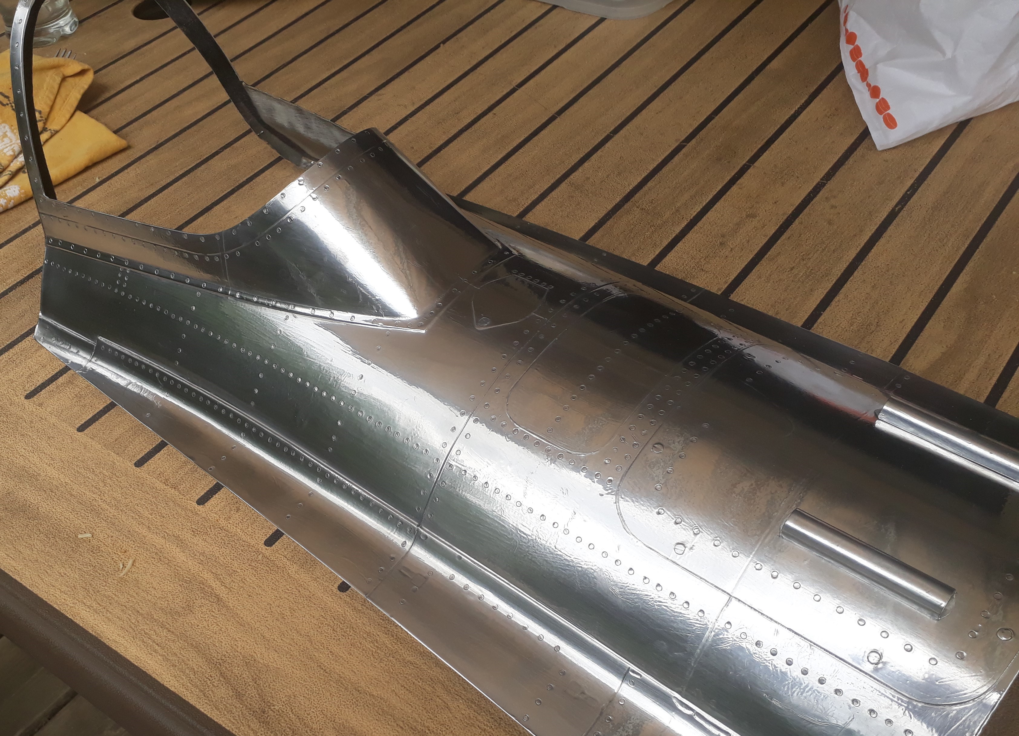

Merci beaucoup, il y a des subtilités que je n'avais pas comprises telles que la préparation du panneau avant la pose, ou bien l'état de surface du capot avant encollage.
j'ai fait un essai sur un capot, mais après avoir lu ça, je pense que je vais recommencer ca il y a vraiment trop de plis (de loin c'est superbe mais de près ça l'est beaucoup moins) :

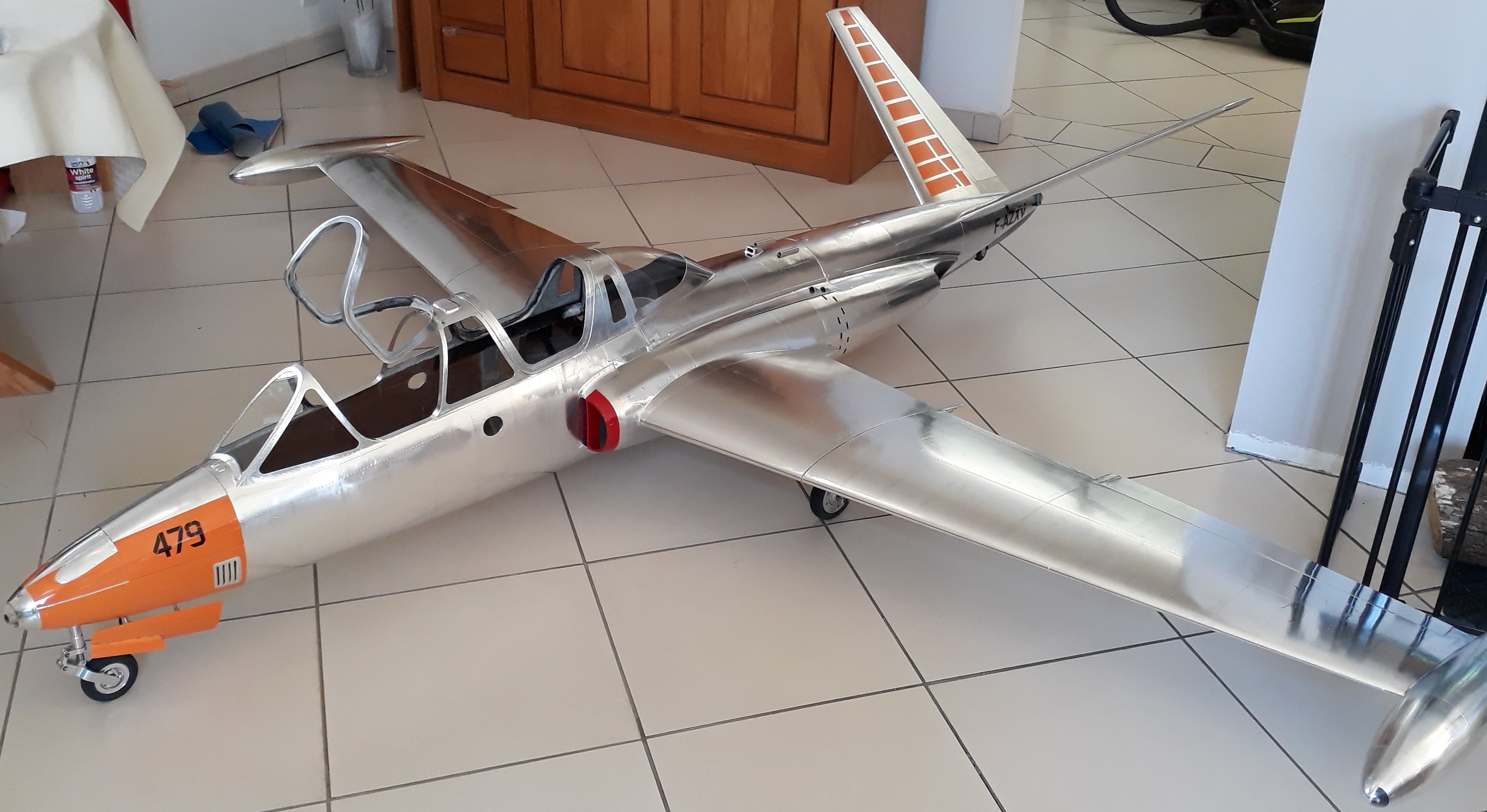

J'ai refait mon capot, c'est beaucoup mieux. Les empennages sont aussi finis mais je me pose une question :
Pour la peinture sur le Flitemetal, est-il nécessaire de passer une sous-couche d'accroche , ou bien directement sur l'alu (j'ai trouvé de la bombe qui est exactement de la même couleur que l'original mais je ne sais pas ce que c'est comme base ("relook tout" de chez maisondeco.com)
Merci de vos conseils

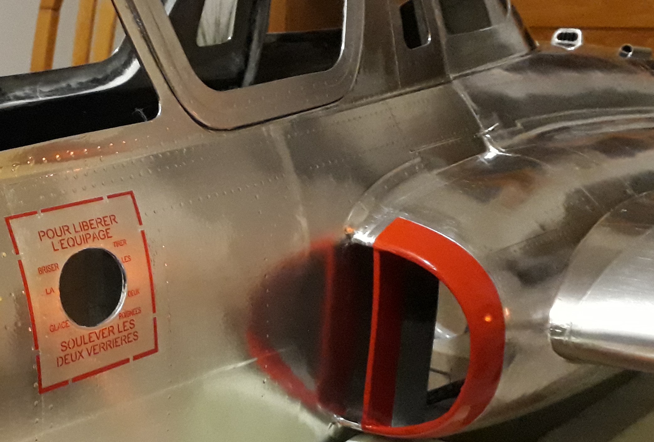

La finition Flite Metal est enfin terminée, quel boulot …
C'est superbe, mais maintenant, un autre problème : la reproduction des lettrages trops petits pour être découpés à la Stika (hauteur des lettres =2mm) J'ai essayé l'impression sur un film transparent mais ça se voit trop et çe n'est pas à la hauteur du reste de la finition.
Mon idée serait d'imprimer directement sur une feuille de Flite métal à chaud (ou en sublimation ?) puis de coller le carré imprimé sur le fuselage.
Quelqu'un aurait-il une idée et le matériel pour réaliser ça ?
Bien sûr, je fournit les feuilles de Flite métal en A4 par exemple et rémunère la prestation.

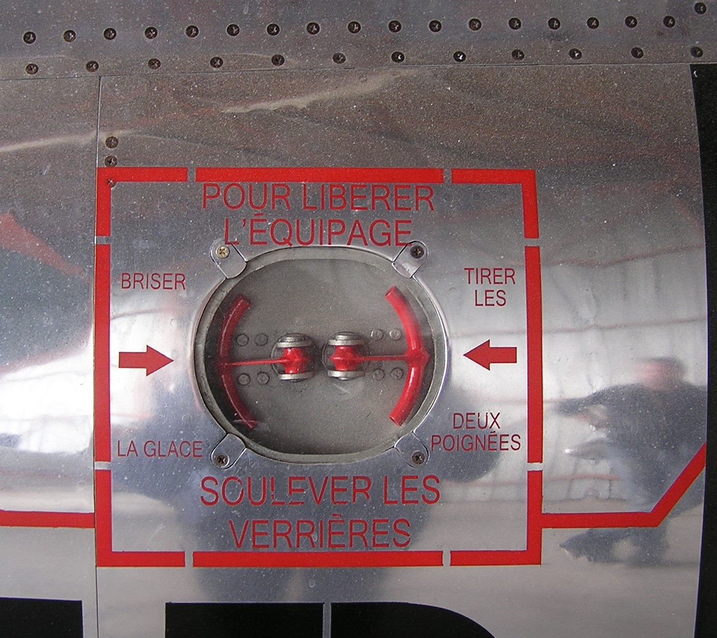

L'objectif est de ressembler au vrai dont la photo est ci jointe

Pour les inscriptions, pour des lettres de 3 à 4mm tu peux faire appel à Taylor made decals qui te réalisera sur mesure des pochoirs très facile à utiliser la peinture se passe bien mais il faut utiliser un primer d'accrochage avant très léger. pour les 2mm ils peuvent,t également sur mesure réaliser des "rub on decals" qui se posent par transfert en "grattant" avec un stylo à pointe ronde. Ensuite cela tient très bien sans nécessité de vernir, mais il ne faut pas s'amuser à nettoyer au dissolvant ou au white la surface bien sûr.
Attention tout de même d'utiliser ces transfert rapidement pour ne pas nécessiter un grattage trop fort qui dans le cas du flite metal écrase l'épaisseur de colle derrière l'alu.
Sinon il existe des kits de marquage technique déjà prêt pour le fouga dans plusieurs échelle chez le même fabricant mais attention si tu veux les dimensions exact au dixième prêt il faudra verifier tout de même car souvent il y a des écarts...

Je utilise des décalques transfert à l’eau imprimes avec une imprimante laser. seule chose, après de les coller sur le fuselage, il faut passer une couche de vernis acrylique ou cellulose pour garantir la tenu à long terme.
Voici un example:
Voici un example:
