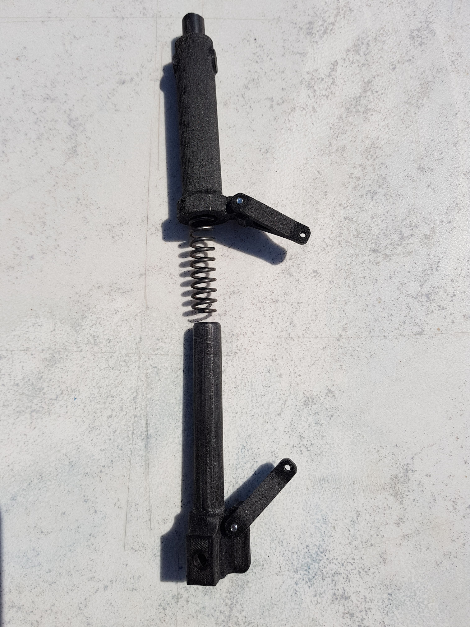

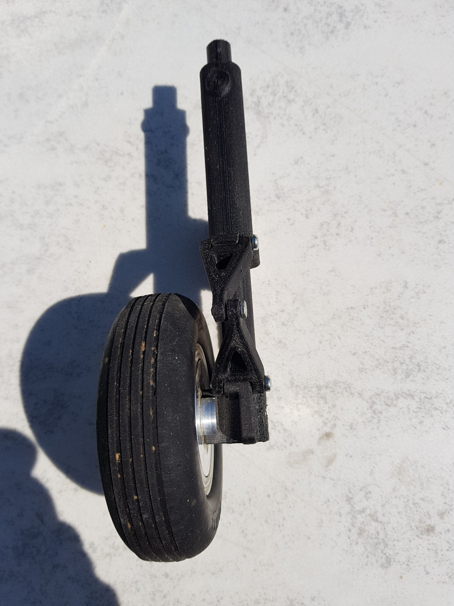

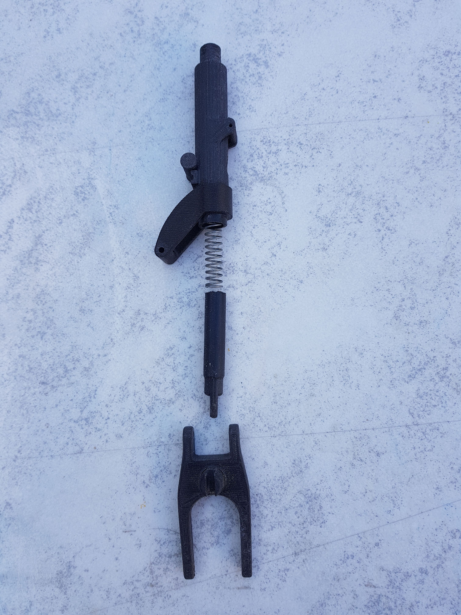

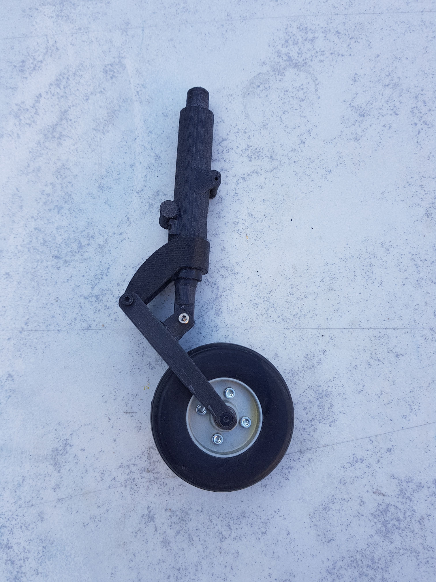

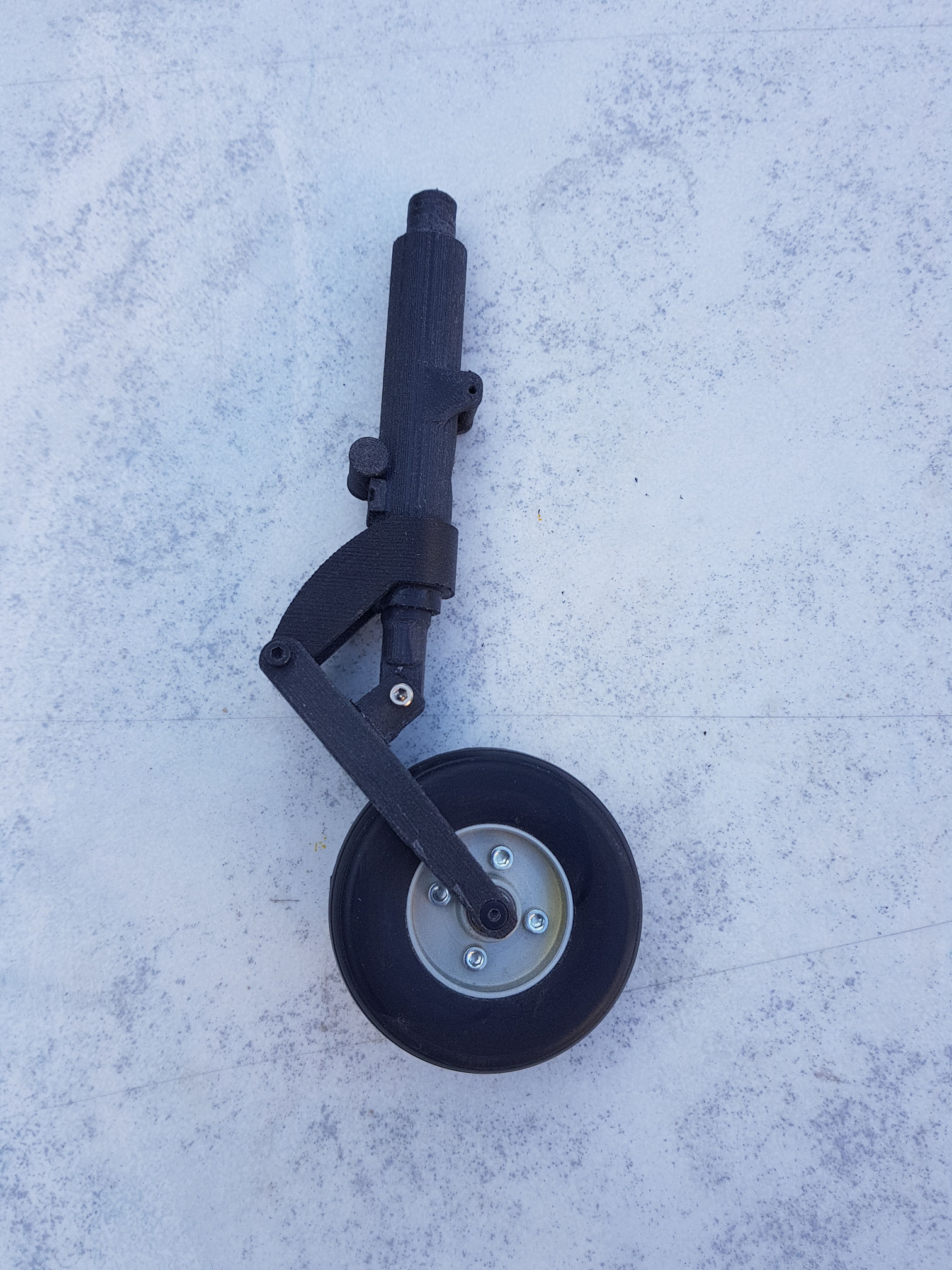

le train arrière complet est assemblé et fonctionnel, en cours d'impression le train avant.

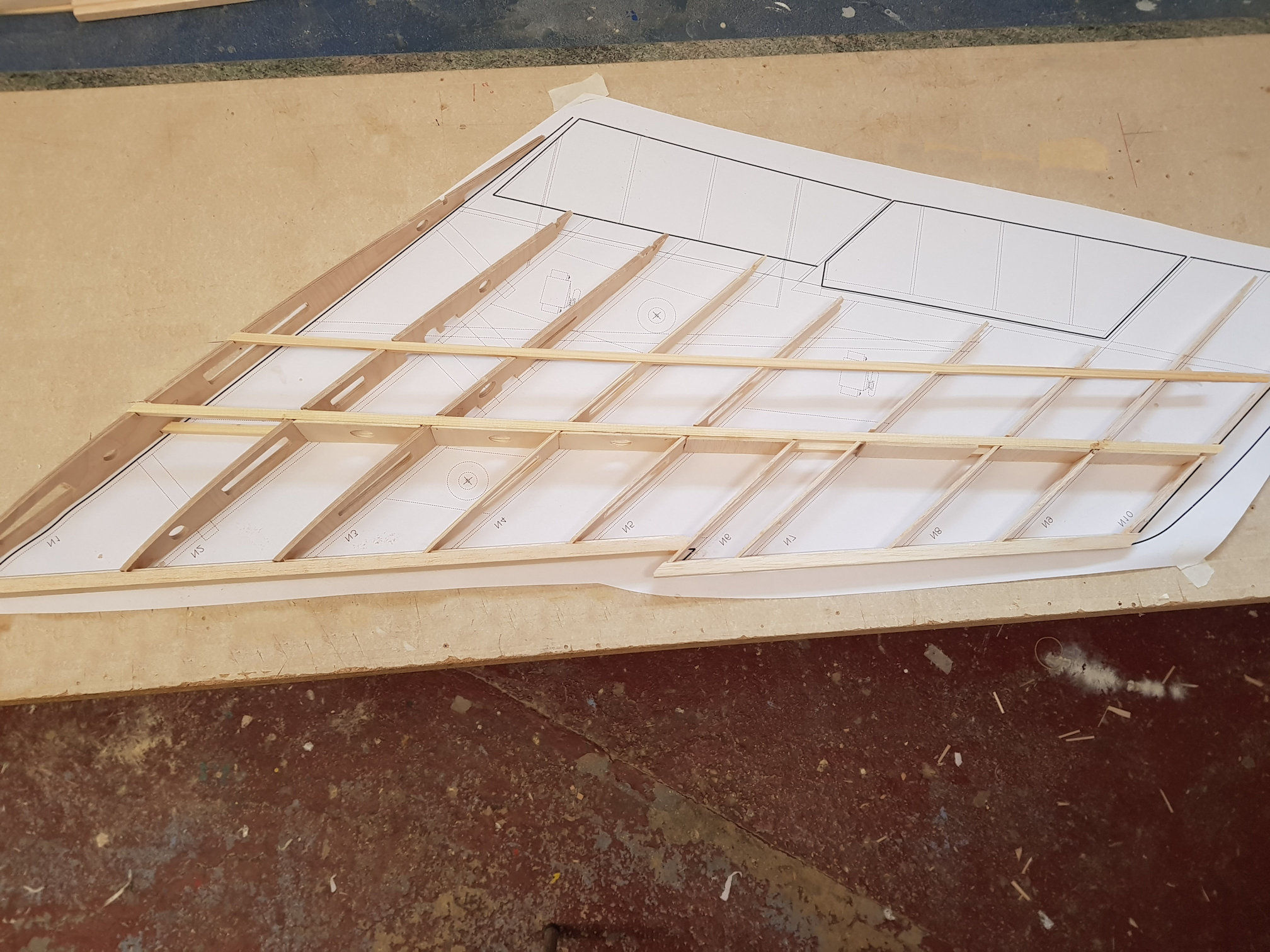

Re: Super Etendard version modernisée
Bonjour a tous
oui, en effet sur ce modèle la difficulté se situe au niveau de l'articulation des gouvernes de profondeur. Sur une largeur de 28 mm, il est necessaire d'avoir une rigidité absolu et sans jeux. Avant d'attaquer le plan ce point été ma priorité.
René
René

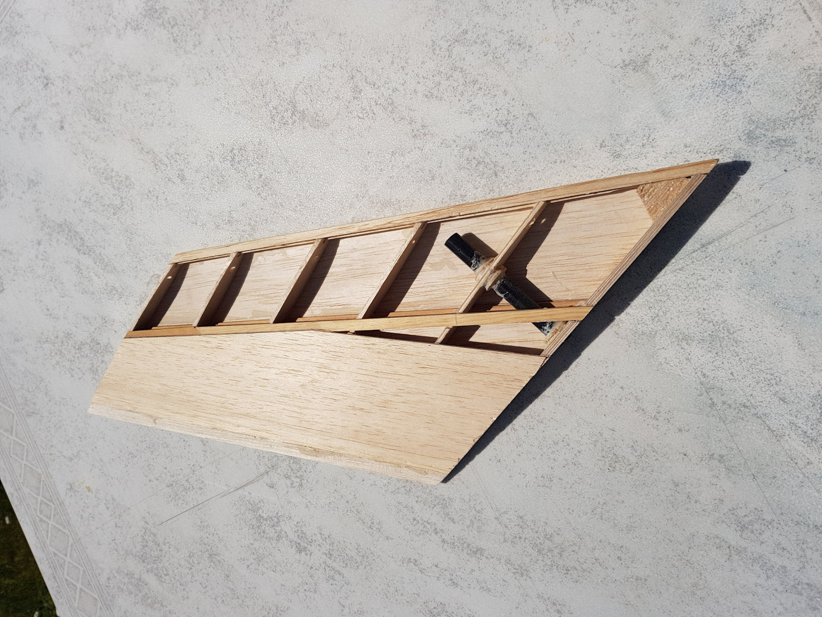

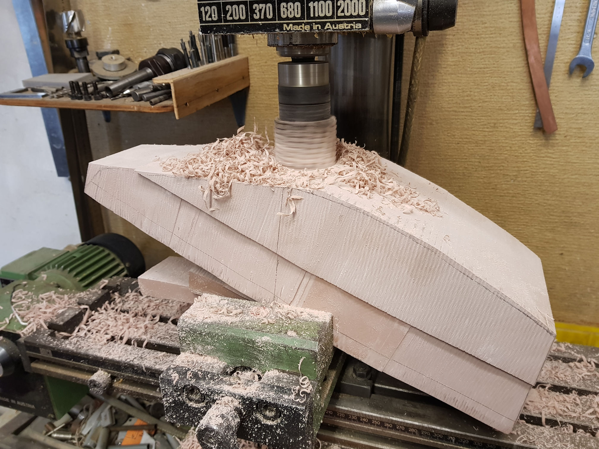

Bonjour a tous
Ebauche du master de la verrière (matière L.A.B) et assemblage d'une gouverne de profondeur.
