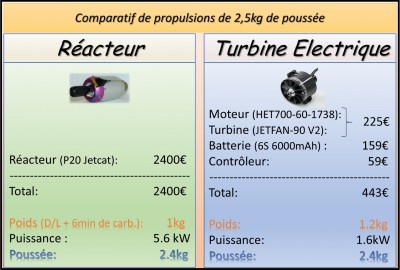

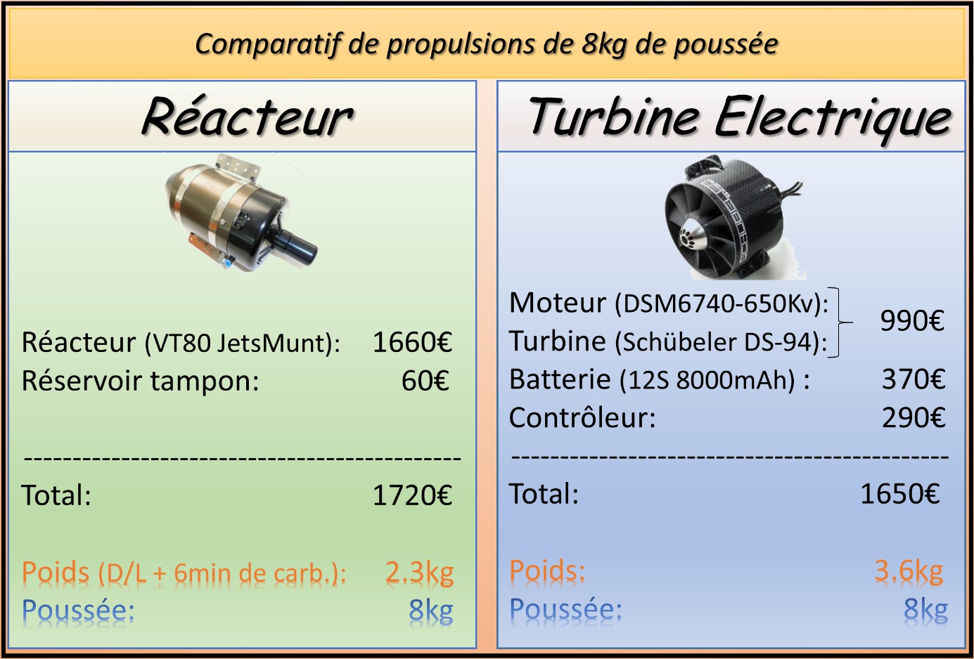

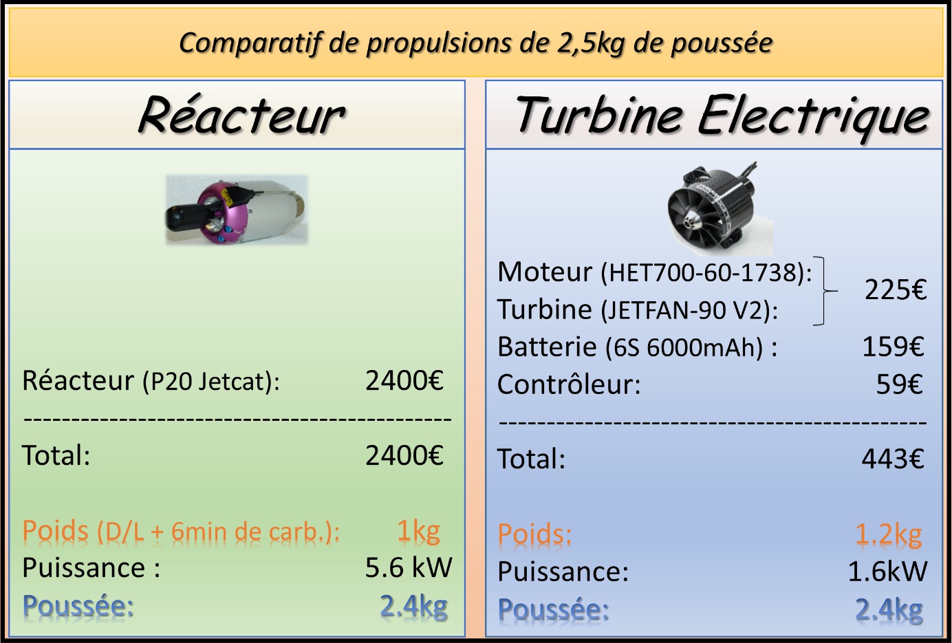

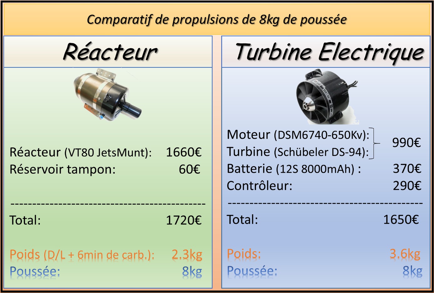

Un schéma valant mieux qu'un long discours, voici 2 comparatifs faits pour une revue (MRA) l'an dernier.
La bascule s'opère en faveur du réacteur (prix et poids) à partir de 8kg a emmener

A l'époque j'avais comparé des materiels de qualité, pour rester crédible. On pourrait aussi comparer des Jetjoe avec des turbine et moteur Hobbyking... mais j'ai pas osé
