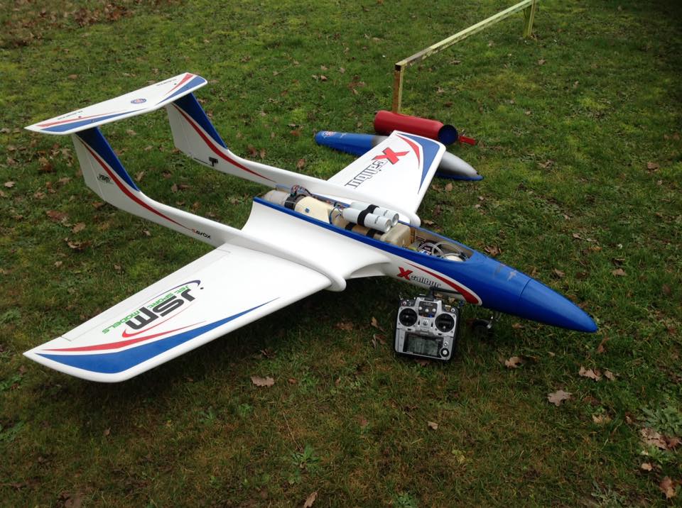

Salut.
Juste une remarque : il te manque l'UAT dans ton circuit. "Débulleur".
Olivier
Olivier
Re: Mon premier Jet "Xcalibur"
Salut Olivier,
J'ai monté au plus simple sur le banc
L'UAT BVM est bien dans l'avion...
Pascal

Très bonne initiative...
Concernant la protection du fuselage sous le réacteur, j'ai l'habitude de mettre une plaque de tôle offset, très légère, sous le réacteur et fixée sur les couples du fuselage,
Je replis légèrement les 2 extrémités afin d'en faire un réceptacle. Si ça coule lors d'une mise en route ou d'un avitaillement, on n'inonde pas le fuselage!!!

Merci Maverick,
excellent conseil, que je vais m'empresser de suivre...

Mon premier vol
Tout s'est bien passé
