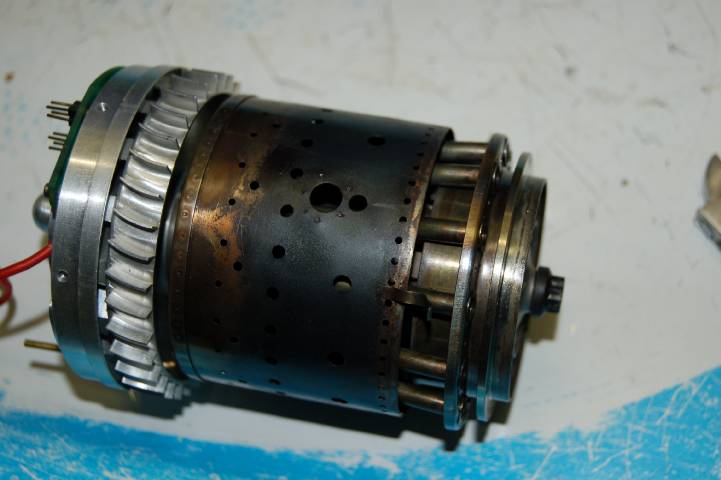

merci bien je te tiens au courant, je vais essayer ce soir.
pour info il faisait beaucoup plus chaud qu'hier il y a 15 jours date de mes derniers vols et je n'avais pas eu de problème au démarrage.
d'ailleurs hier j'avais fait un test en augmentant la température max à 900° elle est à l'origine à 840° mais le problème était resté le même.

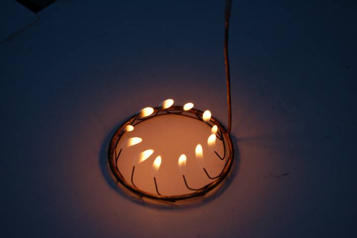

J'ai une de mes vidéos personnelle de laboratoire ,longtemps confidentielles de 250 mo environ, ou il est possible de visualiser l'injection d'une de mes turbines pris en temps réel à froid avec une caméra spéciale 20 images secondes.....très édifiant et du jamais vu !!!
J'ai également une vidéo que j'ai faite en laboratoire du démarrage kéro vu de l'intérieur d'une portion chambre pour étudier le passage de la flamme du burner aux injecteurs......(6000 Ko)
Si ca vous interesses je vois aves Christophe si c'est possible. Attention c'est un scoop que j'offre à Kérostart !!!!!

Maverick a écrit :rupture d'un injecteur du fait des vibrations (hautes fréquences) et de la température, qui au lieu de vaporiser le kéro le laisse s'échapper en jet continu.
La combustion est incomplète, flamme et température excessive au rendez vous :(
A mon sens, retour chez le fabricant...
Gilles, si tu lis le post, confirme le "diagnostic"...

j'ai eu d'ailleurs un petit problème lors de mon 1er vol d'il y a quinze jours, comme il faisait très très chaud, lors du premier démarrage j'ai eu pas mal de flammes à cause du gaz trop chaud et du robinet trop ouvert et l'arrière du boomerang à eu un coup de chaud,
en voyant cela j'ai bien sûr coupé le gaz mais mon copain à mis un petit coup d'extincteur (CO2) dans le réacteur puis sur l'arrière du boomerang pour éteindre le revétement qui avait commencé à fondre.
ensuite 3 vols sans aucun problème ni d'allumage ni de fonctionnement mais maintenant que j'y pense il y a peut être eu un choc thermique susceptible d'avoir fissuré un injecteur même si le coup d'extincteur a été très bref.
A votre avis ?

bonjour à tous
j'ai ouvert hier soir, j'ai réussi à demonter la rampe d'injecteur sans avoir besoin de démonter les parties tounantes.
- apres test, (injection du gaz directement et flamme sur tous les injecteurs) ils ne sont pas bouchés, ce n'est donc pas ça.
- j'ai réussi également à ouvrir légérement la chambre de combustion pour pouvoir voir les tubes d'injection, ils ne paraissent pas abimés non plus.
- je vais donc tester ce soir la sonde de température, le moteur du démareur étant neuf.
- pas de bling bling non plus ni de morceau en vadrouille à l'intérieur et la chambre de combustion est très propre.
j'envisage également de faire un reset de l'Ecu et de relancer la calibration peut être qu'un paramètre à sauté !

Tout a l'air correct. Tu as de la chance de pouvoir sortir la rampe d'injection comme cela car c'est assez rare d'y arriver. Tant mieux pour toi !
Fais attention en remontant la flasque arrière de ta chambre (support des sticks) à bien positionner correctement celle ci (j'ai dejà vu des flasques tourner et ca ne marche plus correctement, n'as tu pas des fois remarqué cela en demontant ?). Tu dois avoir un stick bien dans l'axe de la bougie.
Effectivement relance une calibration pour voir avant de faire un reset et essaye aussi un autre accus au cas ou ....

Après remontage, j'ai lancé une calibration puis ensuite 4 démarrages sans aucun problème !, j'ai regardé les paramètres ils sont les mêmes qu'avant la calibration, je ne comprends pas pourquoi maintenant ça marche.
demain sur le terrain et vol vol vol
merci à tous du coup de main et des conseils.
